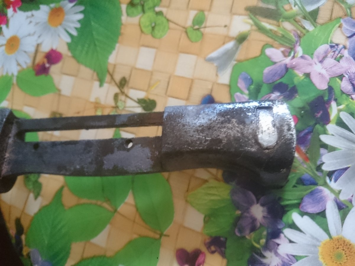

    Пожалуйста, подскажите - как розкрутить винт на рукоятке?
    Нож не коп,но кнопка заржавела.Пырскал ВД, с помощью молотка теперь нажимается... А как розкрутить её?

    А зачем вы её так пропилили? Хана гайке и кнопке... Думаю, что вы её приклепали к резьбе, затем пропилили под отвёртку, но это не поможет. Теперь нужно приварить что к гайке что бы был рычаг и откручивать.

    Интересная логика,значит если бы не пропилил,то были бы варианты,а теперь только один, вышеописаный Вами,получается...Ничего же не поменялось, немного пропилена гайка (мною) и все!

    Логика, как логика. После пропила ещё крепче взялось между резьбами. Я просто высказал своё мнение о том, что увидел на фото. Если бы не пилили, то был бы вариант нормальной, рабочей кнопки на ноже. Попробуйте сначала нагреть и в воду несколько раз.

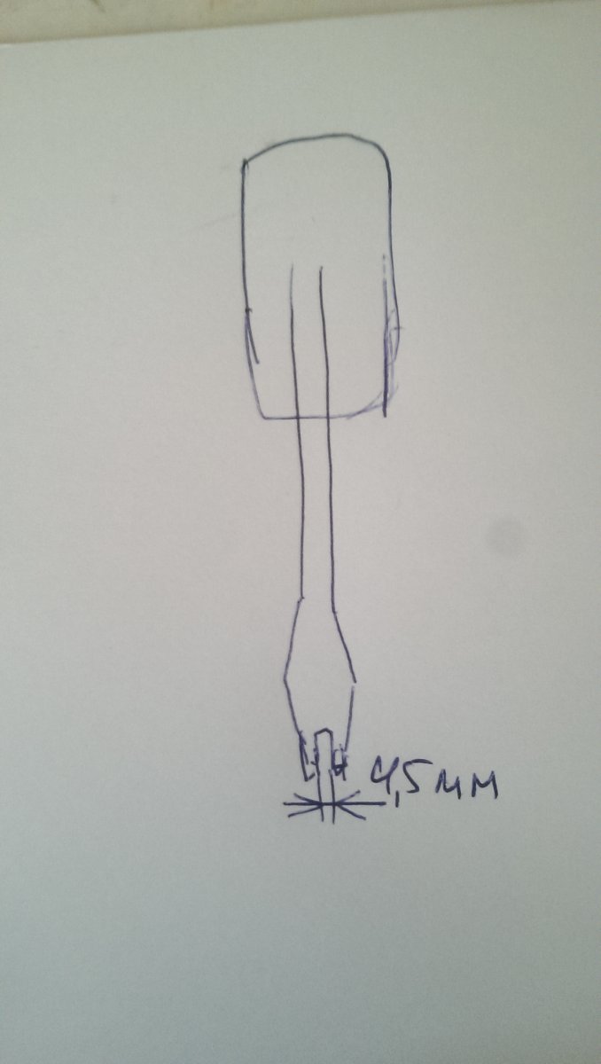

    Для начала нужно изготовить такую отвёртку.
    Затем нагреть гайку. Без энтузиазма ,при помощи отвёртки,"разшатывать" гайку в право в лево.

    В том то и дело, что пропилив, Вы мало того, что убили и гайку и кнопку, но и (как сказал Frodi) "сцепили" их ещё сильнее(((
    Дело в том, что откручивая гайку, Вы не проворачиваете саму кнопку, поэтому обычной отвёрткой невозможно крутить.
    Зачем же было пилить???
    Короче говоря, поливать ВД-шкой и греть, хотя смысла какой теперь смысл? :confused:

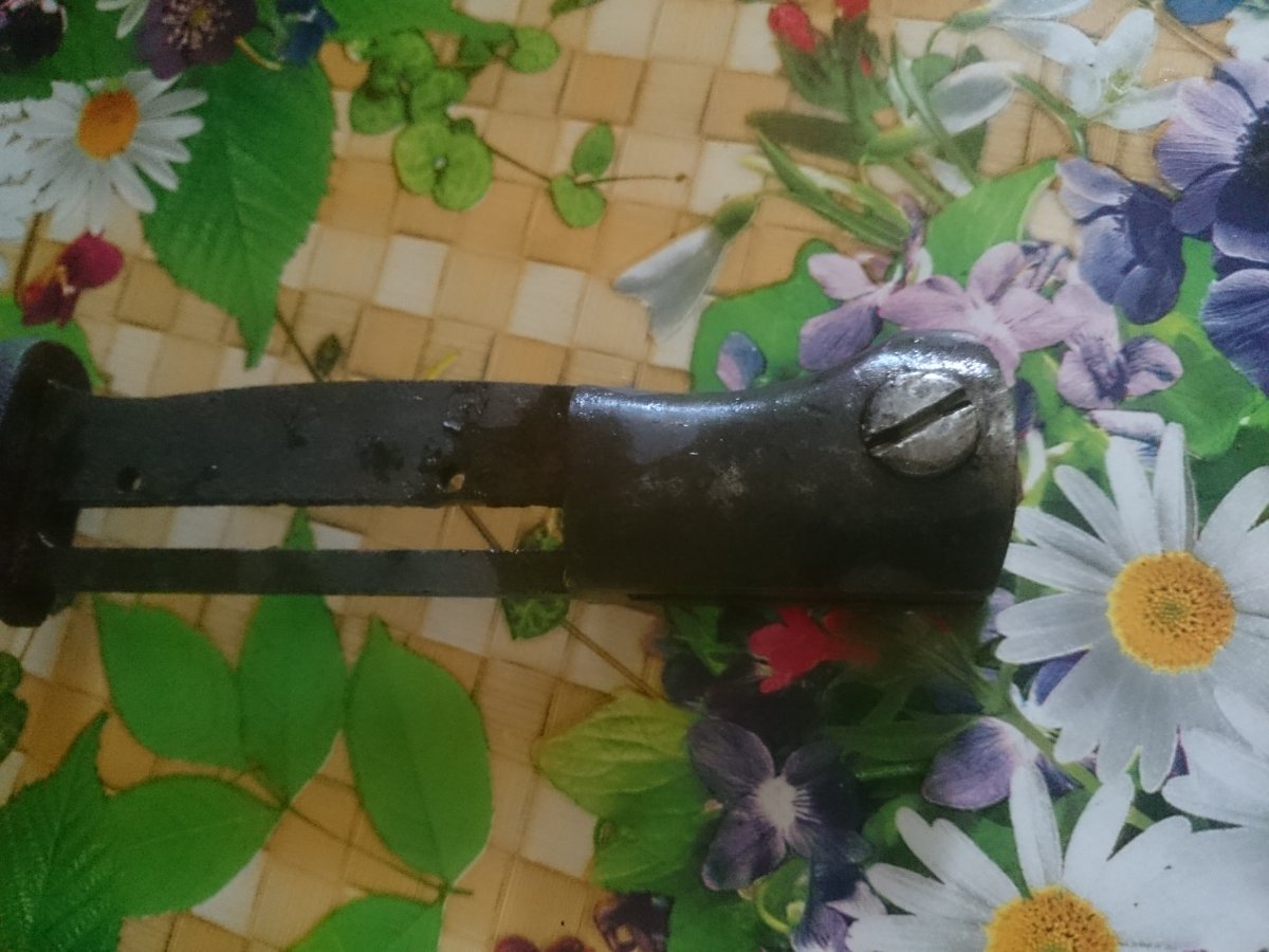

    Вот так выглядит гайка и кнопка.Это для того,что бы Вы понимали с чем имеете дело. И для чего такая отвертка.Но проще будет уже раскрутить плоскогубцами,после нагрева гайки. IMG_20190610_201829.jpg IMG_20190610_201843.jpg С уважением Александр.

    Всем Спасибо! Уже раскрутил.
