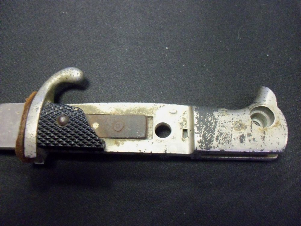

    Друзья, не могу найти тем по изготовки макетов штыков на К98к. Собственно интересуют методы изготовки из алюминия лезвие. Как алюминий подогнать под оригинальную стальную ручку. В общем, поделитесь!

    Камрад, мне кажется при наличии оборудования и материала проще изготовить цельноалюминиевый макет штыка.
    Или использовать "огрызок" без лезвия, либо запиленный клин.

    Да вот в том и дело что нет оборудования...но есть ручка и упорство сделать как то самому. В общем сделаю и отправлю фотоотчёт.

    ну сделайте лезвие в паз.алюминиевое прорежьте с торца на пару см.внутрь загоните обломок штыка,предварительно сошлифовав его по толщине до ширины пропила.и возьмите на заклепки.

    думаю сделать так: срезать остатки лезвия и до гарды сошлифовать. На самой ручке сделать проточку, такую как над дырочками для болтов. Потом заготовку лезвия из алюминия подготовить с хвостовиками(как на кинжале сс) и подогнать в самую ручку. Там уже аргон и эпоксидка в дальнейшем для фиксации. Вопрос в том, как сделать лезвие из алюминя? точить самому или можно сделать допустим форму в гипсе(глине) и залить как кастеты в детстве?

    на рисунке показал примерно. Толщина хвостовика может быть больше как и прорезь. Если что, можно и новые дырки под болты высверлить и на самом хвостовике в ручке.

    гарда держится на 2-ух заклепках.снимите ее и в нахлест тогда,в половину толщины металла (половина толщины лезвия и половина толщины рукоятки),наденьте нзад гарду-скроет место стыка,и через гарду-через те-же отверстия склепайте лезвие с рукояткой.-так наверно,будет крепче и проще.
    я лезвие бы просто вырезал из полосы подходящей по толщине.

    Хорошая мысль!:beer: Только не в навхлест, а срезать половину толщины ручки и половину продолжения лезвия...своеобразный паз получится! Если выгорит, скину отчет. Может это и станет неплохой альтернативой от покупки макетов по цене зарплаты госслужащего.
