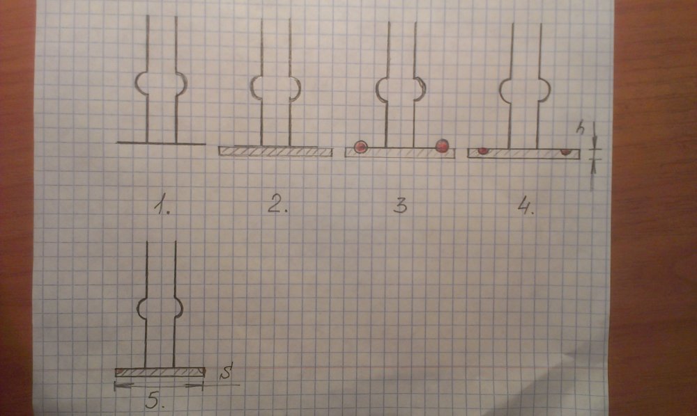

    По поводу термопластины.
    Восстановить можно однозначно. Необходимо взять листовую медь (лучше латунь), толщиной как рукоять штыка в месте, где одевается термопластина. Скрепить между собой винтами половинки Вашей термопластины, поместив между ними пластину из меди (латуни). Наложить сверху заранее подготовленную полоску металла (я бы использовал 2 мм) и приварить. После этого - зачистка, подгонка и т.д. Вот, я делал чертежик для одного камрада, рад буду, если он Вам поможет. На данном чертеже - вариант, когда верхняя "полка" пластины не отгнила совсем, но общий ход реставрации такой же. Скиньте фото своей пластины, разберем Ваш случай.
