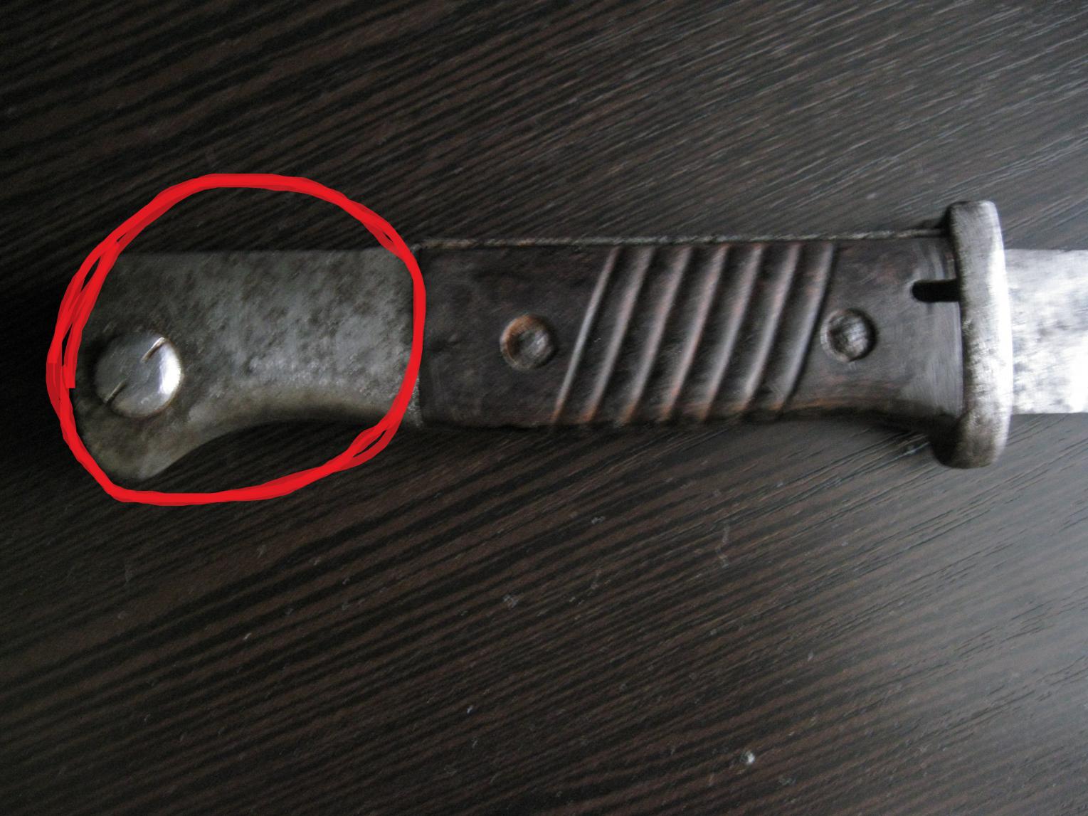

    Доброго времени суток,комрады.Подскажите чем можно очистить рукоятку ножа,покрыта чёрненьким налётом:)с ув.

    дрелю пройдись.

    Я бы мочалкой железной с маслом почистил. Дрелью накладки поцарапать можно.

    ну если руки не из одного места растут,то не чего не повредишь)

    а это у вас раковинки или просто налет?

    налёт.;)

    маслом кислотным а потом щелочным. Или балистолом...
    дрелью даж если руки из того места, есть шанс повредить накладки. Максимум - это дремелем щёткой с медными волосками.
    Да и вообще, там весь предмет лучше разобрать и почистить нормально. Потому как болты оставляют желать лучшего, да и пластина по моему унылая.

    да, лучше разобрать, там не так сложно все, ключ можно сделать из обычной отвертки, а потом войлоком полирнете и будет отлично.

    лучше опять таки, скотчбрайтом с кислотным маслом а потом уже тряпочкой и щелочным.
