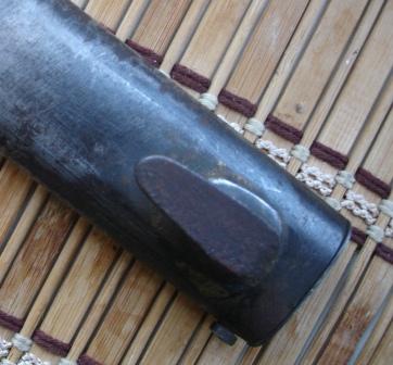

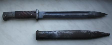

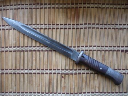

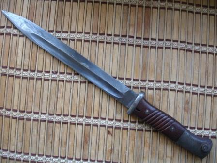

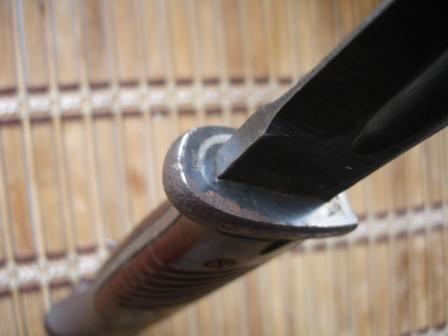

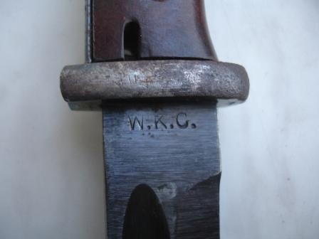

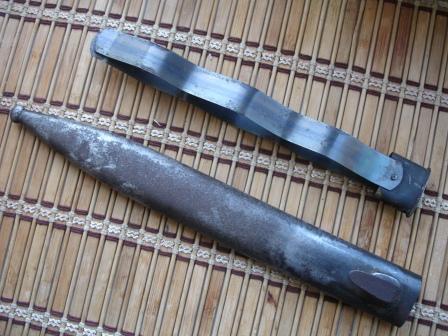

    Всех с наступающим Новым годом!!! Помоготи определить на оригинальность.Штык W.K.C.есть маленькое клеймо внизу на перемычке рукояди,под лезвием WaA15.Трудно но просматривается номер на перемычке возле клейма W.K.C.Больше клейм не обнаружил.
    Ножны вызывают более сомнения,т.к. вообще нет клейм, и на крюке выступает припой из цвет.метала.

    Всё с предметом в целом в порядке.
    По цене, у нас 150 баксов, у вас где-то чуть поменьше, 130.

    у нас на Донетчине такой штык стоит 100-110$.и очереди не стоят.

    хоч фото ніпрощо але штик нормальний :)
    по ціні 100-120дол

    До 150 долларов.

    WKC kommerceskij, ja dumaju na garde WaA253. chorosij styk.

    Я извиняюсь, но не могли бы вы объяснить , что значит( комерческие), а то, много слышал, знаю что без клейм, а зачем такие делали, не пойму?

    комерційні були для вільного продажу , тобто ви могли піти і купити його й виробника або в розповсюджувача , на таких клейм неставили і прийомки на них теж нема

    непамятаю точно чи на комерційних ставились клейма на обуху
    здається ні ( комерційні повністю йшли без клейм ,будь-яких, це попамяті)
    просто подивіться на обух і якщо є клеймо то це рік випуску

    Коммерческие штыки, это поставляемые в другие страны по коммерческим договорам, в Португалию например. На таких куриц как правило не ставили, т.к. поставка не для Вермахта.

    клеймо приёмки как раз было, вермахт тут не важен в принципе. ведь предмет должен был пройти проверку прежде чем его отправлять за бугор. Так что ваффенамт на экспорте это нормально. Для той же упомянутой Португалии например

    Общую проверку, но не подетальную приемку. На экспортных клеймо приемщика не на каждой детали встречается, а от силу раз-два. У меня были португальские без ваффенамптов вообще, а также с одним возле кнопки.

    да, у них обычно на шарике ножен и на рукоятке. а если штык португальского изготовления то на нём вообще ничего не будет, если не ошибаюсь
