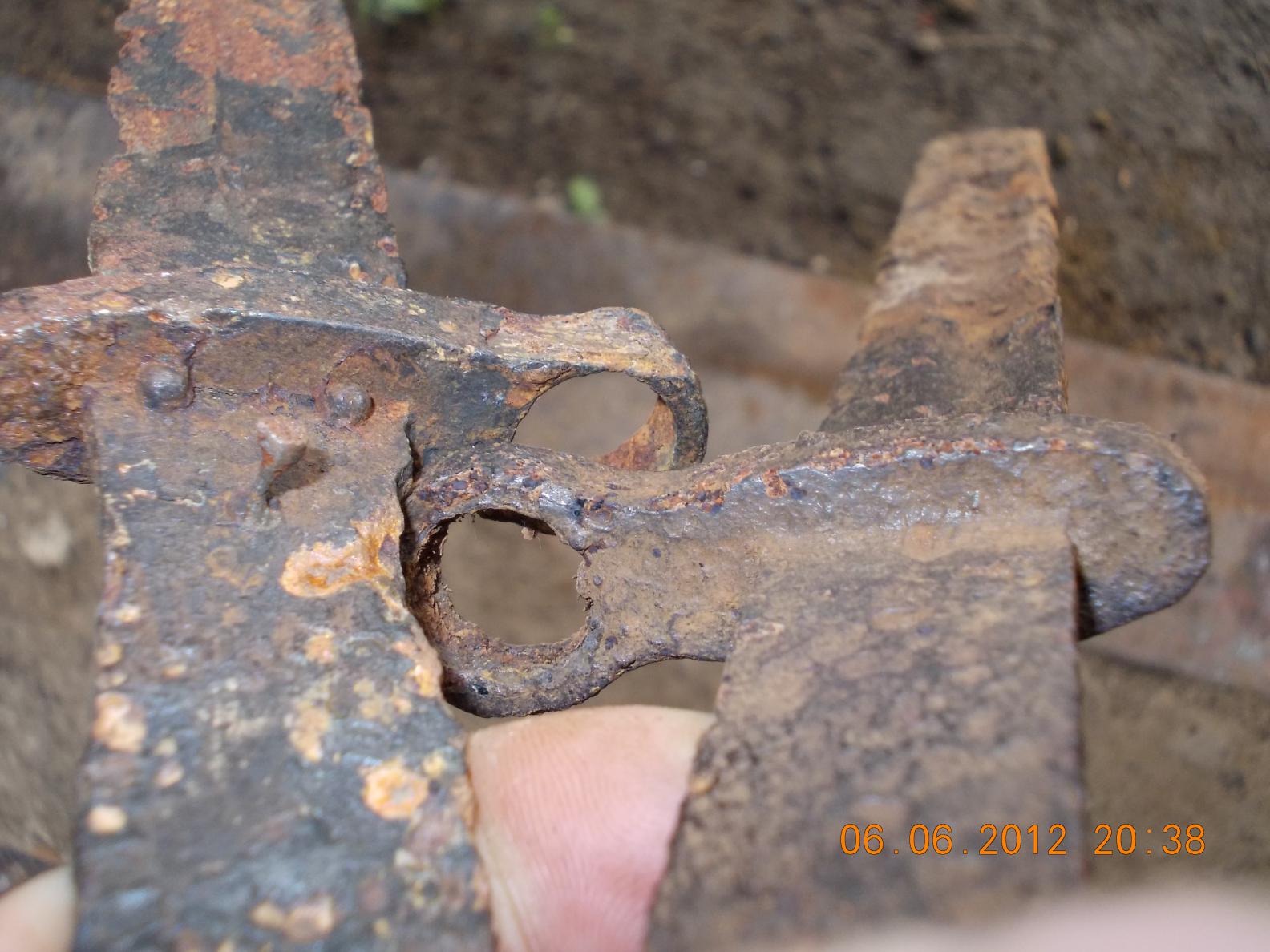

    Вы правы можно купить за 150 доларов в отличном состоянии ,но я не люблю покупать предметы ,я их нахожу ,что мне дарят и т. д. ,если купил то в предмете нет истории ) вот подарили штык ,состояние не оч ,конешно востановление обойдется дороже нового ,но в процесе все веселе :beer: ,по поводу крестовины ,вы правильно сказали ,сам делать не соберался ,вот ищу днями и ночам какойнибудь убитый штык ,но пока безрезультатно :( По поводу наклепки хотел спросить - какйо там принцып ,в клинке есть отверстия и в них продевается штифт и заклепывается ,или как ?а то мою как видите просто срезали и остались только кружки от штивтов .

    Кружки от штифтов-это остатки заклепок в отверстиях в клинке. Возьмите тонкую выколотку или керн и выбейте их из отверстий. Крестовину с убитого штыка снимите таким же образом. Кстати я думаю, что в Ваших краях можно найти запчасти в виде маннлихеровских штыков, потрепанных временем.
    Наклепать новые заклепки я думаю особого труда не составит, только нужно будет правильно наклепать головки заклепок, что бы были полукруглые - но я думаю для наглядности возьмете для просмотра у кого нибудь "живой" штык.
    Удачи.

    Ок ,спасибо вот что мне было нужно ,а то сомневался есть ли там отверстия ,но разве ети отверстия не ослабляют клинок ?

    Вот ,у камрада Batman нашелся штычек с нетронутой гардой ,что скажете ?

    Ну что сказать, хорошие исходники для работы - выбирите тот, который менее убит ржавчиной и вперед. Для начала я думаю его нужно замочить в керосине, а дальше по обстоятельствам, но только не чистите ржавчину электролизом - получите коралловую поверхность, не соотвествуюущую состоянию клинка.
    А вообще советую порыться в разделе "Реставрация находок" - там много дельных советом или создайте тему в том разделе с конкретными вопросами по восстановлению Вашего штыка.

    Спасибо ,как раз собирался чистить електролизом ,хорошо что предупредили

    Какой принцып ? замочил на 4-5 часов ,прошелся мет. щеткой и снова в керосин ?[/QUOTE]
    Я же писал Вам - почитайте в разделе реставрации аналогичные темы, сразу же отпадет ряд вопросов.
    Вам сейчас перво-наперво необходимо определиться как снять крестовину со штыка с наименьшим ущербом для крестовины. Я думаю, что нужно высверлить заклепки, потом отмочить в керосине для того, что бы размягчить ржавчину. Но я ни разу не снимал крестовину со штыка, тем более в таком проржавевшем состоянии. Могу и ошибаться в последовательности и правильности действий.
    Я думаю Вам все таки нужно создать тему в разделе реставрации с просьбой о помощи со ссылку на эту тему, что бы не плодить аналогичных вопросов.
