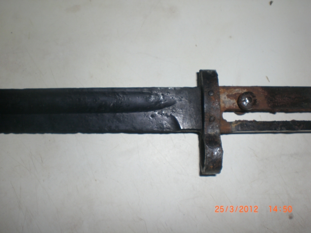

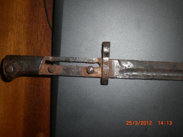

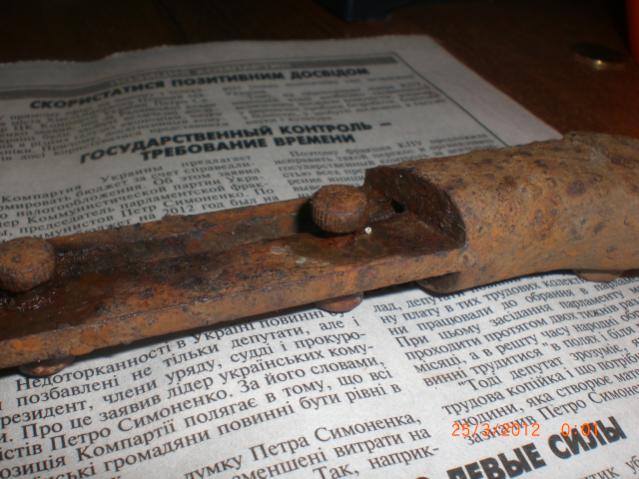

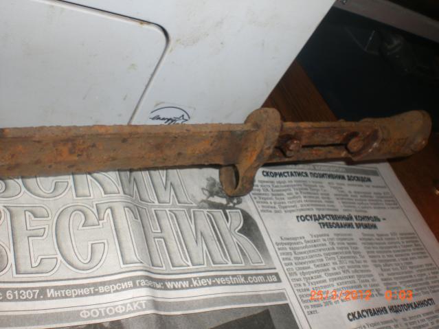

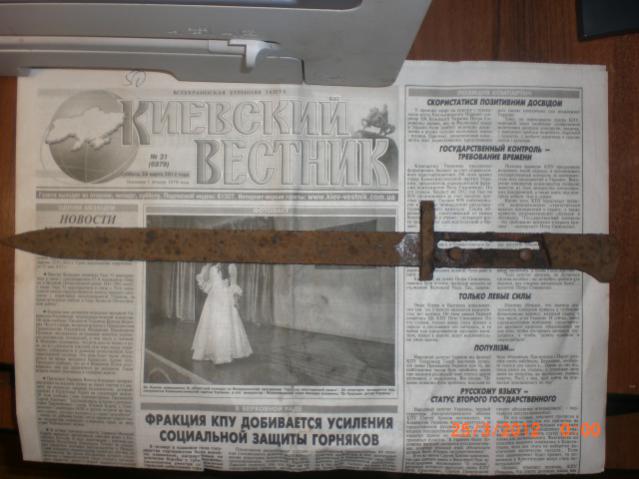

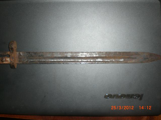

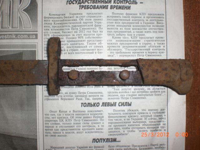

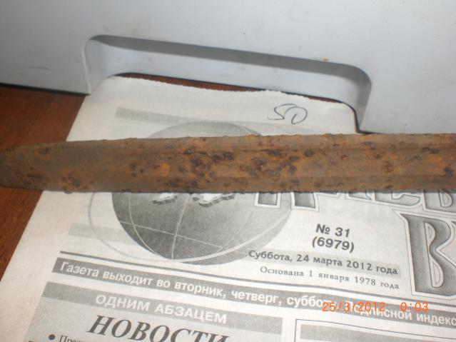

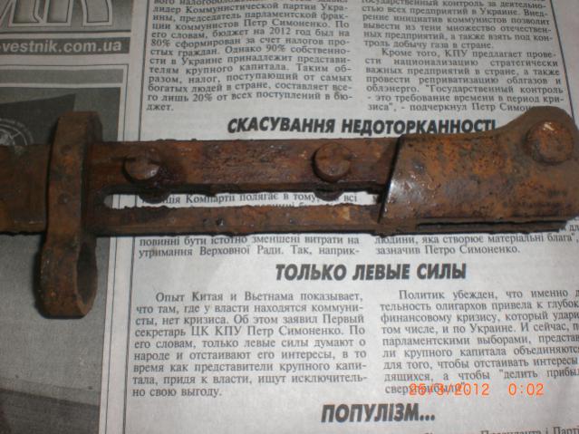

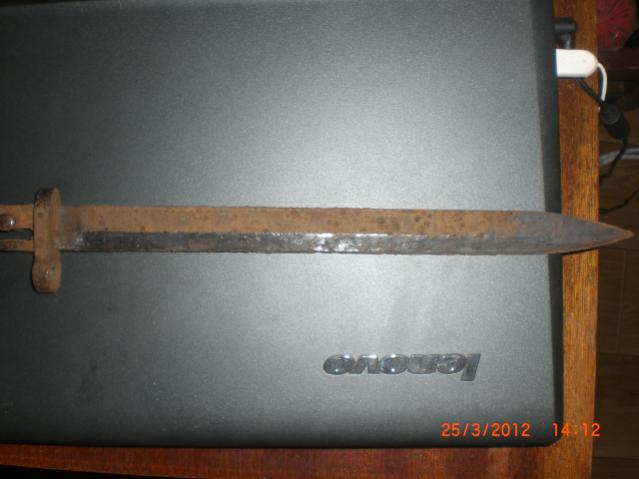

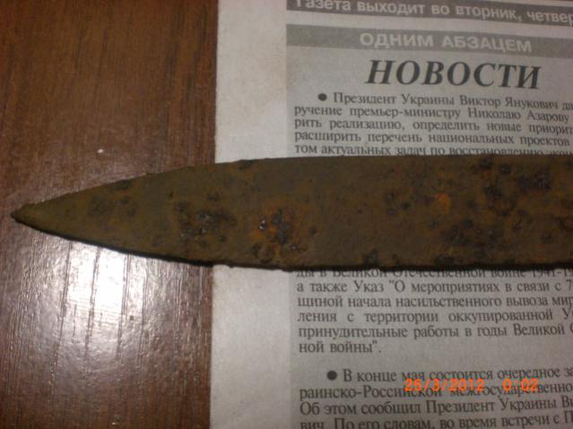

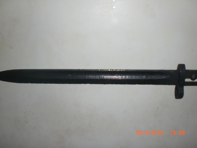

    Нашел на днях вот такой Штык,нашел его без ножен и был удивлен его сохраном"на первый взгляд"но при расчистке понял,что местами прийдется потрудится.
    Раньше к подобным находкам,которые пролежали в земле меньше 100лет,я мех.чистку не применял.Но в этот раз решил попробовать и с более поздним железом.Потому как считаю мех.чистку превыше всякой кислоты!
    Вот такой получился результат!Любая критика "но обоснованная" приветствуется!:beer:
    Состояние до:1 этап.

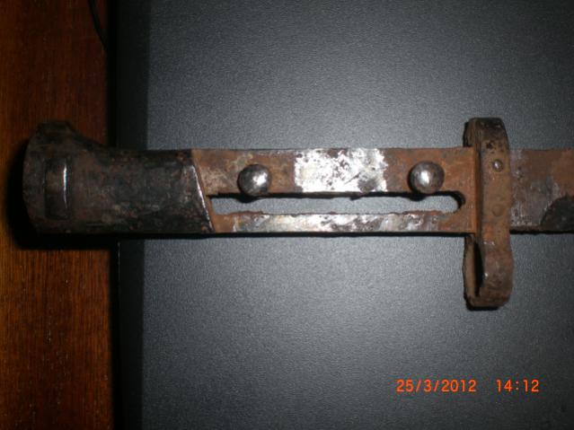

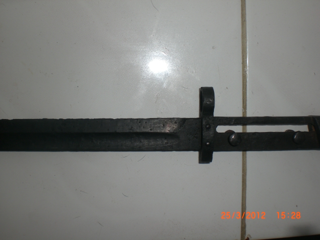

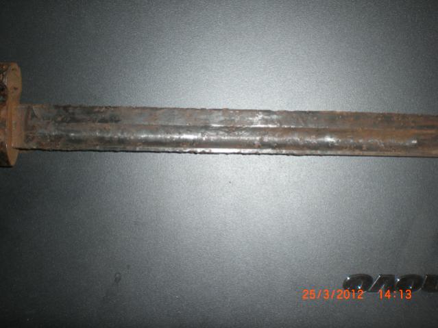

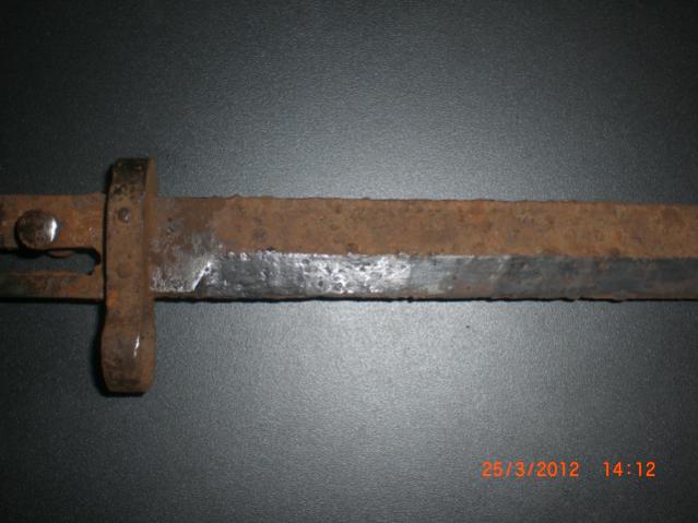

    Промежуточное состояние:2 этап

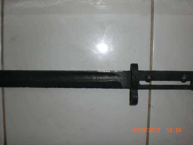

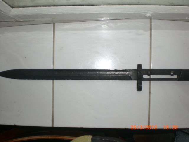

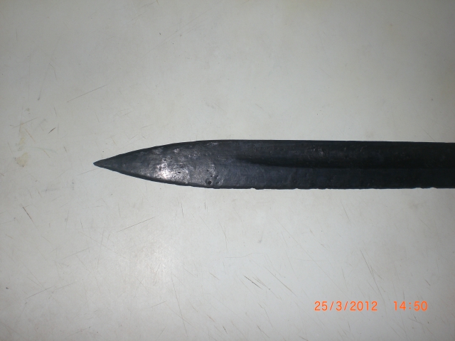

    Обработка ингибитором лезвия"танаты": 3 этап
  5. ZEVS
    ZEVS Oberfeldwebel
    1.021
    Харьков Украина

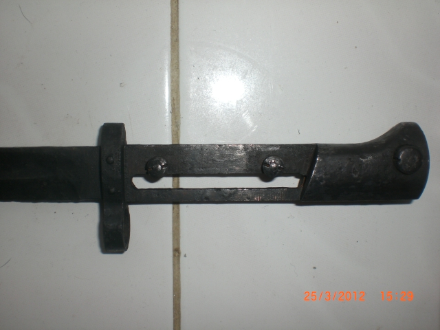

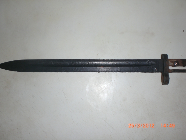

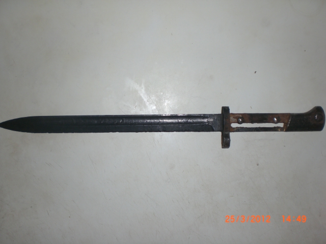

    Полностью обработан"думал снимать танатную пленку для того,что бы воронить,но посмотрел на штык и понял,это уже некчему:4 этап

    Думаю вы выбрали правильный способ очистки - такой сохран чехов в земельке большая редкость! Механика тут самое то - кислоты подпортили бы предмет, электролиз тоже не то - на штыке есть элементы латунной пайки.
    Единственное - штыки эти как правило не воронились.
  7. ZEVS
    ZEVS Oberfeldwebel
    1.021
    Харьков Украина
    Темный цвет лезвия можно убрать с помощью щетки из нержавейк..Это ингибитор танин,который в последствии не даст кородировать предмету.

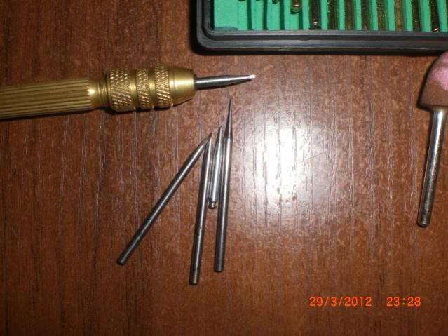

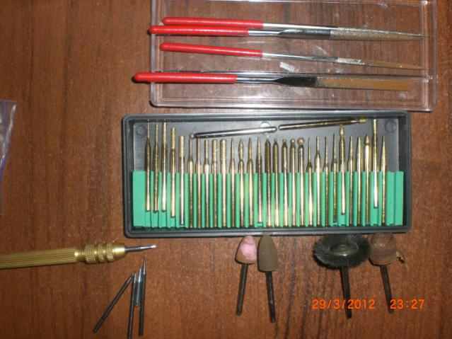

    Какие инструменты применяли в момент механической чистки?
  9. ZEVS
    ZEVS Oberfeldwebel
    1.021
    Харьков Украина
    Алмазные надфеля,бормашинка с насадками и в некоторых местах шабером!!!

    Грамотные щёчки и на полочке отлично будет смотреться!
    А какой ингибитор применяли для получения такого тёмного цвета и на какую глубину он проникает в метал? Нижние слои ржавчины подняться не смогут?

    Ингибитор "Танин" точную глубину не скажу,скажу по опыту,что после обработки, ни одна из моих находок не полезла!Проникает достаточно глубоко,если хорошо расчистить,не на сантиметр конечно,но думаю несколько мм будет!:)

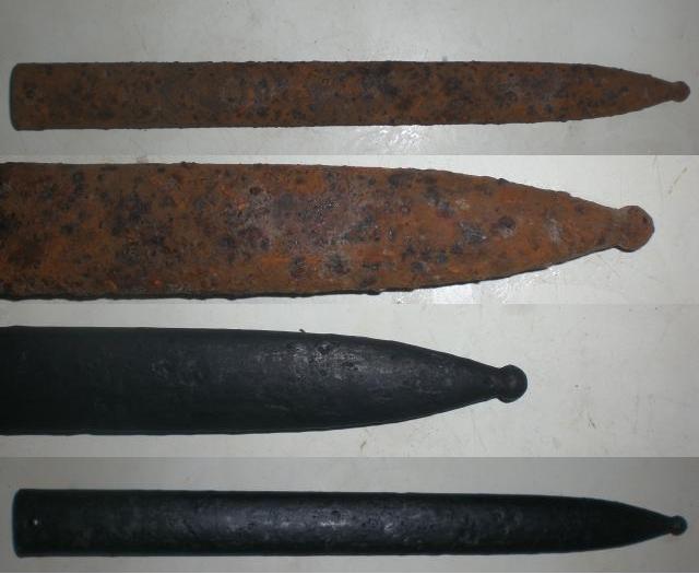

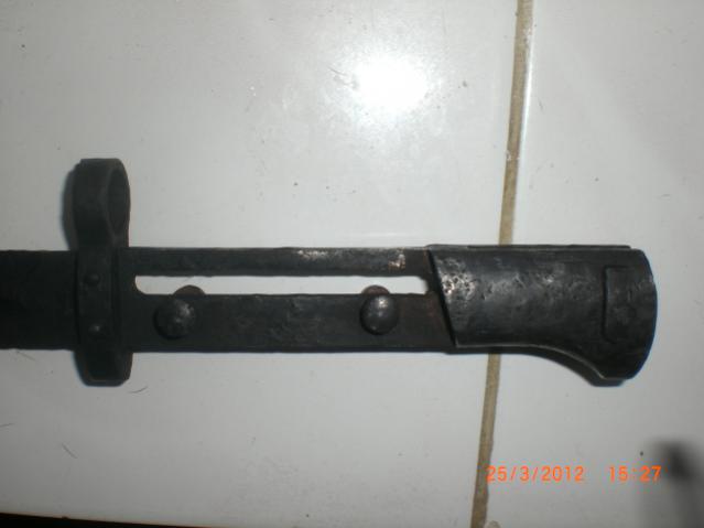

    А вот и ножны нашлись.Мех.чистка.без кислоты,шпаклевки,краски и т.д.!!!

    Знаєте, штик звичайно став значно кращим, ніж був, але мені такий результат не подобається. Є враження незавершеної реставрації. Залишились дрібні і не дуже ямки, нерівності, поверхня залишилась "шершавою", на одних ділянках поверхня блищить, на інших матова. Особливо це помітно на ножнах. Я завжди намагаюсь максимально наблизити річ до такого вигляду, коли вона була новою, побувала тільки в руках солдата. Для цього зокрема намагаюсь зробити всі поверхні і д е а л ь н о рівними. І ще на мою думку такий ШН без "вороніння" виглядав би краще, бо у Вас поверхня повністю матова, а вороніння має свій специфічний віблиск металу, який тут відсутній. З повагою.

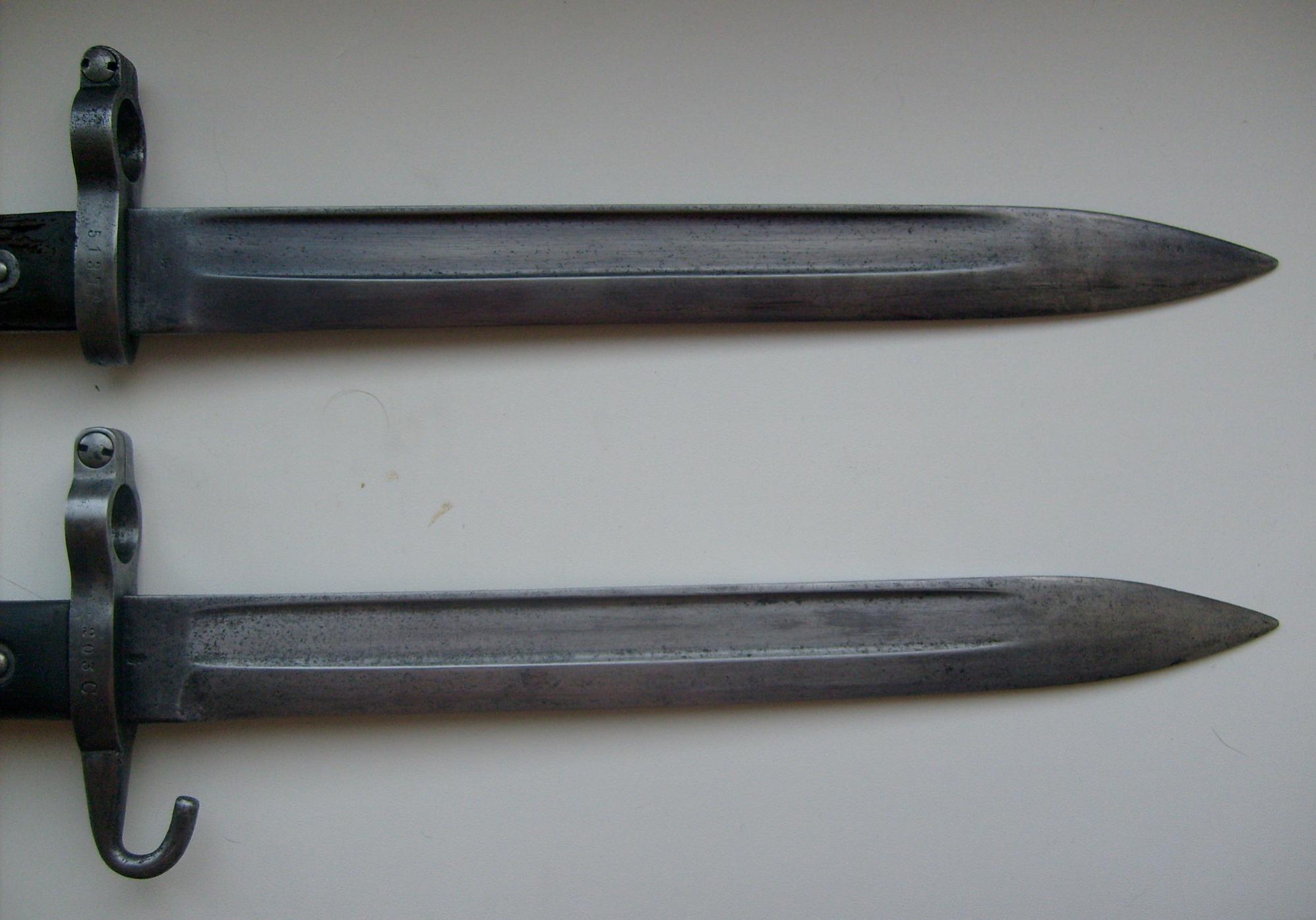

    Замечу лиш одно,я неиспользую к таким вещам шпаклевку,что бы заделывать каверны так как считаю,что предмет должен нести свою историю,пусть даже и короткую.Что касается блестит и т.д то это от фотоаппарата зависит.Касаемо небольших бугорков,так если их расчищать полностью то получатся каверны как после кислоты,мне это абсолютно некчему.По поводу черного матового цвета это "ингибитор"который проникает в поры железа и нетрализует разрушение металла.При желании танатная пленка расчищается до более светлого состояния,или можно убрать вообще.Да а вот как выглядит штык почищенный с помощью кислоты или электролиза http://forum.violity.kiev.ua/viewtopic.php?t=769104 ,так скажите мне как лучше?
    Лучше немного недочистить чем перечистить!!!

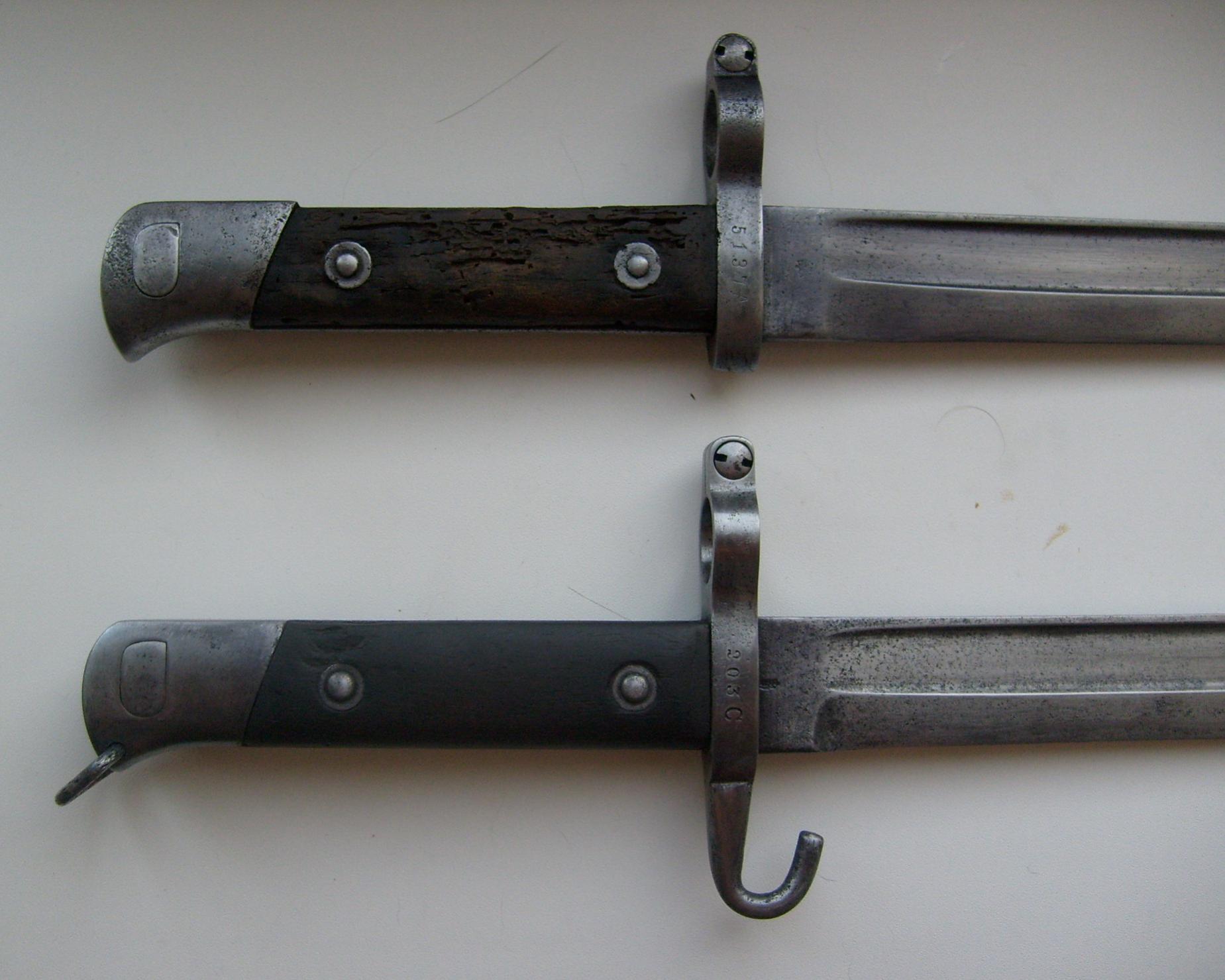

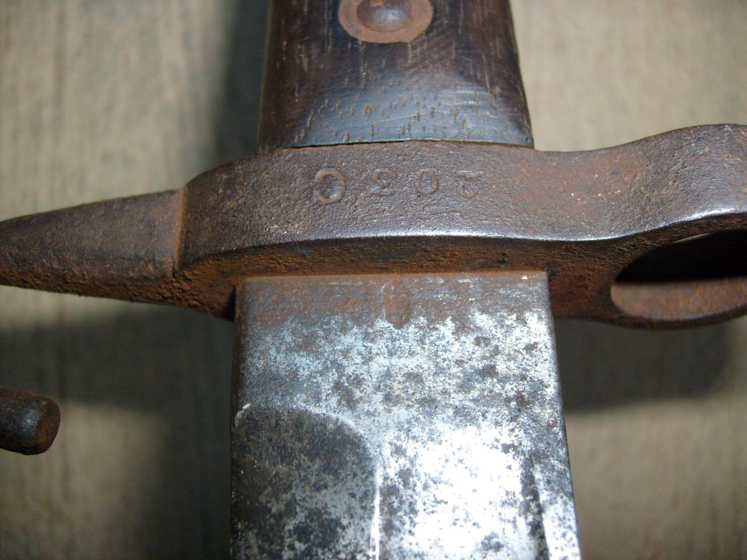

    И еще мой опыт по патинированию танином изделий из металла: прочитав второй приведенный мною рецепт, я к своему адскому составу порошка танина с водкой добавил грамм 300 воды (хотя количество танина было меньше чем в приведенном рецепте, потом я покрыл таким раствором клинок тесака, периодически потирая его поверхность зубной щеткой, но не оставлял на долгое время, а дал высохнут и смыл водой, при этом потирая поверхность ватным тампоном, а потом, после вытирания насухо обработал поверхность ВД, можно любым оружейным маслом.
    А что бы поверхность и металла после применения наждачек не выглядела новой (реставрировал штыки), свой раствор танина держал на поверхности металла до небольшого потемнения, а потом вышеописанная процедура по смыванию. Клинок не будет черным, а слегка потемневшим.
    Вот в теме
    http://reibert.info/forum/showthread.php?t=227198
    фото тесака уже после приведения его в порядок
    А на прикрепленных фото 86 и 88 маннлихеровские штыки
    На первых фото 88 до реставрации (86 первоначального фото не сохранилось. Может кому то в таком состоянии травится больше, но не мне), на следующем фото после обработки слегка лимонкой и наждачками, на двух последних после легкого применения раствора танина.
    С уважением.

    У такому вигляді і на цьому етапі реставрації Ваш ШН звичайно виглядає краще. Але я свідомо доводжу більшість предметів саме до такого стану, як предмет на Віоліті, на який Ви ссилаєтесь, тобто чищу до "коралової" поверхні. І вже після цього вирівнюю ВСІ, навіть дрібні, каверни по всьому предмету. Не шпакльою чи хол.зваркою звичайно. В більшості заварюю півавтоматом, чи деколи запаюю. А перечистити неможливо! Чисте воно і є чисте!!!!
    Кожен має право на свою точку зору!:beer::) З повагою.

    ZEVS, отлично получилось :smile_12: Приятно видеть, что Вы не закинули штык в банку с кислотой, а, не пожалев времени и сил, почистили механикой. Если Вас не затруднит, можете выложить фото шаберов, которые использовались для чистки?
  20. ZEVS
    ZEVS Oberfeldwebel
    1.021
    Харьков Украина
    Вот,что использовал в частности для штыка и ножен.
