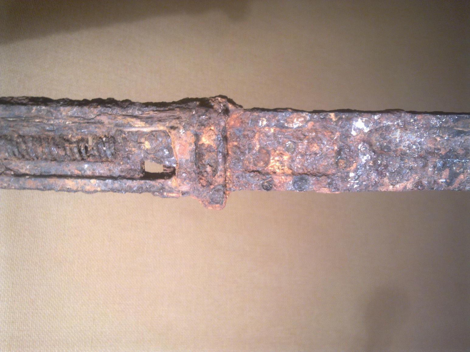

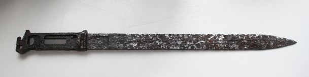

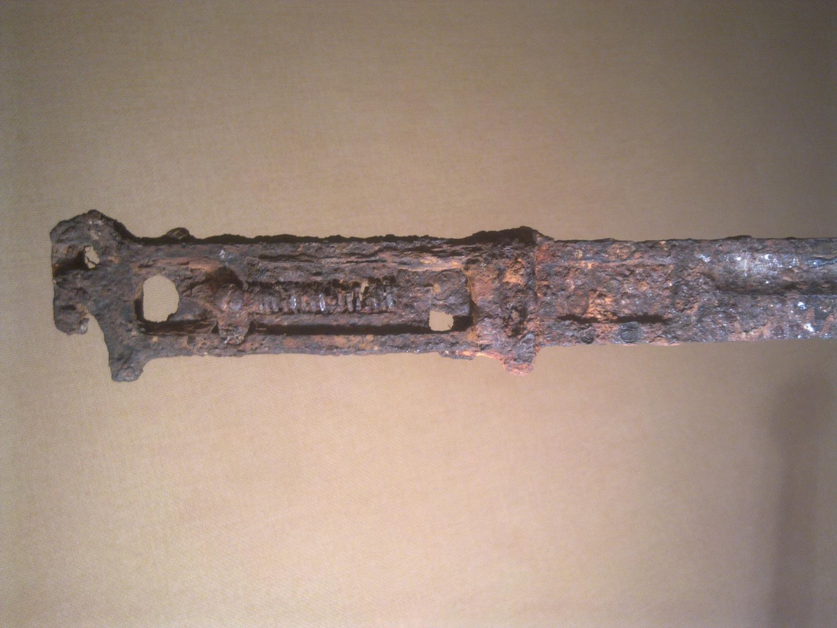

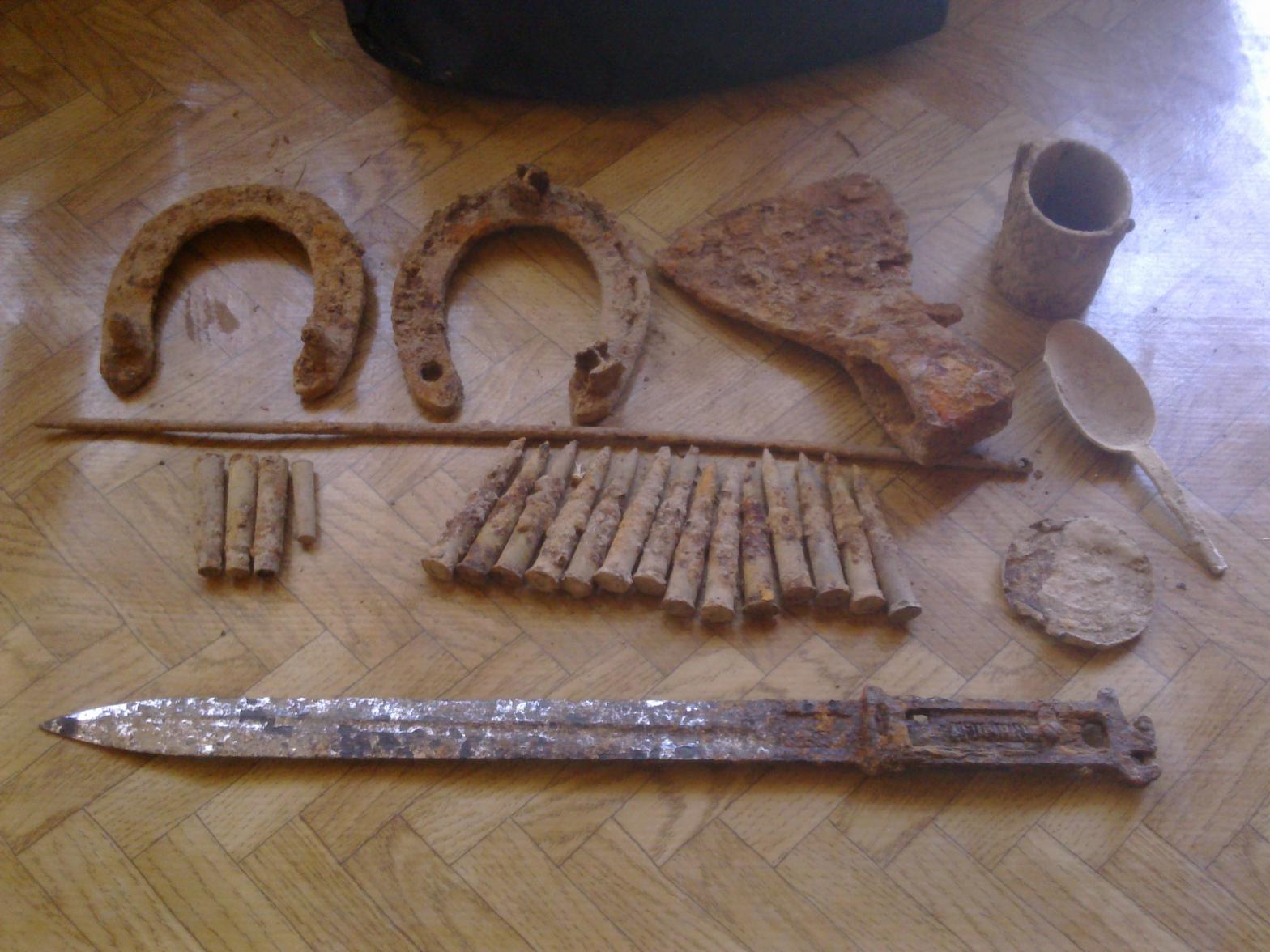

    Вот такой штычек всплыл по зиме 1942 года еще этим летом, но после краха многие темы самоликвидировались, поэтому для интересующихся судьбой героя, да и для себя в первую очередь, тему возобновляю:beer:
    Фото трупа:

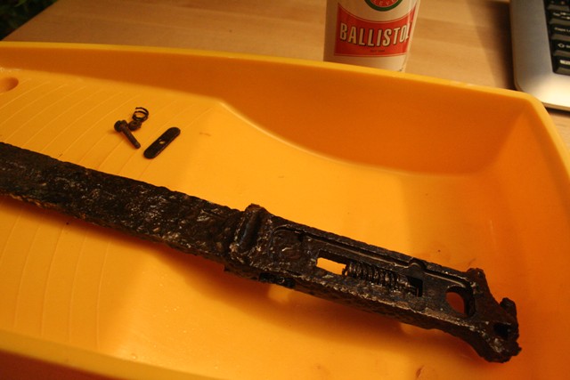

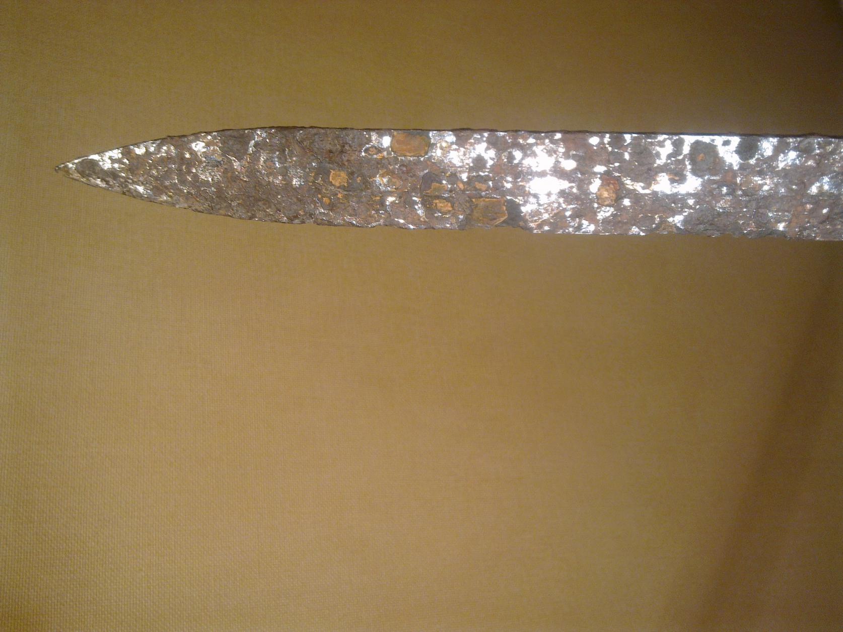

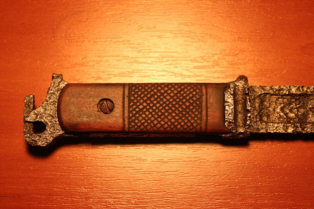

    С момента находки были проведены следующие мероприятия:
    предмет провел 3 недели в керосине, в результате удалось очистить большую часть ржавчины. Кое-какие элементы ожили после нагрева/охлаждения: кнопка и винтик от рукоятки. Ржавчина проела очень многое, поэтому после чистки кард-шеткой рукоять стала производить давольно жалкое впечатление... В некоторых местах сквозные дыры. Кроме того, рукоятка настолько прикипела к телу штыка, что снять ее до сих пор не удалось...Опускал ее в ВДху, Баллистол, но, увы...:smile_1:
    Далее по теме буду выкладывать другие фото.
    Ну и, по традиции, прошу вашей посильной помощи/советов/предложений по оживлению истории.
    Советы, типа, оставь и не парься - не принимаются! Тут спортивный интерес:D

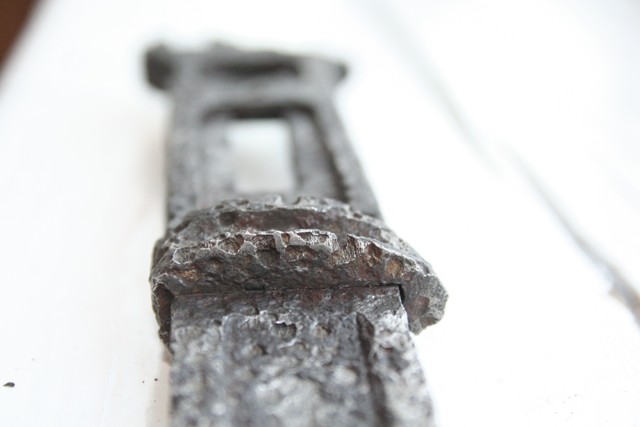

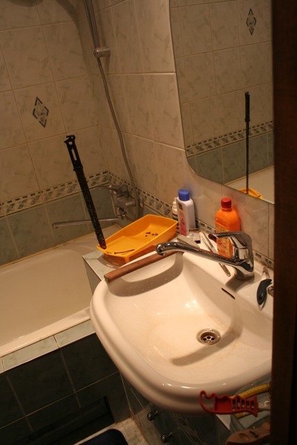

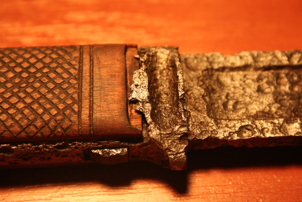

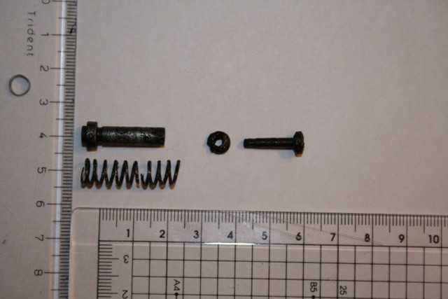

    Немного фоток после чистки:
    Сразу признаюсь, чистил только рукоять, сам клин пока не решил, как обрабатыватьo_O
    Есть у кого мысли, как рукоять снимать?

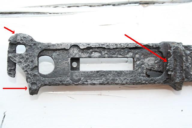

  5. SStraus
    SStraus Oberfeldwebel
    972
    Rußland, Moskau

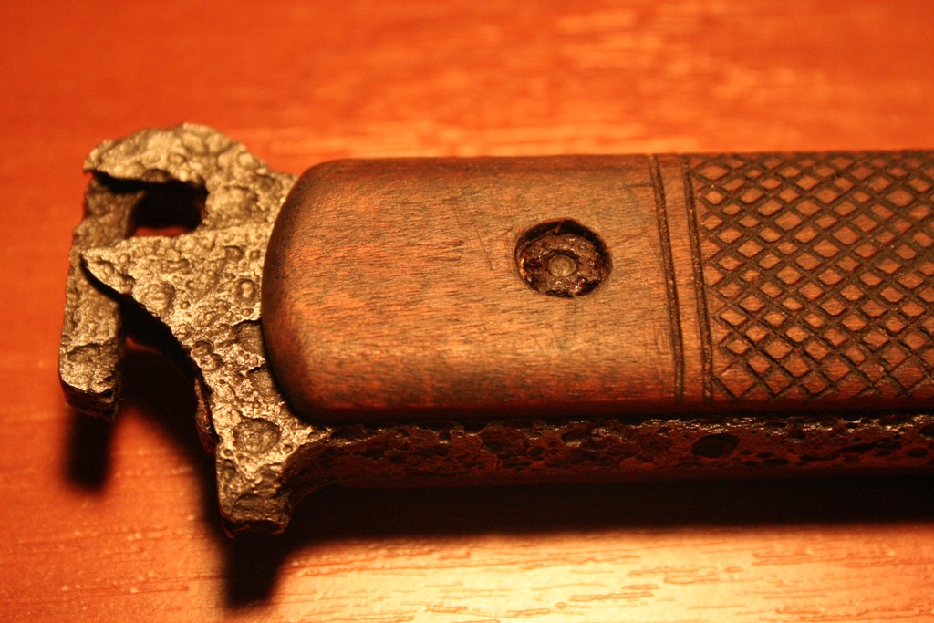

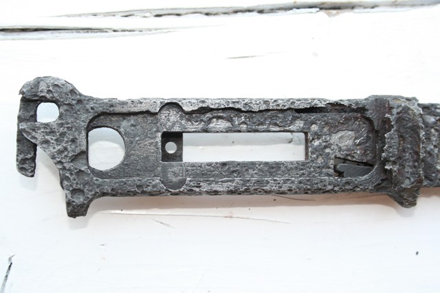

    С направлением движения всё понятно, как справиться с тем, что рукоять не двигается, т.к. приржавела к телу?! Она даже не шатается, прикипела намертво.
    Фото в процессе...
  6. Чекан
    Чекан Stabsgefreiter
    484
    Нагрейте и в воду, можно в масло. Можно повторить несколько раз. После каждого раза, через деревянную проставочку ударами в торец пробуйте сдвинуть. Сдвинется.
  7. SStraus
    972
    Rußland, Moskau

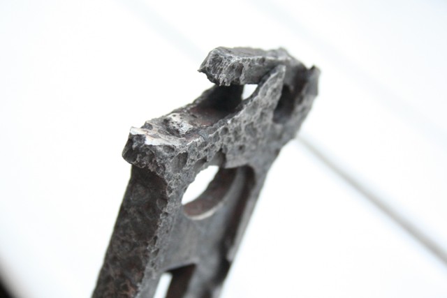

    Можно подробнее про нагрев? Греть до красна я так понял нельзя, небольшой нагрев делал, но это помогло только кнопке и гайке:(
    Масло, слышал, может вспыхивать от контакта с чрезмерно разогретым металлом. Да и выстукивание пробовал...Из-за малой площади воздействия на рукоять, не добился почти ничего.
    На фото обозначу места, по которым мужно "долбить":D, т.к. рукоять снимается в сторону клинка:
    Как видно, некоторые места этого точно не выдаржат... Есть еще идеи?
    Может в масле поварить, правда с трудом себе представляю, как это сделать в домашних условиях...:eek:
  8. Чекан
    484
    Боитесь греть до красна, нагрейте до малинового цвета. Будет достаточно, и в воду.
    В домашних условиях это оптимальный вариант. Воду наливаете в ведро. Под краном не стоит, много пара. Стучать лучше в нижний прилив рукоятки, там самое толстое место. Все детали которые вы будете греть не каленные, отпускаться нечему. Чтобы не переживать за клинок, возьмите тряпку сильно намочите и обмотайте клин, будет действовать как холодильник. Из-за разности толщины металлов, в первую очередь будет нагреваться рукоять и ржавчина, поэтому ориентируйтесь по цвету нагрева металла рукояти. Пробуйте.

  21. SStraus
    972
    Rußland, Moskau
    Други! Сегодня грел штык на газу и опускал в ведро с холодной водой...Так повторил раз десять. Грел до красна, выстукивал так, как на схема в верхнем посте. Результат - ноль:(
    Буду в солярке пробовать держать...Когда ее раздобуду!
    Может быть есть еще доступные для квартиры способы?

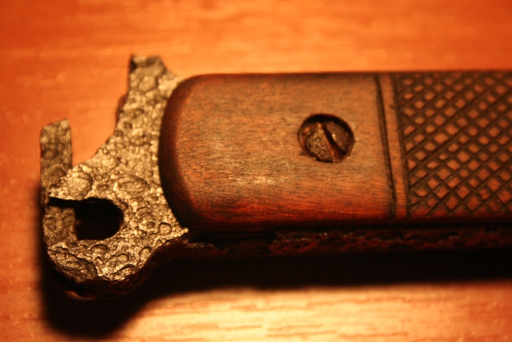

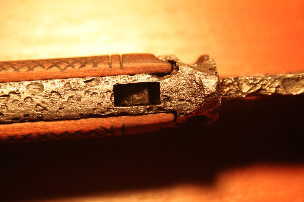

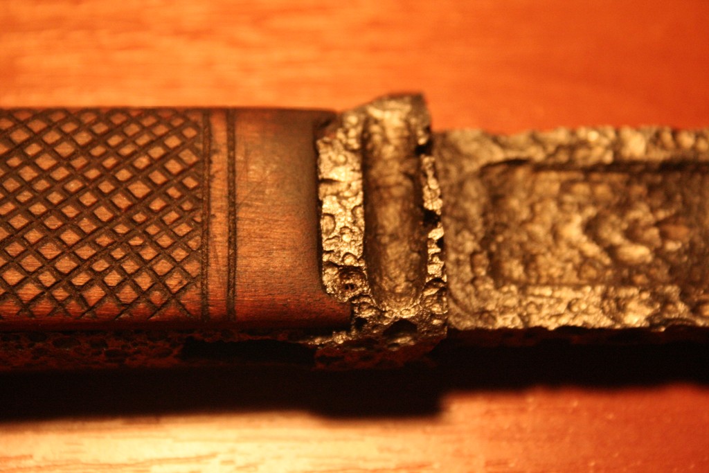

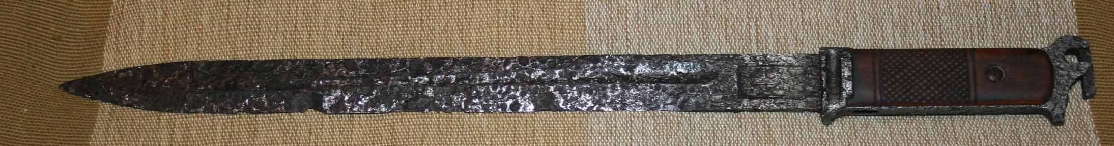

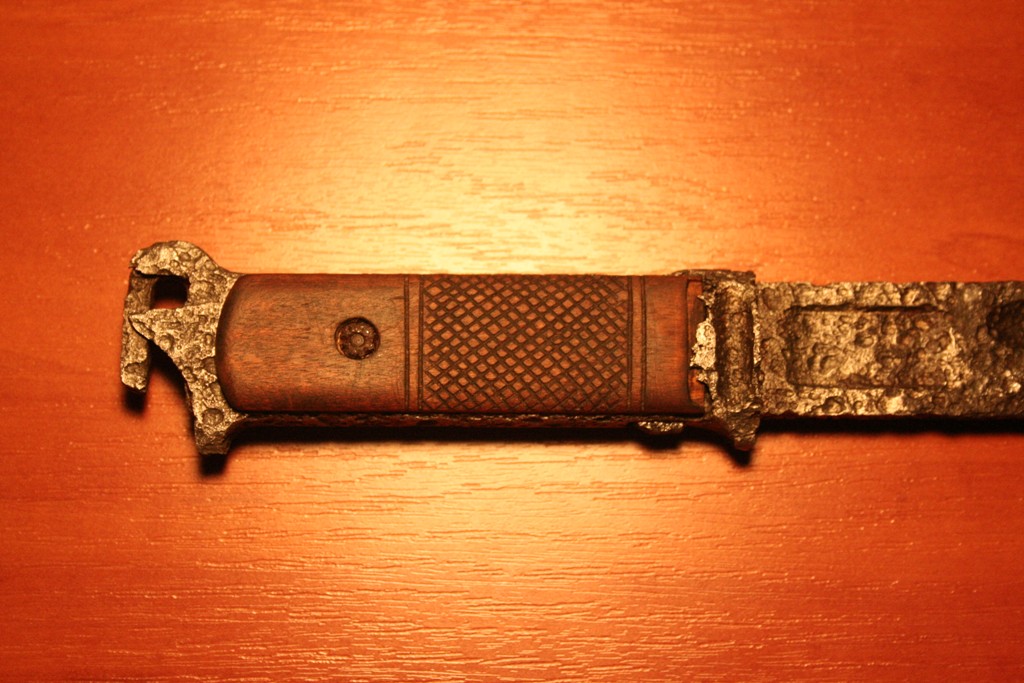

    Всем привет!
    Штычок хорошо почистился и проявилась положительная динамика со снятием рукояти. Еще бы чуть-чуть и получилось бы... Но, природная лень и занятость не дают закончить начатое.
    От комрада krkr пришли щечки и вчера я решил их таки поставить.
    Сразу оговорюсь, что ЗНАЮ: надо их старить в соответствии с предметом и тд и тп. НАДО делать что то с клином.
    Но, пока рядом нет надежных комрадов, способных помочь (все в некоторой отдаленности), решил забросить штычок на полку, как антураж "до лучших времен".
    После уксуса он был почищен, отстоялся в масле, не ржавеет.
    За фото не пинайте, в Москве, в связи с новым медведевским решением, теперь зимой всё время ночь:D
    С освящением я задолбался и пока выложу всё так:

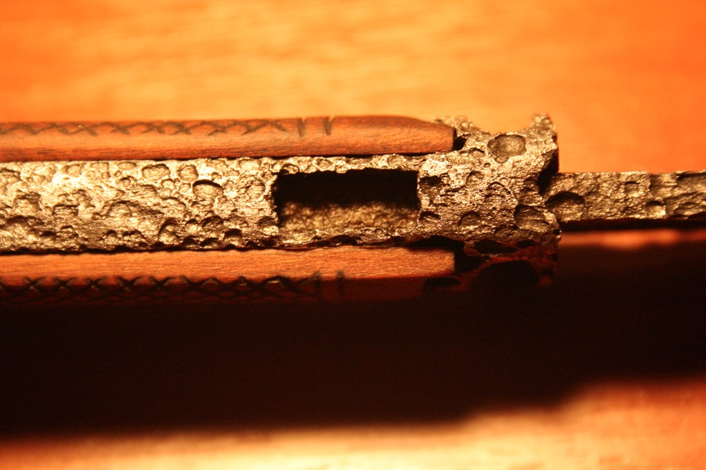

  25. SStraus
    972
    Rußland, Moskau

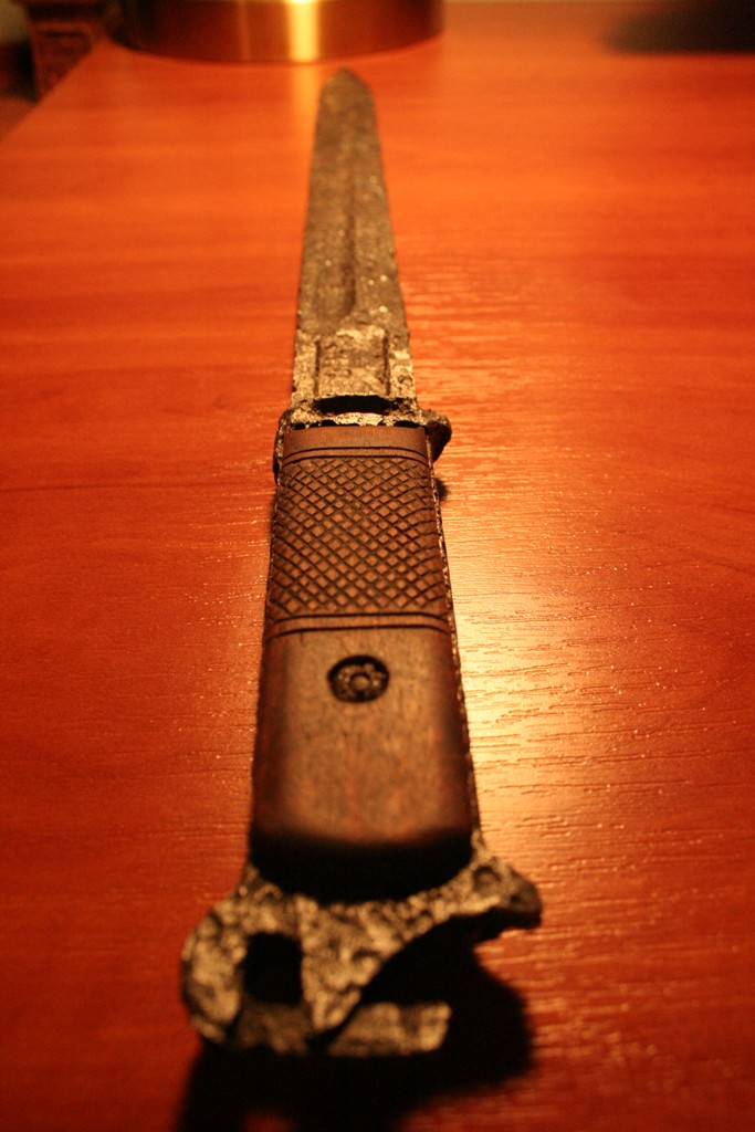

    И вот так:

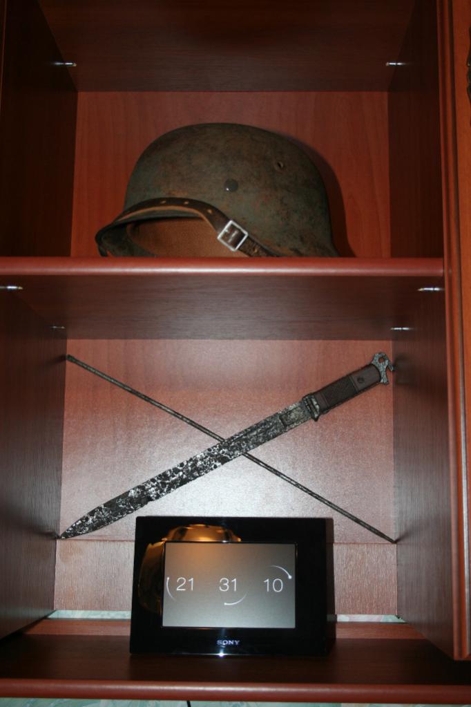

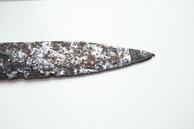

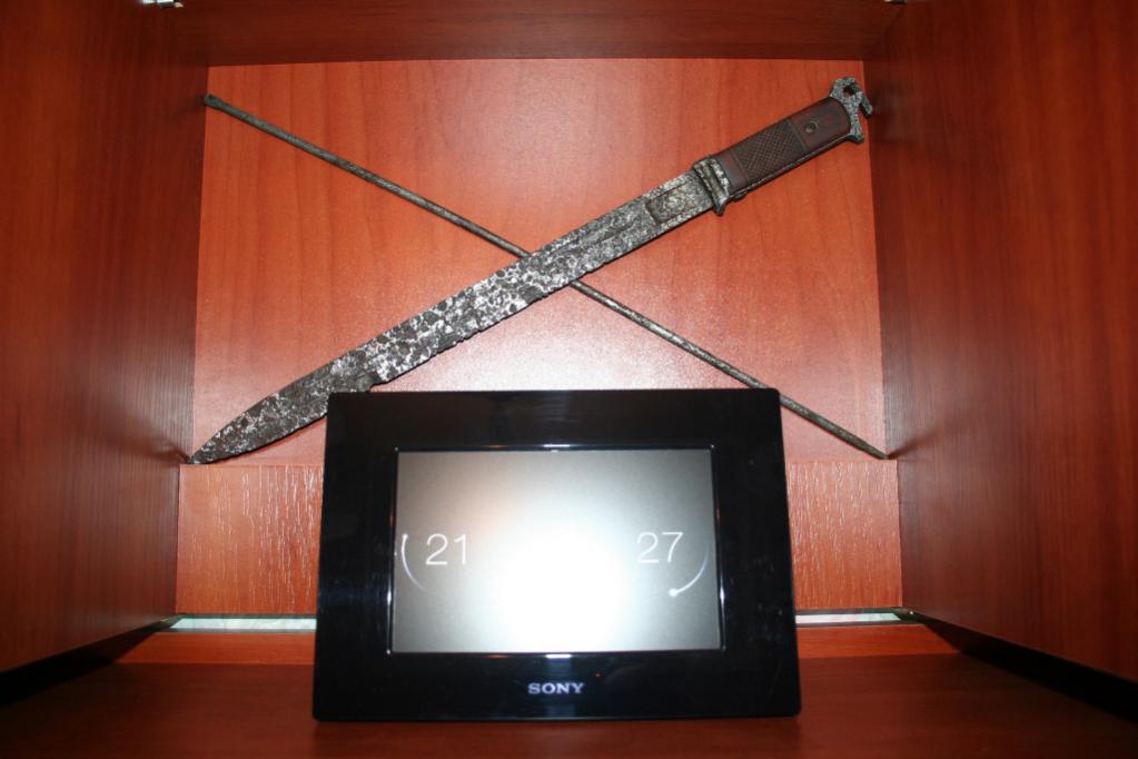

    Ну и вот так:
    Ну и пока всё выглядит так:
    Всё думал, куда этот "пока" воткнуть и нашел:D
    Но, как известно, нет ничего более постоянного, чем временное:beer:
    Жду ваших нелицеприятных мнений:eek:;)
