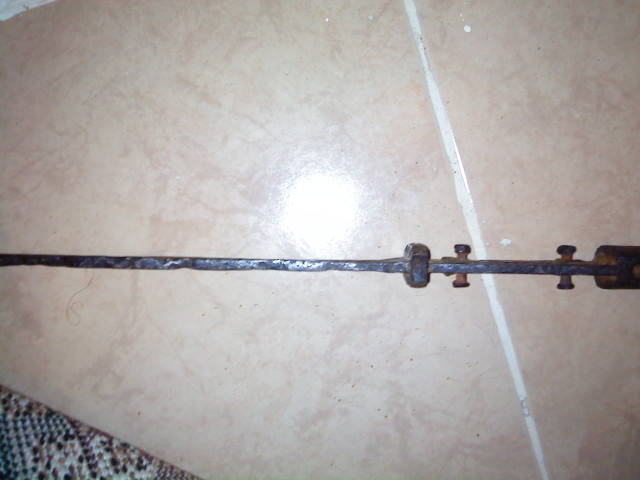

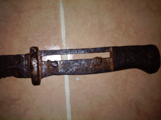

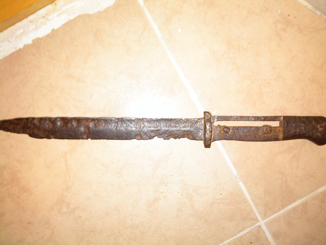

    подарили мне остатки штык-ножа 98к!как его почистить ? сталь 5 мм!на фото хрупкий а в так очень крепкий!

    да он блестит под ржавчиной! хотелось бы почистить!=)

    нождачкой пробывал! и щёткой!не помогло !

    хочешь почищеным - ладно.
    берешь 4 пакетика лимонной кислоты по 20 или 25 грамм( в любом магазине продуктовом)
    заливаешь теплую воду в ведро(или другую емкость куда влезет штык)
    высыпаешь туда лимонку. мешаешь ее пока растворится. опускаешь штык, часов через 5 достаешь, чистишь. опять кинул, опять достал, почистил, кинул в лимонку.
    можешь вечером кинуть его в лимонку и утром чистить.
    мой штык кис 2 дня
