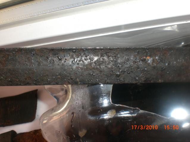

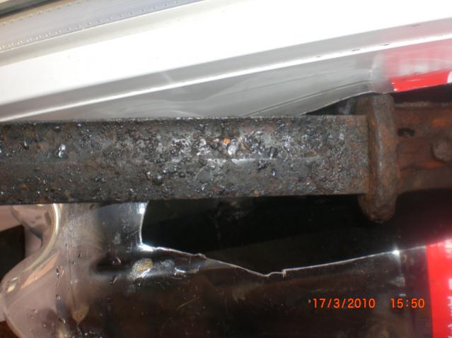

    камрады подскажите как луче отреставрировать,что бы не испортиь.Спасибо!!!

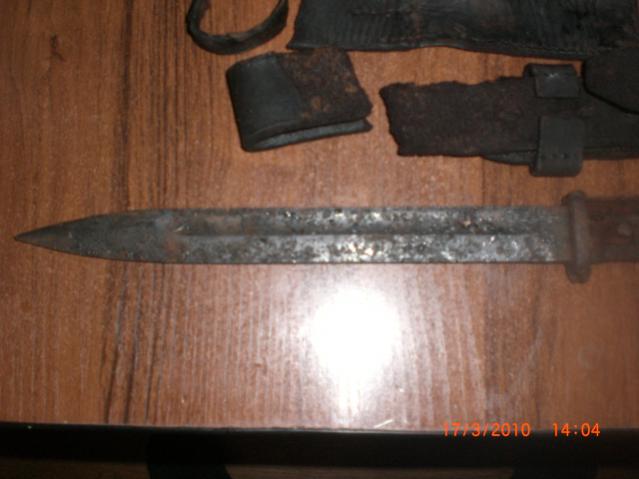

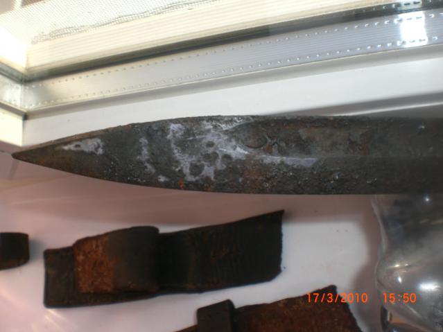

    еще пару фоток

    камушек в "зубы" и вперед с холодным сердцем и трезвым умом:beer:

    Камушек неподойдет,лезвие в заводском воронении:beer:

    воронение вы все одно не спасете:D это я вам как не единожды делая такие вещи говорю:smile_8: но вы можете и поэксперементировать но не забывайте что мы тоже здесь все эксперементировали:D

    Я бы попробовал карщетку на дрели,ну а если не поможет-электролиз!

    Попробуйте замочить в керосине.После снятия верхней ржавчины увидите, что осталось от воронения.По моему его уже и так не спасти,так ,что можно использовать либо лимонку либо уксус,а лучше всего єлектролиз или щавельку.

    У вас 100% ржавчина под воронением. Тут ВСЕ кто хоть когда-то восстанавливал об этом знает. У нас даже под никелерованной ручкой однажды из-за такой "пары пятен" ржавчина оказалась очень сильная. Так-что с воронением - попрощайтесь. Электролиз вам в помощь.

    Уксус выест всю ржавщину, металл не тронет . Вскроются даже те ямки которых особо и не видно. Так что тебе решать. Щеткой собьешь только налет, а если есть накипь, то только отмачивать.
    Хотя можно попробывать в масле выварить, знаю запчасти вываривают что будет с ножом честно говоря не знаю.

    Применишь кислоту или электролиз, штык убьешь напрочь:D поверь на слово

    Спасибо за советы,наверно оставлю так как есть пусть,новый хозяин им занимается!!!

    Какое воронение там беречь?!))
    Откручиваем или спиливаем винты накладок (смотря по сохрану), снимаем радиатор с ручки, разрабатываем молотком (желательно через медную проставку) кнопку, кнопку желательно снять... затем болгаркой с железной щеткой снимаем все до металла - далее смотрим что делать! полировать и воронить заново или шпаклевать, запаивать, заваривать...

    для початку в лимонку , ну а далі щіткою на дрель ... потім розібрати і переворонити

    Угробить штык всегда успеешь!!!
    Начни с керосина, а там как фишка ляжет!!!
