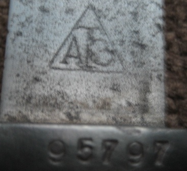

    Вот такое..

    Врать небуду,но номер там на самом лезвии,там где где на вашем фото Ат3 стоит,таких клейм нет,но по возможности как у вижу штык скажу точно.
  12. Призрак
    Призрак Gefreiter
    194
    Можайск
    Собственно вот,сфотографировал,был неправ,номера там же как и на вашем,но клейма АТ или ВТ невидно,может просто из за коррозии! Номер 20573 (или 220573,толком невидно там цифра еще одна или нет)и с другой стороны 3. Общая длина штыка точная 510мм.А от какой тогда винтовки штык,если можно где глянуть? Когда нашли его, рядом было много сломанных патронов британского производства.

    як сказав камрад зинзиля і vivat штик югославський клеймо ймовірно померло від корозії

    Да,похоже из за коррозии:confused:
