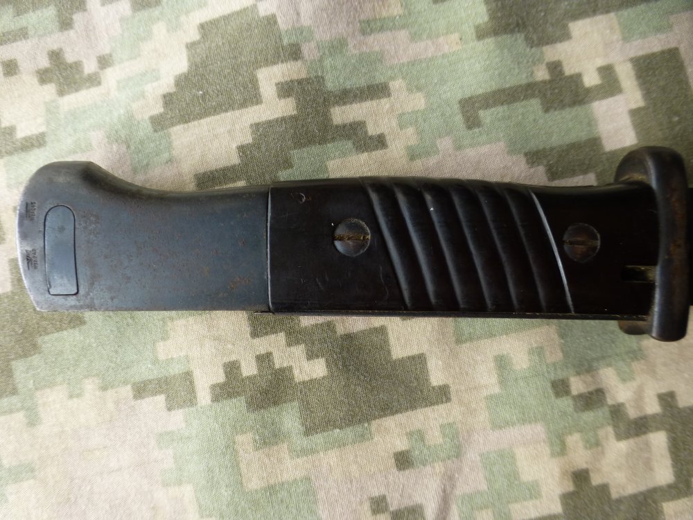

  1. kopterus
    kopterus Stabsfeldwebel
    968

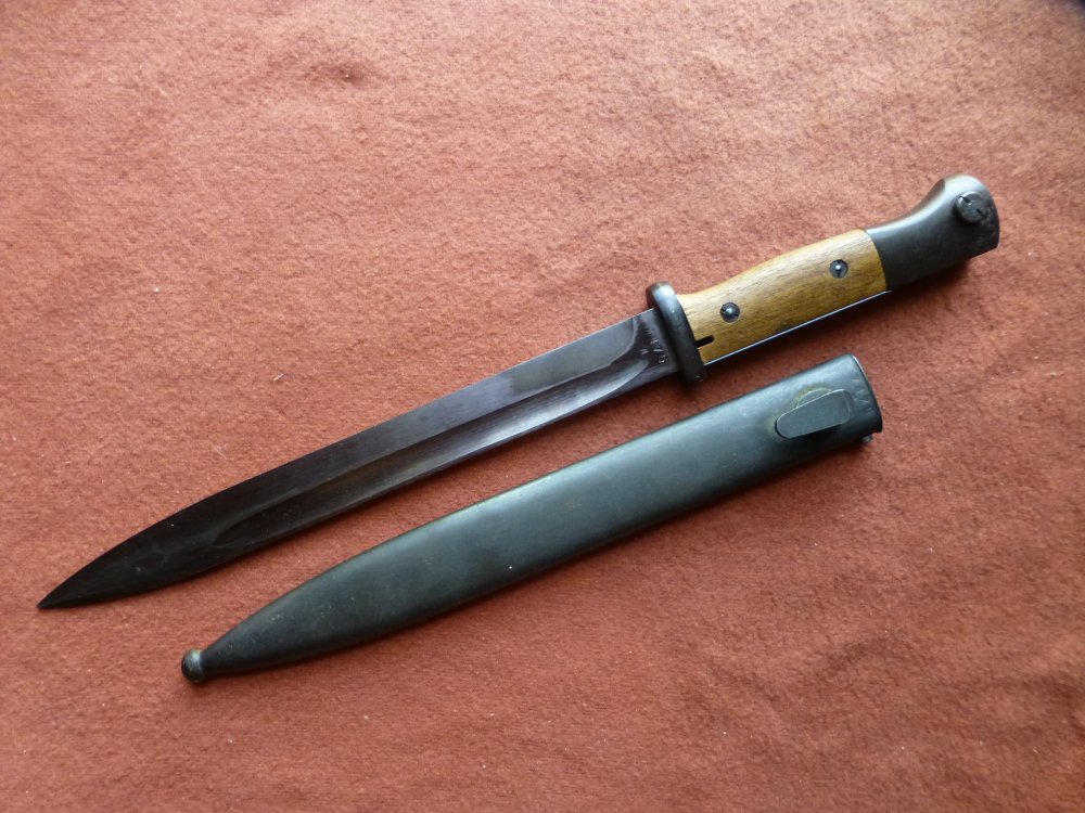

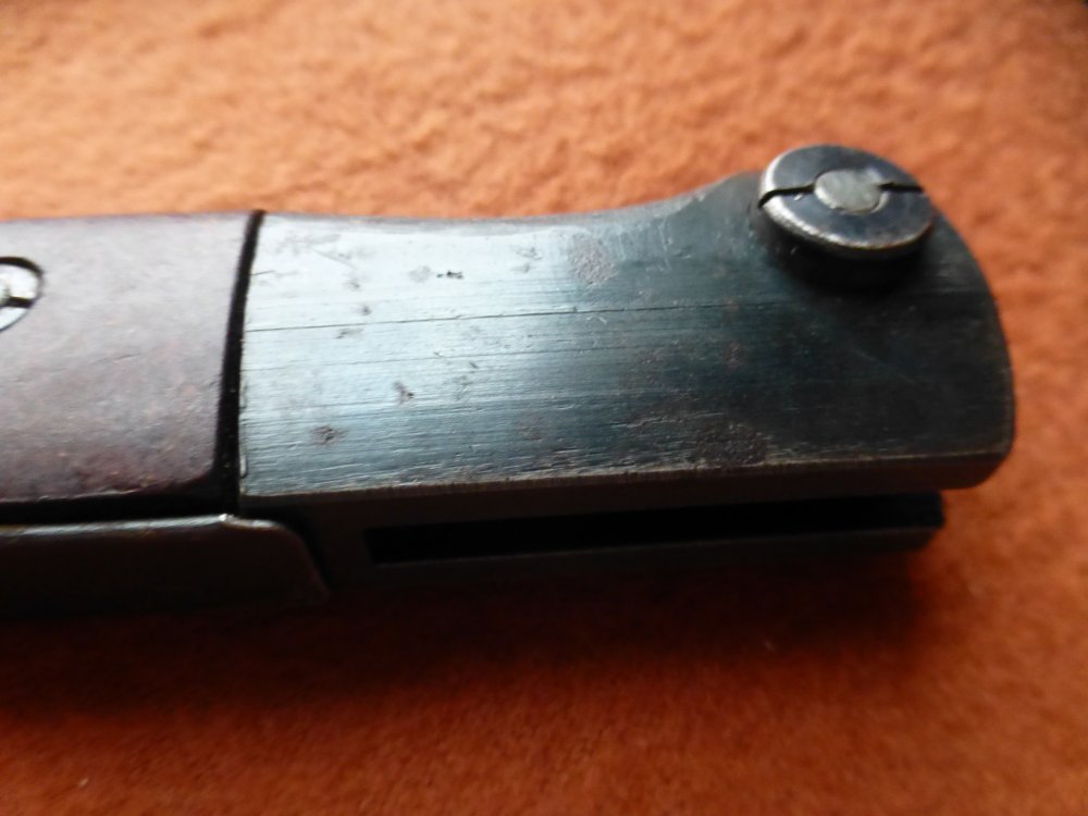

    Дабы не множить тем.

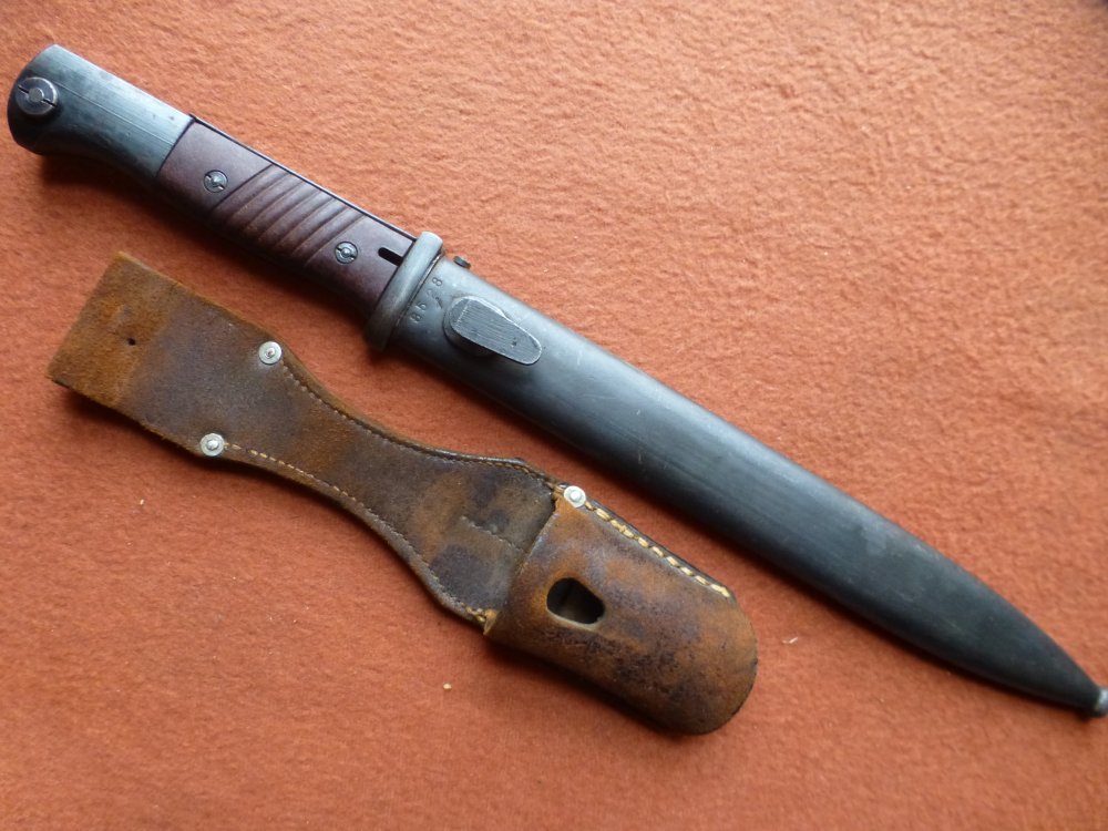

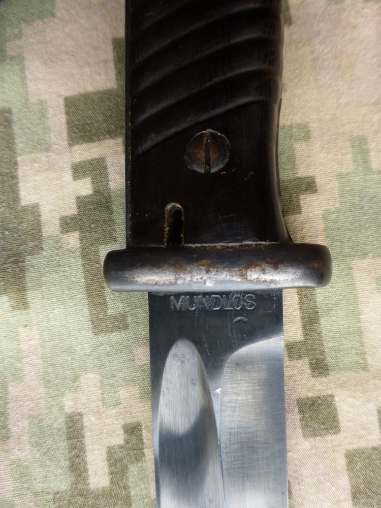

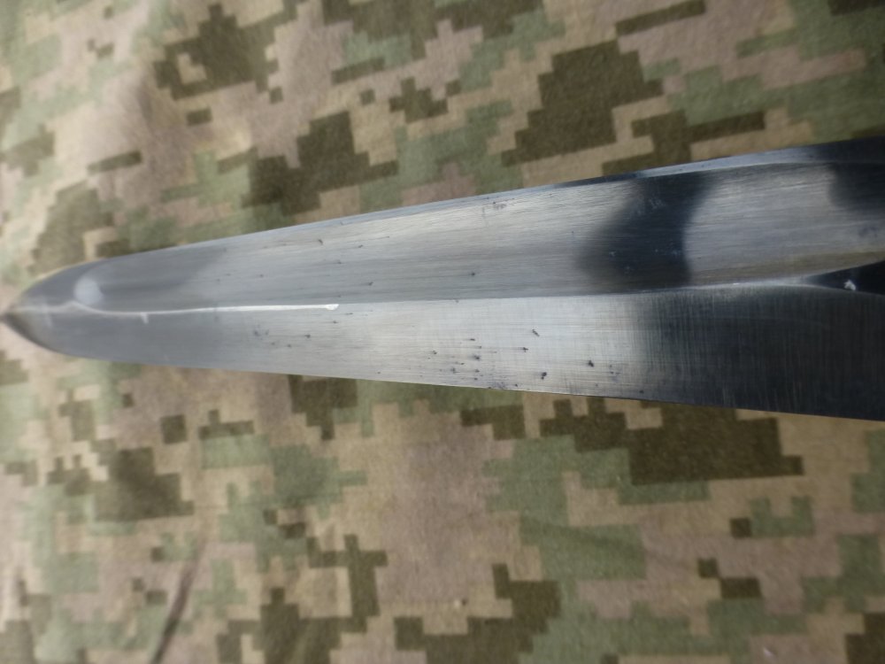

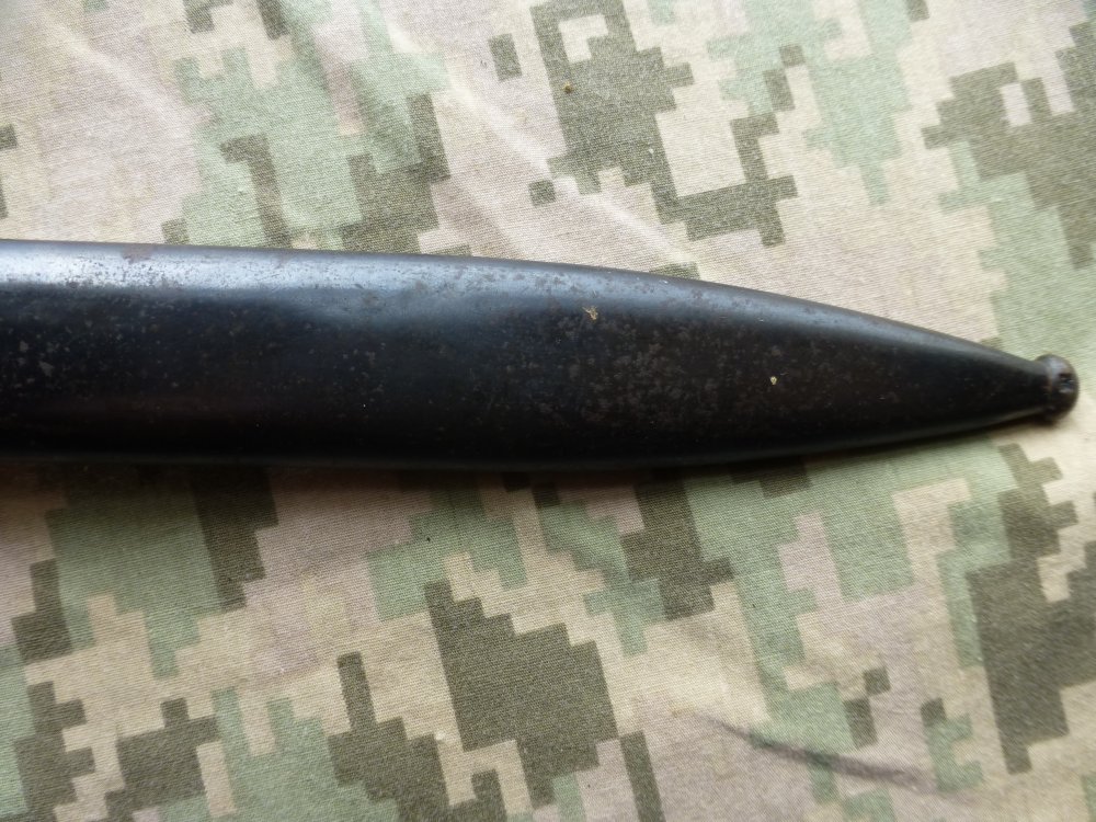

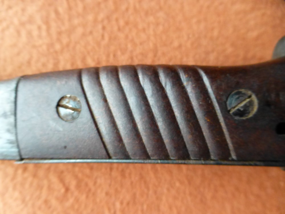

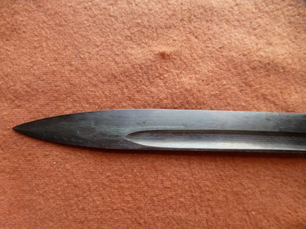

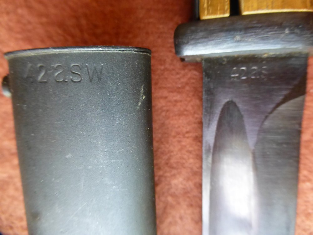

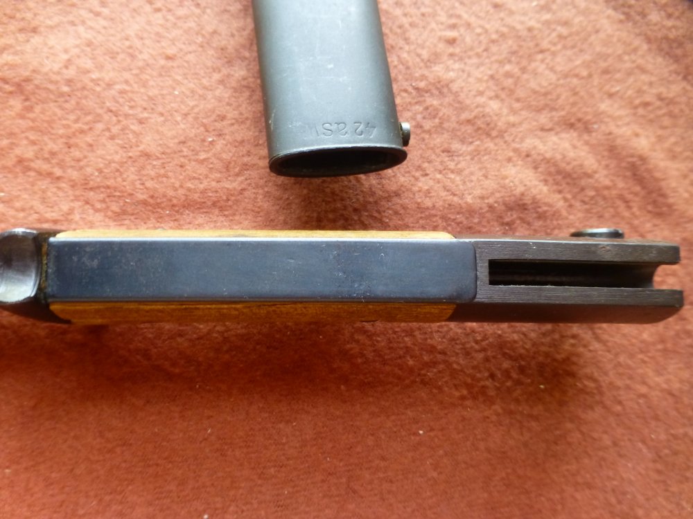

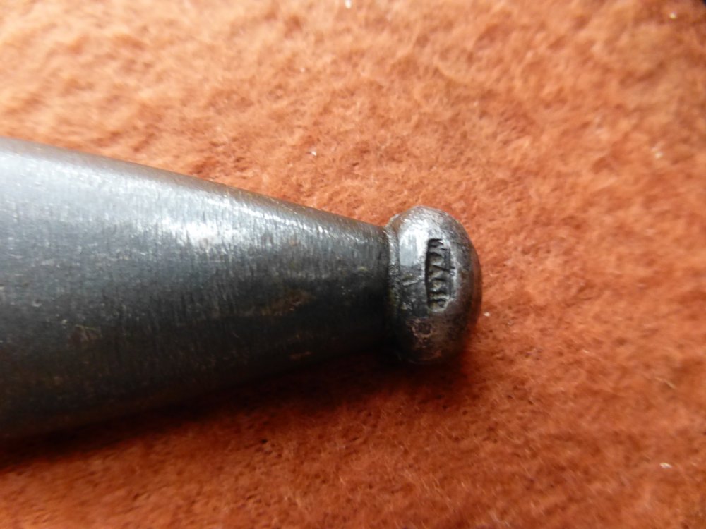

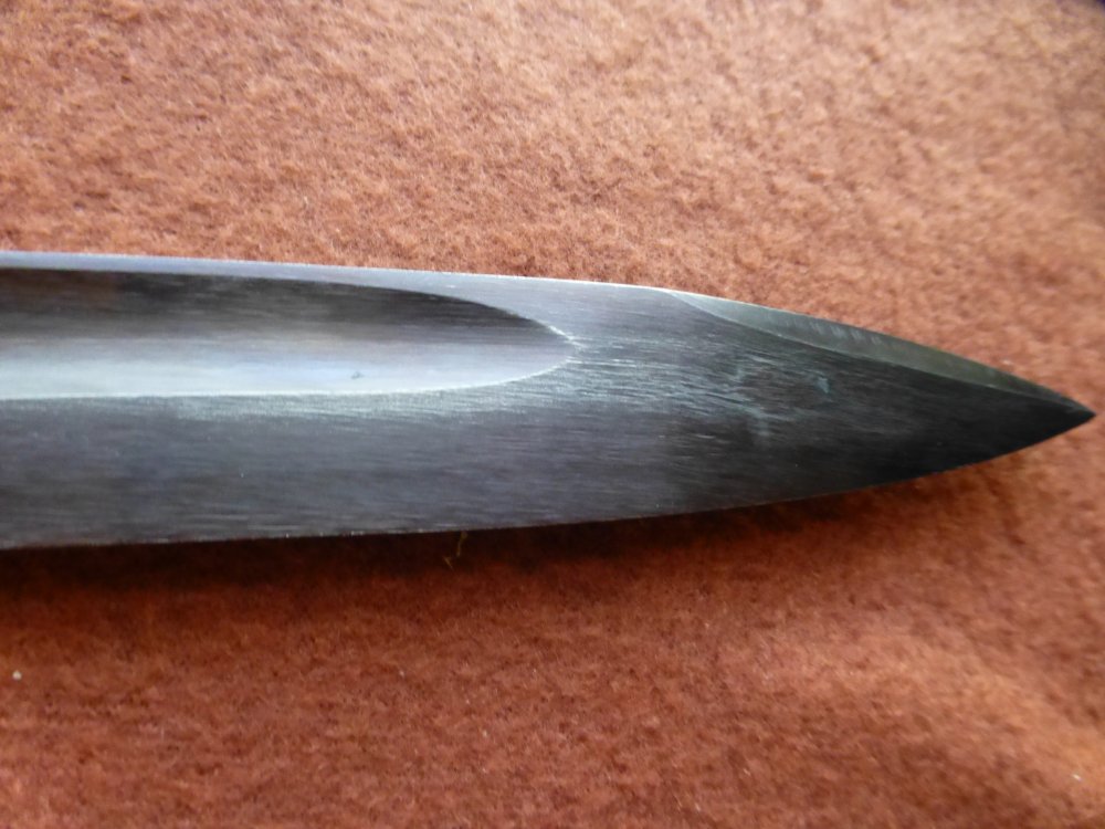

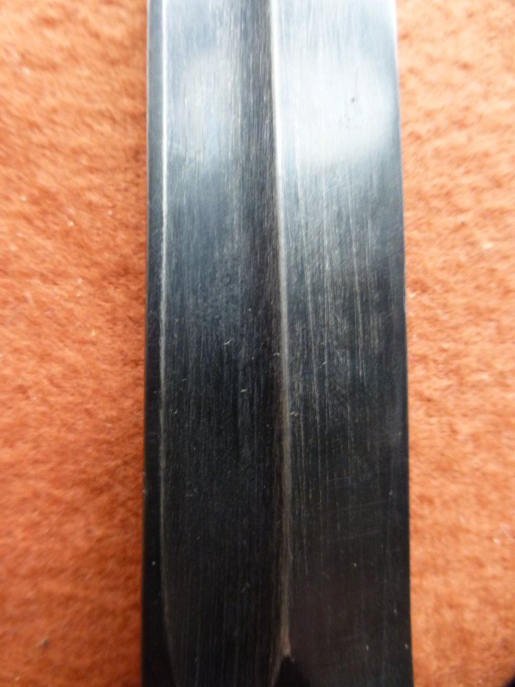

    Появился у меня вот такой-вот штычек: парный, на 1940г. от MUNDLOS. Нужны ваши мнения:beer:

  4. doktor1
    doktor1 Leutnant
    64
    127
    3.907
    Хороший , но вроді підшаманений ----- підвороновували .

  5. kopterus
    968
    Що саме? Можу додати любі фото.
    Із ножен - запах старої консерваційної змазки і її ж сліди на клинку.
  6. Кузька
    Кузька Stabsgefreiter
    100
    Хороший штык,без вмешательств ИМХО

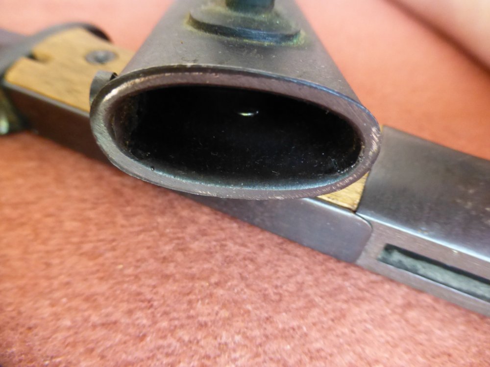

  7. Kollekzioner
    Kollekzioner Major
    4.611
    где-то в центре Европы

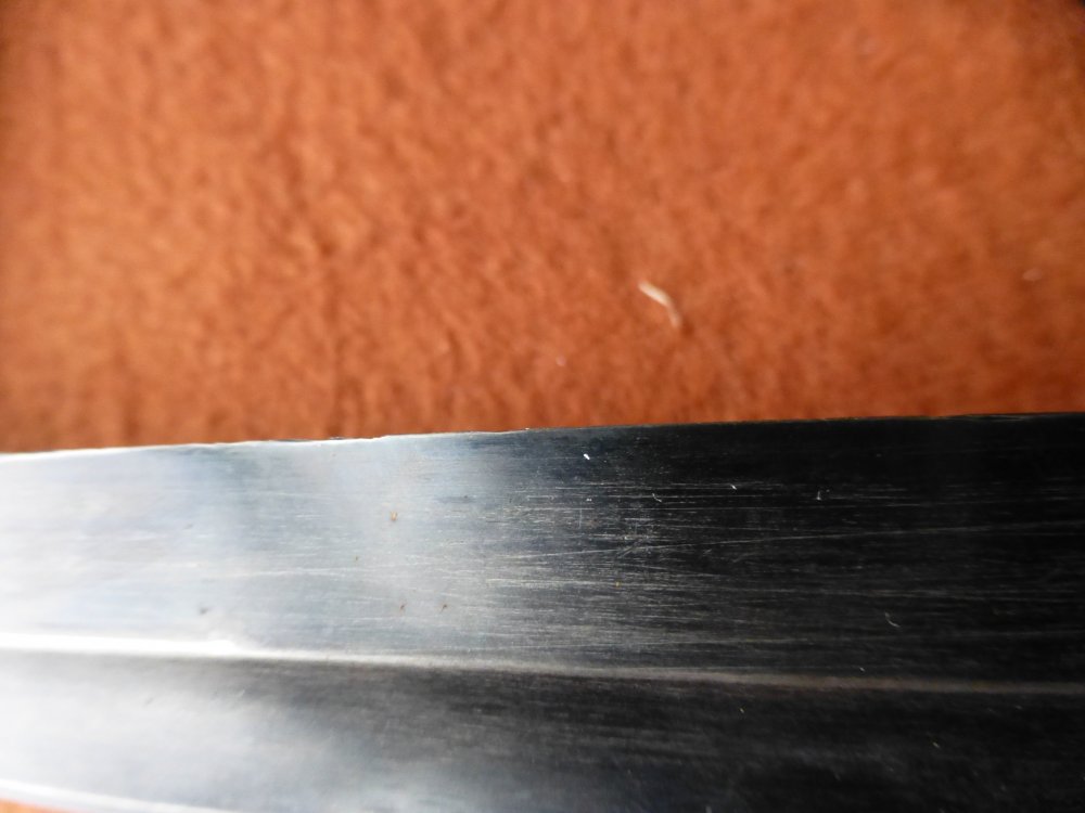

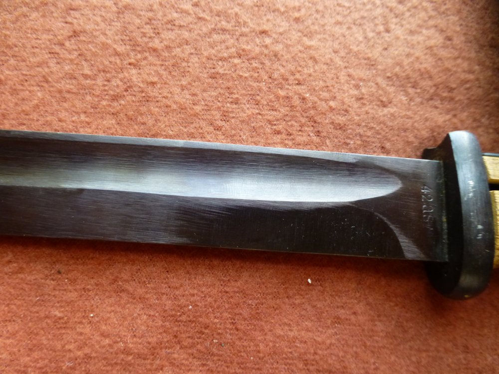

    Тоже не вижу никакого "подворонения". Просто нужно делать фото анфас (фото №№ 4,5) и будет меньше вопросов.
    Единственный нюанс - неглубоко закручены гаечки на накладках... но судя по "грязи" в них - не вчера. :confused:
    kopterus, AndyB та romarios подобається це.
  8. AndyB
    AndyB Leutnant
    2.815
    Словакиа

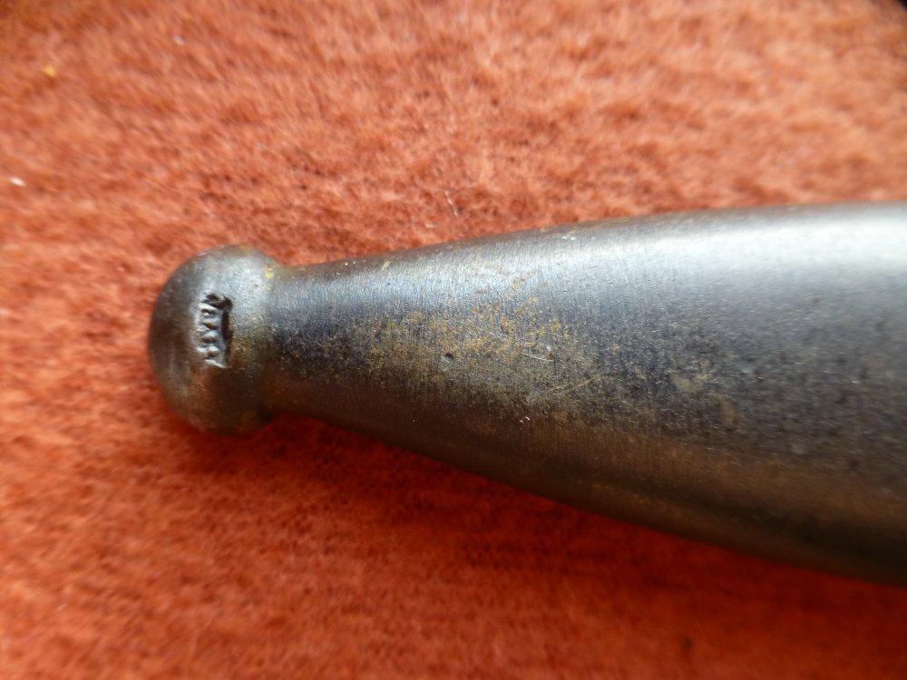

    Da soglasen ob vintach, v obscem nevizu bolsich problem, vozmozno sto golova byla nemnozko posiscena poka zacep imejet drugoj cvet kak golova, no vozmozno po fotockach eto.Zaba chorosa.

  9. kopterus
    968
    Спасибо камераден! На счёт зацепа. Прав, прав уважаемый
    Heitz,- воронили их отдельно.

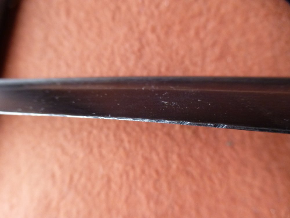

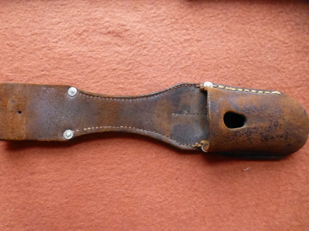

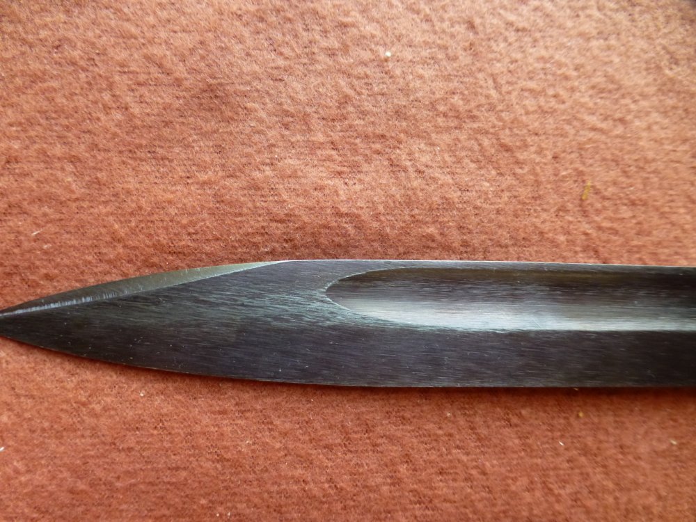

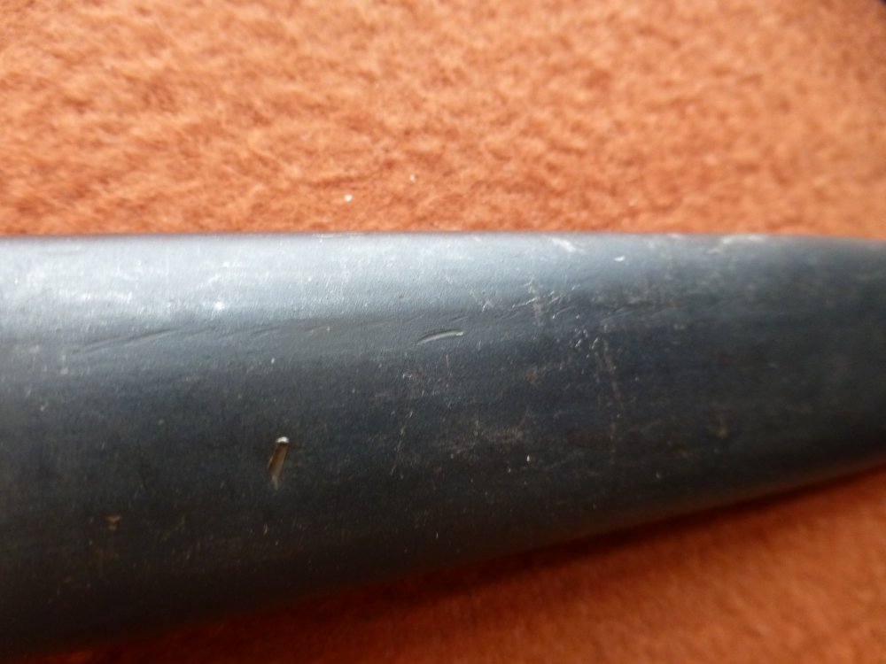

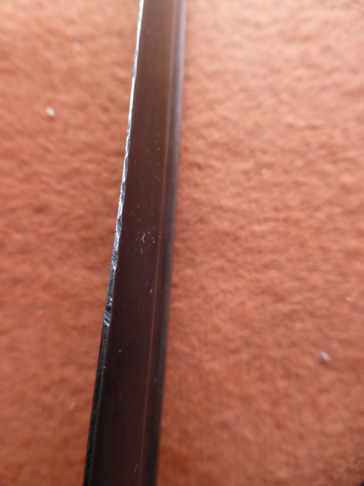

  10. kopterus
    968

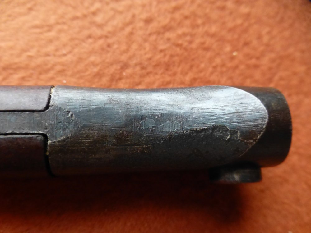

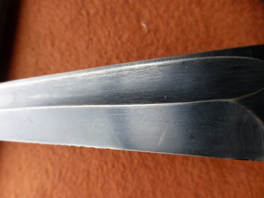

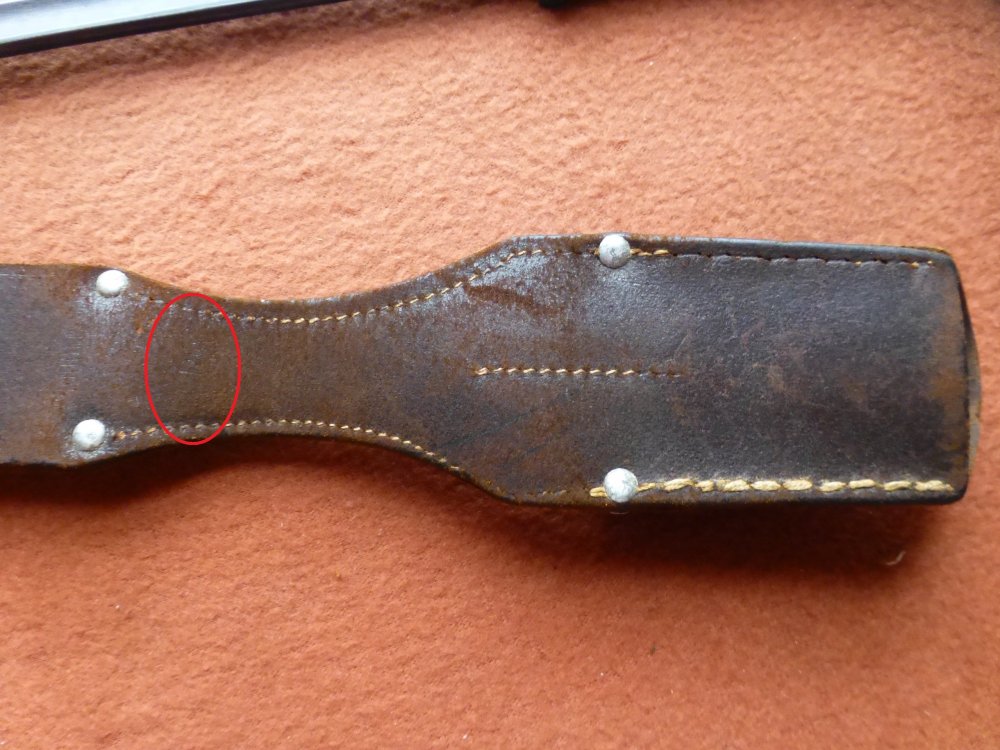

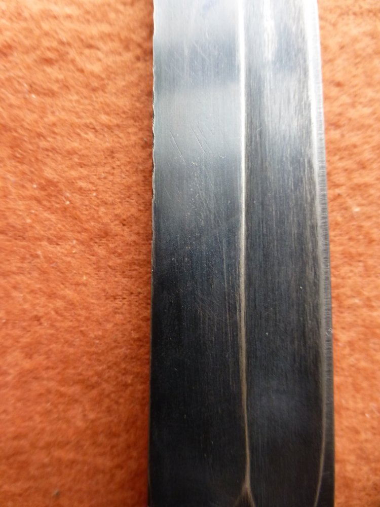

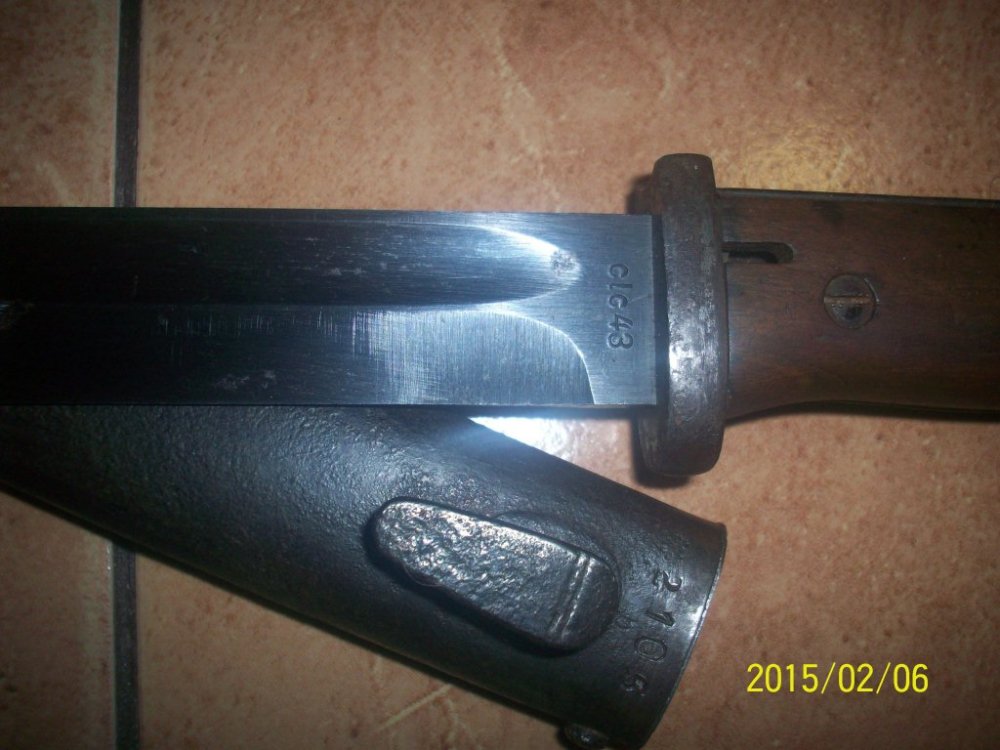

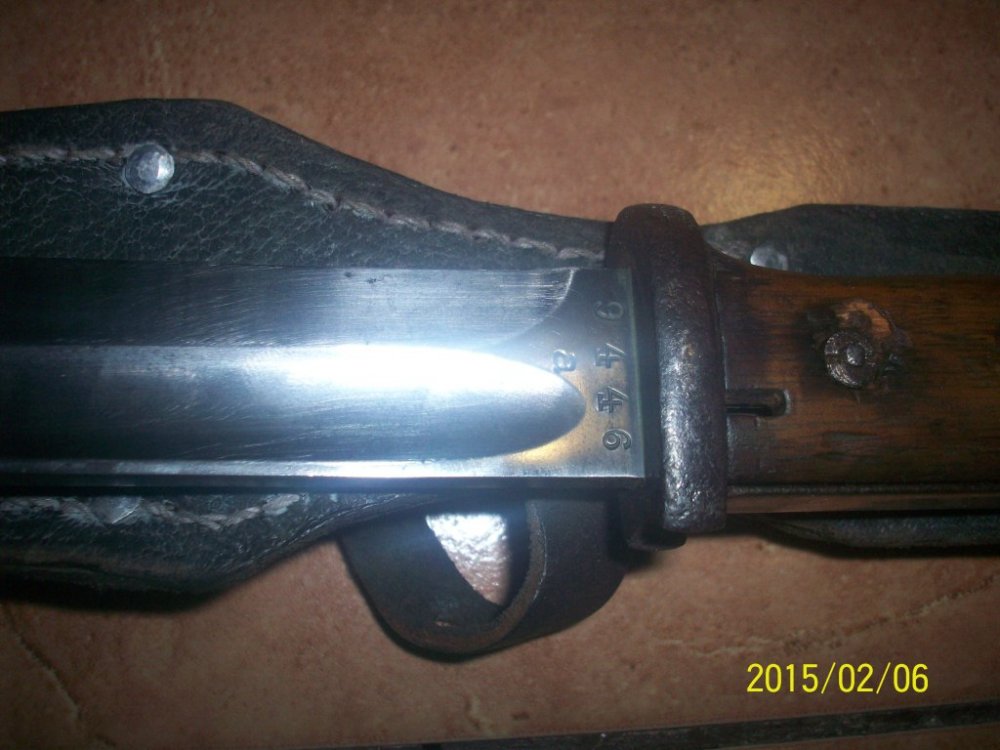

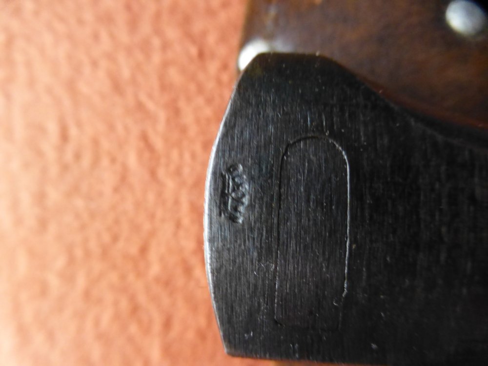

    Еще один интересный штык. Поздний от F. Herder A Sn с интересным подвесом.
    Наглядный пример того, как начало хромать качество золингеновских производителей под конец войны.
    Нужны ваши мнения.

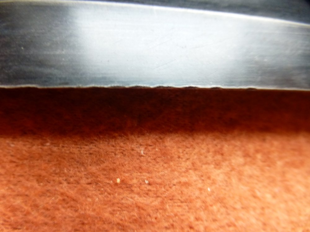

    Плюс вопрос по клину. Обратите внимание на "пилу" РК. Таким он вышел из заводских стен, или?(на следы от ударов не похоже)
    Вопрос по подвесу. Подуставшая люфтовая жаба темнокоричневого цвета с еле различимым клеймом L.B.A. и клеймом фирмы производителя. Допустимо ли сочитание такого подвеса и позднего штыка?

  12. doktor1
    doktor1 Leutnant
    64
    127
    3.907
    44 рік. Вермахт мягко кажучи в ненайкращому положенні . На якість ніхто не робить ставок -важливо кількість і термін поставок, тому і не дивно що зброя тих часів вже не являласься еталоном якості. По жабі не скажу .
    Фото двох штиків для прикладу.
    Без воронації-35 рік . Відчутно видно що метал і якість предмету кращі.
    kopterus подобається це.
  13. Heitz
    Heitz Feldwebel
    438
    Не должно по родне так быть,возможно зарубки так кто то выводил,на наждачном станке.
  14. kopterus
    968

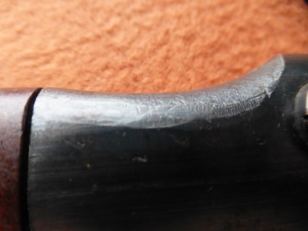

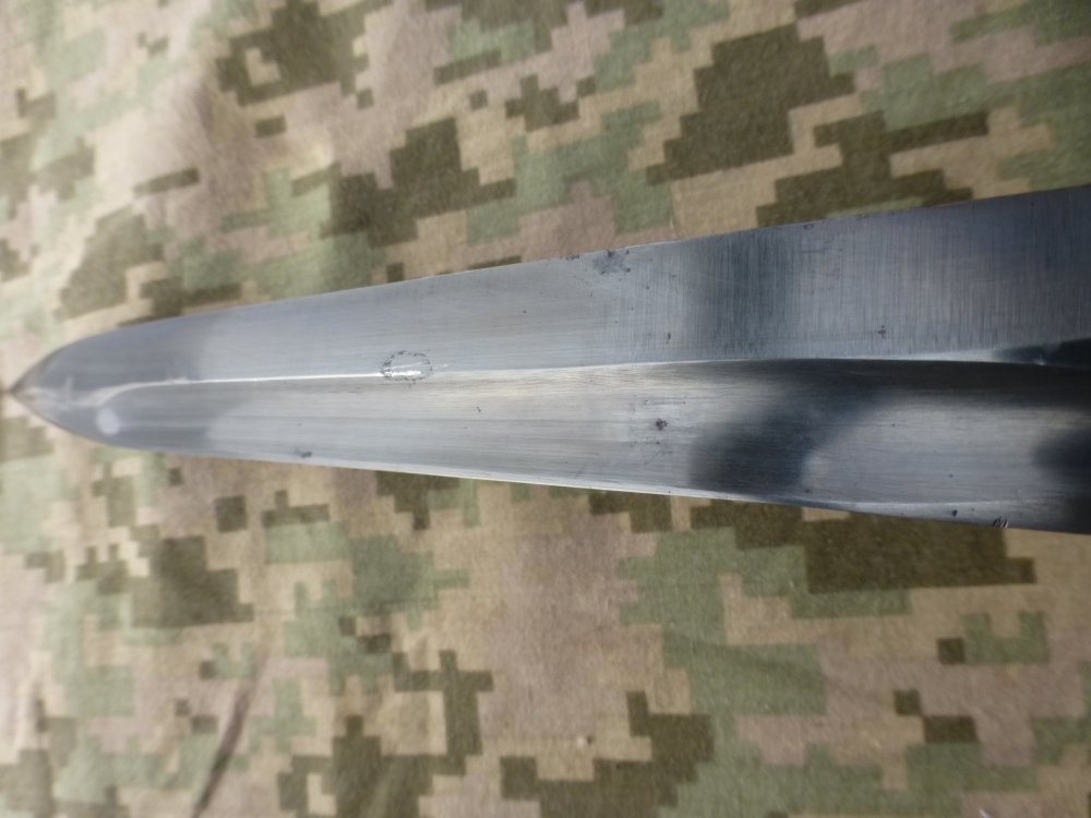

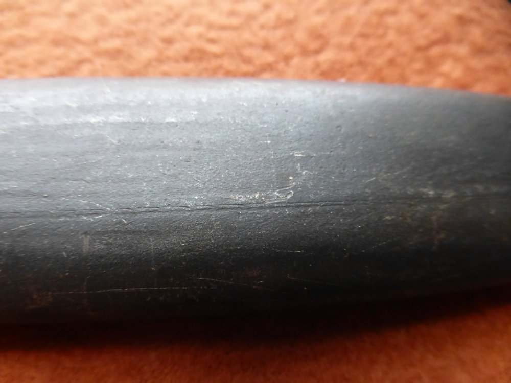

    Но не похоже на то, что воронение "лечили".
    Вот фото одного и того же места с обеих сторон (специально захватил краешек пяты)и анфас РК (с остатками воронения). И под рукой - все гладенько без выступающих заусениц
  15. AndyB
    AndyB Leutnant
    2.815
    Словакиа
    Zdelano realno poka nechoroso otslifovano v zavode lezvie, eto konec 1944 goda. styk chorosij, i podves takze. Sto moglo byt i bylo uze teper tjazelo skazat posle 70 let.

  16. kopterus
    968
    Спасибо.
    Да, если взглянуть на качество шлифовки на брюхе и голове рукояти этого штыка, то вполне можно допустить и огрехи при изготовлении клинка.
    Кіла2013 подобається це.
  17. Heitz
    Heitz Feldwebel
    438
    Даже если это заводской косяк,то скорее единичное исключение,случайные повреждения кромки.Все равно это серьезный минус,я бы такой себе не купил.
  18. kopterus
    968

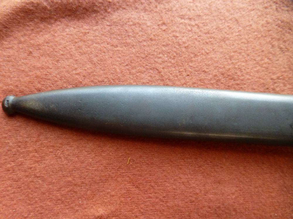

    Да тут весь штык - сплошной заводской косяк.:D Гляньте на рукоять и ножны(жаль мало фоток сделал). Даже шарик припаян криво. Так в этом и сам цимес! Одним словом - ПОЗДНИЙ период.Было уже не до качества.

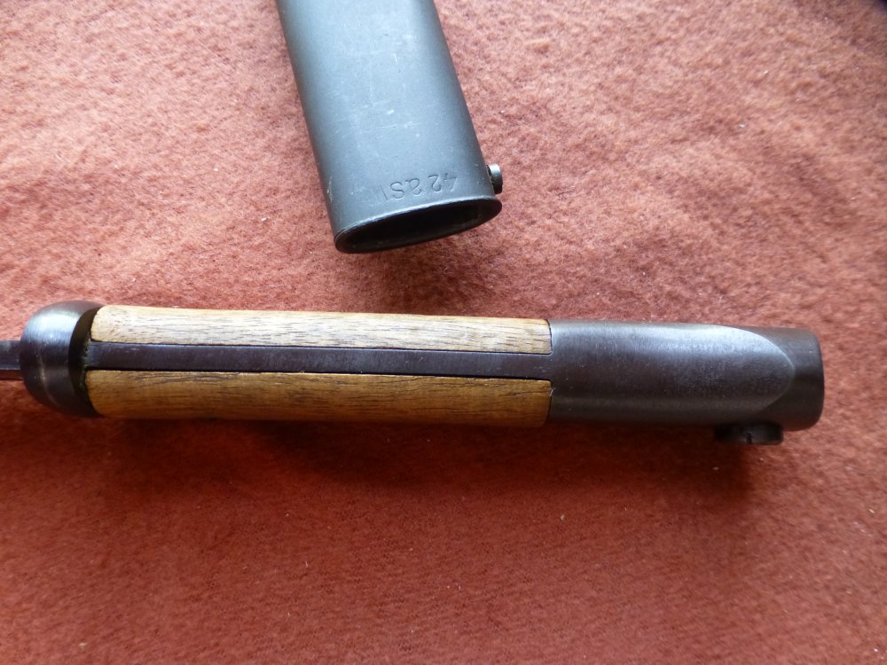

  19. kopterus
    968

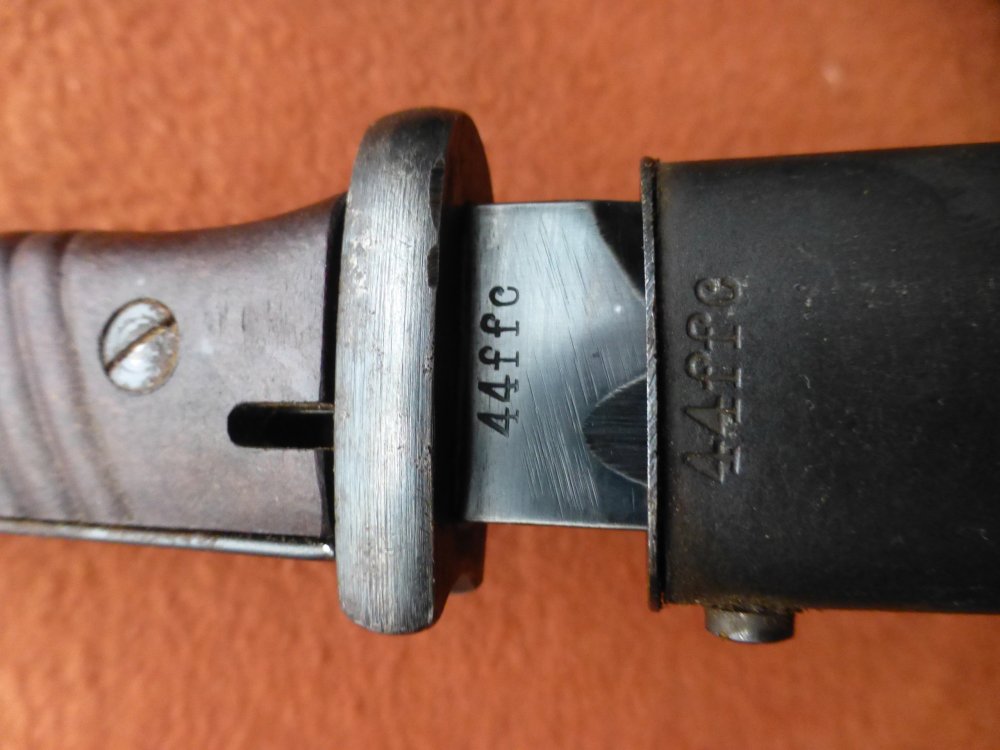

    Ещё один штычек на обсуждение. Вроде бы все ОК, но как говорится "Одна голова хорошо..." Как всегда нужны ваши мнения:beer:
  20. romarios
    romarios General-major
    52
    20
    75
    7.522
    Прекрасный парник!

  21. kopterus
    968
    еще
    P1030427.JPG P1030429.JPG P1030437.JPG P1030438.JPG P1030430.JPG P1030431.JPG P1030409.JPG P1030434.JPG P1030435.JPG

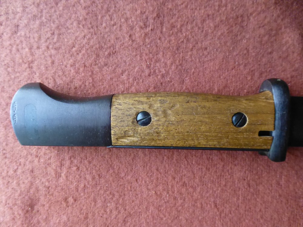

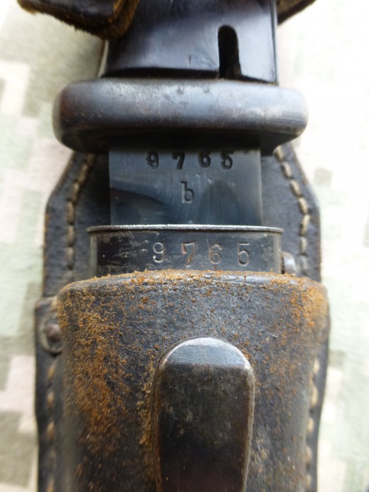

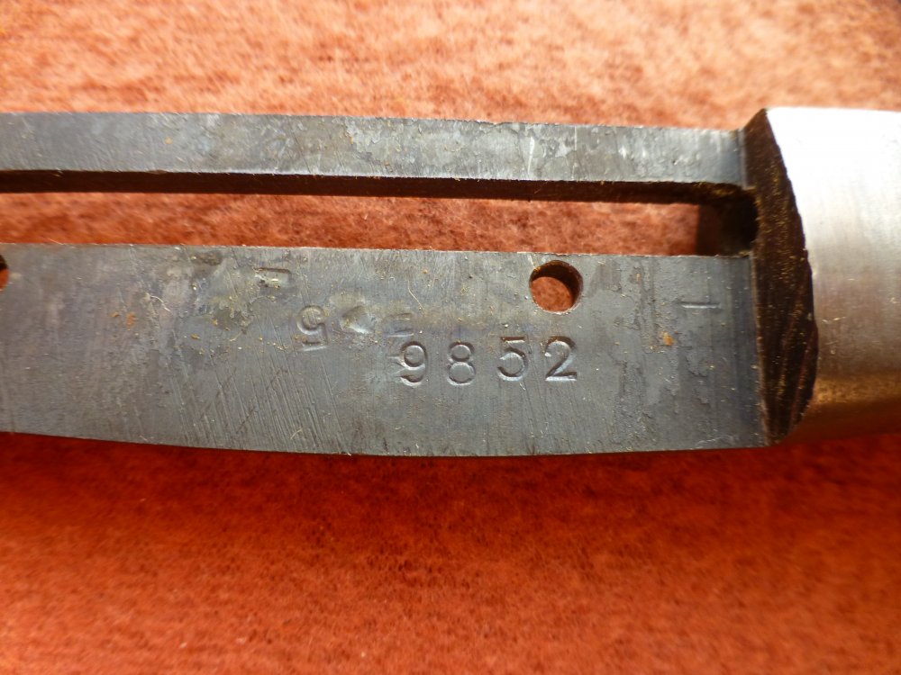

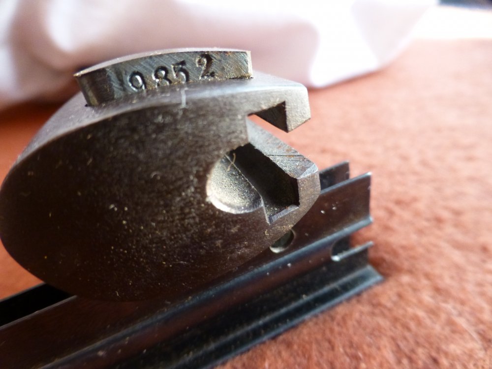

  23. kopterus
    968

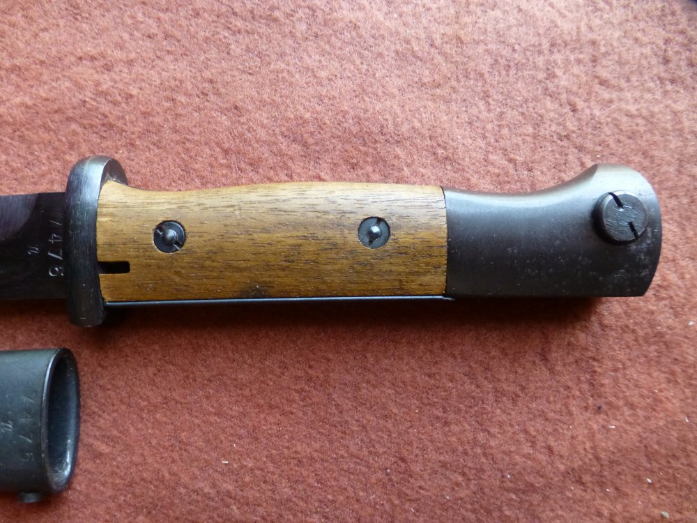

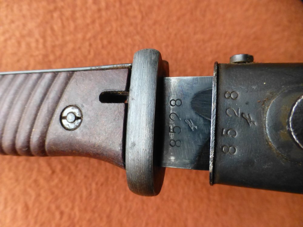

    Кроме баклажанового воронения открылась ещё одна особенность этого штыка. Гляньте, думаю будет интересно:
  24. romarios
    52
    20
    75
    7.522
    Действительно интересно!Скажите,вы первый этот штык раскрутили?Я бы лично не стал этого делать,жаль все же,особенно если винты были нетронутыми!

  25. kopterus
    968
    Честно, не знаю, но из-за обилия космолина винты открутились легко и остались без следов ... "Палец ломать" бы не стал:D:beer:

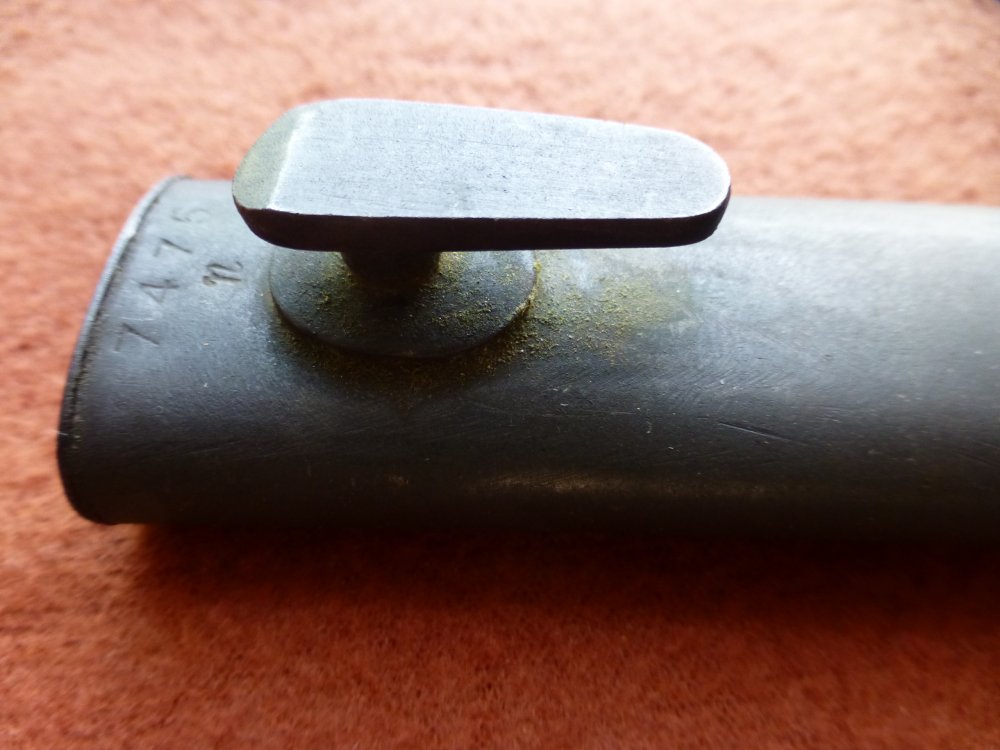

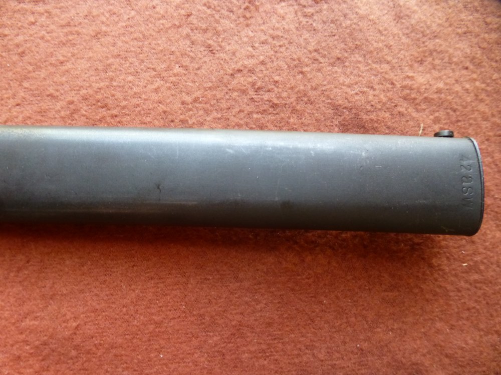

  26. Koloben
    Koloben Stabsfeldwebel
    2.264
    Германия

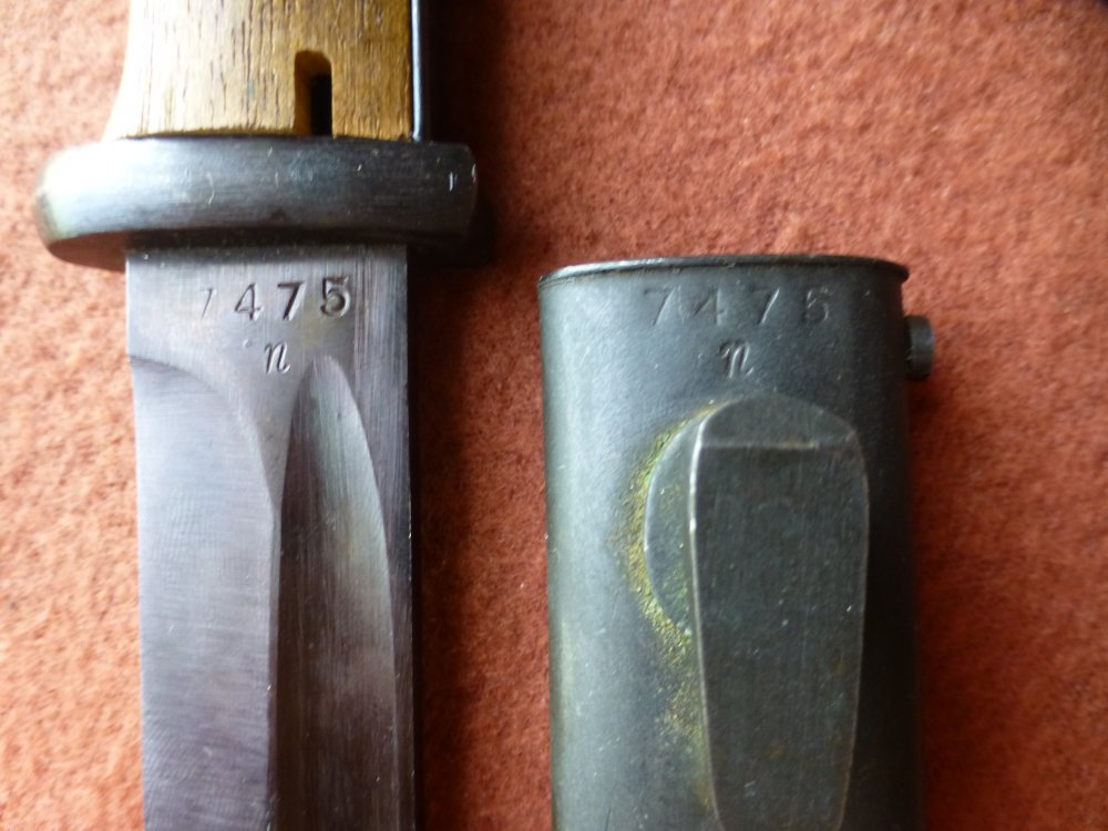

    На моих "парниках" шрифт на ножнах и штыке совпадают,а тут 4 и 7 на штыке отличаются от 4 и 7 на ножнах.ИМХО.
