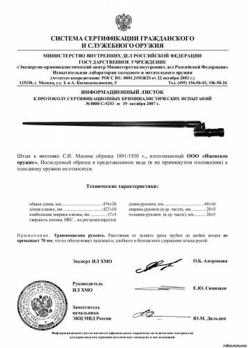

    По нашей методике тоже 100 процентов не ХО.Толко вот оборотни в пагонах и всякая околооборотневая
    шушара сознательно запутывает этот вопрос.Это касается и сабель,кортиков.кинжалов,мечей без гарды ручки и тд.Тумманность в этих вопросах даёт повод для отжима денег.Потому они игнорируют методику утвержденную министерством юстиции.А методика есть ЗАКОН.Тоесть структуры которые должны его защищать борются с ним.Бизнес -ни чего личного.

    Это то о чем я говорил.Есть методика и больше ни чего.Остальное это коррупция.Меня 2 года судят за этот штык.Все зависит от судьи.Если судья в этой системе отжима денег то это хо.если нет то не х.о.Было проведено 3 экспертизы включая лобораторию СБУ.Все сходу во вступлении пишут что это военноеХО .Этим самым херят инструкцию утвержденную минюстом.Вот всё по хо.И больше ни чего.А ментура это те же преступники-только в пагонах и пресса на подхвате.

    В данном случае нет не конструктывнойи призначенности для ураження. не можлывости(нэма зручного и беспечного рукивья)

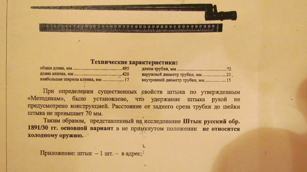

    Здравствуйте.Не можете выложить качественней фото чтобы можно было сделать копию. Или дайте ссылку где нашли.С ув. Саша.27 опять на суд,скоро будет ровно 2 года как по судам..

    Здравствуйте.Можете конкретно указать где в методике(Украина) это предусмотрено?С ув Саша.

    Методика определения ХО одинакова, что в России, что в Украине. Штык Мосина не является ХО, т.к. не предусмотрен для нанесения ТТП при удержании в руке. А то, что не предназначено для удержания в руке, холодным оружием не является.

  21. Aleks Gal
    Aleks Gal Stabsfeldwebel
    802
    Харьков
    Да лазил иска выбило сайт МВД только русс сайт честно не помню
  22. Aleks Gal
    802
    Харьков
    Камрад а вы киньте просьбу по сайту . Может у кого есть штык с экспертизой пусть скан скинут. Ну должен быть . У меня есть но от ножа .
