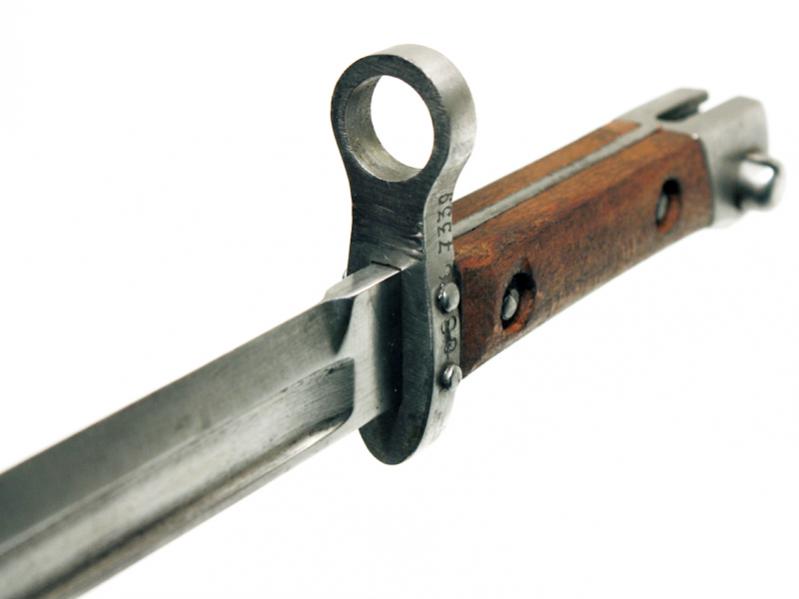

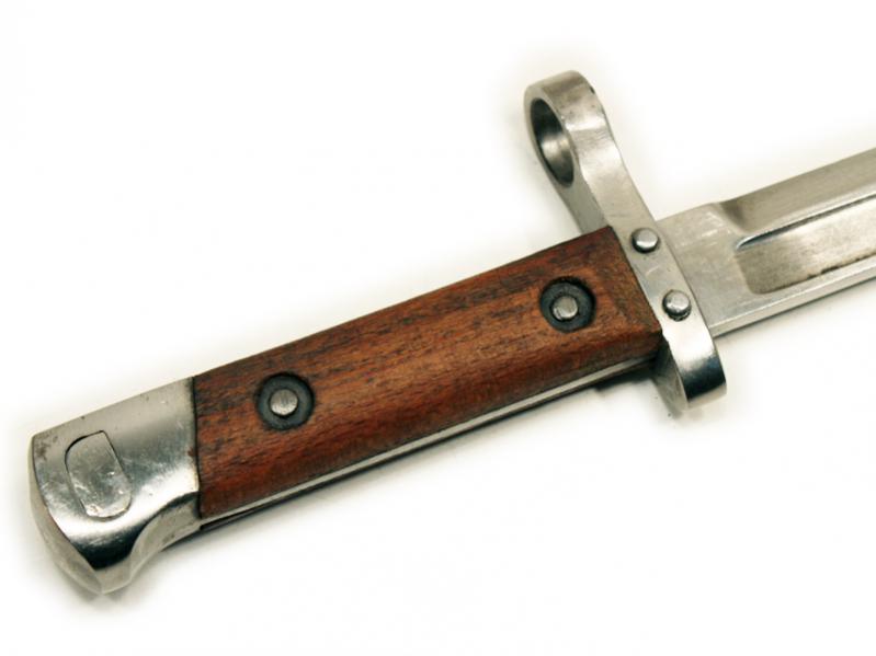

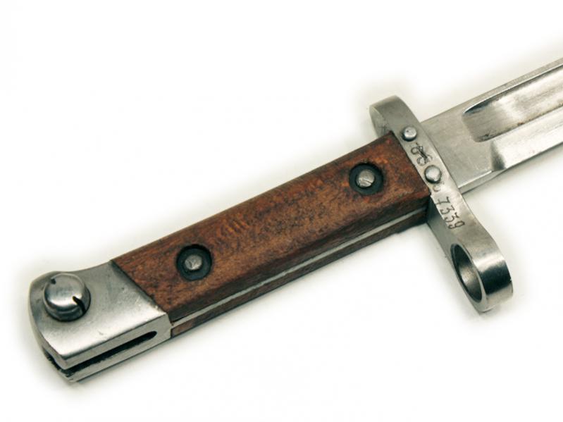

    Имеется штык-нож:
    Подскажите пожалуйста, почему у него на пяте нет никакого клейма??
    Подделка? Или выпускали такие штыки без клейма?

  3. Скорее всего качественный новодел!!

    Хм....зачем же тогда на крестовине номер забивать...
  5. Сейчас на чем хочешь набьют номер!:)

    Так в том-то и дело, что номер набит и "испорчен". Или взяли крестовину с убитого штыка и новодельный клин поставили.....Клин с царапинами.

    Не пиши то, в чем ни грамма не понимаешь. Модель М95 не та по цене, ради которой стоит заморачиваться с производство заново. Подделывают унтер-офицерские модели, которые стоят больше, и то, редко и в небольших объемах.
    Данный штык является оригиналом, служившим после войны, об этом говорит внешний вид после складского ремонта + перебитые номера учета (первый номер может быть и военных лет, а вот электро-карандаш, вполне, может быть 50-60 гг., например, Болгарии)
    А Маннлихеры были и неклейменые, и коммерческие, и экспортные для всяких-разных стран. Ну а там, где его продают, судя по отзывам о конторе, фуфло не водится.
    Надеюсь смог дать развернутый ответ на Ваш вопрос.
