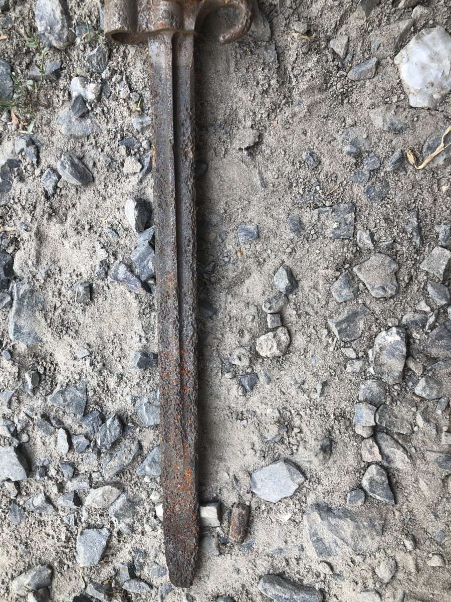

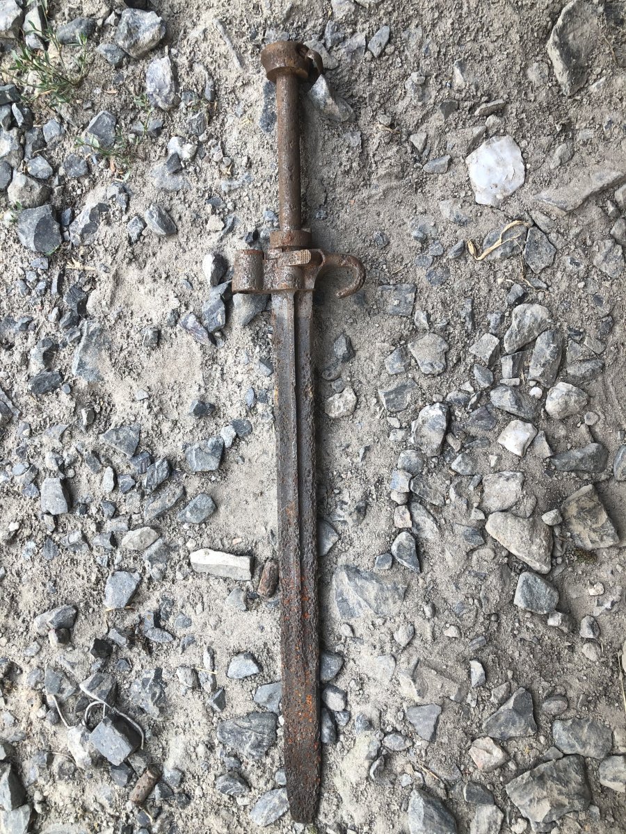

    Здравствуйте! Подскажите что можно сделать с кавернами на клинке ? Кончик сломан хочу доварить , может кто подскажет какая была длинна клинка ? Заранее благодарен!

    Фото

    Здравствуйте.В данном разделе существует не одна тема посвящена реставрации металла-читайте.
    ИМХО-эти каверны убирать не имеет смысла-проще и дешевле выфрезеровать новый клин.

    спасибо , но интересует всё таки совет что можно сделать с каверенами

    Самое простое :1 Гараж,пескоструй,полуавтомат,дремель.(+трезвые не кривые руки).2 Эпоксидка с наполнителем+дремель. С Ув.

    С каким именно наполнителем эпоксидка ?

    Для начала - определитесь: будет ли у Вас полноценное восстановление или просто шпаклевка эпоксидкой. Если восстановление - готовьте полуавтомат и... помолясь!
    Если шпакля - вместо наполнителя можно использовать металлические опилки, а можно и без наполнителя. Или просто автошпаклевкой - не суть! Процесс заключается в заполнении раковин полимеризующейся смесью и стачивании всего лишнего (выведении геометрии) с последующей покраской под общую "фактуру" Вашего артефакта. При этом, в первую очередь - очистка ВСЕЙ поверхности до голого металла.
    По размерам - погуглите, думаю, что чертежи сего предмета имеются.
