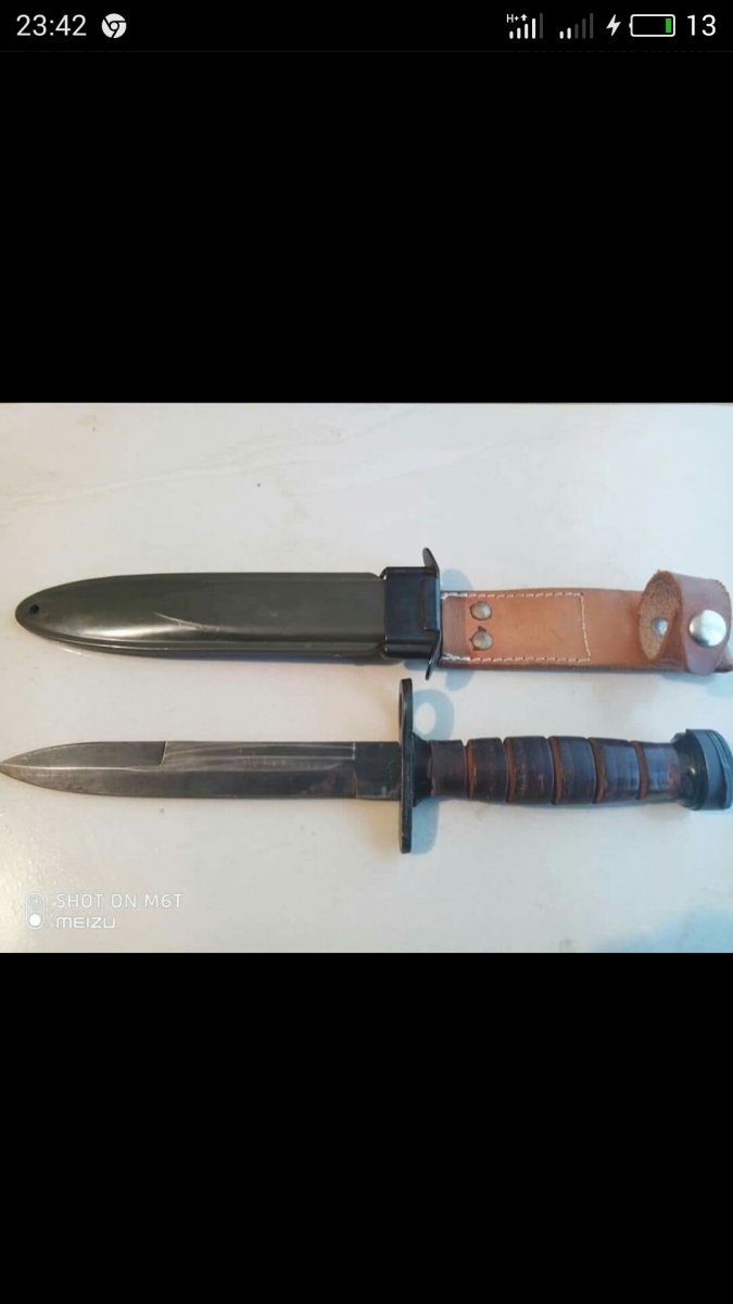

    Здравствуйте. Подскажите по штыку. Оригинал?

  3. Tiger Tigren
    Tiger Tigren Stabsfeldwebel
    1.193
    по такому фото не скажешь.. Пока - выглядит как итальянский послевоенный. А может быть чем угодно...
    Нужны фото номеров, надписей, клейм... также - и на ножнах.

  5. Kollekzioner
    Kollekzioner Major
    4.620
    где-то в центре Европы
    "...На крестовине, со стороны клинка имеется штамп с обозначением модели штыка и названием фирмы-производителя. На железном устье ножен также обычно присутствует штамп с обозначением модели ножен и аббревиатурой фирмы-производителя. Штамп армейской приемки (в виде гранаты на ранних моделях и в виде стилизованного орла под тремя звездами на более поздних), расположенный также на крестовине указывает на то, что штык был официально принят на вооружение армии США. Отсутствие штампа приемки говорит о том, что данный штык, скорее всего – коммерческого выпуска..."

  7. dimarik
    dimarik Stabsfeldwebel
    42
    16
    75
    1.012
    судя по тому как он уточен пройдите мимо ИМХО

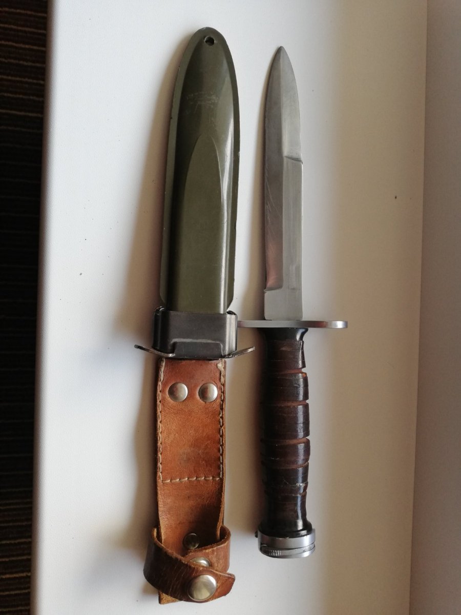

  8. портовик19750101
    портовик19750101 Obergefreiter
    56
    Г. Черноморск.
    М4 японского производства. 50-60 года.

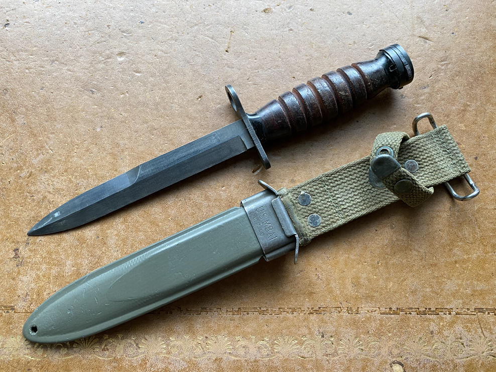

    Как определили?
    ТС писал, что клейм НИКАКИХ нет.
    Напомню, что...
    "...Штык М4 японского производства практически идентичен американскому прототипу и отличается от него только мелкими деталями и маркировкой. Также, в отличие от американского образца, у японского штыка нет пластиковых вставок в передней и задней части наборной рукояти...."
    "...На пяте клинка присутствует штамп заказчика с указанием страны производства “KIFFE / JAPAN”. Кроме штыков с маркировкой Kiffe встречаются штыки модели М4 японского производства с маркировкой „SPORTSWORLD / JAPAN”, “Rosco / JAPAN” или “S.A.B. / RIDGEFIELD, N.J.”.

  11. портовик19750101
    56
    Г. Черноморск.
    Вот мой японец, очень похожи, ножны так вообще одинаковые. Клеймо могли и не поставить. Китайци их подделывают, но там все хуже по качеству.
    Bangalor та Mr. Black подобається це.

  13. Kollekzioner
    Kollekzioner Major
    4.620
    При чём интернет?
    Это не я сказал,а процитировал Кулинского А.Н...
    Он, конечно, тоже не Бог и может ошибаться, но точно знает чуть поболее, чем мы с вами вместе.
    Напомню.
    Кулинский Александр Николаевич - главный хранитель фондов Военно-исторического музея артиллерии, инженерных войск и войск связи, заслуженный работник культуры Российской Федерации - более 25 лет занимается оружиеведением, особое внимание уделяя истории боевого холодного и ручного огнестрельного оружия...

  14. Kollekzioner
    Kollekzioner Major
    4.620
    А кто сказал (определил), что у Вас "японец"?
    Вы, правда, думаете, что по Вашим фото, что-то можно рассмотреть или сравнить.
    :smile_10:

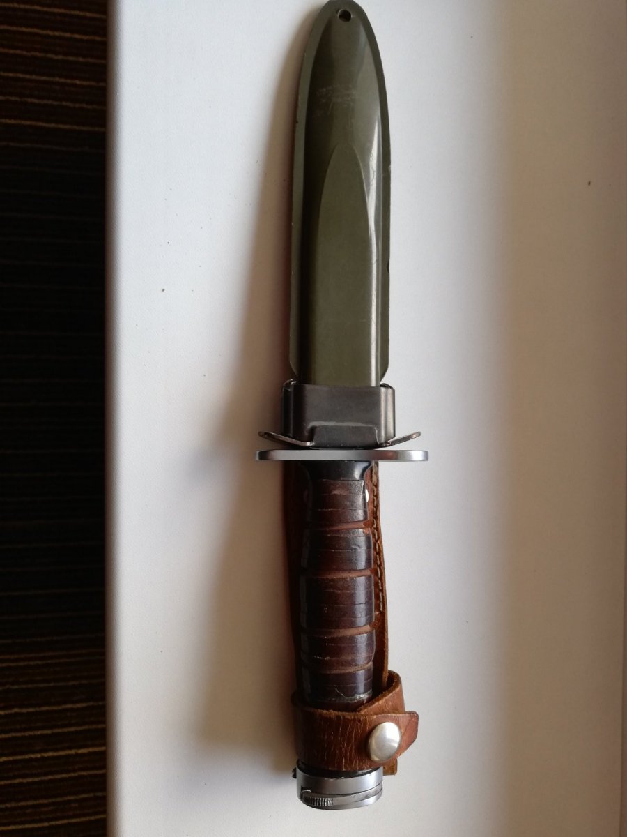

  15. Kollekzioner
    Kollekzioner Major
    4.620
    Не берите!
    Это "не то пальто".
    Сами можете сравнить в ин-те, набрав М 4. Или по ссылке Tiger Tigren
    Ни итальянцы, ни японцы не "изобретали велосипед". У оригинальных М 4-х (любой страны) 6 !!! прорезей в рукояти.
    Не 5!!!
    Как, кстати, и у "японца" портовик19750101-а.

  16. Mr. Black
    Mr. Black Stabsfeldwebel
    1.573
    Львів, Шептицького, 17
    Вас понял. Спасибо. Проедлагали не дорого баксов за 40. Не стоит того? С ув.
  17. Kollekzioner
    Kollekzioner Major
    4.620
    Цена смешная для М-4)))
    Это, кстати, тоже показатель "оригинальности".
    Тот, что я показал выше, продан всего за 212 евро...
