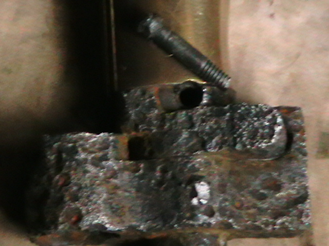

    Комрады подскажите сайт или может есть чертежи на крепление рукоятки Лебедя. Заранее благодарен. С ув.

    Да рукоятка сама на Виолити 100 грн стоит. Вопрос именно как её крепить. Что там за гайка сзади. Она раскручивается на одну или на 2 резьбы. Нигде не найду толковой схемы.

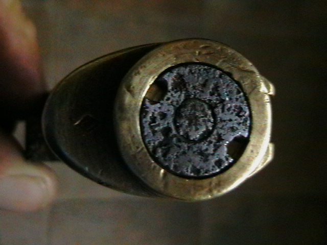

    кстати вот торец того штыка. Как по мне гайки да и самой рукояти конец.
  17. Gromoff

    Возможно имеет смысл взять эту рукоятку и потренироваться на ней ? Сам хвостовик с резьбой под латунью , а фиксируется винтом у защёлки .

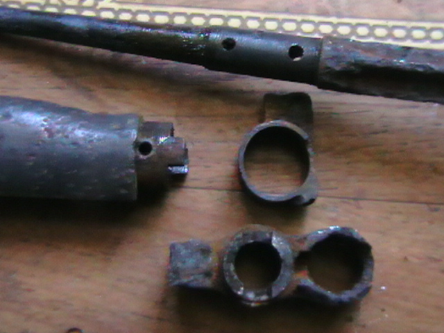

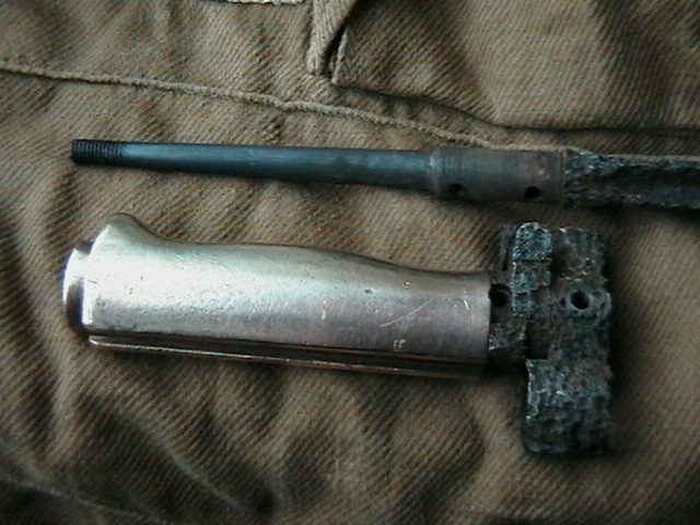

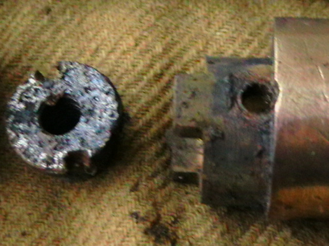

  20. Ст. Лем
    Ст. Лем Stabsgefreiter
    Beiträge:
    494
    Ort:
    Львов
    Одна там резьба, внутренняя, для хвостовика штыка.
    Разбирал в своё время.
    Выкручиваем винт, ниже него стоит штифт, выбиваем или высверливаем его. Теперь можно вывернуть штык из гайки в торце рукояти.
    Гайку просто выбиваем из рукояти ибо закисает она капитально.
    Вот и всё.

    ОК спасибо очень доходчиво. Т.е. наружной резьбы на гайке нет. Просто рукоять найти проще чем гайку.
  22. 663

    То есть если выкрутить болтик и выбить штифт, тогда взяв за рукоять и клинок можно всё раскрутить ?.

    Совершенно верно, рукоять зажимаем в тиски а вращаем сам клинок штыка, он выкручивается из гайки и потом разбирается легко вся конструкция. Да, на гайке только одна резьба для хвоста штыка, она просто накручивается на хвостовик и входит заподлицо в торец рукояти.

    Принято, спасибо. Года два не покидают мысли как роскурочить лебель без нанесения увечий гайке. С верху чистый а внутри какой ?. Уже лил на него масло как только можно, а разобрав всё станет ясно.
