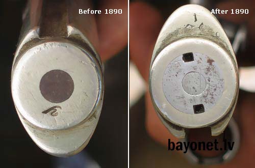

    Здравствуйте. Есть штык Лебель 1916 года. Торец с гайкой как на второй картинке, естессно проржавел. Стоял 3 дня в керосине. Вопрос, как и чем эту гайку открутить?

    "вставить медный или латуный упор в одно из отверстий и лупить против часовой стрелки!" - так мені сказали, але вона міцно сидить і якось не хочеться сильно вдарити і все зіпсувати)

    Я робив так. Підібрав стальну трубку, яка найбільше підходила по діаметру гайки (бо такої ж латунної не знайшов). Вирізав дремелем два "зуби" на зрізі трубки, тобто зробив відповідний отворам ключ. У протилежній "зубам" частині трубки просвердлив поперечний отвір і вставив туди залізний довгий прут. Відкручував, як звичайним ключем. Ключ робити довго, але тепер він є на майбутнє. Гайка відкручувалась дуже тяжко навіть таким ключем. Для початку добре прочистіть пази. Гріти-остужати не раджу - підуть "розводи" на металі ручки.
