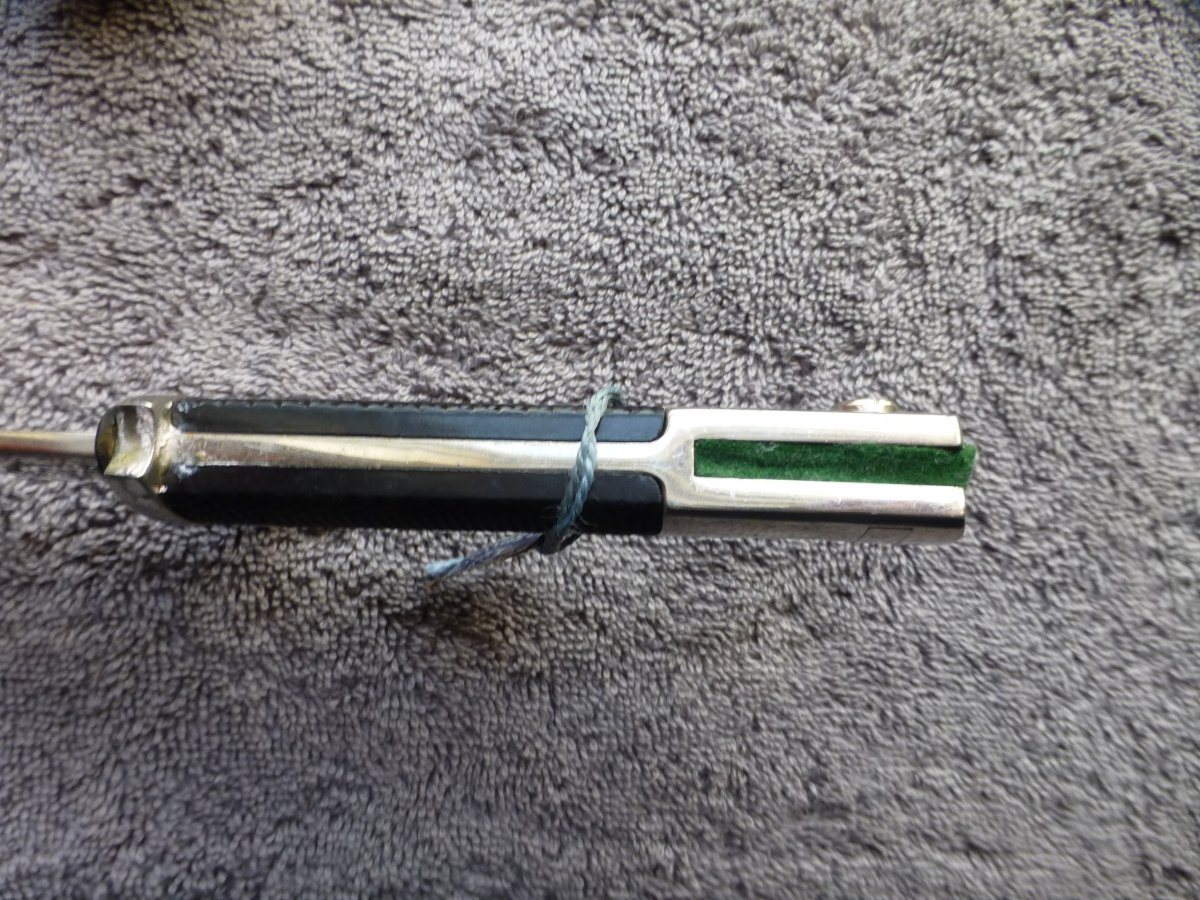

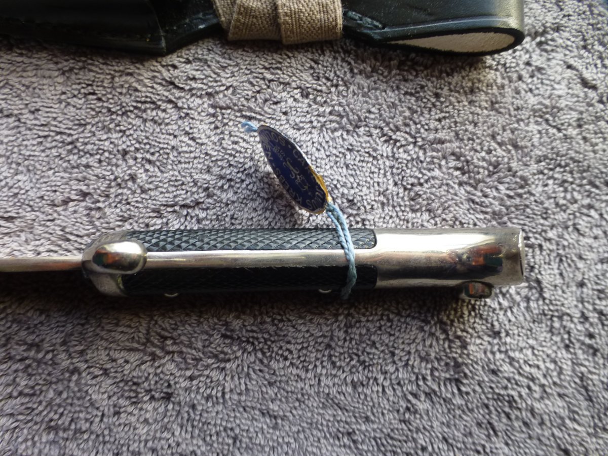

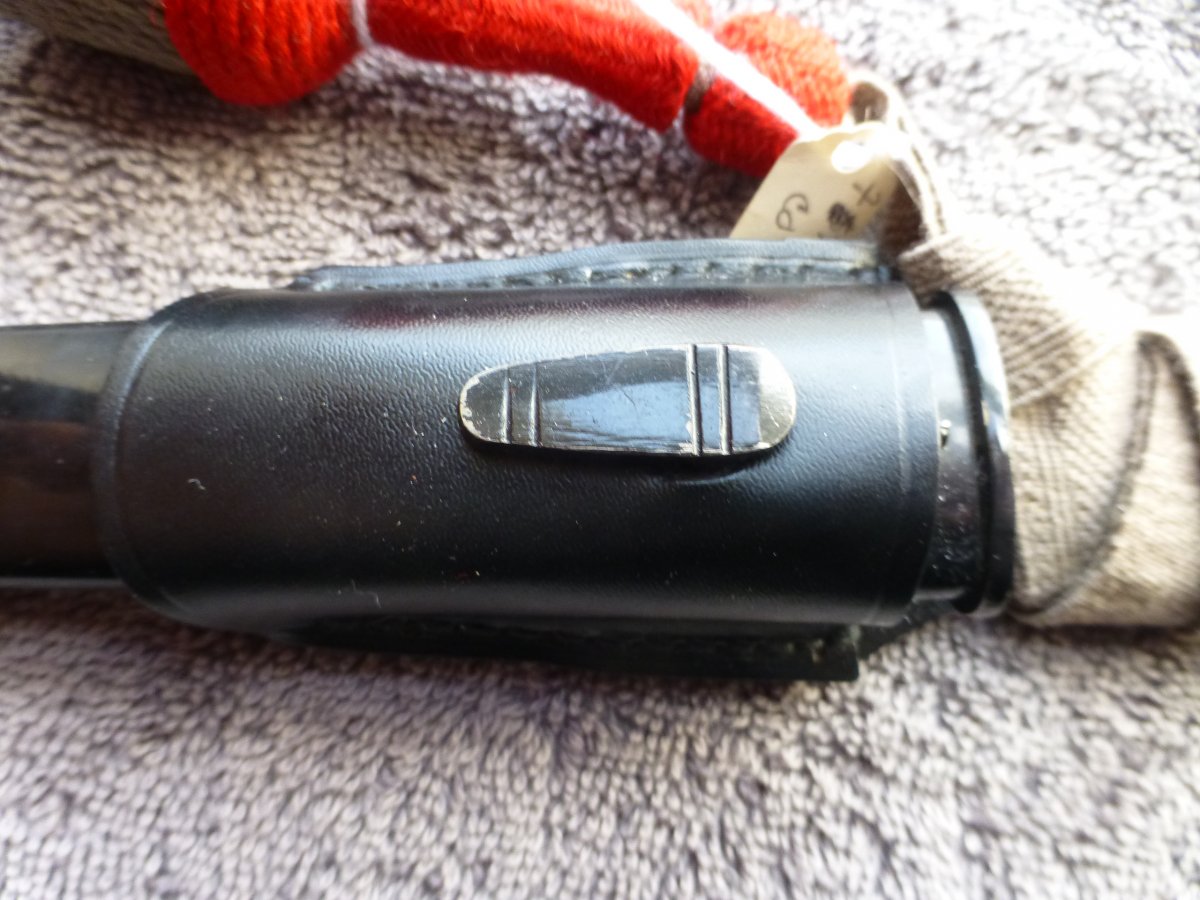

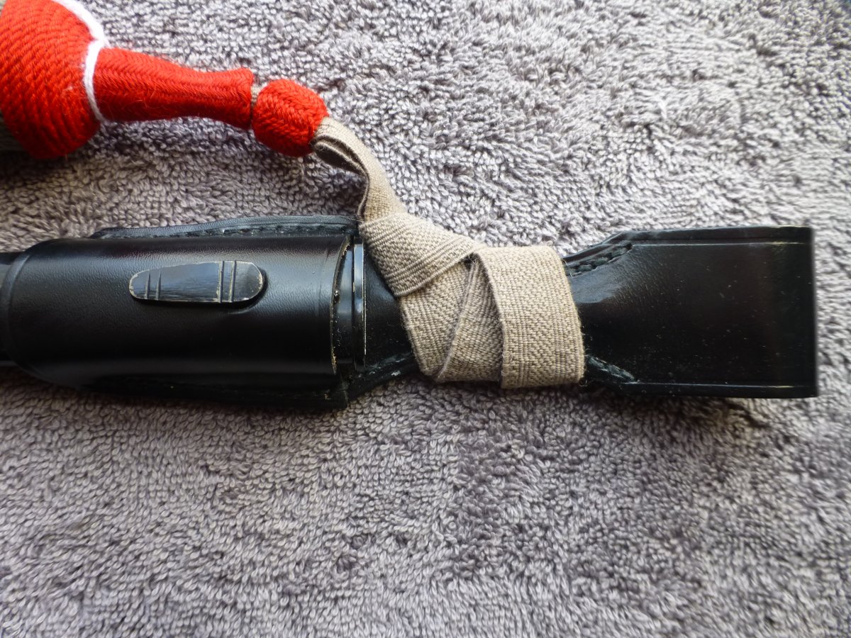

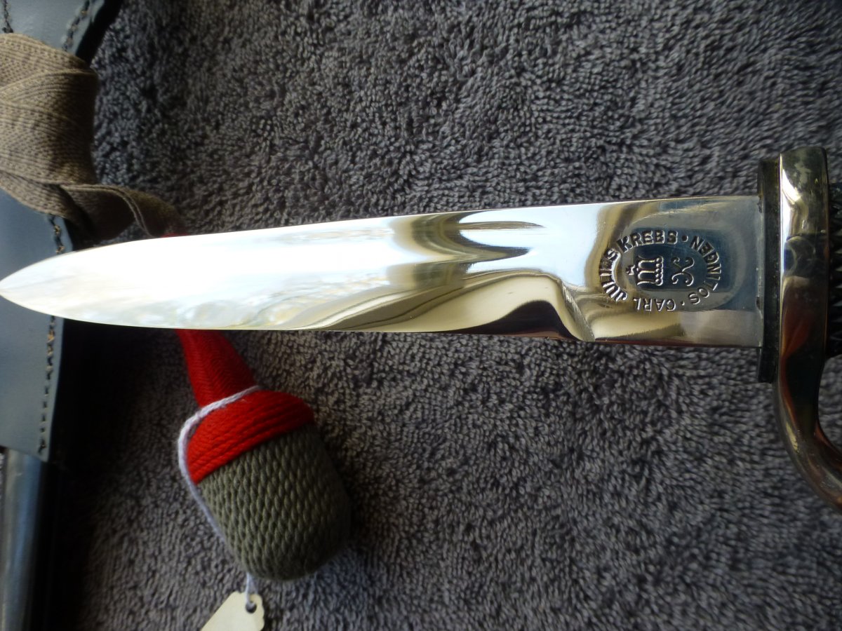

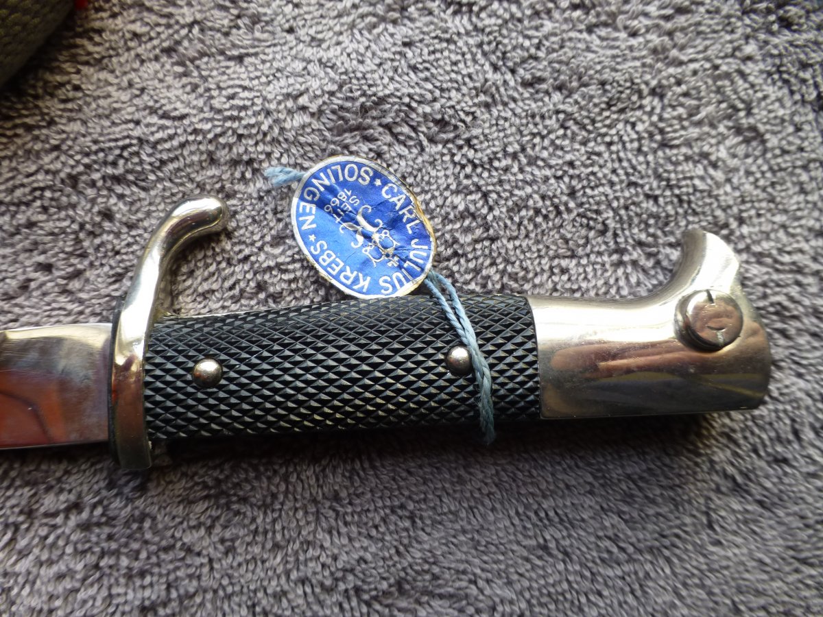

    Удалось хапнуть вот такой вот штычек. Хотелось бы услышать ваши мнения:beer:

    Такое бывает???:eek::eek::eek:

    Как вчера сделан,подозрительно блищит.

    Так вот я о том же. Если бы не в таком комплекте, лично я бы подвес сразу определил в качественные новоделы

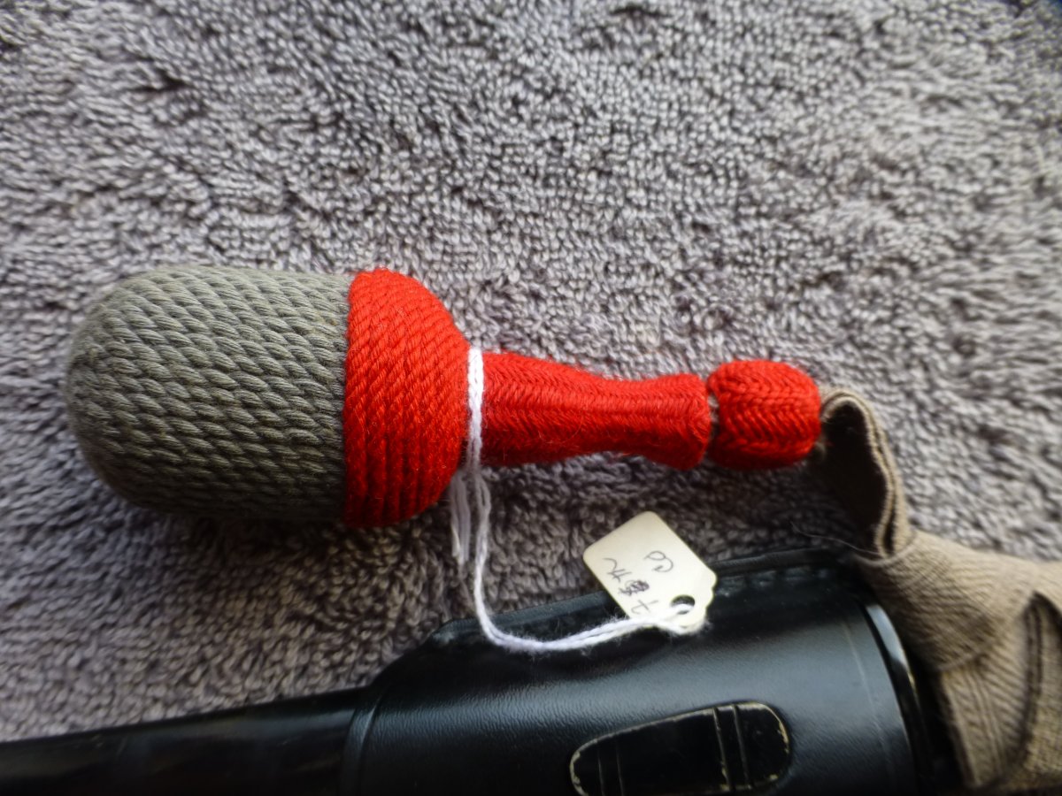

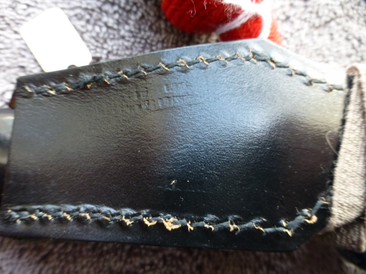

    Мне комплект (естественно, темляк и подвес - не Кребс) нравится (никель, железные клёпки и т.п.)
    Такого же сохрана ножны и подвес есть у меня.
    Клеймо бито единым штампом (надо сравнить у себя, позже отпишусь).
    При таком сохране, инструкция : штык и ножны хранить раздельно!;)

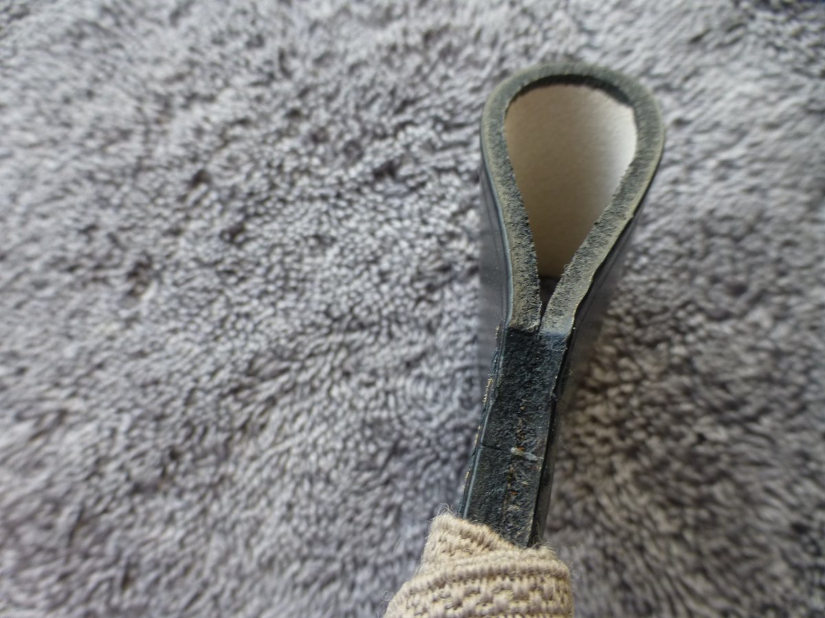

    У меня безвопросный подвес такой же кондиции - он настолько усел на ножны, что нет ни зазоров, ни возможности его хоть как-то снять с ножен.:)
    Тот, который "люфтовый", коричневый (вынимать из витринки не хочу, но позже могу попробовать сфотать поближе).
    Левый. Но, собственно, и правый тоже внутри светлый, это видно (оригинал безвопросный)

    Я специально на предпоследних фото выложил внутрянку подвеса. Почти белый, не пожелтевший и не замусоленный замш, как в новых туфлЯх o_O

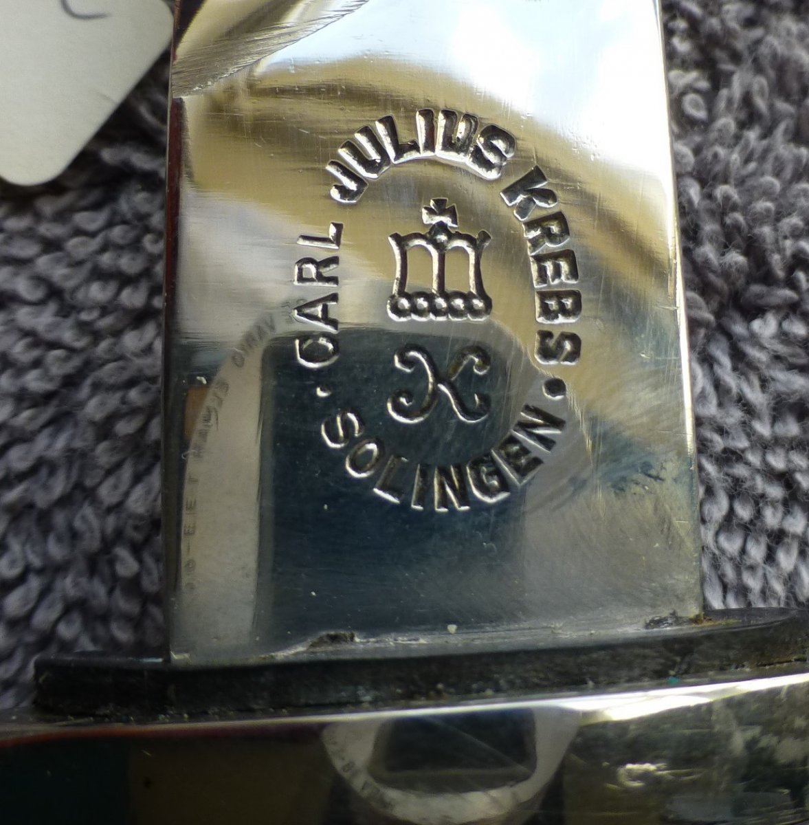

    А ни кого не смущают размеры клейма и то что надпись не в овале.Может конечно какая то разновидность,но те которые мне удалось найти в и-нете немного отличаются.ИМХО

    Новодел с нуля.Посмотрите на грани клинка,они зализаны-заполированы,а клеймо нет.

    Ну, не с нуля - это уж точно!
    По этим фото не понятно что там зализано (не стоит сравнивать долы с боевыми штыками).
    По клейму пока воздержусь что-то утверждать, но на моём недавнем (уже не мой) - там тоже был пробой штампа со смещением в сторону удара (слева глубже, чем справа).

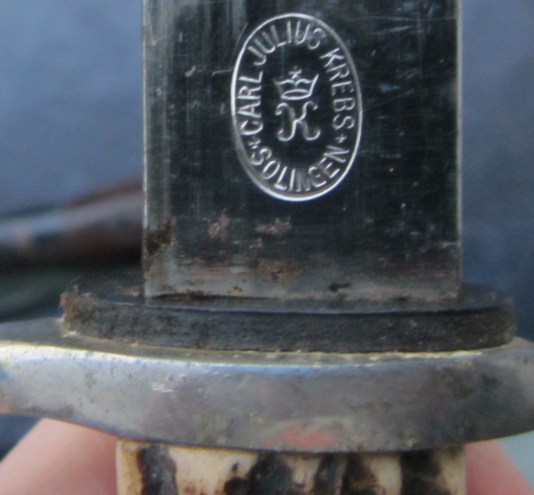

    Клеймо в макро:
    Kollekzioner, minitarn3838 та bomber 45 подобається це.

    Мне нравится.

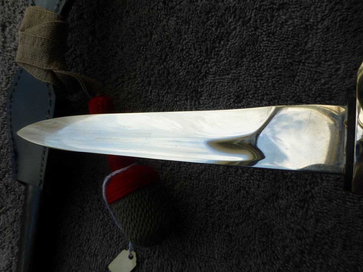

    ПС У взрослых мальчиков принято стирать всякие ненужные разводы с клинка перед фотографированием.;)
    jr_13, kopterus та Koloben подобається це.

    Мне не нравится.Это конечно моё субъективное мнение,но не нашёл я подобного в сети.Может кто покажет или хотя бы ссылку.

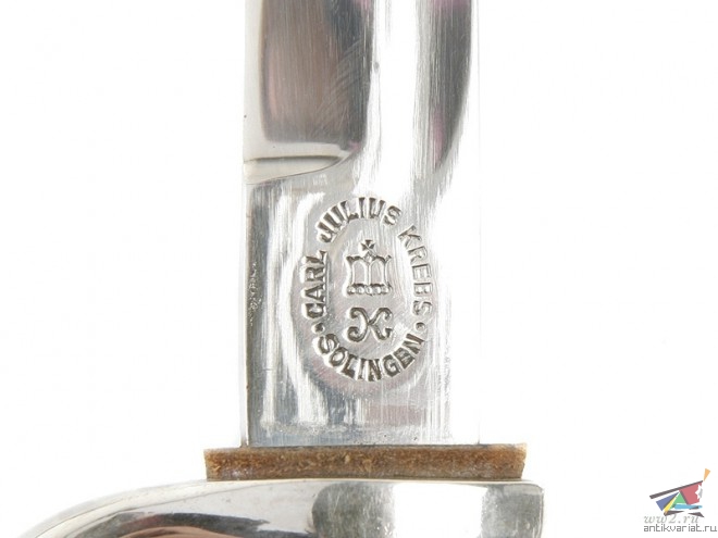

    Продавался на антике както подобный,мож и вправду оригинал,тогда хозяину поздравления. juli08_2155.jpg
    kopterus, bomber 45 та Koloben подобається це.
  20. bomber 45
    bomber 45 Leutnant
    2.004
    Там всё нормально.:)

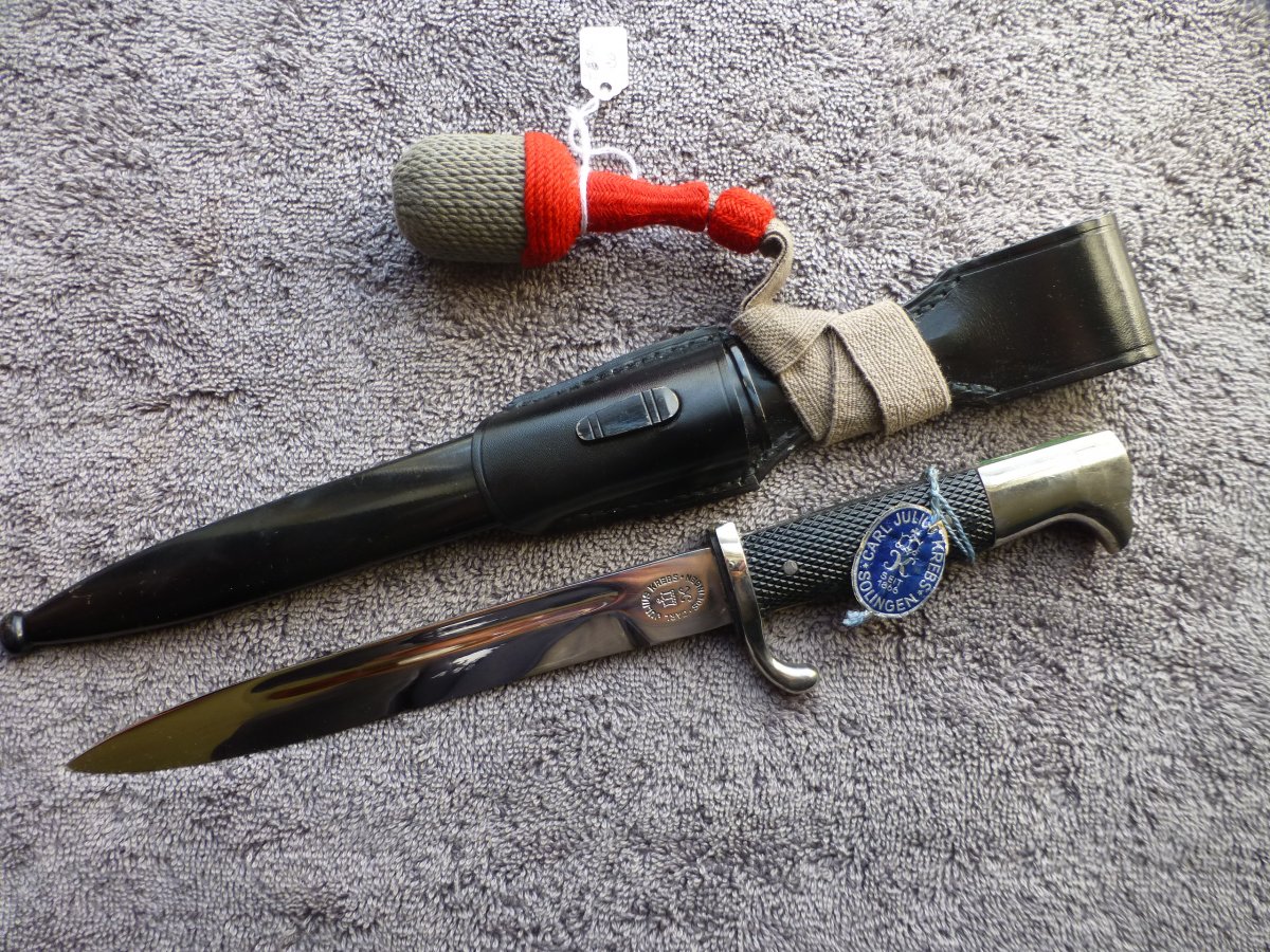

    Вот этот был когда-то у меня в коллекции.

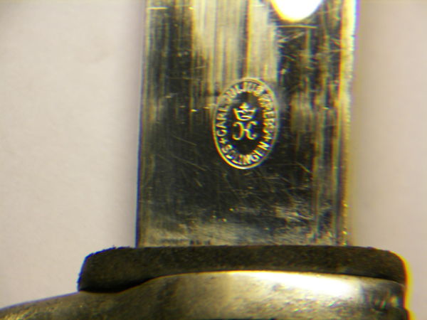

    Но варианты клейм Кребса я таки спёр (сорри за качество):

    Хоть кидайте в меня тапками.... Но кажется мне (внутренне перекрестился), что штамп новодел. Некоторые элементы слишком отличаются от старых оригинальных элементов клейм. Это ярко выражено в оттиске буквы "К", оттиске креста над стилистическим изображением имперской короны, а так же формой оттисков букв надписи. Обычно подобные клейма делались по одному образцу. И настолько сильно отличаться не могли одно от другого.

    Так на то оно и обсуждение, чтоб каждый мог высказать своё мнение.
    Просто удар был сделан мастером не перпендикулярно клину, а немного смещен вправо-вверх. Такое встречается
