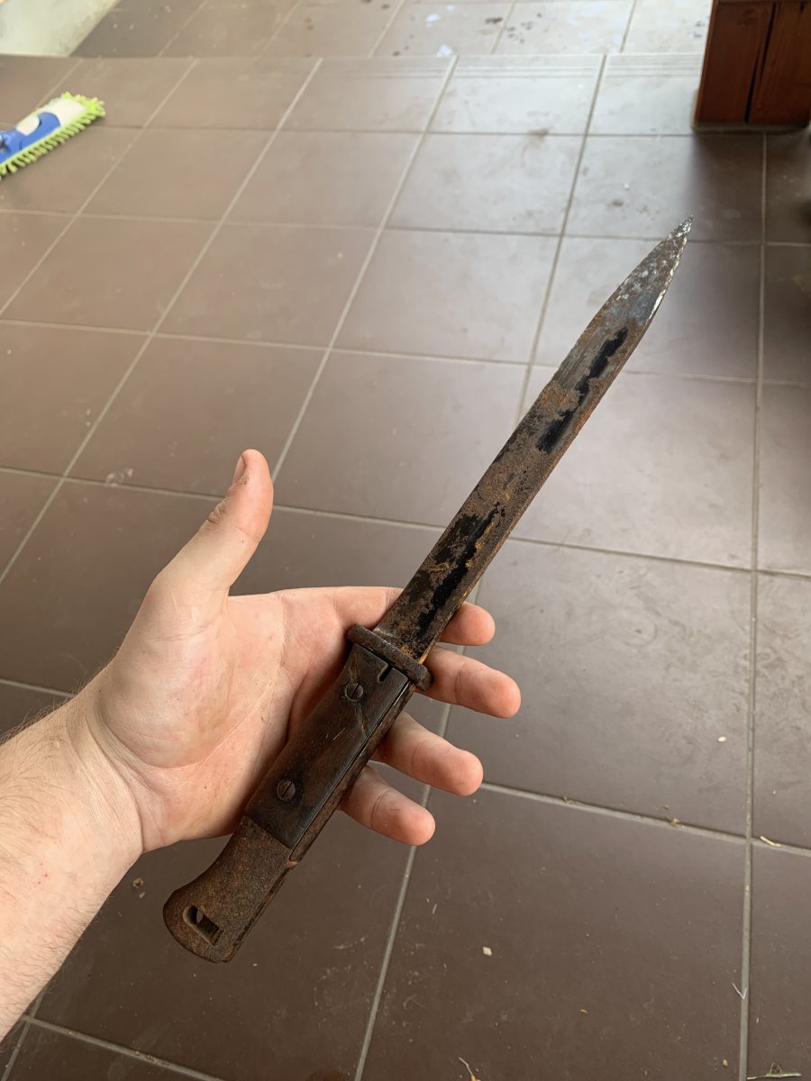

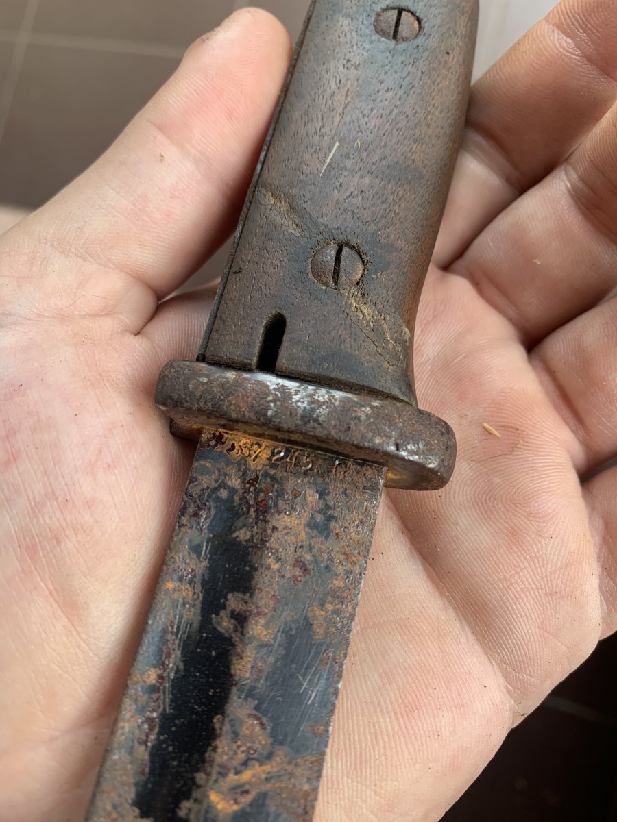

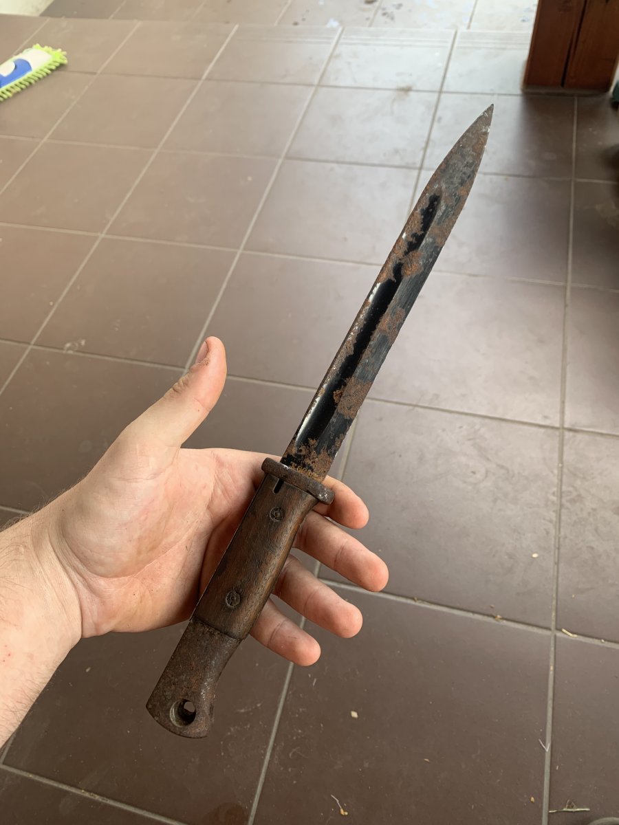

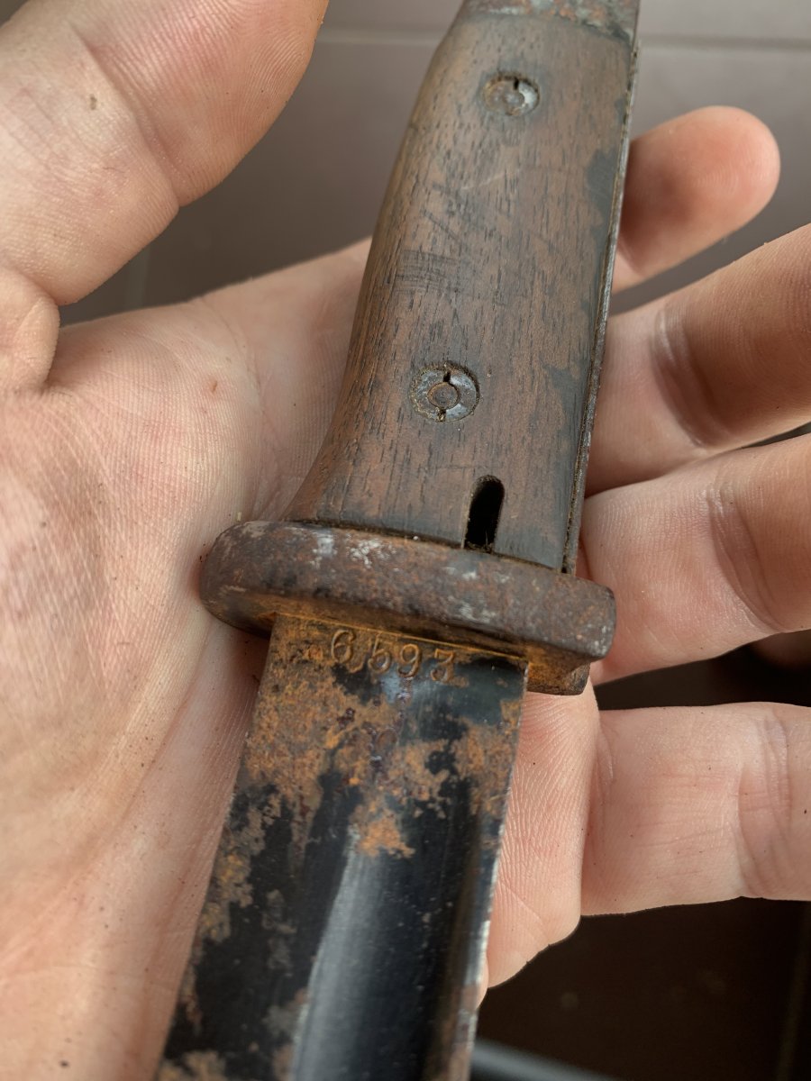

    Добрый день. Был найден при разборе дома на чердаке. Подскажите по клеймам.
    С одной стороны - 6593.
    А с другой - s/245.G или 57245.G
    Больше никаких клейм найти не удалось. Никак не могу понять год выпуска. И хотелось бы узнать - есть ли какие-то варианты его минимальной реставрации в домашних условиях человеком, который таким никогда не занимался. Или лучше оставить его как есть, дабы не заколхозить?
    Заранее, огромное спасибо!

    День добрый.
    Производитель - Jetter & Scheerer, Tuttlingen
    Выпущен в 1935 году.

    Огромное спасибо!
    А по поводу его состояния - стоит пробовать вернуть его к жизни или нет?

    Что бы его привести в должное состояние, нужно его полностью разобрать. Но так, чтобы не повредить и не оставить следов от губок тисков, молотка, выколоток и прочего. Убрать каверны ржавчины. Но с этой процедурой уйдет слой металла. Геморно это все без опыта. Лучше оставьте, как есть. Ржавчину можно убрать. Зайдите в тему реставрации находок. там вам подскажут или найдете ответы на свои вопросы.
    Можно, конечно, в щадящем режиме его аккуратно разобрать, снять родное воронение, отчистить ржавчину, собрать, заворонить по новой (только не "Клевером" и им подобным), искусственно подстарить. Тогда будет "Бомба". На аукционе со временем кто-то обязательно выставит рано или поздно ножны под него.

    Nenuzno razbirat poka rukojat v originalnom sostojani, tolko davat smazku na klinok, i nemnozko pocistit, tak i zascelky net, nado poiskat.i nozen takze.

    Спасибо огромное за наводку на тему реставрации. Но пока не определился… Я так понял, что любой метод из там перечисленных ведёт к потери аутентичности ( уйдет слой металла и воронение) и уже не будет ощущения «истории». Я бы остановился на каком-то чисто косметическом вмешательстве и консервации. Может точечно счистить ржавчину и оставить вкрапления воронения там где нет ржавчины? Как например делают при реставрации зданий, когда оставляют полосы, на которых показывают более раннюю кладку.Ведь если ничего не сделать с этой ржавчиной, она и дальше пойдёт съедать штык? А так да, потом можно докупить и недостающие элементы, но стоит ли игра свеч?

    Zdes originalnaja voronirovka, ja by tak nechal, i tolko daval smazku, olej na klinok, nebudet postupat rzavcina, poka davat na mesto s odnoj temperaturoj i gde net vody ostanet tak.vozvrascat originalnij cvet voronirovky na pociscenych klinka chemicesky uze ocen tjazelo.Prosto zdes realna nachodka, kak sochranilos posle 80 let.

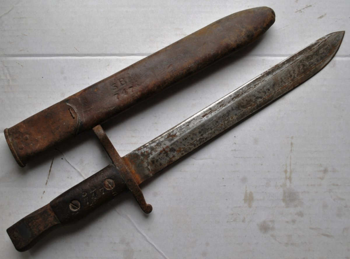

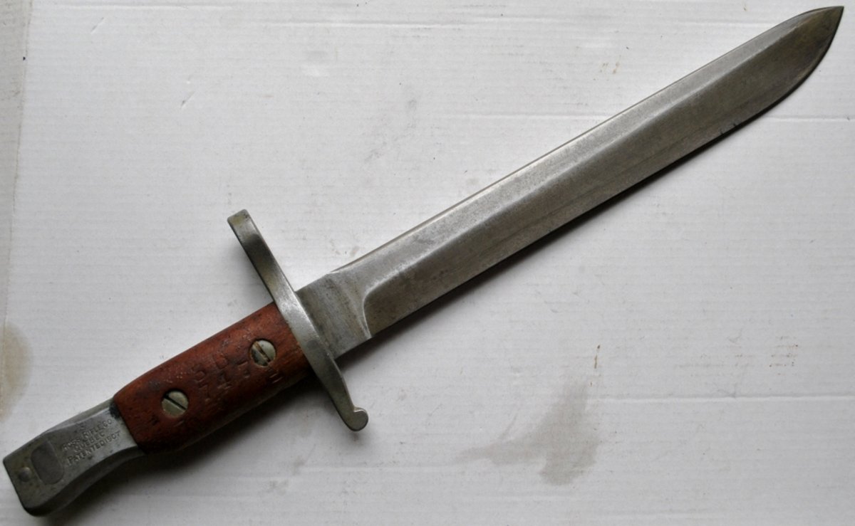

  9. Если работать с щавелевой кислотой, то она (кислота) не действует на краску и воронение, а только на ржавчину.
    Причём "купать" можно с накладками, дереву тоже ничего не будет, зато под накладками наверняка есть ржавчина...
    Говорю, потому что пробовал сам, когда не хотел рисковать и трогать винты.
    Вот смотрите до и сейчас (кстати, прошло 8 лет - коррозия не вернулась). Само собой раз в год протираю ВД-40

    Здравствуйте.Попробуйте для начала снять ржавчину щелочным маслом.Воронение оно не тронет,а вот ржу берет хорошо.
