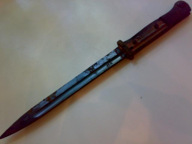

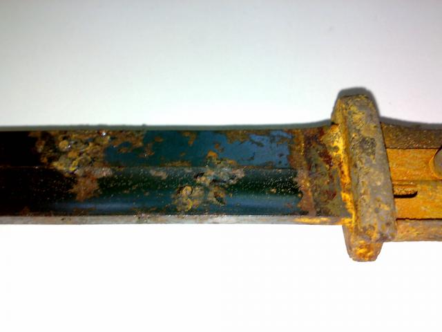

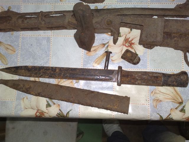

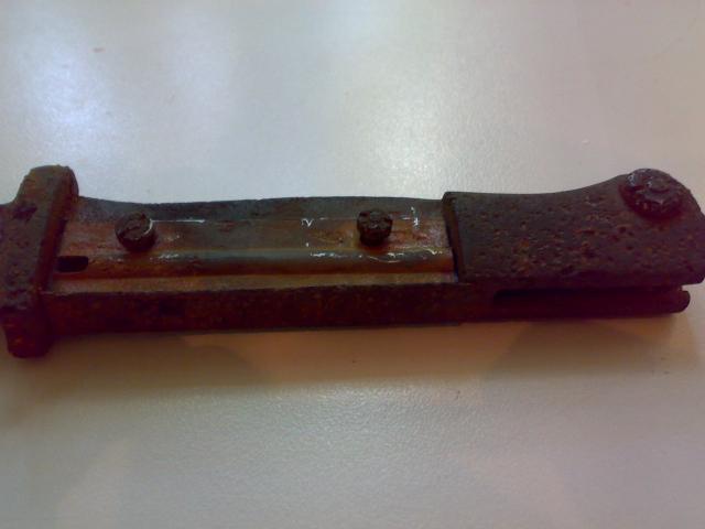

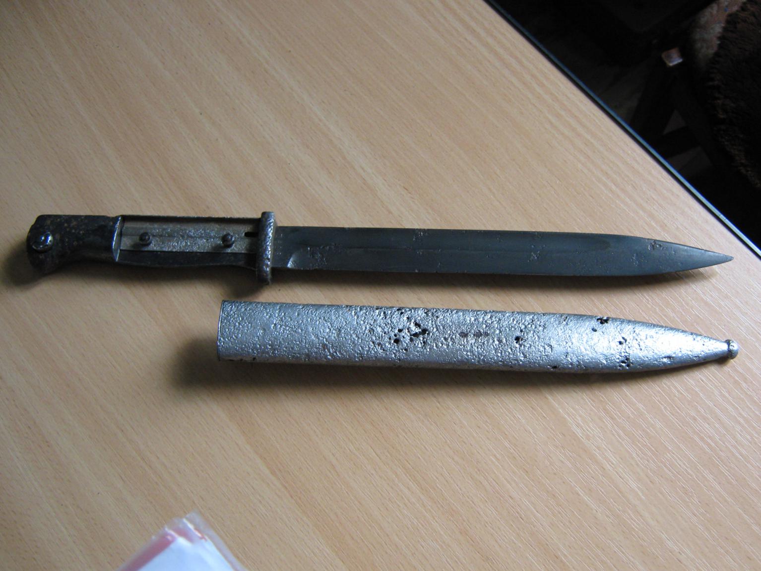

    Вот попалась радость. Был с ножнами, они киснут в керосине. С чего начинать реставрацию клинка. Кнопочка не рабочая. Накладок нет, винты не раскручивались.

    ааа, состояние клина радует. ножны бы ещё посмотреть. значит по "ремонту"...

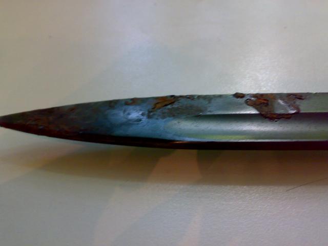

    снять рыхлую ржавчину механическим путём (дреммель), снимать аккуратно и только в местах где это необходимо. потом соляру на тряпку посудомоечную с шершавой поверхностью и стирать аккуратно, хотя лучше для начала замочить в соляре, вполне возможно что всё само отпадёт, и периодически опять таки тряпкой тереть. Пересмотрел ещё раз фото, то конец клина вообще можно только тряпкой с ВД,солярой протереть и всё, а вот ближе к гарде, там по моему более жестокая ржавчина с наростами... мне так кажется что только в этом месте воронения не буит, а остальное останется.
    болтам по моему однозначно капец, а вот радиатор совсем даж ничего, у меня похуже был, и ничё, сделалось всё. Болты я бы срезал, снял радиатор. Разработать кнопку можно мне кажется тольк опутём нагревания и опускания в воду. Ещё и ржавчина частично отпадёт. То что останется, чистить бы я стал каршёткой на дреммеле (аккуратненько шоб клин не поцарапать). Потом раковины холодной сваркой (воронение не ляжет) или запаять (тогда и поворонить можно). Что полсе пайки, что после холодной варки однозначно шкурить, и потом в зависимости от выбранного способа воронить или красить.

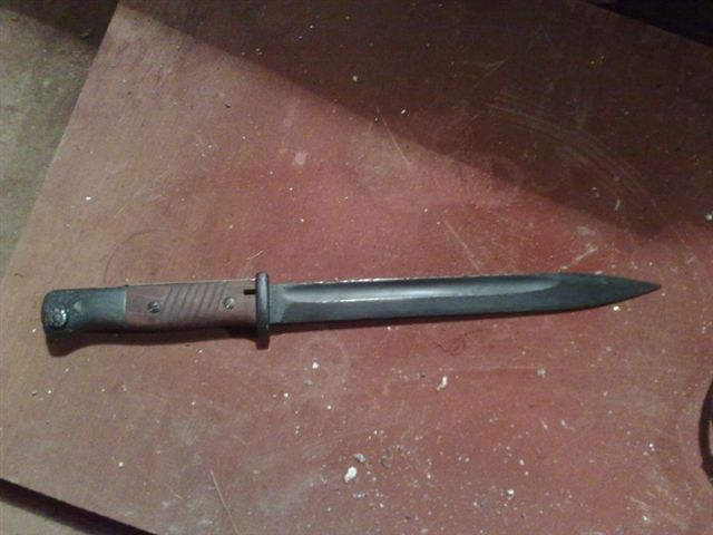

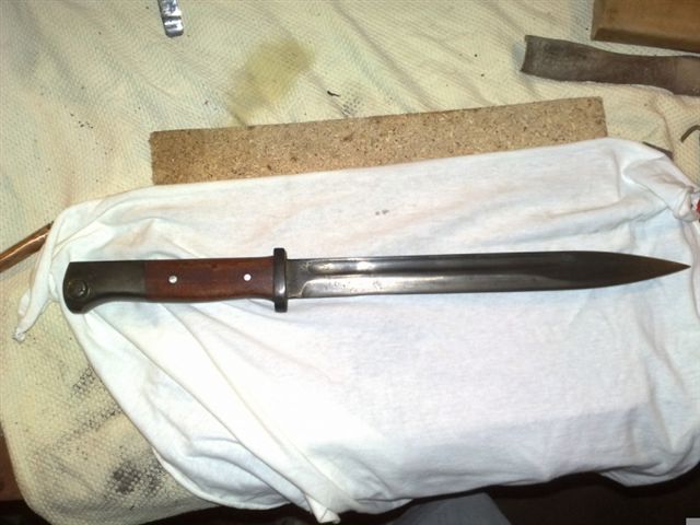

    вот мой :
    Этот холодной сваркой шпатлевался и красился матовой чёрной краской, вариант на стену.
    до и после.

  5. Yeye
    Yeye Stabsfeldwebel
    54
    118
    1,791
    Location:
    Fina Ukraina

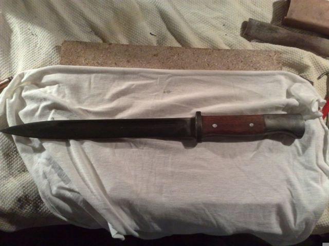

    а вот этот вот (первый мой опыт с ШН), некоторые раковины были запаяны... Состояния "до" нету, но вот дето такое как на фото было..

    Не в коем случае не срезать болты. Хорошенько замочить в WD-40 , потом шляпку болта -в тиски ,а гайку акуратно пасатижами в лево в право пока не появиться люфт. Затем опять WD-40 и потихоньку откручивать. Когда всё открутиш-поправь резьбу леркой и метчиком М3,5. Кнопку тоже замочить в WD-40 , положить рукоять так , чтоб защелка была на вису и через наставку из мягкого металла (медь,дюраль и т.д.) хорошо постучать молотком по кнопке чтобы она сдвинулась с места . затем подливая WD-40 выбивать (постучав по защелке) и опять забивать пока кнопка не начнет свободно двигаться . Зажать рукоять в тиски , захватить покрепче гайку кнопки пасатижами и в лево в право с WD-40 до полного откручивания. (После нагревания пружина потеряет упругость.) WD-40 очень классная щтука для таких целей , главное сдвинуть заржавевшие детали с места и WD-40 сделает свое дело . Испытано вот на этом ножике-все отрутилось и разобралось. К стати ржавчину с клинка удалил с помощью болгарки с металической щеткой (жесткой) воронение не пострадало.

    Кнопочке не помогло недельное лежание в керосине и постукивание. Нагрел и в воду, заработала сразу. Можно ли кнопочку раскрутить как то ?

    Понимаете, она нажимается после недельного замачивания в керосине, нагрева и воды, а раскручиваться не хочет. Раскрутить её нужно было бы. Думаю замачивание не поможет, да и нагревание тоже. Или нада снова чередовать ? Как быть ?

  14. Татарин
    Татарин Schütze
    25
    Location:
    Россия
    А можно подробнее по технологии? Чем красили?
    И если не сложно, сделайте покрупнее фото
  15. наводчик Шмульке
    наводчик Шмульке Stabsgefreiter
    523
    Location:
    Занзибар
    Присоединяюсь к вопросу,тоже очень интересно !.:smile_12:
  16. Yeye
    Yeye Stabsfeldwebel
    54
    118
    1,791
    Location:
    Fina Ukraina
    Фото вечером сделаю. А по технологии... берём холодную сварку, перемешиваем, шпатлюем, потом после высыхания шлифуем наждачкой, смотрим, если нужно ещё подшпатлевать, то соответственно шпатлюем ещё и опять шлифуем... Краска черная матовая в баллонах продаётся. ньютон. Я шпатлевал только с одной стороны, так как на стену будет вешаться не видел смысла делать вторую сторону. Вернее я её шпатлевал тоже, но не "до ваще" ровной поверхности, раковины остались.
