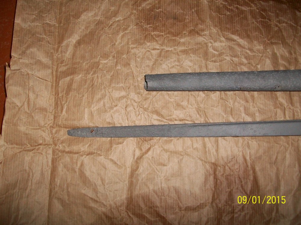

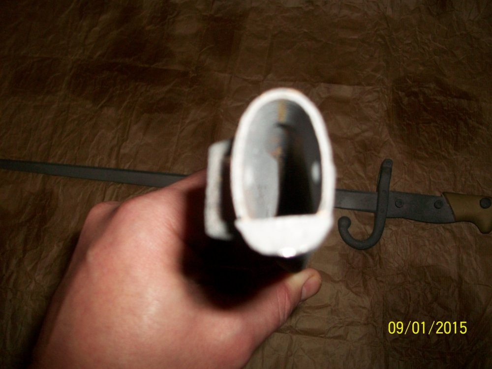

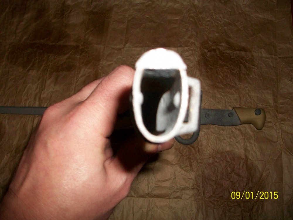

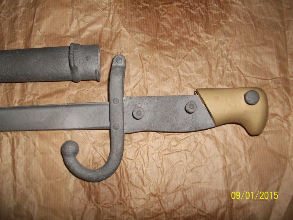

    Доброго времени суток камрады! Кто что может подсказать по реставрации штыка к винтовке ГРА? Как можно восстановить ножны, пружины в устье, и накладки на рукоять?

    Первым делом узнайте длину ножен. Потом из листового железа чеканьте недостающую часть ножен и варите. Металл на ножнах у вас хороший. По пружине, спилите заклёпки и по форме имеющейся пружины вырезайте недостающую пружину. Перед тем как срезать заклёпки, найдите им замену и сравните с оригинальными. Если надо подгоните под оригинал. А то если сначала срежите потом добавится вопрос по заклёпкам.

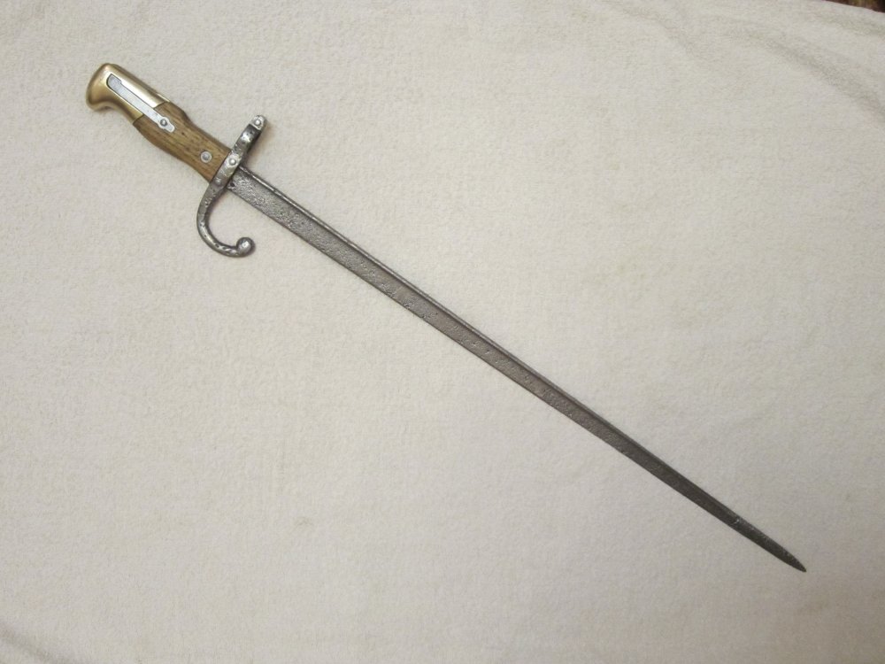

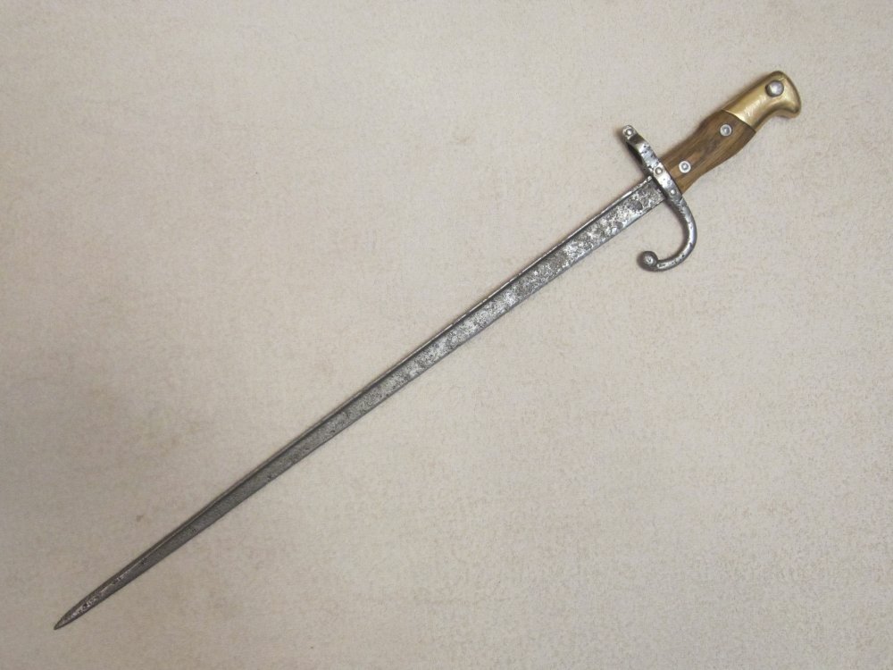

    спасибо, а по накладкам не подскажите размеры или где посмотреть чертёж?

    Накладки повторяют рукоятку. Как то делал себе из дуба. Правда сохрана у меня никакого но что нашёл, тому и рад. К сожалению накладки делал без чертежа. Всё по фото, которых в сети тьма.
