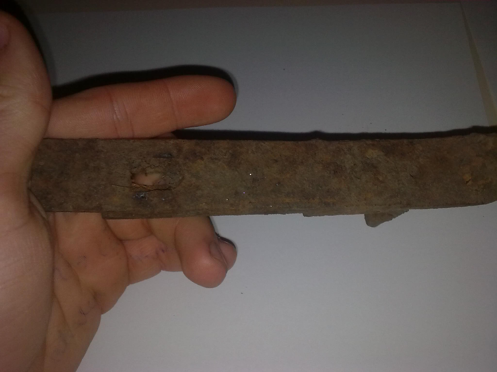

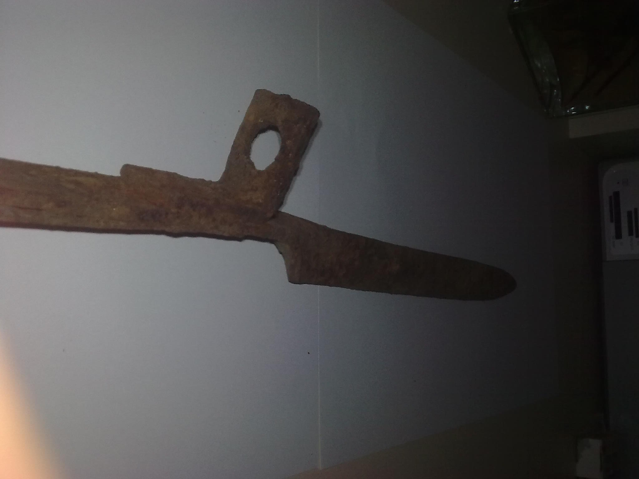

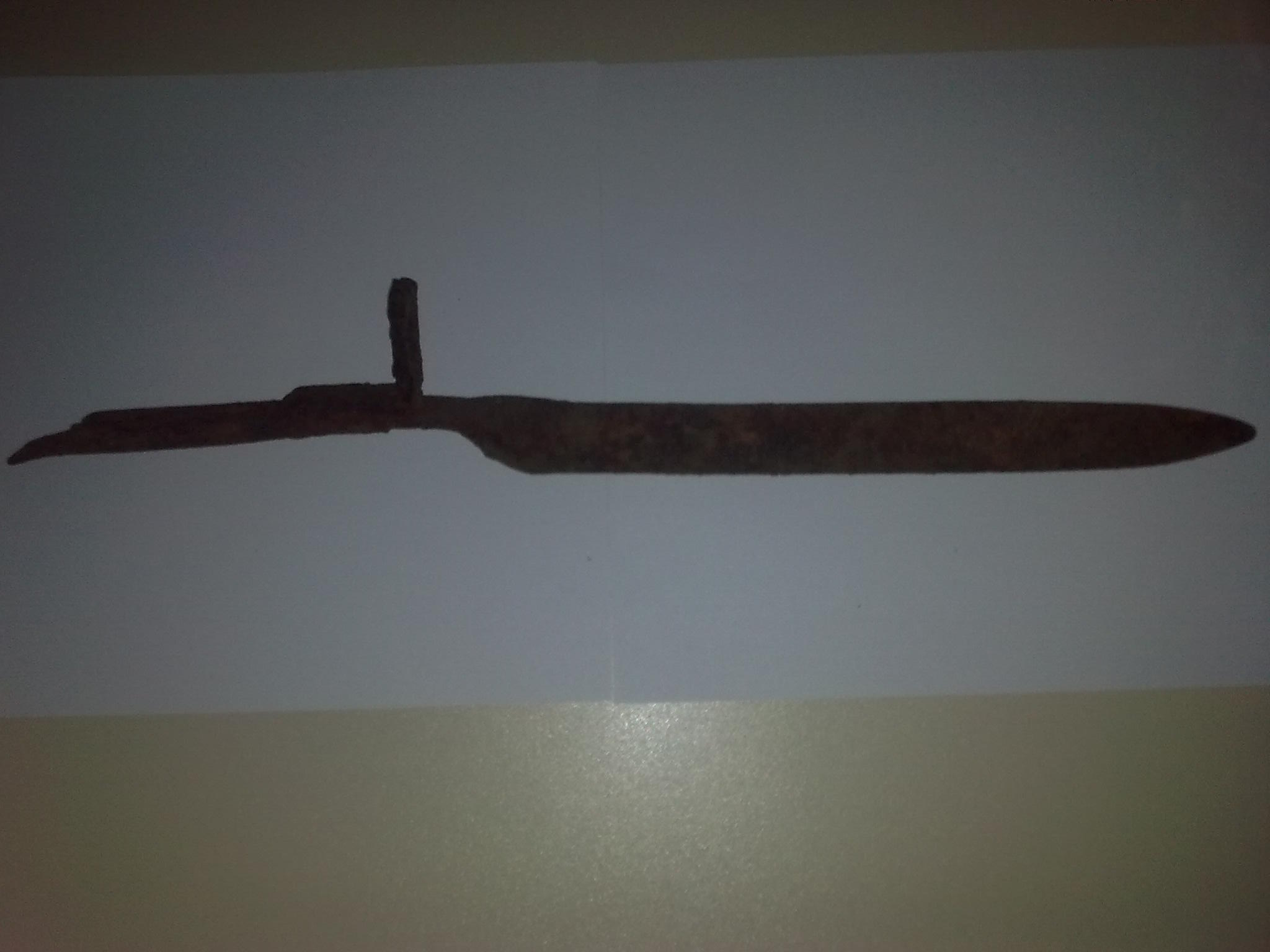

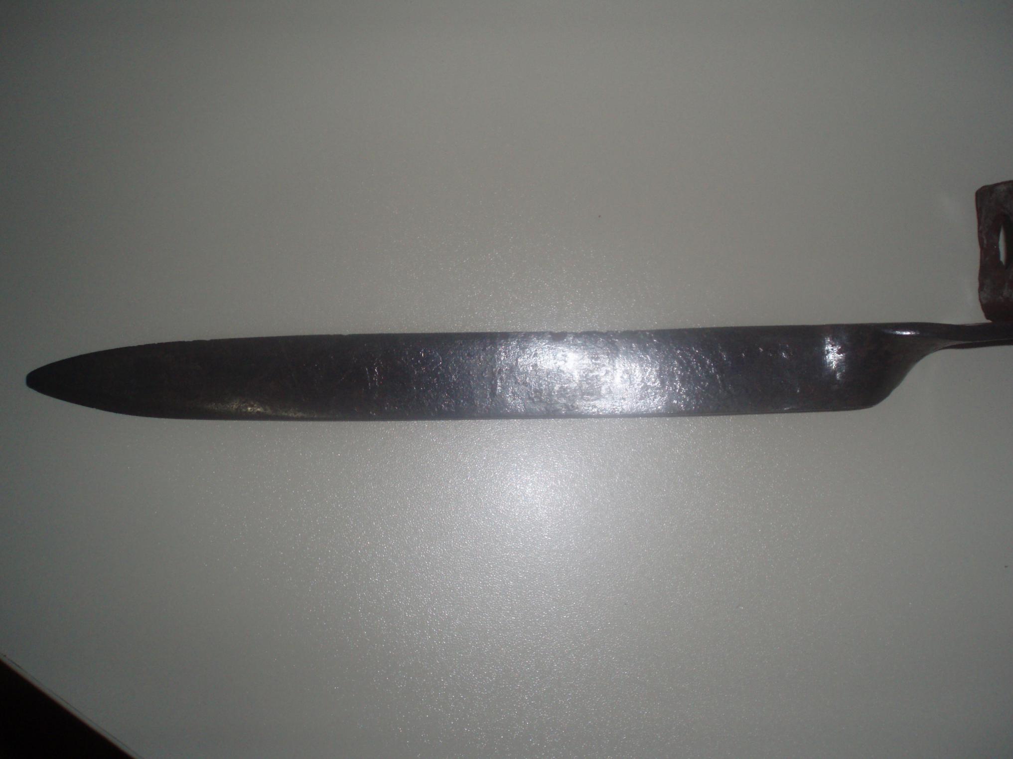

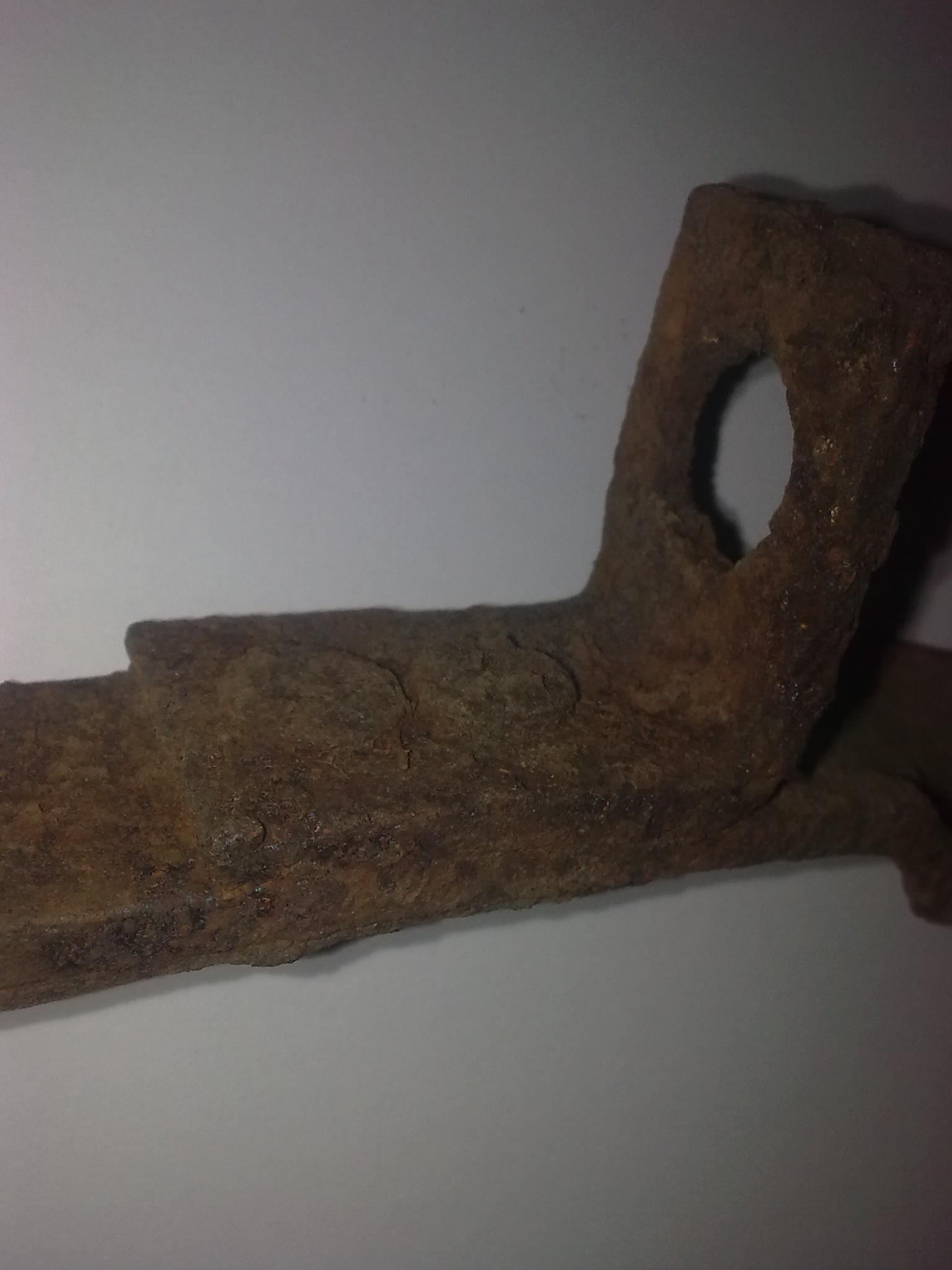

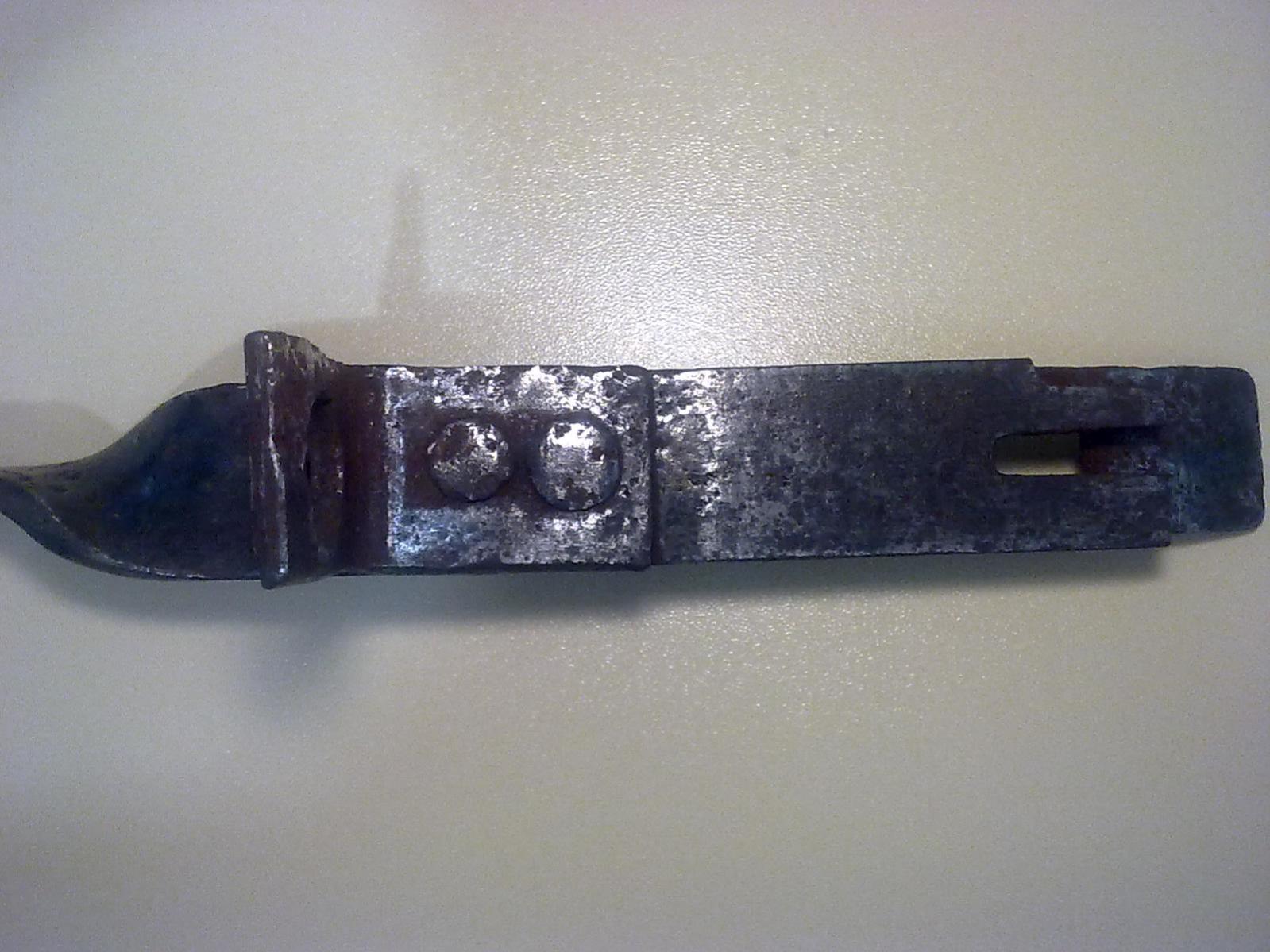

    Добрый вечер камрады, вот недавно откопал такое чудо
    Так как это мой первый штык подскажите как предать ему красивейший вид
    и на полочку.
    И чуть не забыл на нём должно быть клеймо ?

  3. shurup-ss
    shurup-ss Stabsgefreiter
    393
    Россия.Башкортостан
    начни с электролиза..а там как ржа отойдет будит видно сохранилось клеймо или нет

    Камрады а есть и другие способы поделитесь вашими методами пожалуйста !

    Не поленитесь прочитать все темы в разделе "Реставрация находок", особенно в подразделе "Важные темы" - реставрация металла. Там все найдете.

    Тю,так в щавельку или в уксус его кинуть часов на 5-6,а потом помыть.Или металлической щеткой пройтись по нему и усе.:)

    лимонка( лимонна кислота ) на добу+ щітка от і все потім в соду .... + добавляєм сухий спирт:)

    електроліз

    Камрад а сколько держать его в лимонке ???

    12 часов хватит за глаза в лимонке

    Клейма может и не быть, это ж эрзац.

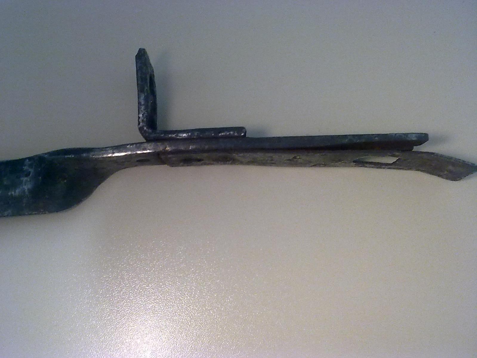

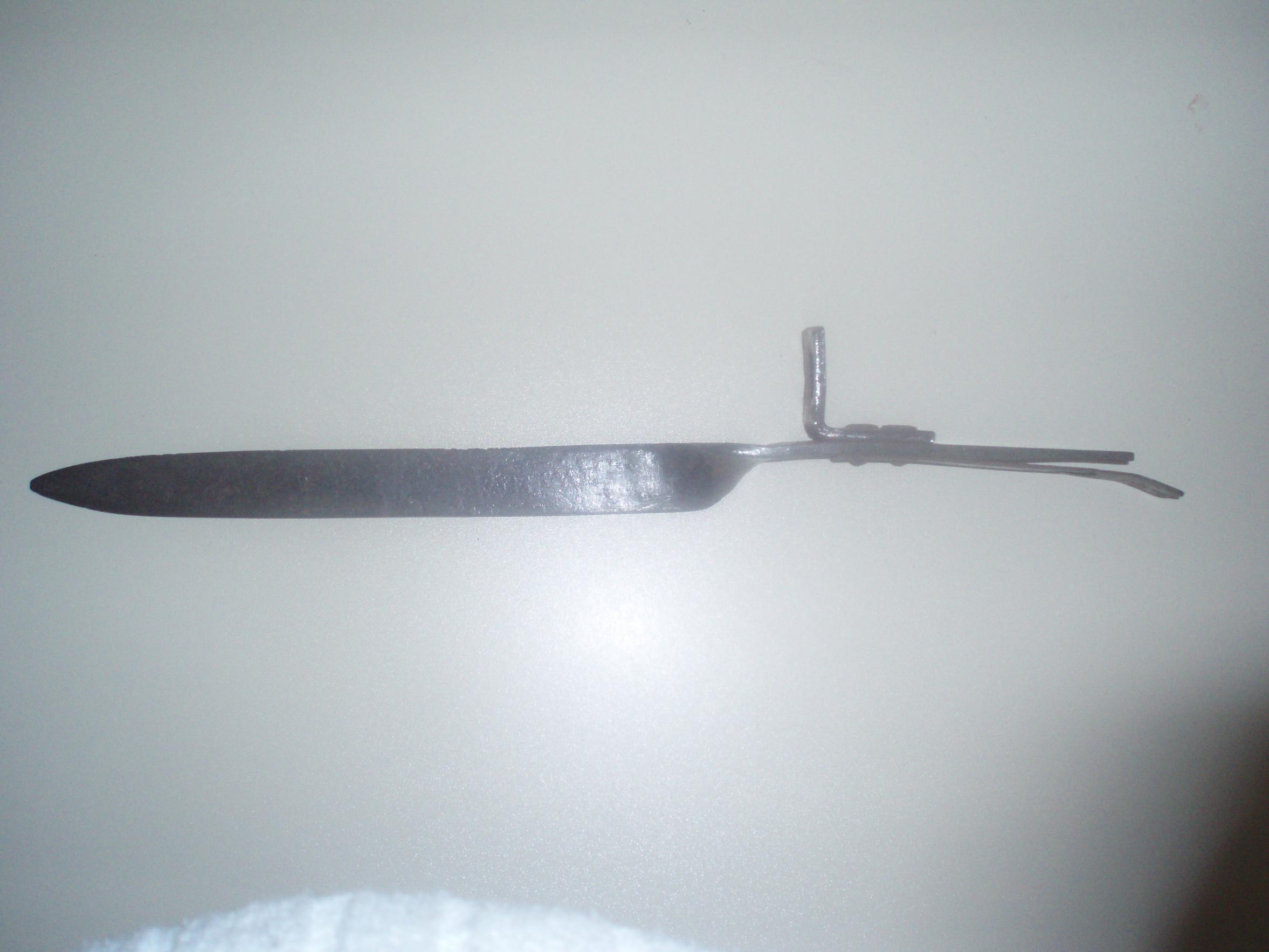

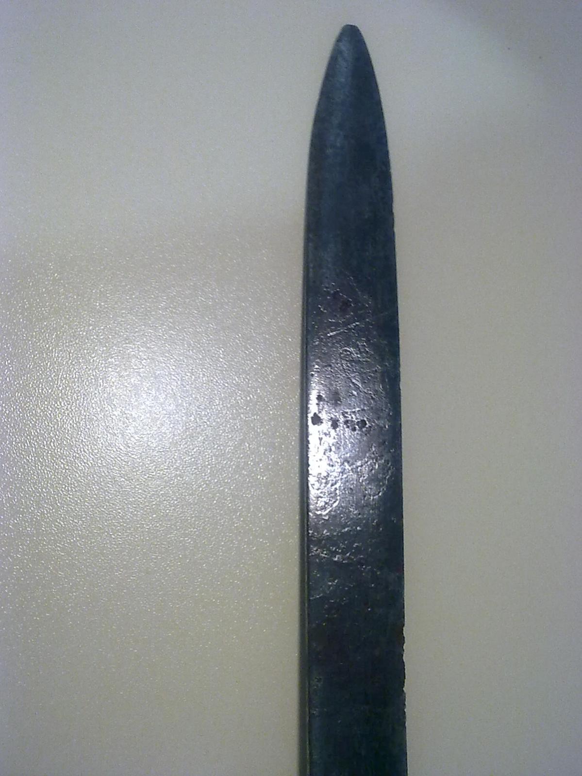

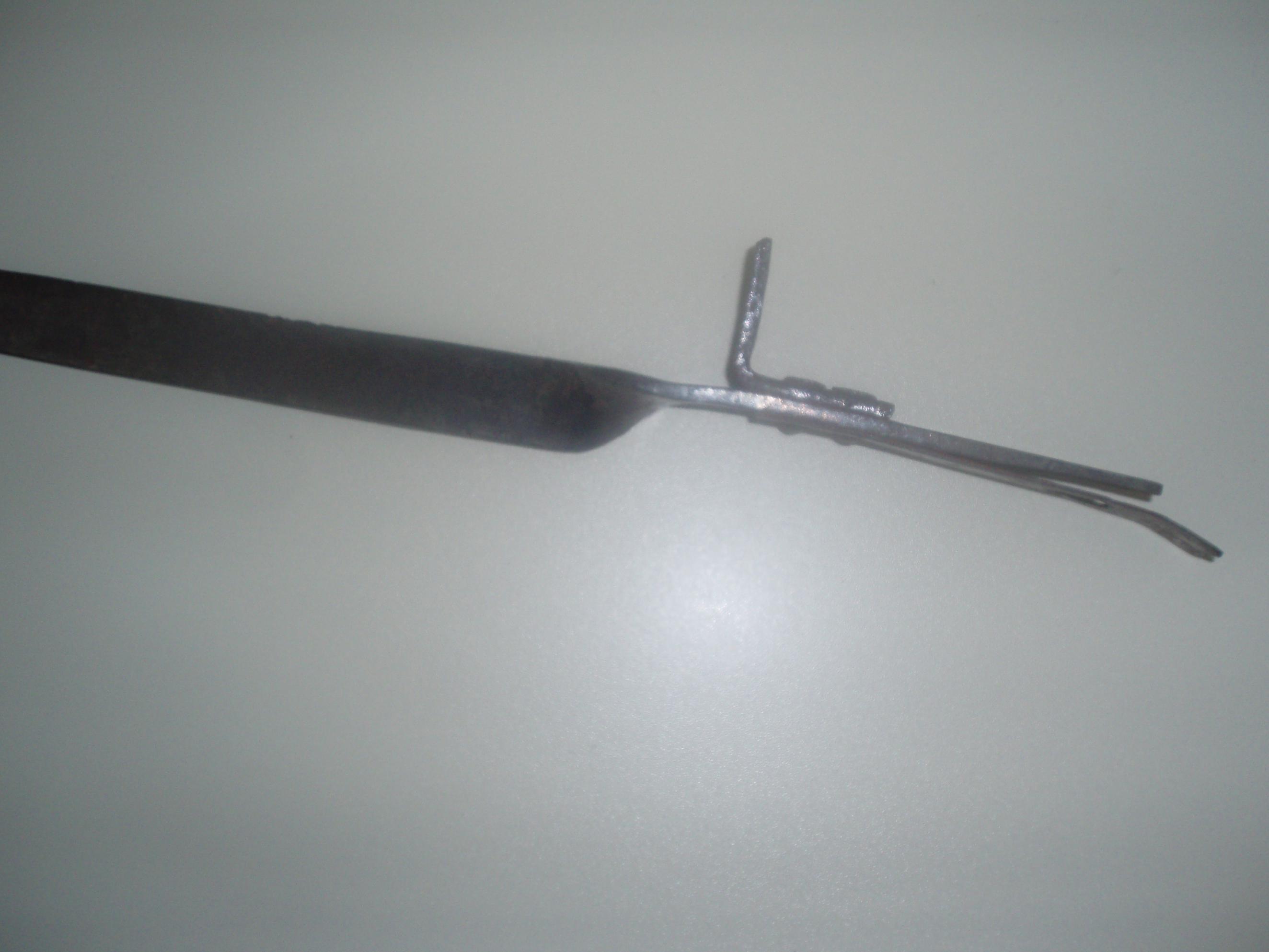

    А вот таким он стал после чистки
    2 пользователям это понравилось.
