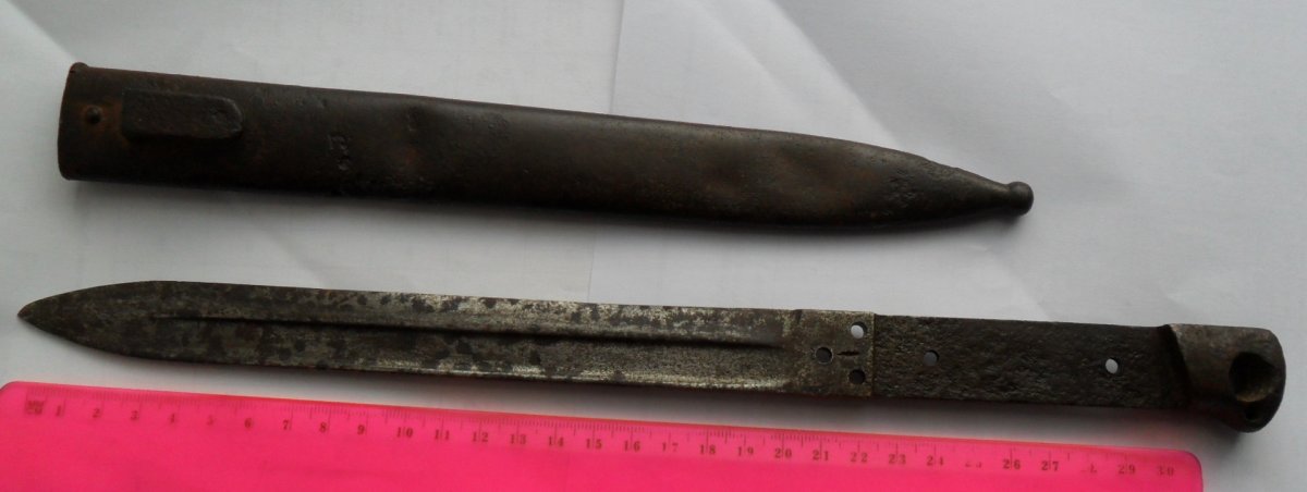

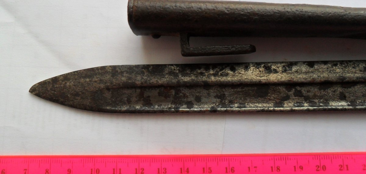

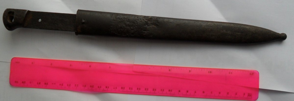

    Здравствуйте, уважаемые форумчане. Прошу оценить и определить. Всем заранее спасибо!
    1. Оригинальный немецкий окопный нож периода Первой Мировой войны. Офицерский вариант, произведенный фи...
      20000 грн.
    2. 1895 года для рядового состава к винтовке системы Маннлихера образца 1895 года Австро-Венгерский шты...
      7500 грн.
    3. Окопный нож, пмв, не копанный, боевняк чердачник, отличное состояние, все клейма и штампы, б...
      2150 грн.
    4. Залізо протравлене в кислоті та пофарбоване.
      2950 грн.
    5. Тесак австро-угорський 1854 року
      32000 грн.
  3. Мигел
    Мигел Oberleutnant
    2.360
    Был Маннлихер М95 обр.1895 года,унтер-офицерский.
    bomber 45, Koloben и Ustrilu нравится это.
  4. Mauzer 11100

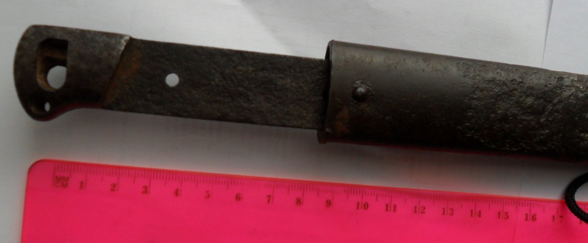

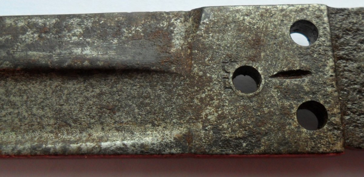

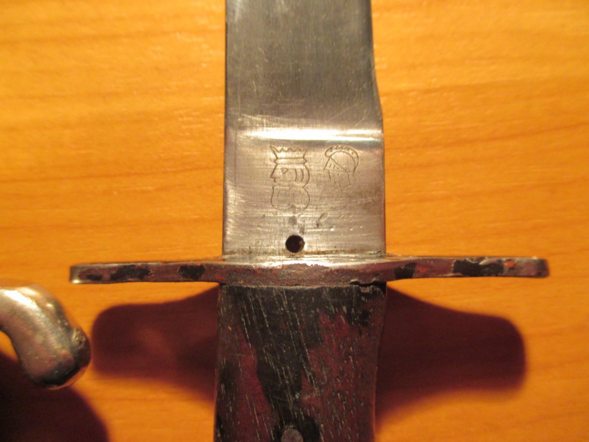

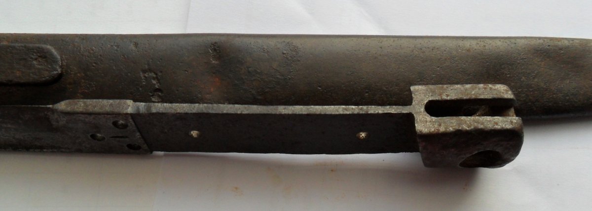

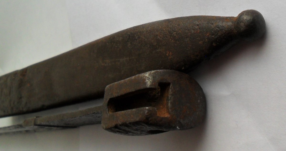

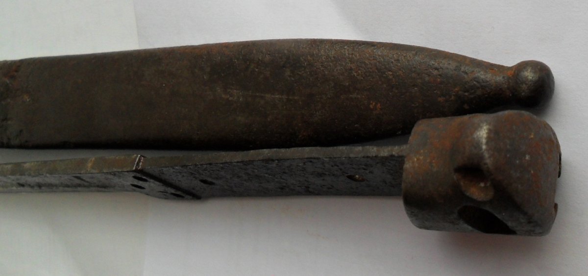

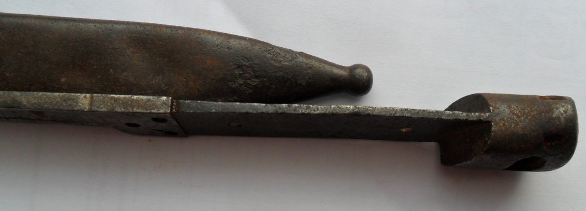

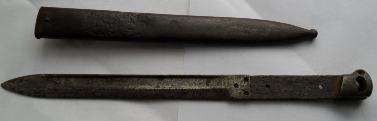

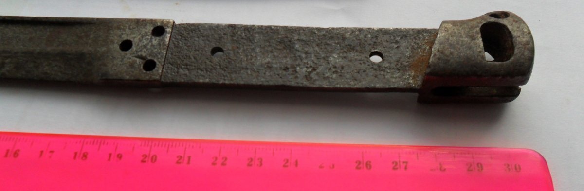

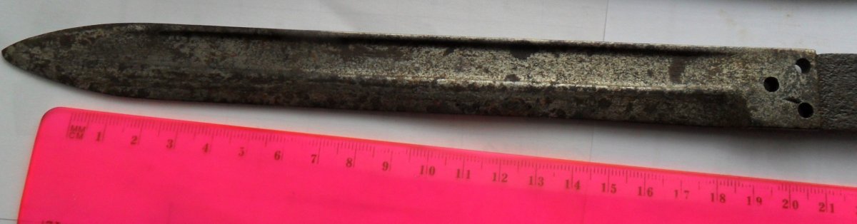

    Интересно, кому понадобилось делать на пяте клинка лишнее отверстие? Встречалось ли такое ранее?
  6. doktor1
    doktor1 Oberleutnant
    80
    167
    3.964
    :D:D Спецом такого ніхто не робив-це Манліхер-унтер-в отворі була ще скоба до якої кріпився темляк
  7. Мигел
    Мигел Oberleutnant
    2.360
    До чого скоба під темляк до отвору на пяті клинка?
    bomber 45 нравится это.
  8. doktor1
    80
    167
    3.964
    Такий отвір в принципі могли хто-будь просверліти
  9. Мигел
    Мигел Oberleutnant
    2.360
    Так про ньго і буго запитання від bomber 45 а не про отвір для скоби в голові.
  10. Pum_purum
    Pum_purum Leutnant
    11
    19
    1.740
    Україна.Горби!!!
    Прямо на клейме.Может его и уничтожали чтоб глаз не мылило.
  11. Мигел
    Мигел Oberleutnant
    2.360
    Тогда проще клеймо забить (как и делали в некоторых странах) а не клин ослаблять.
  12. Pum_purum
    Pum_purum Leutnant
    11
    19
    1.740
    Україна.Горби!!!
    Да просто гарда высверлена и раз под рукой дрель то почему сразу и клеймно не просверлить и так на свинокол шло.
  13. lgg1969
    lgg1969 Oberleutnant
    2.204
    Тихий Омут
    Коммунисты в ГДР однажды приказали всем музеям просверлить такие отверстия чтоб " исключить возможность применения как оружие ". Послушались не все но множество предметов таким образом испорчено , некоторые даже острия штыков тупили . Странно что бомбер об этом спрашивает , ножи пострадали чаще всех остальных предметов и у него в коллекции должны быть такие экземпляры .
    БАКЕНН нравится это.
  14. bomber 45
    bomber 45 Leutnant
    2.004
    Не стоит всё мешать в одну кучу.
    С отверстиями на БН другие резоны и коммунисты ГДР там ни при чём. :DТакое встречается на ножах ВМB, изготовленных с применением заготовок-полос с ПМB для того, чтобы с помощью заклёпки через пяту клинка закрепить крестовину.
    Также, такое встречается у ножей Галенн-Каллела М1919 для тех же целей.
    Paul_Gudvin, Pum_purum и Мигел нравится это.
