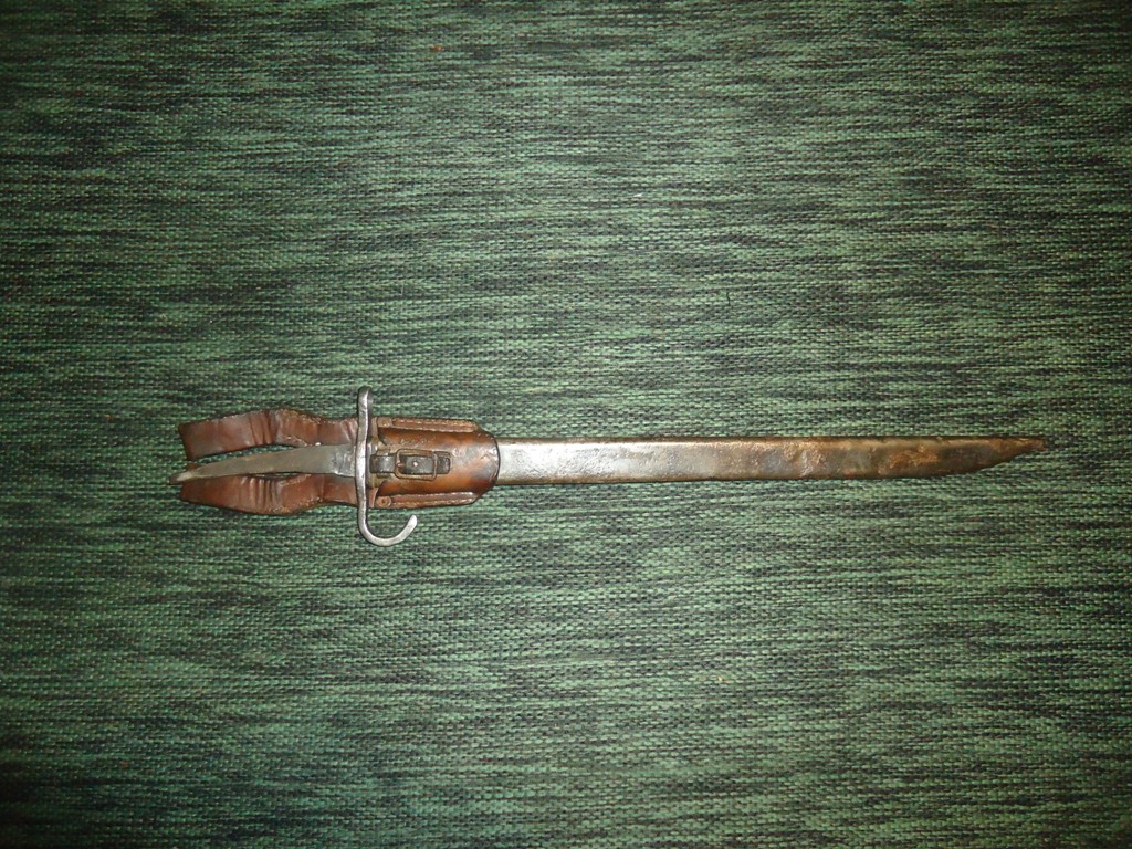

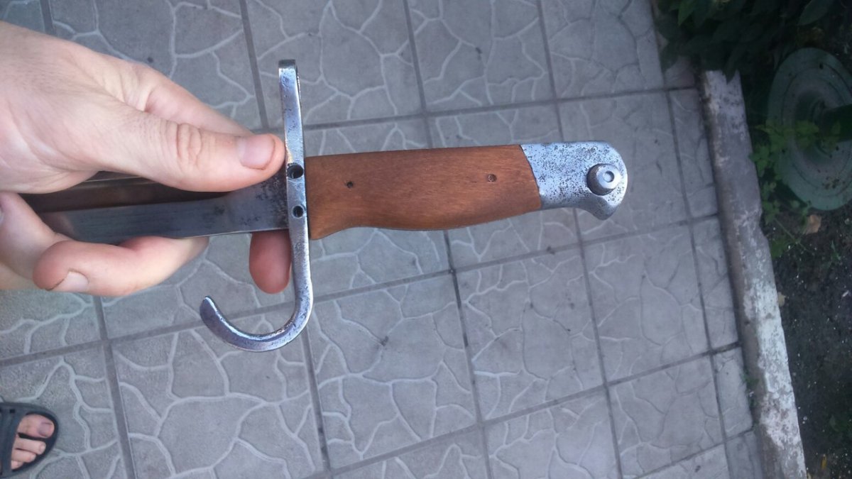

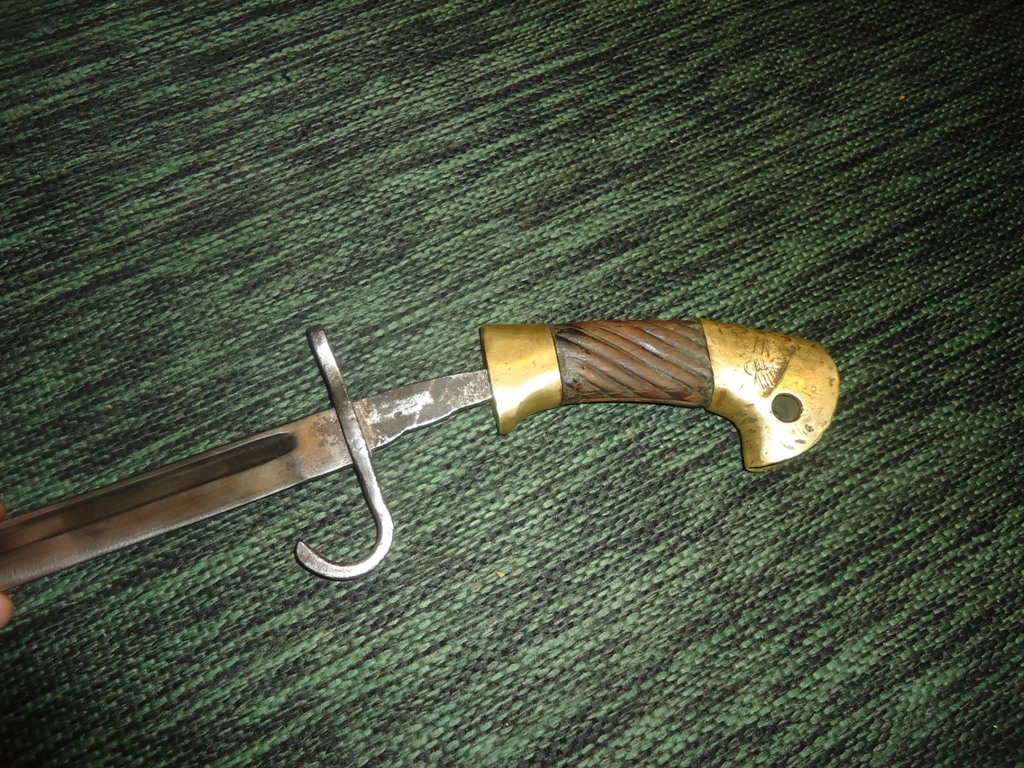

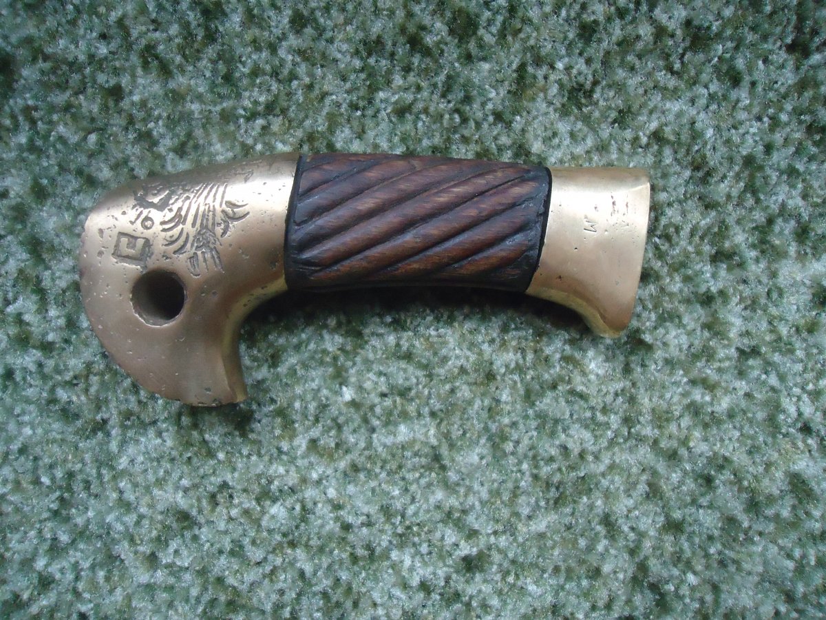

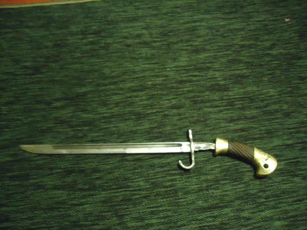

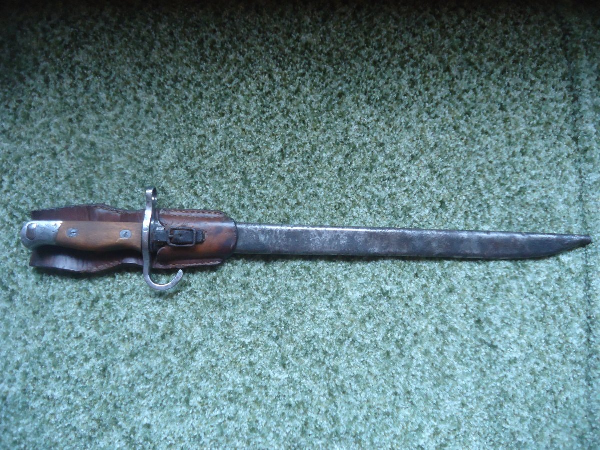

    Добрый день господа! попал мне в руки такой вот шашкоштык:D, была у меня рукоять с штыка, когда то свинокол был у родственика. Буду делать штык, посмотрим что получится.

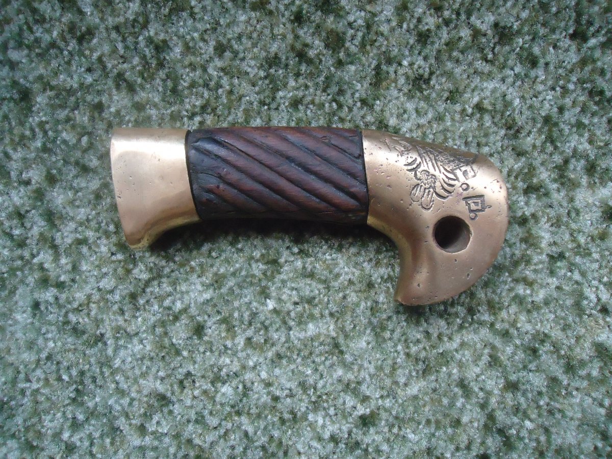

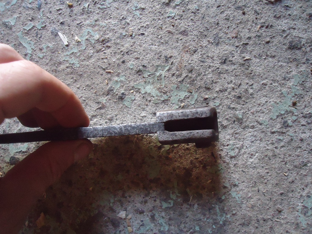

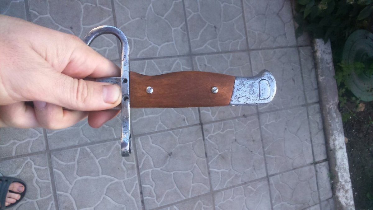

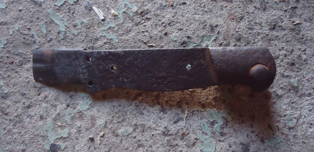

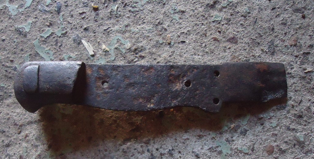

    Вот рукоять которую нужно отпесочить, отполировать а потом уже приварить

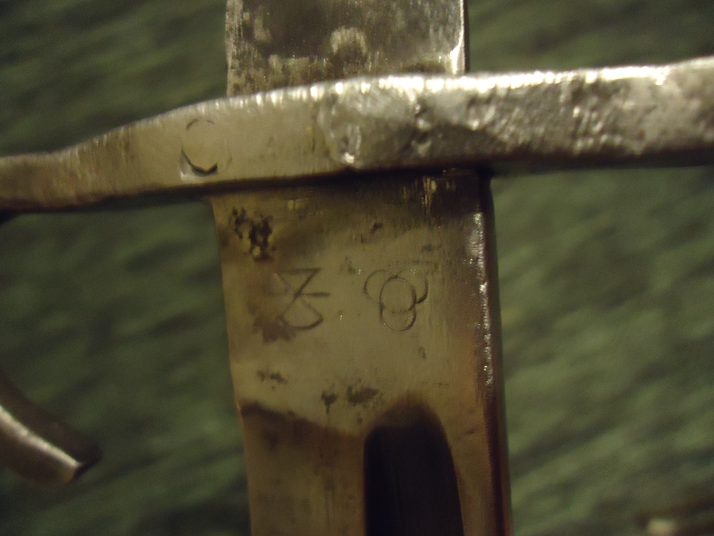

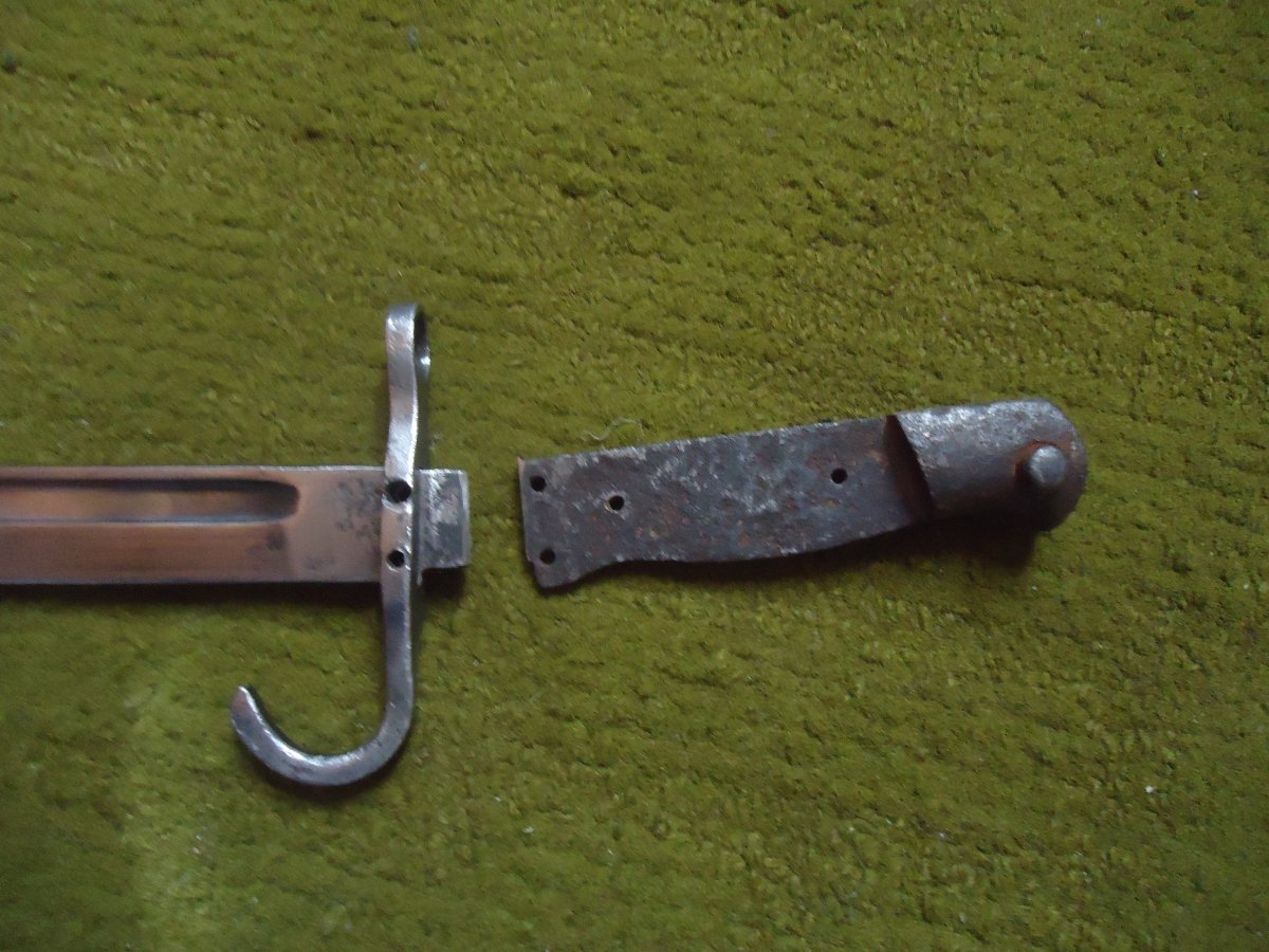

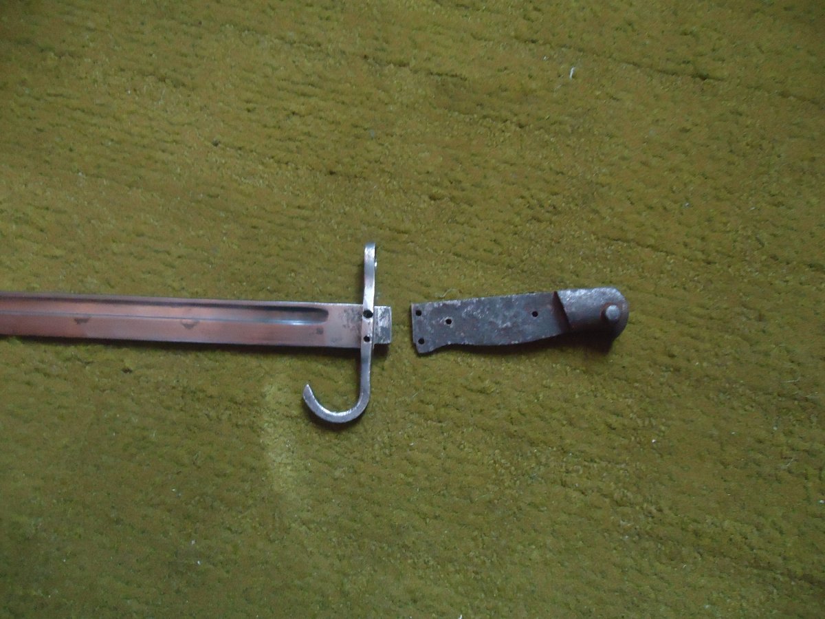

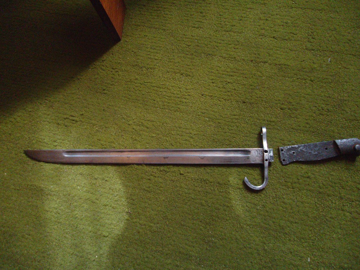

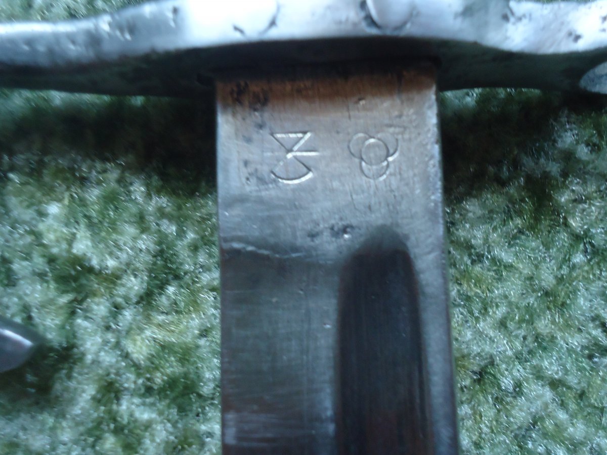

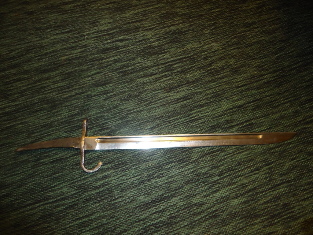

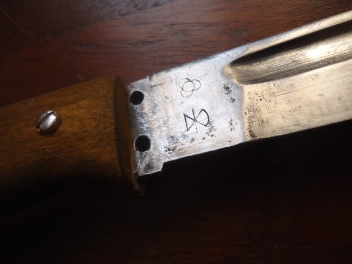

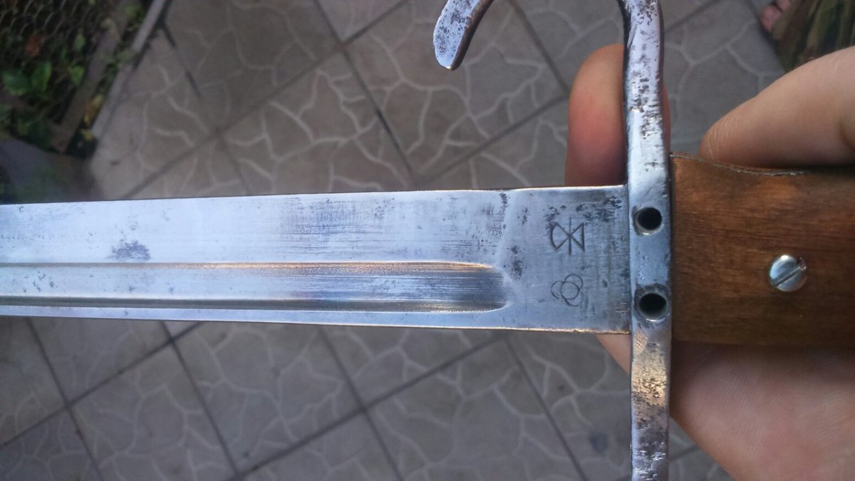

    Понемногу готовлю лезо и рукоять к "случке", думаю как правильно сделать линию соединения, штыки разных производителей, гарда на рукоять не лезет
    Paul_Gudvin, dron7, StudenT() and 4 others like this.
  4. Killer
    Killer Stabsfeldwebel
    21
    39
    Думаю там не в разнице производителей проблема а в "тюнинХе" прошлого владельца.
  5. Jawist
    Jawist General-major
    18
    27
    7,944
    Location:
    Слобода
    ну размер внутреннего паза прошлый владелец нарушить не мог. у моей ручке и у штыка отв. для крепления гарды по разному размещены, межосевое разное. ну и гарда сама не налазит на рукоять. ну по месту подгоню уже.

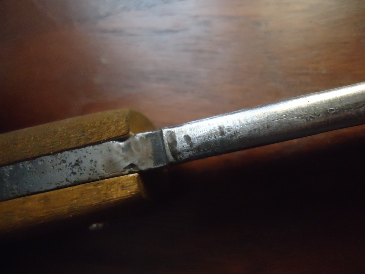

    Стыковка прошла успешно. осталось сделать винты с шайбами и гарду подлатать. еще хочу накладки в масле проварить

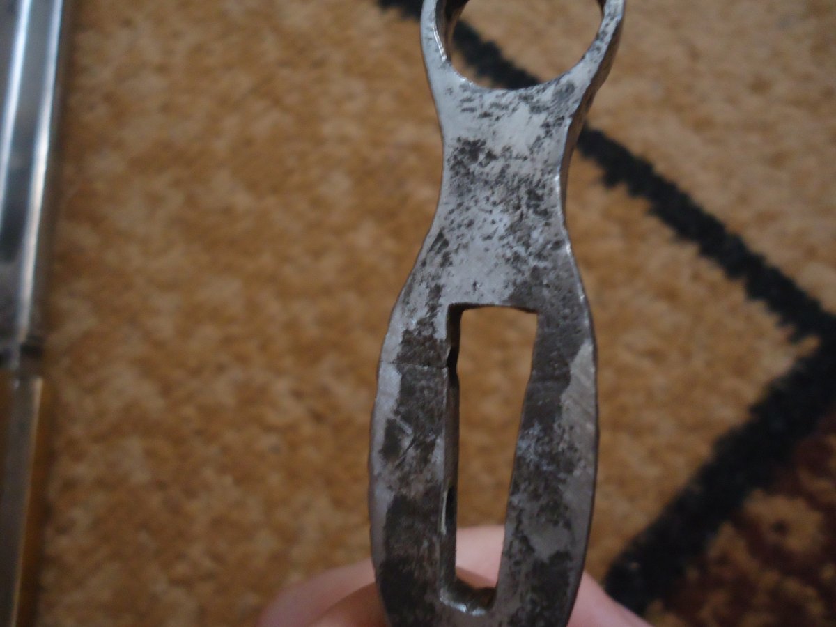

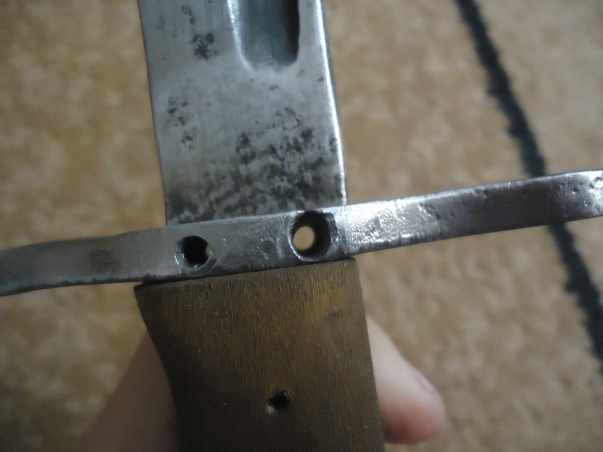

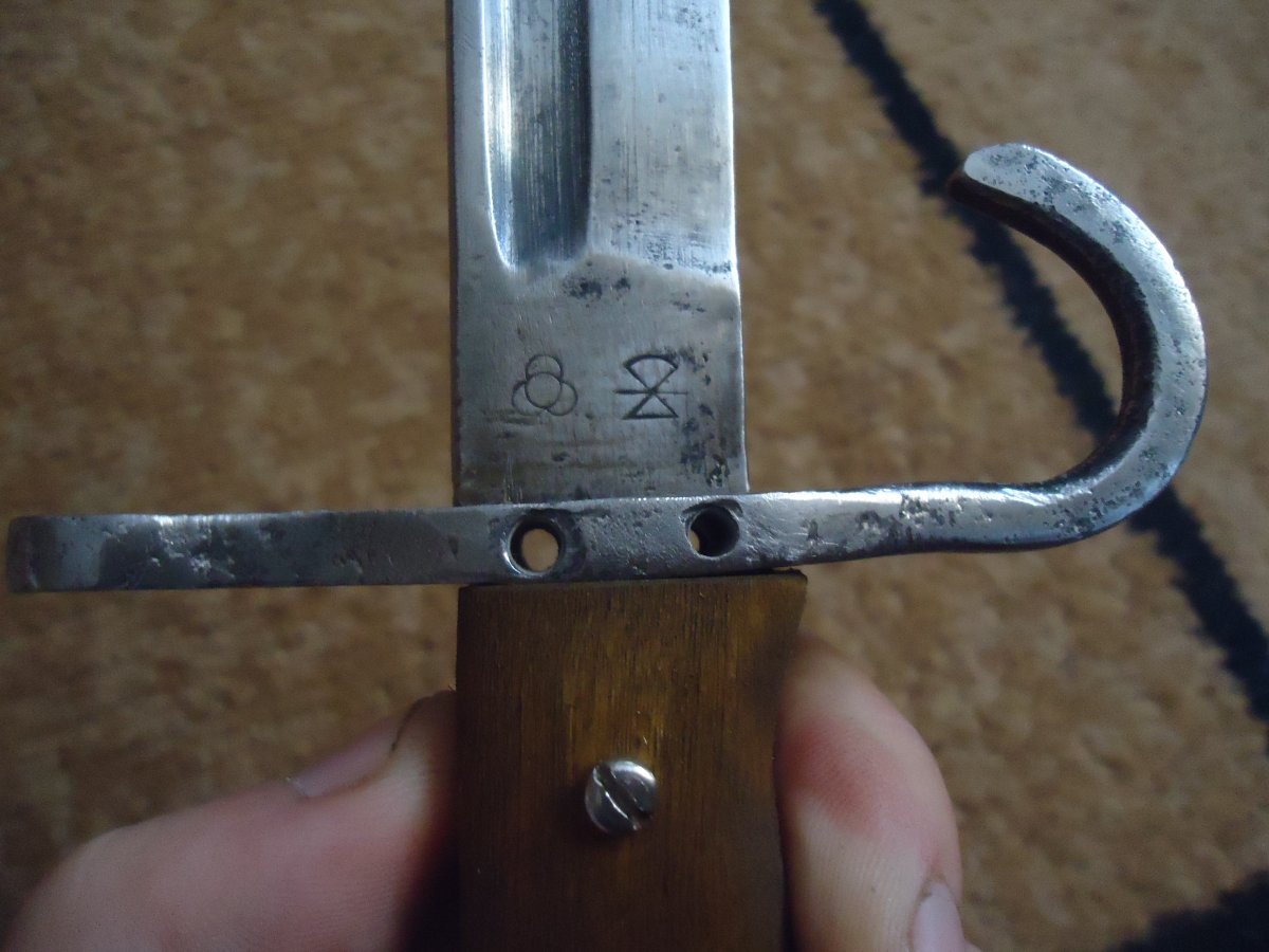

    Что посоветуете можно сделать гарде, прошлым хозяином было розбито одно отв., на гарде даже трещина есть в том месте. думаю вставить гвоздь, заварить, заварить трещину. потом сделать отв. нужного диаметра. гвоздь от сварки не должен закалится, просверлится думаю отлично.
    может кто посоветует лучшую идею, рад любому мнению:beer:

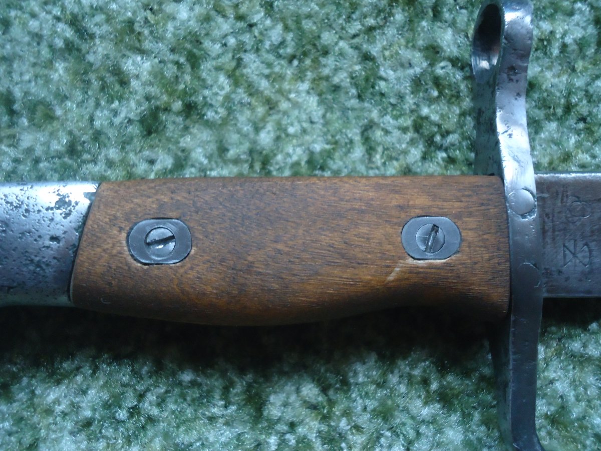

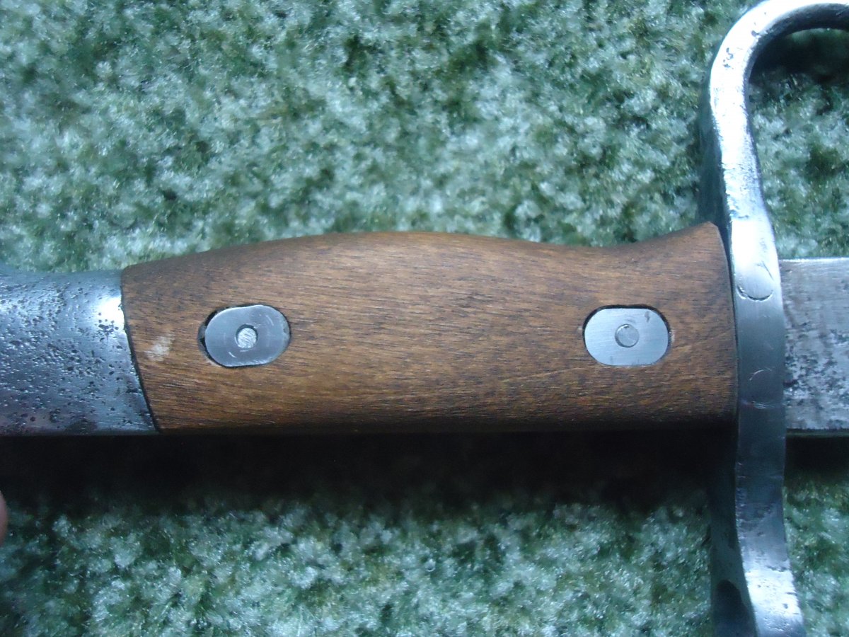

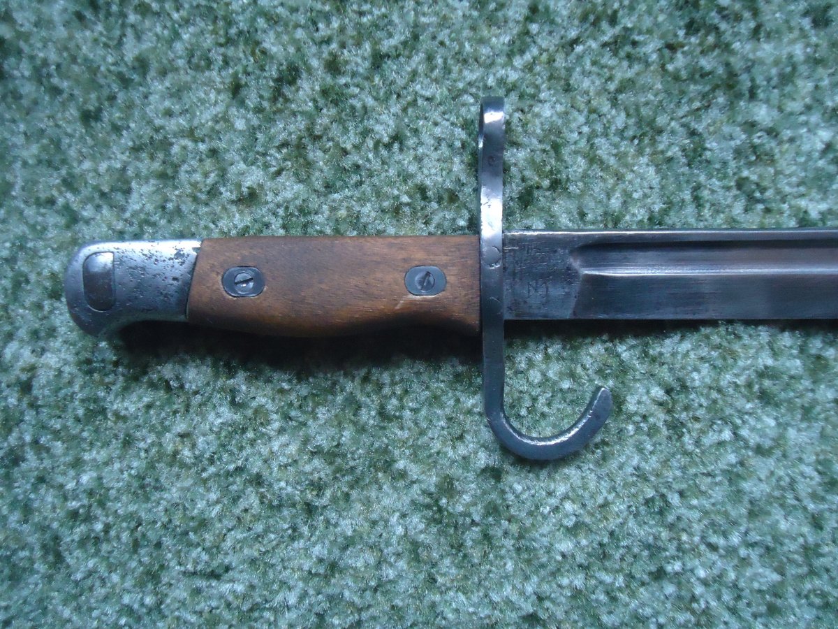

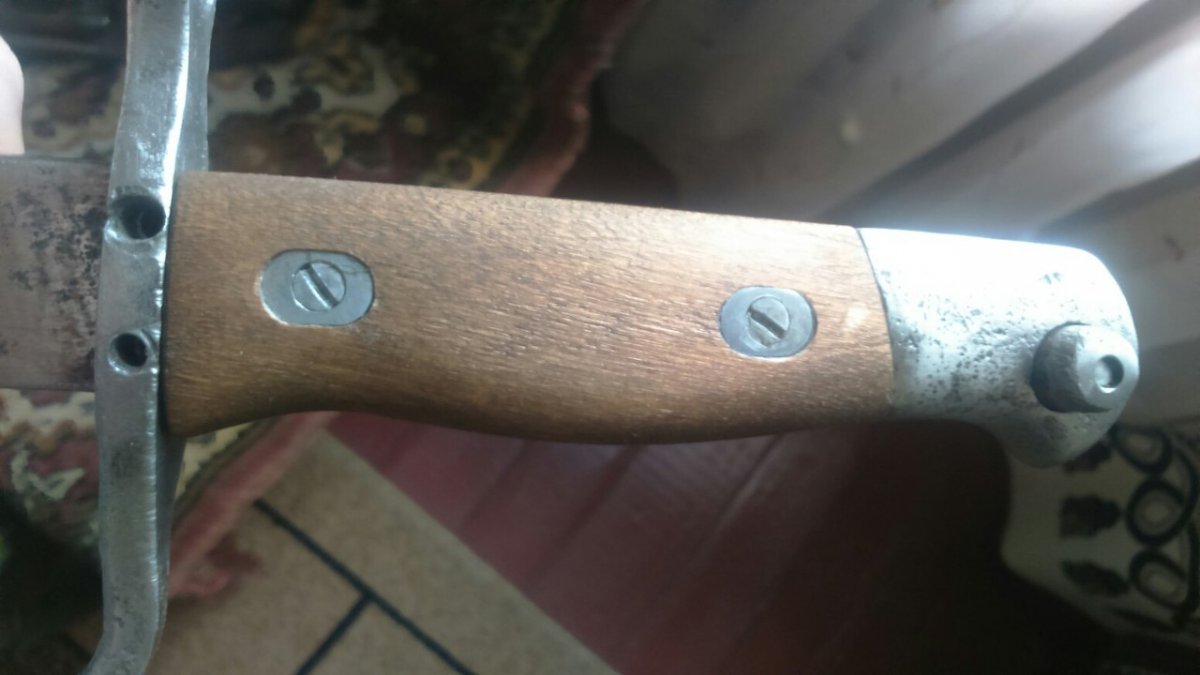

    Приветствую! вот сделал винты на рукоять, размеры сняты с оригинальных винтов, выполнены максимально похожи на оригинальные. вот думаю стоит ли воронить их. все белое, а они будут вороненные как то не смотрится
  10. dexter82
    dexter82 Stabsfeldwebel
    1,205
    Location:
    Винты сделаны не плохо,сами делали?Я бы заворинил весь метал!
  11. Jawist
    18
    27
    7,944
    Location:
    Слобода
    на чпу станке сделал.
    StudenT() and dexter82 like this.
  12. dexter82
    1,205
    Location:
    Какая цена,если не сикрет!С.ув
  13. Jawist
    18
    27
    7,944
    Location:
    Слобода
    не секрет, себе я сделал бесплатно, но поморочился долго над ними, повторять как то не охота.
    dexter82 and StudenT() like this.
  14. dexter82
    1,205
    Location:
    Верю,я делал такие в ручную(можите представить)
    StudenT() likes this.
  15. Jawist
    18
    27
    7,944
    Location:
    Слобода
    так как много комрадов задают вопросов в лс. по винтам то вот чертежи, чертежи гайки и шайбы на токарку, 3.5мм размер шлифовал в 3.2 мм, ну и на винте я паз делал под отвертку, резал кругом на гравере, по итогу винт укоротил уже на рукоятке примерно на 1.5 мм

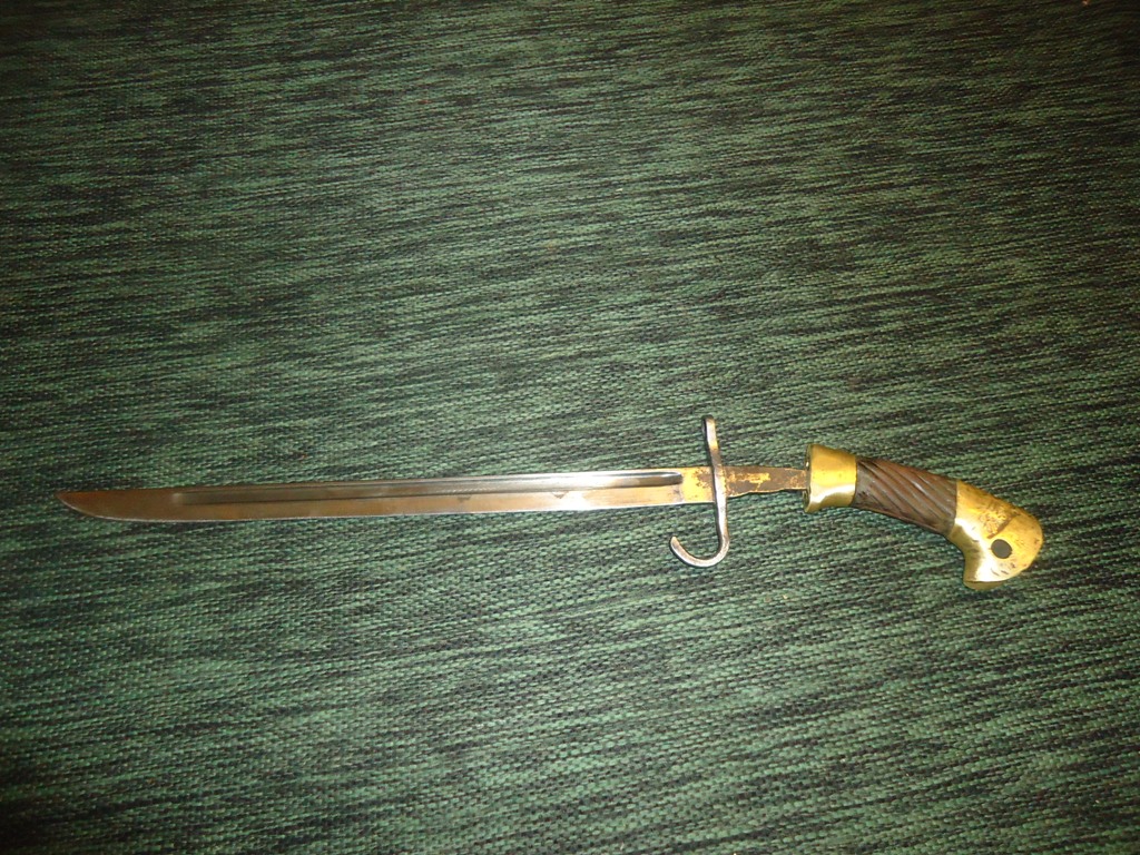

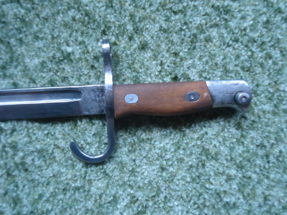

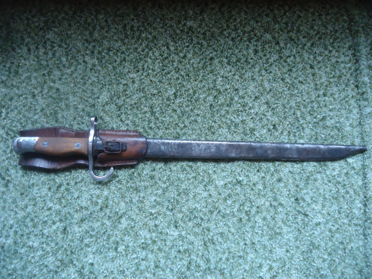

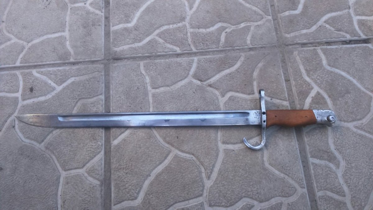

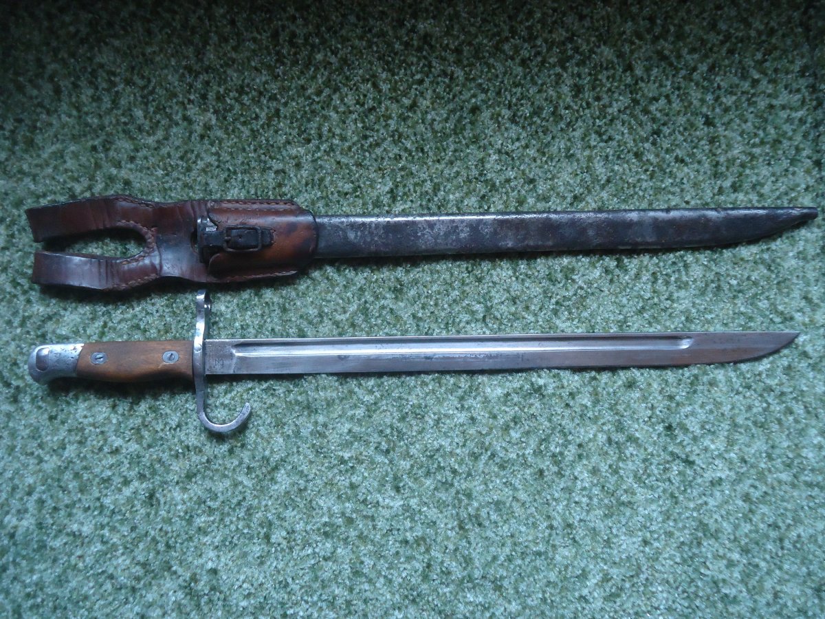

    Вот собрал наконец то до кучи штык, больше ему пока что не думаю ничего делать.

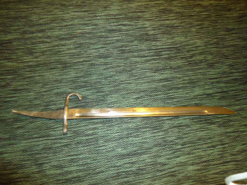

    ну и вторая часть, когда то шашкоштыка:D
