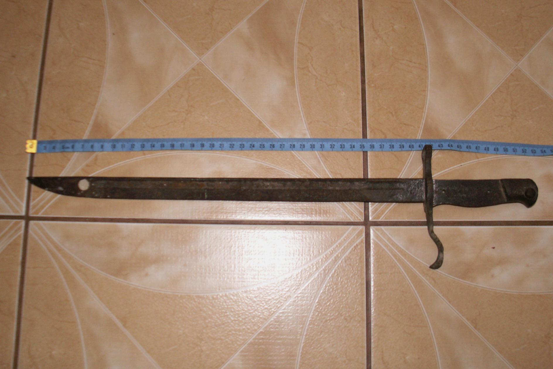

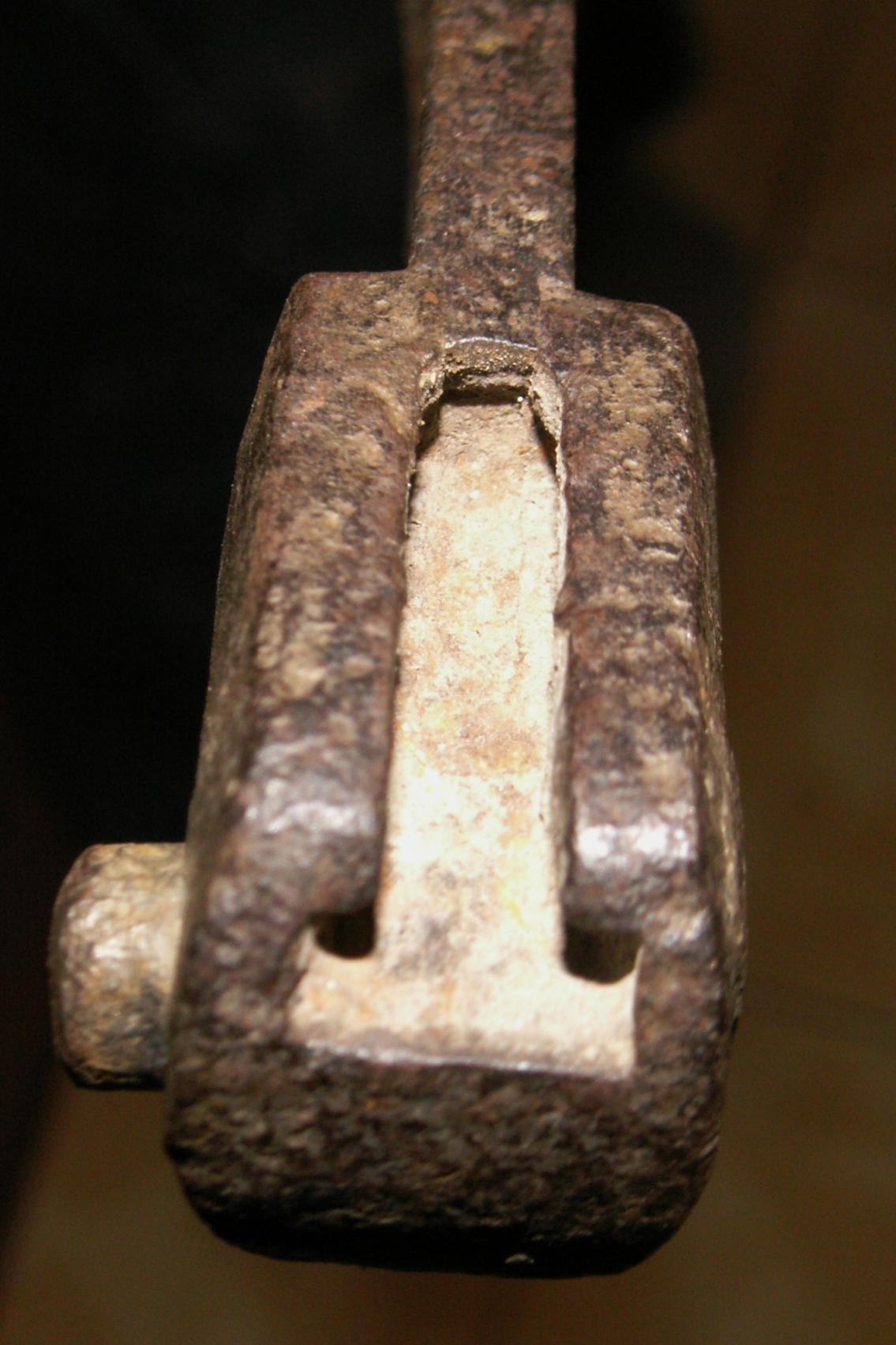

    Всем доброго времени суток! Вот на днях нашелся штык-нож Арисака, решил его немного преобразить. Возник такой вопрос, как оживить кнопку, защелку крепления на рукояти? Очень крепко приржавела...

  12. DeeSee
    DeeSee Stabsgefreiter
    230
    Западная Украина
    По рекомендации камрада Volynyaka, сделал так:
    "Пятку(только),чтоб окунулась кнопка опустить на пару минут в електролит для акумов,вытянуть,в соду,обстучать латунным молотком,так несколько раз.Готово.И раскрутится легко.."
    Все получилось, кнопка, пружина все работает.
    Теперь стал такой вопрос? Хочу полностью очистить от ржавчины, стоит кислотить штык в уксусной кислоте? Или есть какой нибудь другой способ? Механическая очистка не дает хорошего результата, так как из мелких каверн поднят ржавчину не возможно. Буду очень благодарен за ваши рекомендации и советы. С ув.

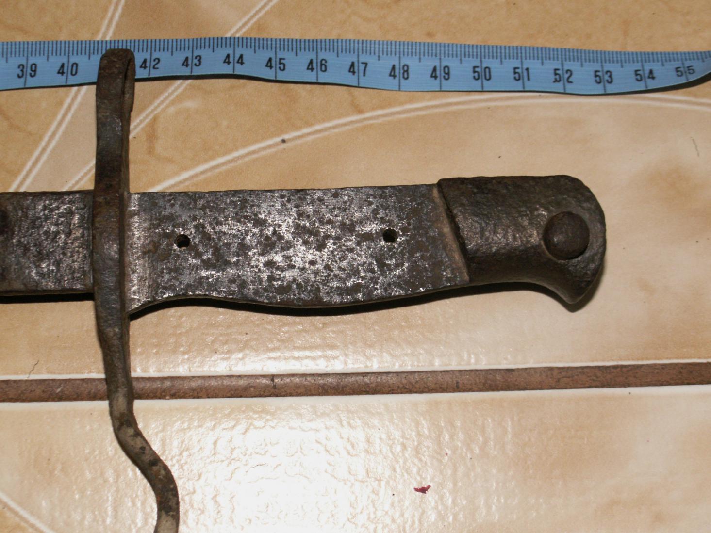

  13. Madundead
    Madundead Obergefreiter
    156
    Донецк
    Отставить кислоты! угробите предмет! электролиз тоже в топку! Следы ржавых карост не наблюдаю Раковин крупных тоже нету.. по сему смею дать совет чистить наждаком средней зернистости и закрепить результат нуловкой! удачи!
  14. Volynyaka
    Volynyaka Oberstleutnant
    508
    895
    6.649
    UA
    Не согласен..Как раз потому,что нету каверн больших,можно и электролиз(это экспресс метод,так сказать)Если не к спеху то масло,керосин и т.д.а механически наждаком как раз и будет "зализаный" предмет..ИМХО

  16. DeeSee
    230
    Западная Украина
    Ситуация в следующем: наждаком я уже прошелся практически до метала, стали заметны следы воронения и небольшие каверны с ржавчиной.
    Я хочу штык воронить, поэтому не знаю как лучше поступить? Керосин вряд ли даст хороший результат, а электролиз пока не доступен.
