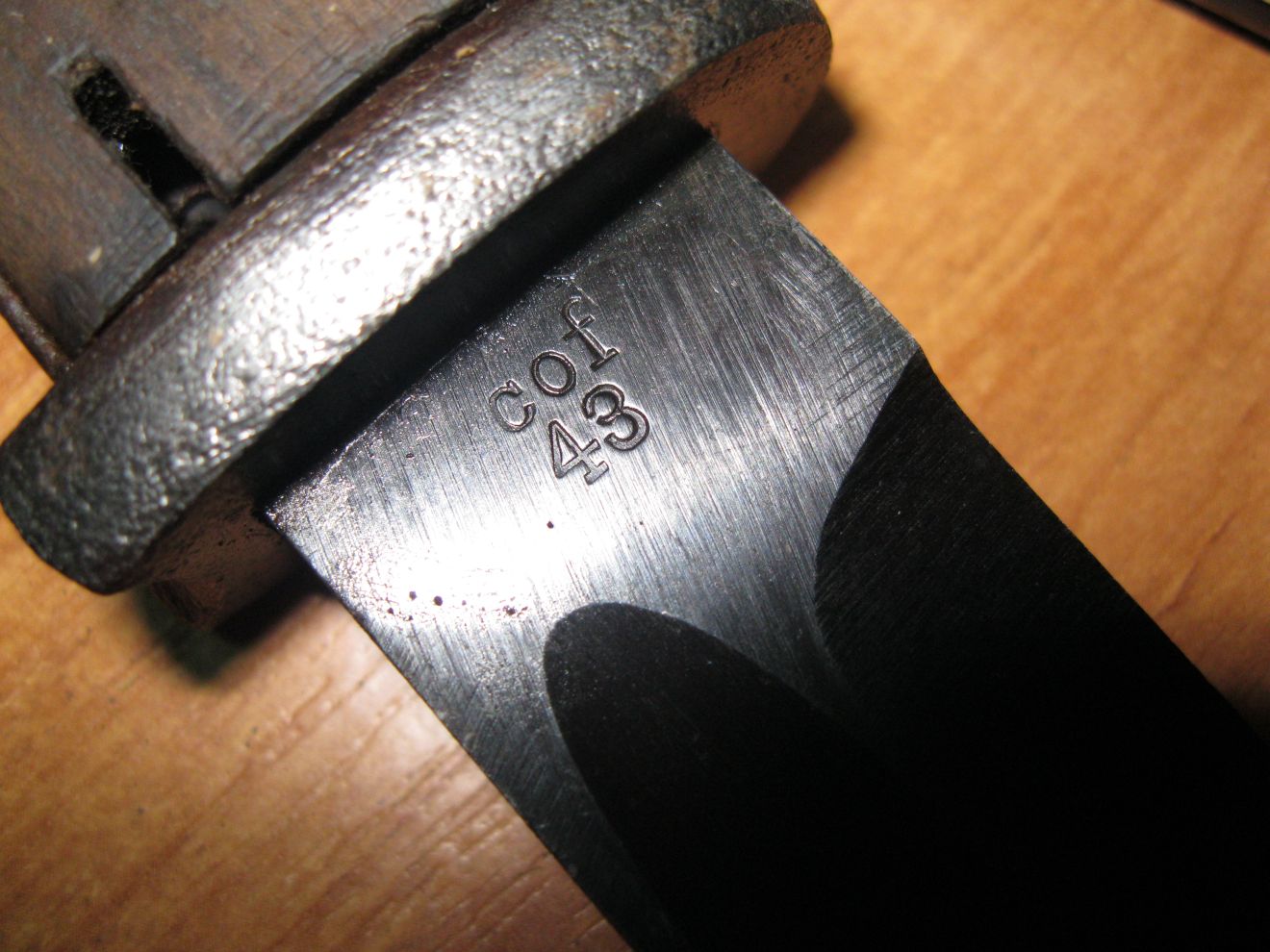

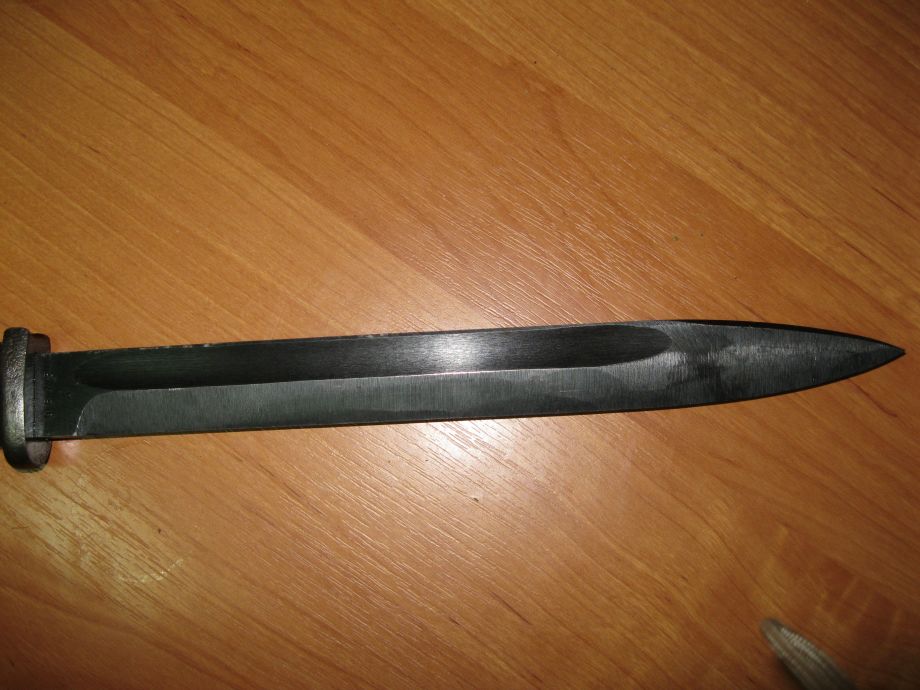

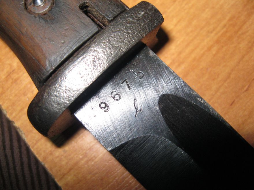

    найден в ножнах!!но присмотрелся на лезьвие ... так какбы в дом условиях зделано! воронение родное видно следы от ножен.. почему такое похабное лезвие ??? и по цене если можна.. ножны случайно потерялись.... обстановка потери без коментариев! Всем Спасибо С УВ рома:beer:
    заточки нет!

    лезвие не похабное. зачем эстетика? пузо колоть можно и таким, клинок не вышлифовывался до блеска производителем, такой вот он и должен быть.
    по стоимости 50-70 $.

    Моё мнение, баксов 80-90, в Украине. В РФ 100-120.

    Померяйте длину клинка. Может дую на воду, но видится переточка и неумелая шлифовка.

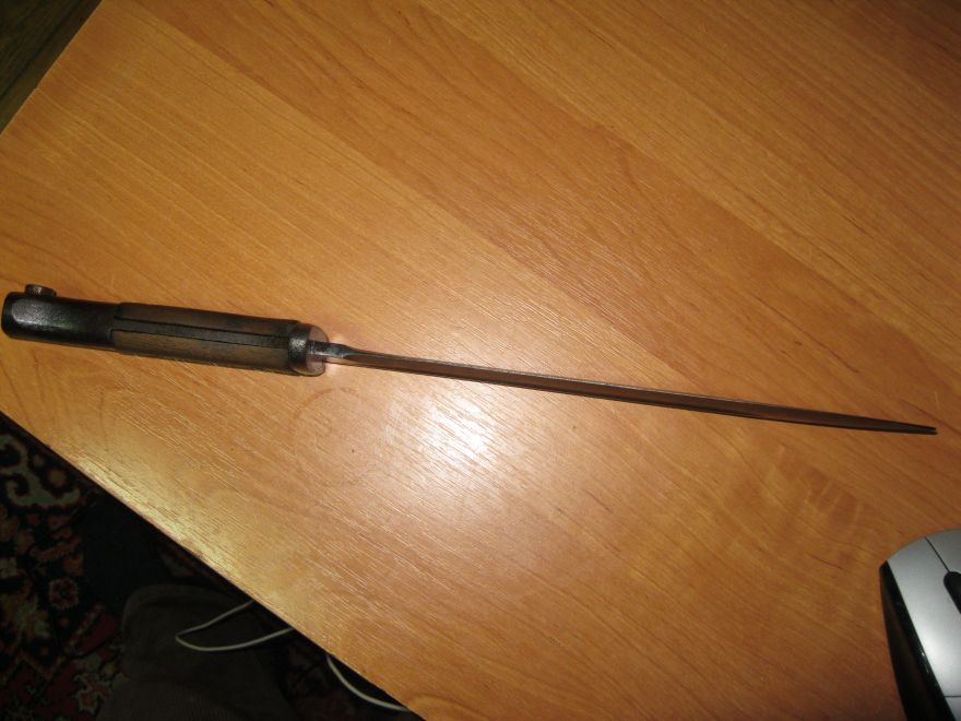

    ровно 25 сам клин

    А у моего 24 см:( видимо сточен круто.

    длина правильная..Дайте фотку с обратной стороны клинка с клеймом(крупно).Плохо видно. Спасибо.

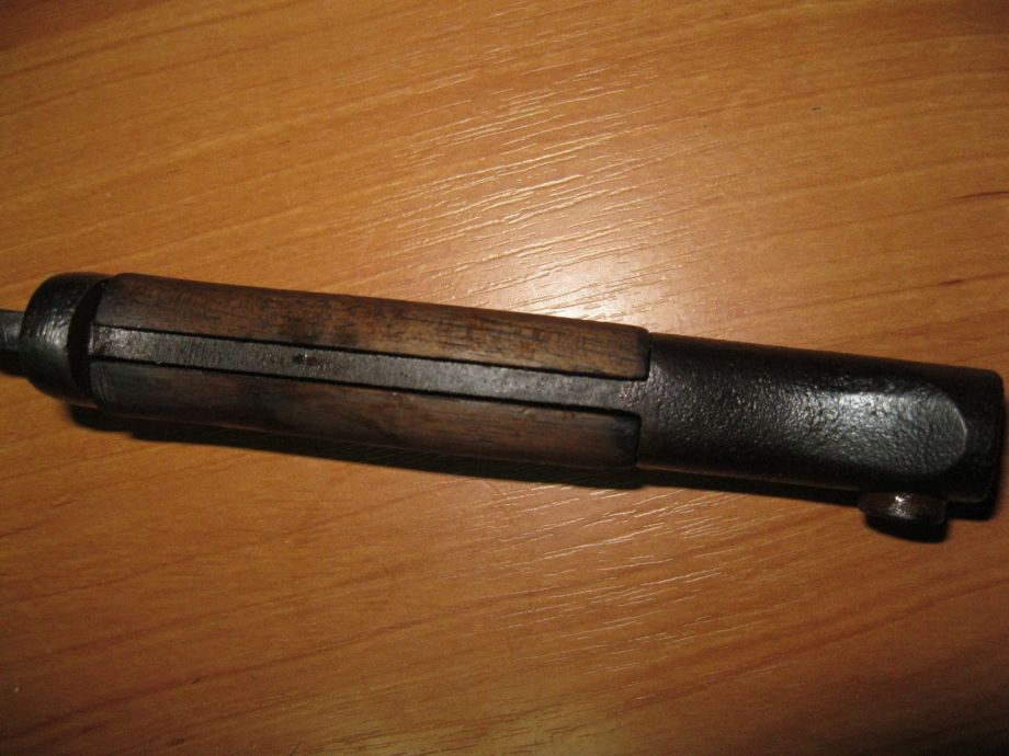

    Вообще, дайте фото отдельно клинка, на макро, положите вровень по плоскости стола, ибо по фото 3 боевой конец клинка выглядит скругленным.

    60$. Я не вижу огнеупорной пластины, она есть?

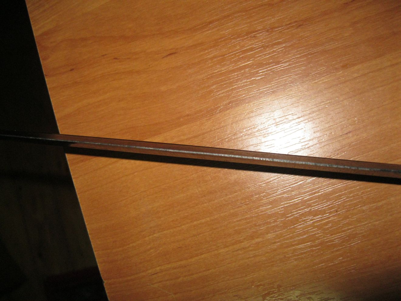

    доп фото :beer:

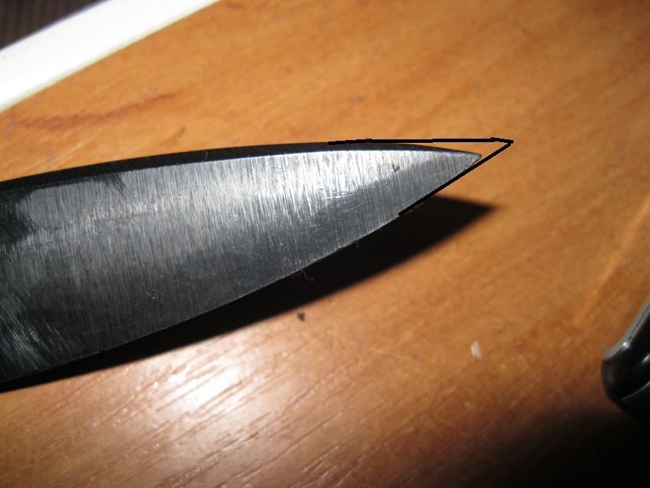

    Странный штык, просил же дать нормальные фото, ничего по этим непонятно. И режущей кромки фото бы. Кончик клинка выглядит пересведенным к острию после облома.

    Ручка ржавая а болтик блестит. Отпечаток от ножен на гарде неуверенный.Такое впечатление что ручка и лезвие относятся к разному времени изготовления.Впоследствии умело соединенные.

    Нижняя кромка дола, если её зрительно продолжить, должна точно попадать в острие клина.

    Штик не поганий хотя і не ідеал . Втакому стані 600 гр . Шкода ножнів -міг би бути парний .

    Практически на 100% можно сказать, что клин штыка перешлифовывался(кем и когда - ?), а затем "воронился". Обратите внимание, как неровно шлифован клин - это не заводское исполнение. При шлифовке использовали круги большого диаметра, которые дают ровную, однородную поверхность, а здесь явно видно, что круг был небольшим и оставил выборки под разным углом. Думаю цена такого штыка не больше 400грн.

    +1.Тут и по первоначальным фото видно было,что по клину прошлись наждаком.Сравните хотя бы с поверхностью долов,там хорошо видно родное воронение.

    Возможно послевоенная "доработка"...
