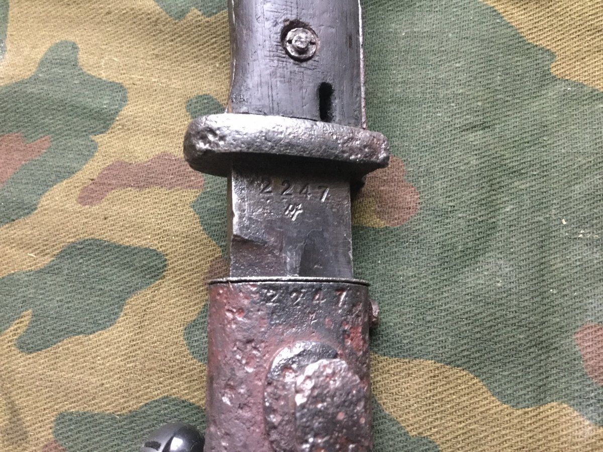

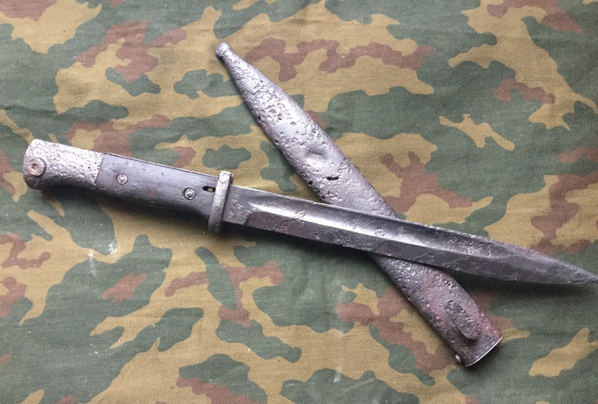

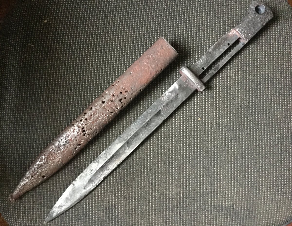

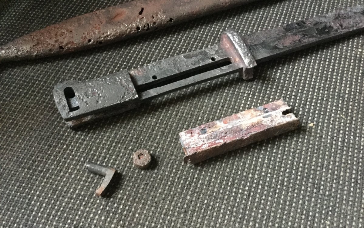

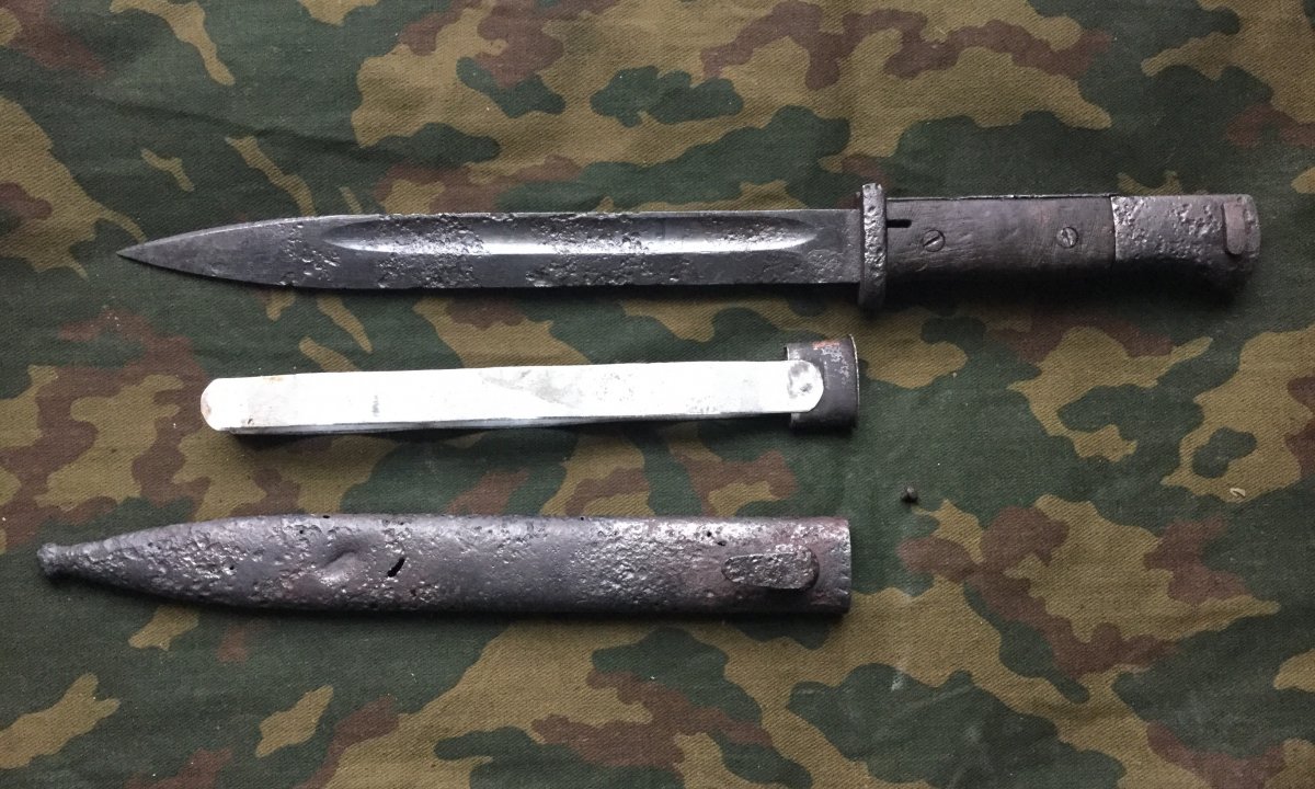

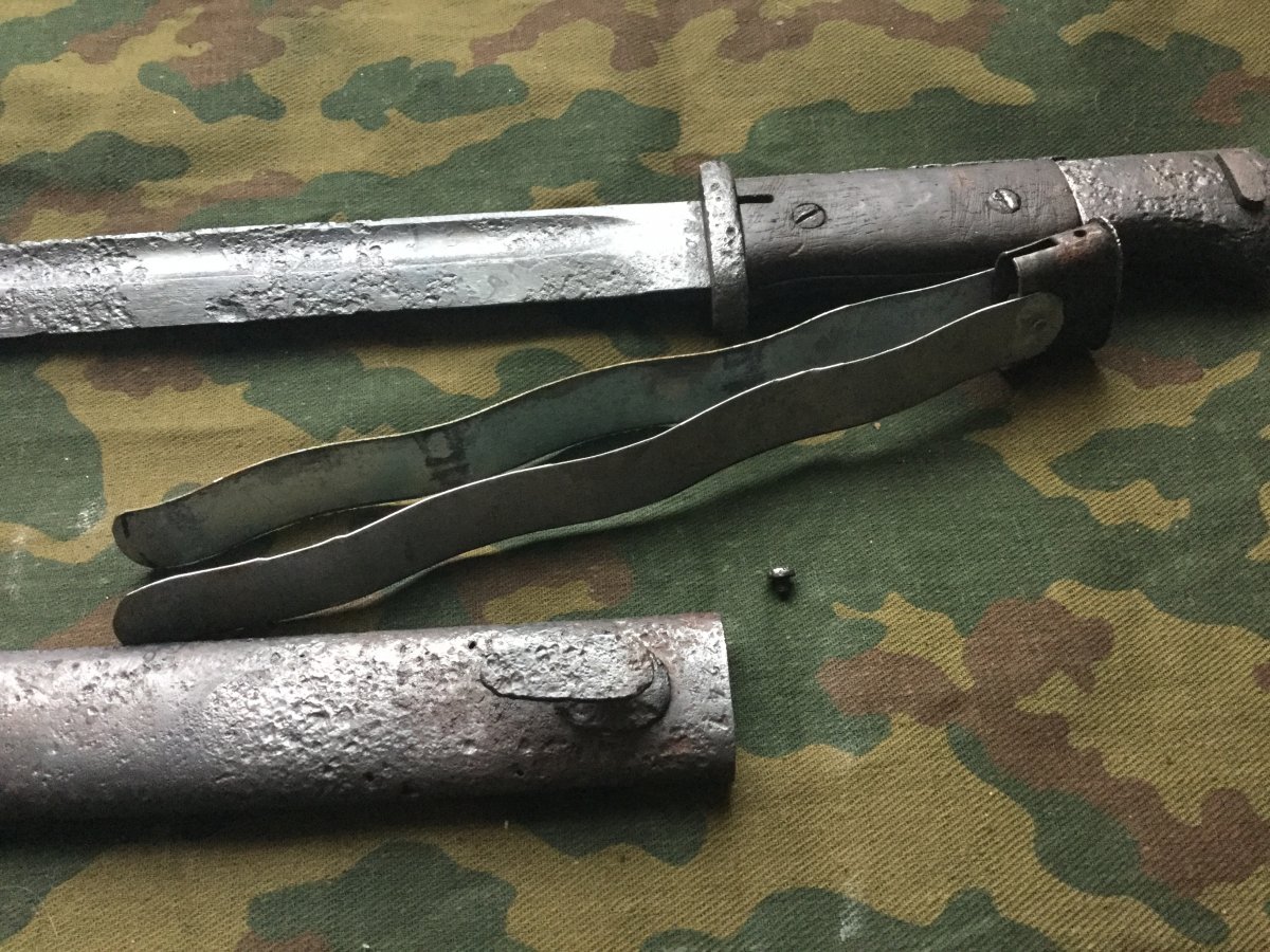

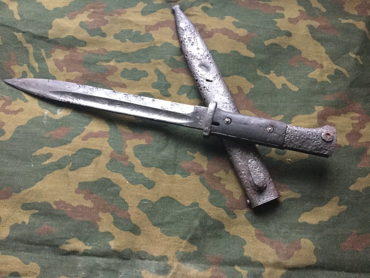

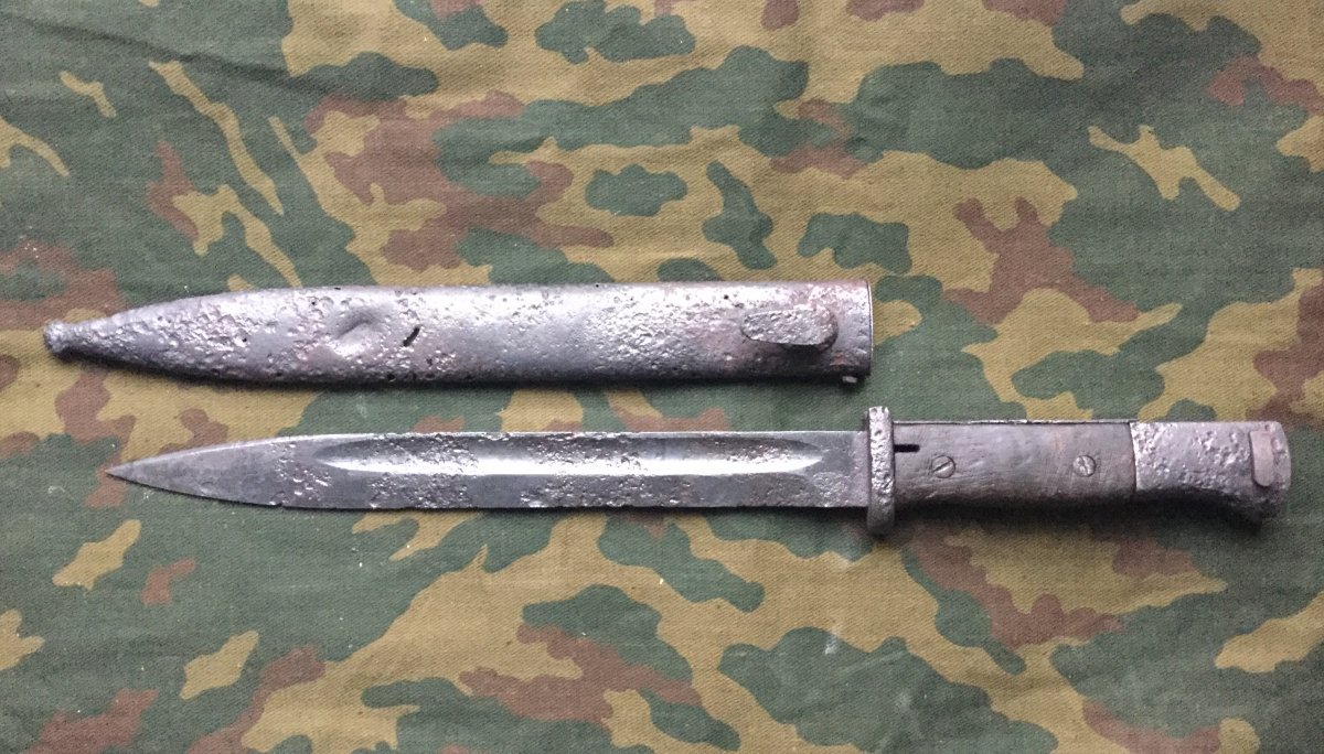

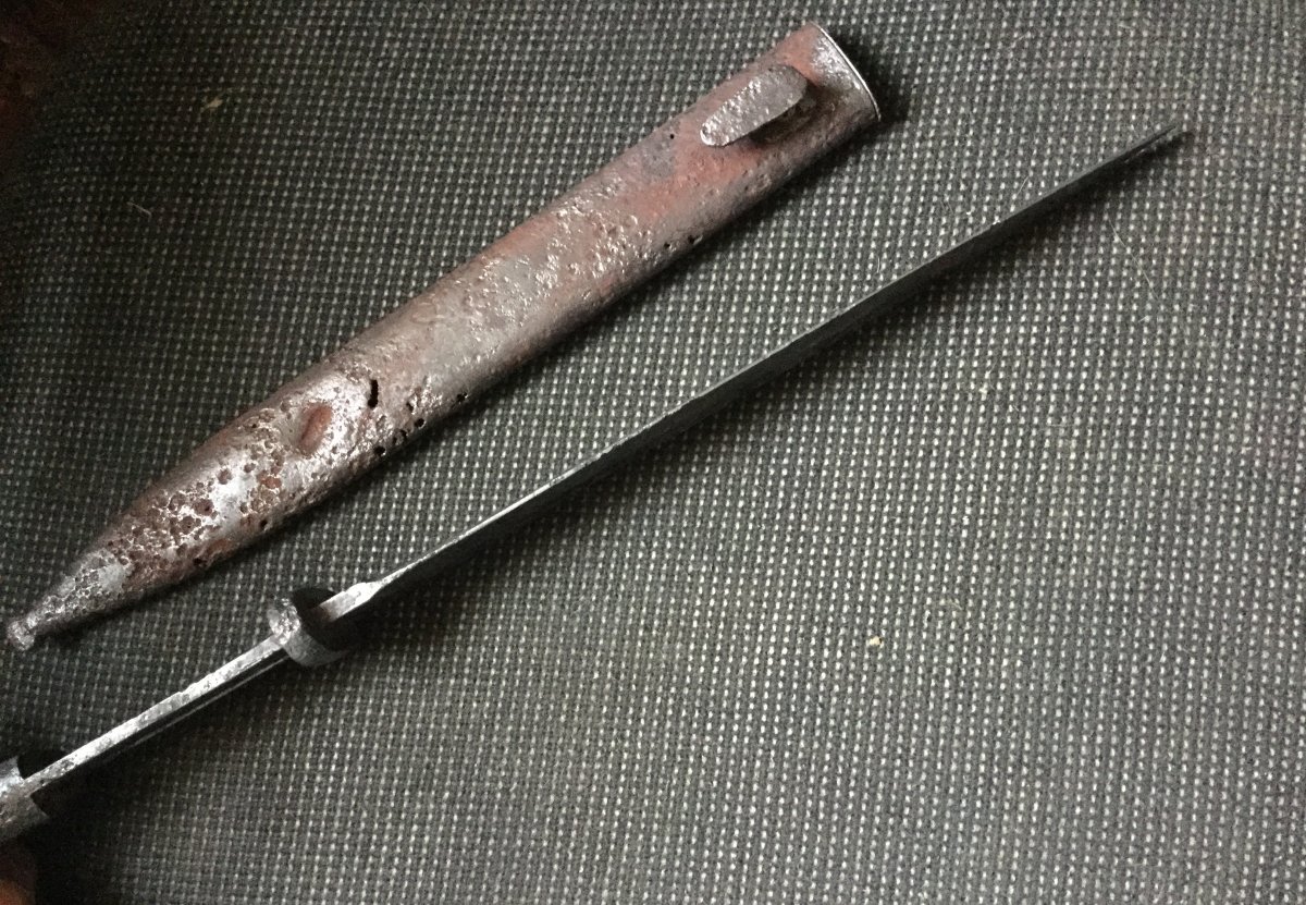

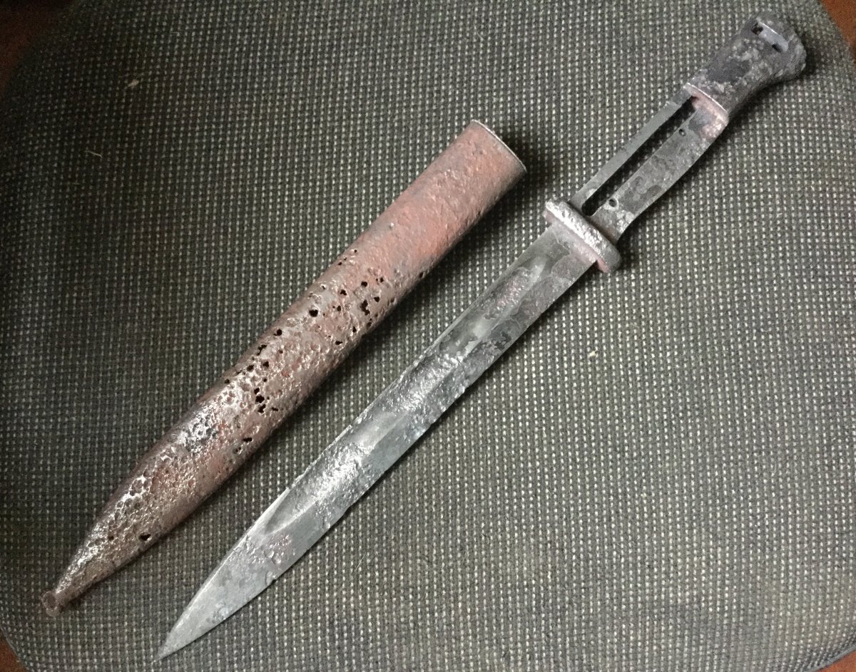

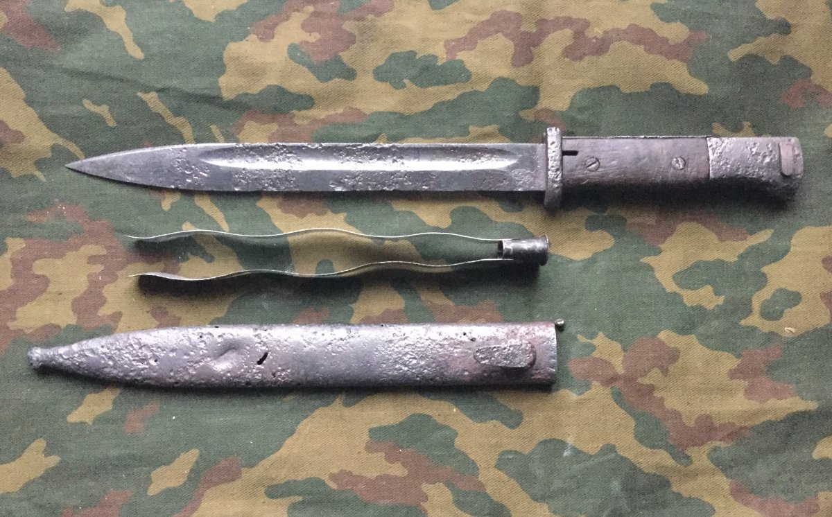

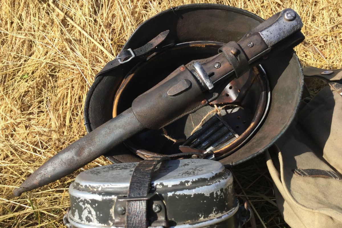

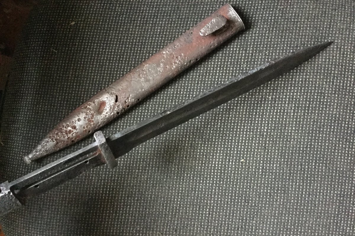

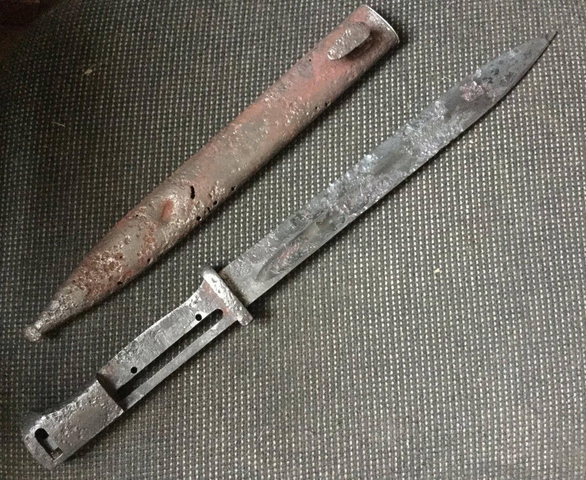

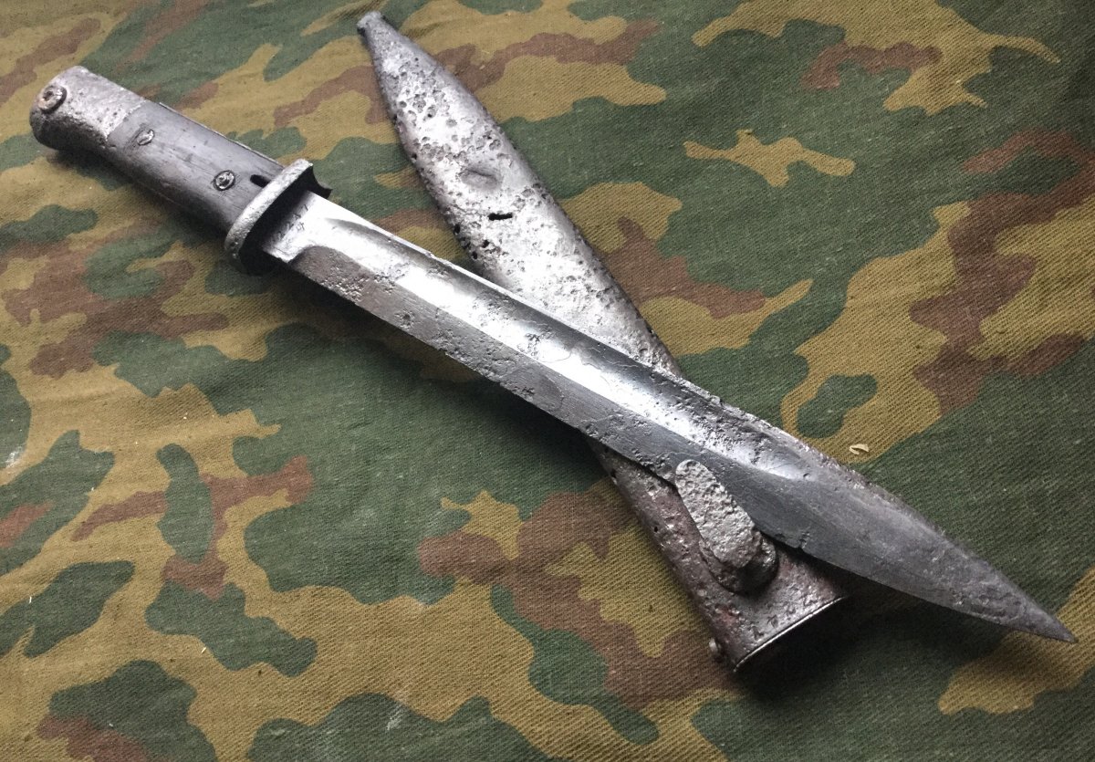

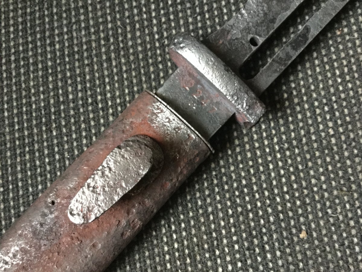

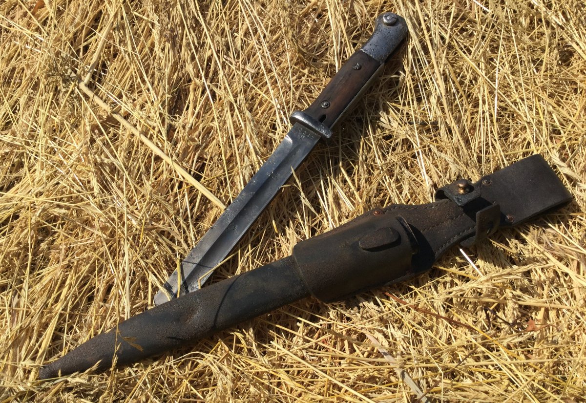

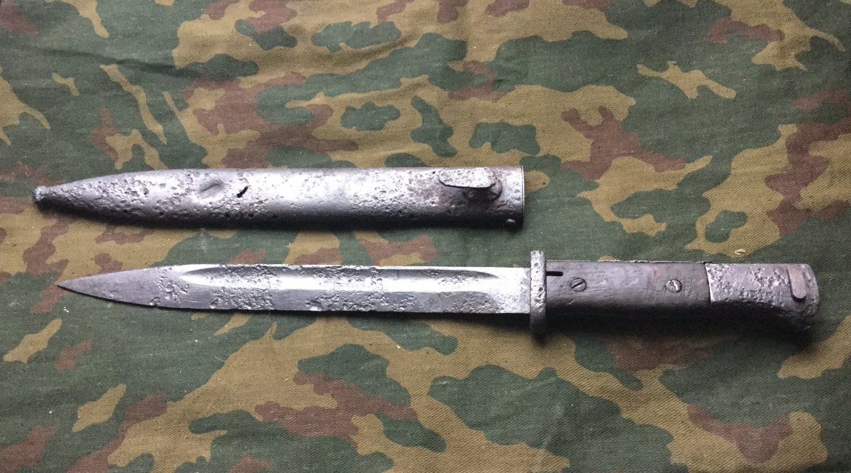

    Хотел сначало сделать чтоб как новый. Потом почитал темы, посмотрел видео, в силах своих не уверен решил оставить как есть. Лучше антураж чем свинокол (правда перед этим сломал кнопку:smile_1: зачем я ее разбирал...?) Не кислотил, не вороновал, обжог ржавчину и прошелся латунной щеткой. Когда разобрал ножны пружина высипалась по частям, подскажите из чего можна сделать новую, или купить? Хотя не видел чтоб они продавались отдельно.

    Для пружин нужна пружинная сталь толщиной 0,3-0,4 мм, именно такую толщину сейчас сложно найти, по листовой пружинной стали находил только 0,2-0,25 мм и 0,5 мм 65г. Можно найти в продаже листы. Из подручных средств - пружина от советских часов, но там ширина меньше, либо можно пробовать из пружины бубна ппш. И наверное все...

    В полне хвотает полосы, которой обтягивают- связывоют к примеру стальные изделия(уголки,прямоугольные профилии т. д.) при транпортировке.

    приветствую я использовал упаковочную стальную ленту , она чуть тольще , пришлось немного снять на наждаке , и кажись на 1мм уже чем на оригинале , но после замены и доводки размеров ,, штык держит не хуже оригинала ..с ув

    В основном бывает такая как Вы описали. Но попадается как раз точно в ширину, ну може и трохе толще. Я ничего неснимал на наждаке, просто приклепал и вставил в ножны. Разницы какой то по сравнению с оригиналом неувидел.

    Как вариант - старые советские стальные линейки. Найти можно на блошиных рынках. Но они несколько толще: придется дорабатывать. Однако же, это процесс трудоемкий и вполне сгодятся, как уже указывали камрады, упаковочные ленты.
    Если же хотите, чтобы штык "просто" не выпадал, то можно обойтись обычным шпоном.

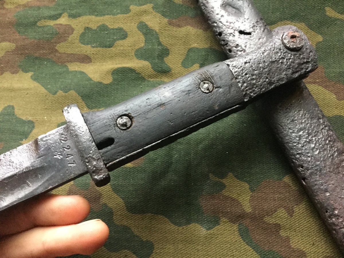

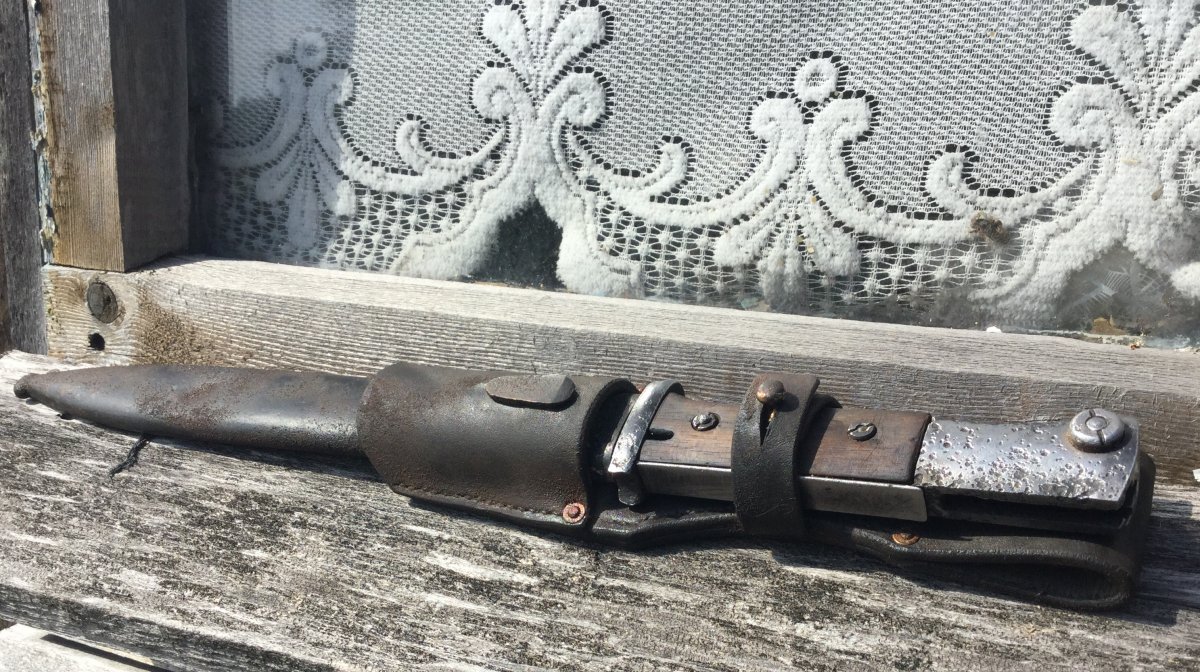

    Не нашел я в наших магазинах такую ленту, чтобы не выпадал поставил шпон оцинкованый пока что то подходящее не найдется. Так же прикупил деревяхи оригинальные, но винты оказались несколько длиннее вот думаю может там шайбы были? Я их не нашел когда раскручивал может струхли вместе с накладками?

    Шайб там быть не должно. Скорее всего цековка в отверстии под винты по глубине была меньше чем в деревянных накладках которые Вы поставили.
    Пружины получились нормальные:smile_12:, думаю, что так и приживутся.

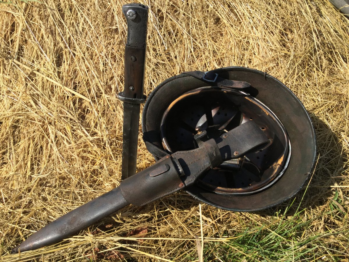

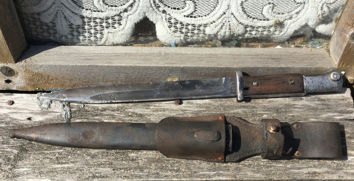

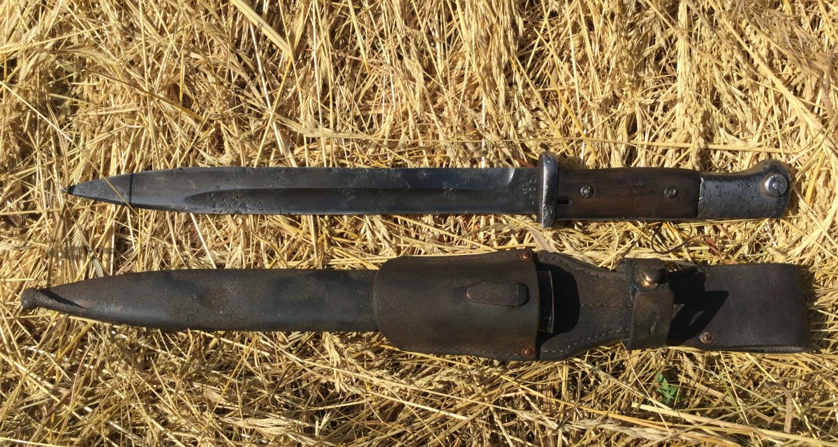

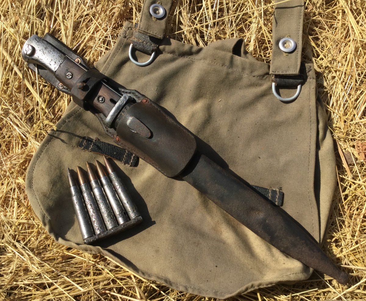

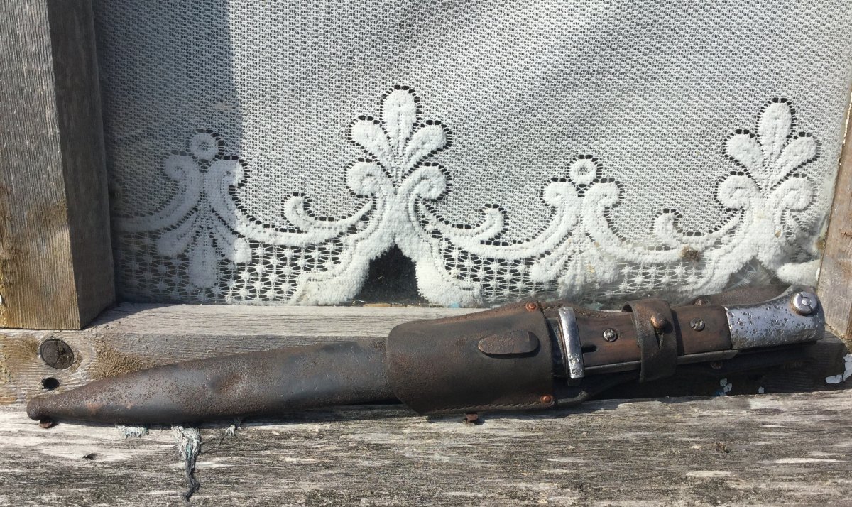

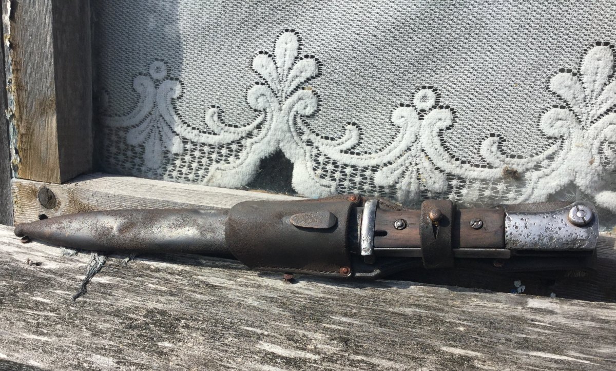

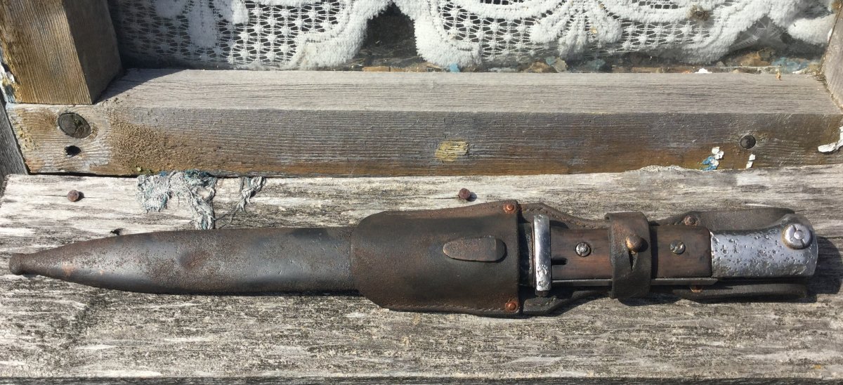

    Полгода экспериментов, и штык теперь выглядит так:) Жаба новодельная, ножны шпатлевал, кнопку и термопластину новую купил.

  12. Demus
    Demus Leutnant
    2.070
    Запорожье, Украина.
    Ну я-бы подворонил чуть сам штык, ибо на глаз он очень блестит. А так супер) Кстати, ножны реально застарить уже в реставрированом виде?

    Как на сам штык нанести патину без использования лако красочных материалов я еще не придумал, а красить не охота, всетаки ХО. Реставрированные предметы можно старить, и я считаю даже нужно это делать! Хотя, на вкус и цвет как говориться...

    Я про ножны писал, типа их застарить реально, или нет. А ваш штык имел ввиду заворонить.

    Ну я ж застарил, значит реально. Метод тот же что и с касками.
