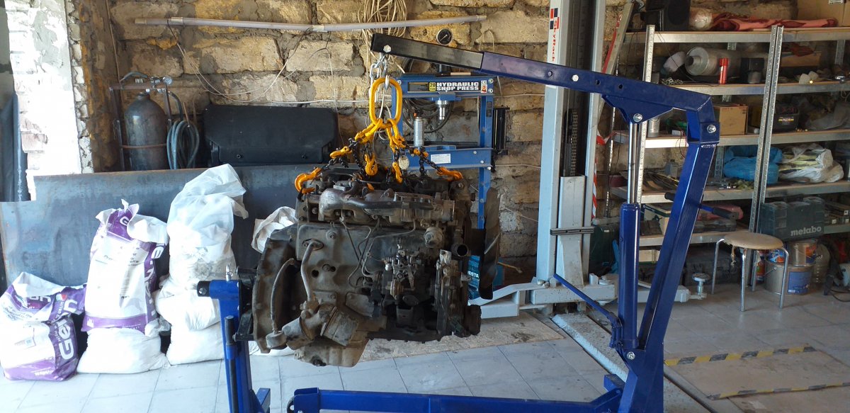

    20200710_134415.jpg Но всё верно. Это штамп а, не фрейзер. По этому работа на долго. Если вообще когда то закончится. Стройка, ремонт своих трёх авто. На кране-манипуляторе с двиглом проблема. Вытащил. Подвесил на стапель. Так и висит на нём. Времени нет до него добраться.
