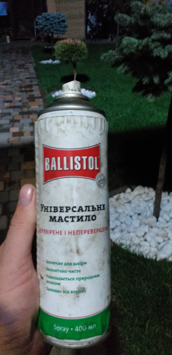

    20200721_010319.jpg Да бы не дать корозии и дальше делать своё чёрное дело над предметом, решил заливать его щелочным баллистолом. Дорого. 260 грн за баллон. За несколько раз, баллона 400мл почти не осталось. Пока не могу найти тару где бы смог уложить пациента целиком и залить керосином.

    Баллистол очень щадящий. Это не кислота и электролиз
    Криос та Олег Грабовский подобається це.

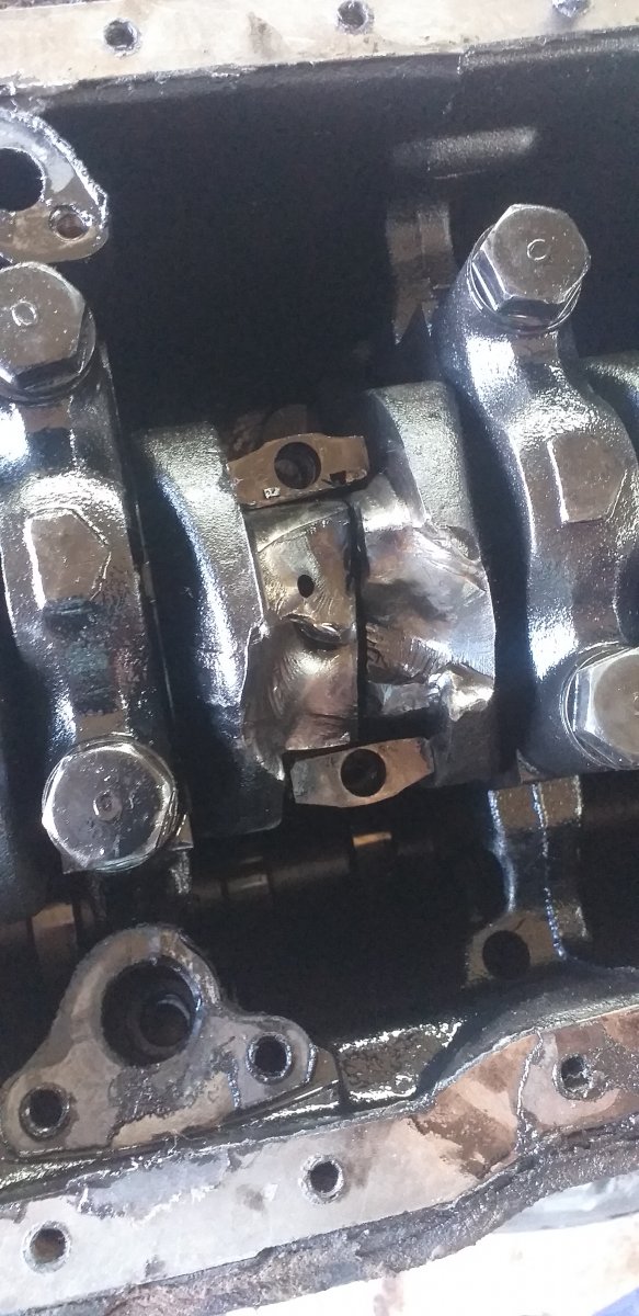

    Господа форумчане. Пока ресставрация стг приостановлена т.к у меня на кране-манипуляторе лопнул коленвал на 3м цилиндре. Эта работа в приоритете т.к это семейный бюджет по заработку 20200723_163759.jpg
