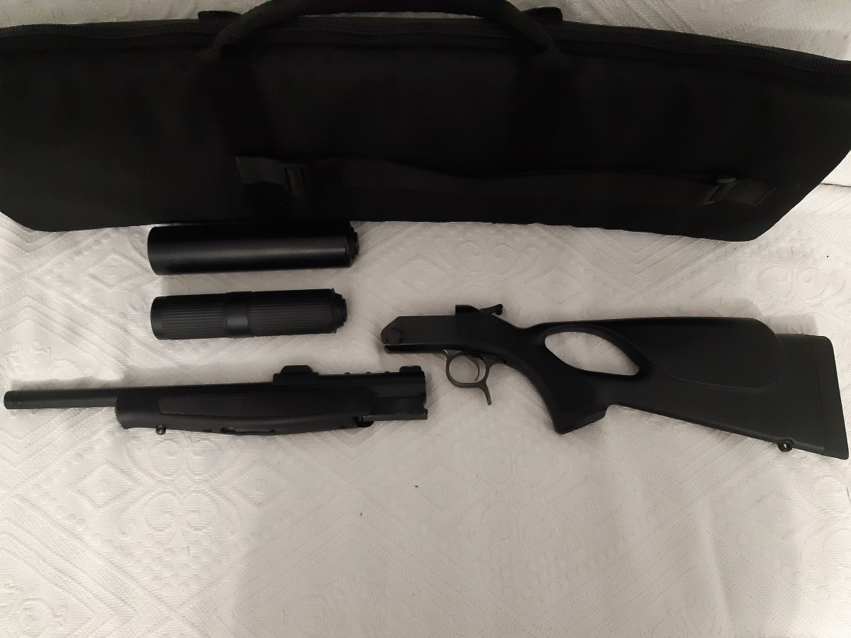

    После Нового года продам бергару ба13.42 ствол.Комплект.крепления 2шт.вивер и для пульсара.бистросьем.2 глушака н.мастера.1000$.регистрировано

    київ.1300$.1 рік.набої-свинець. дозвук.глушник -титан .в розмір під бергару.без оптики. IMG_20210311_101856.jpg
