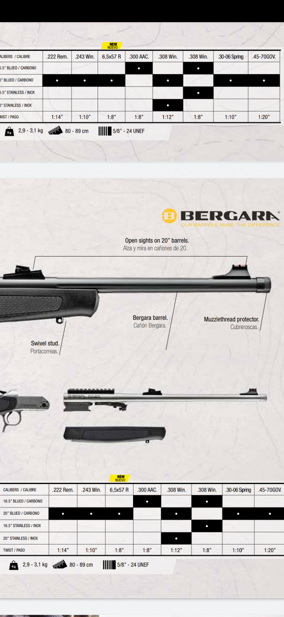

    При проверке на кучность я использовал прицел Bushnell 3.5-21x50 Elite Tactical, для штатного использования он конечно великоват, для охоты я тепликом пользуюсь.
    Насколько мне известно, стволы Bergara изготавливает методом дорнирования, что в свою очередь не предусматривает ковку.

    а в нержавейке есть владельцы? интересно как она в нерже , хочу купить такой штуцер .
  16. Сильвестр Сергеев
    Сильвестр Сергеев Oberschütze
    22
    Запорожье
    А что нержавейка? Всё то же что и в черном только менее прихотливая к внешней среде.
    Если Вас интересует кучность в сравнении с черным стволом то для охот в которых применяется данный карабин разницу Вы не заметите.

    хотелось бы на это самое то посмотреть на бумаге, кучку на 70-80 метров какую покажет буля 240 гр ?, у меня на 10 том даже 200 гр уже плохо летели, думаю что в 8мом 240 гр тоже будет не айс.. вот и интересно бы глянуть. А есть владельцы бергары в калибре 300 блекаут? там кажется только 7й твист и ствол 42см, или есть другие варианты???

    Я владелец 300блк. Хоть и не Бергары. Ствол 10,5 8 твист. Дозвук 208 даже хуже летит чем 220-240. Кучи два-три моа. И я не варминтер, для меня более чем достаточно.
