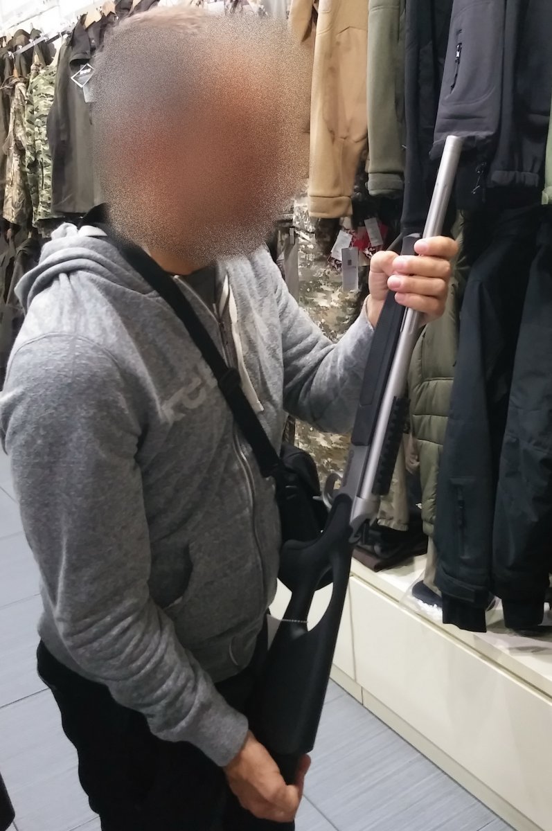

    В Сафарі зараз продається Бергара з 42см стволом, нержавійка.
    Лялька, а не зброя... в руках як іграшка.
    Але перегорів :( Аж самому шкода.

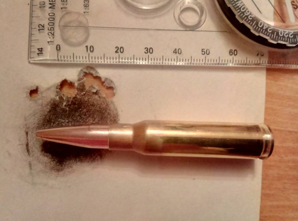

    Вітаю.Сьогодні мав час вигуляти Bergara, та себе.
    Може кому знадобиться,дозвук.
    Куля свинець 170gn,пудра TrailBoss,вага на фото.

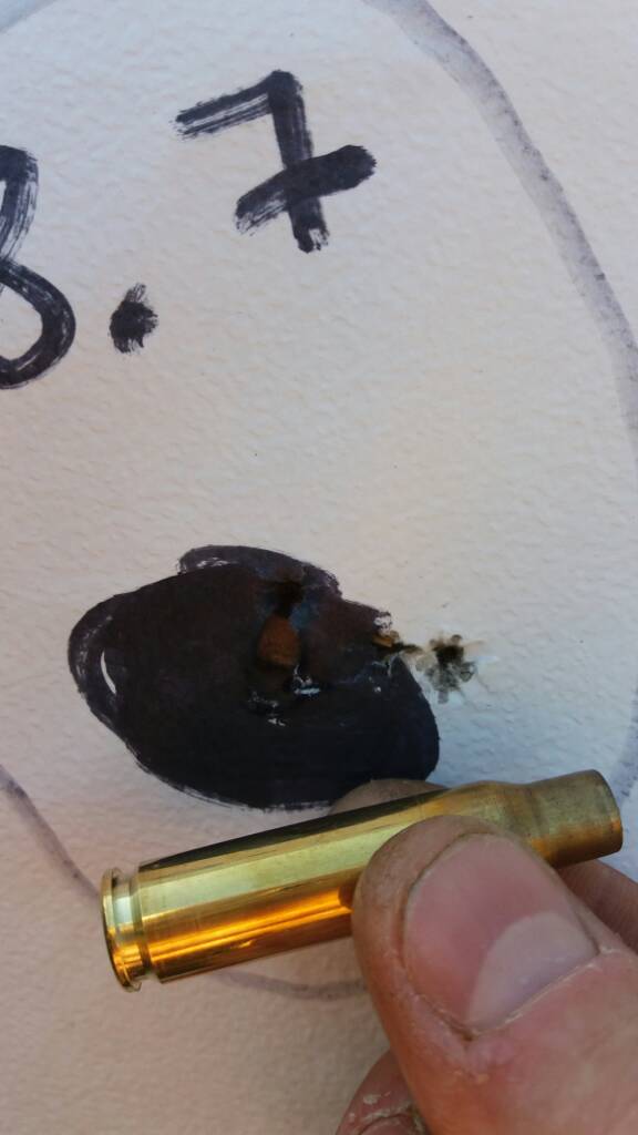

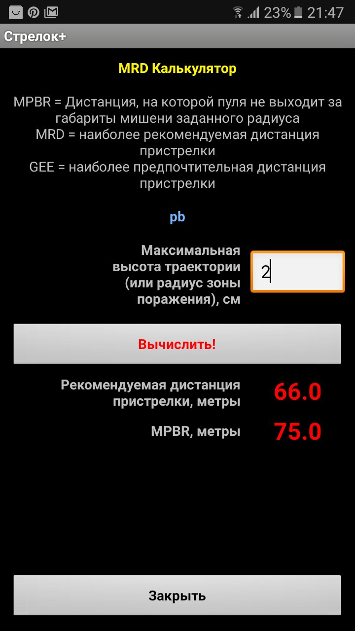

    Відстань 65м.Ствол 42см.
    Оптика NikkoStirling diamond 3-12/56.

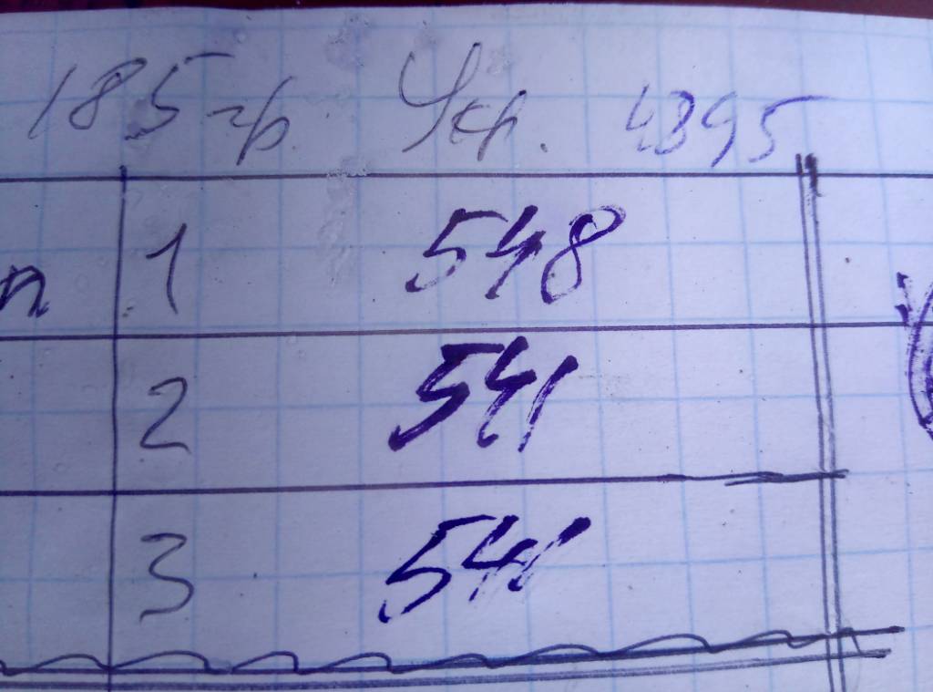

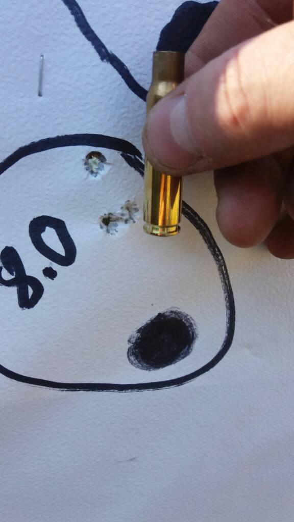

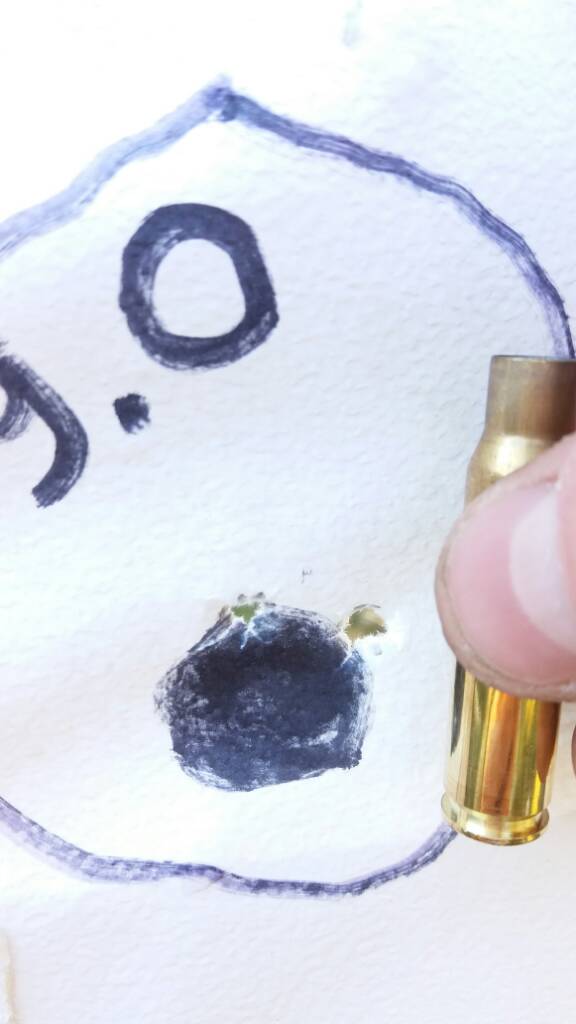

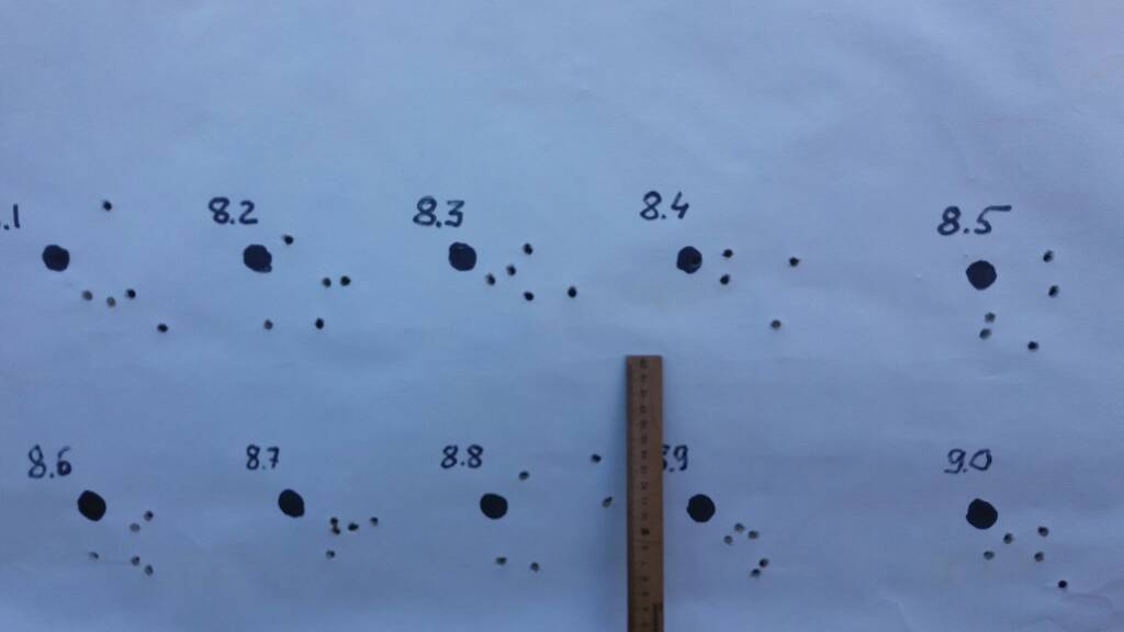

    Закінчились мої танці з бубнами навколо Bergara BA13! Тобто підібрав патрон.
    Пудра IMR 4895,
    вага - 34gn,
    кул - 73мм,
    куля Україна - 185gn,
    відстань - 100 Yd,
    температура -8С,
    швидкість 1- 548; 2 - 541; 3 - 541.
    Можливості стріляти на більші відстані немає , але мене влаштовує і такий результат.
    На фото маленький отвір від 22lr.
    [​IMG][​IMG][​IMG]
    IgorSatok, Advokat1980, Стрелок1 та 4 іншим подобається це.
  22. Tuasha
    Tuasha Stabsgefreiter
    361
    Бандерштат
    Забув додати по патрону:
    кнопка KVB - 7 LR,
    гільза lapua.

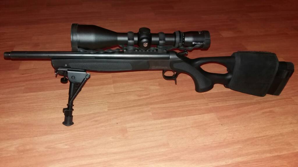

    Остання фотка душевна!
