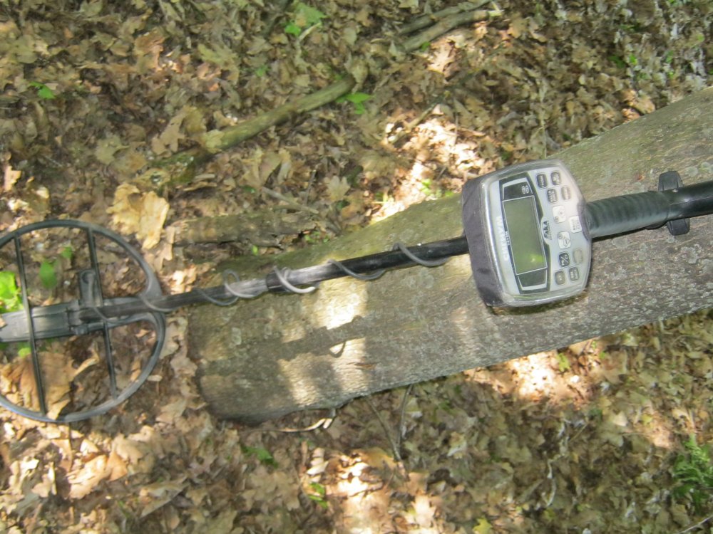

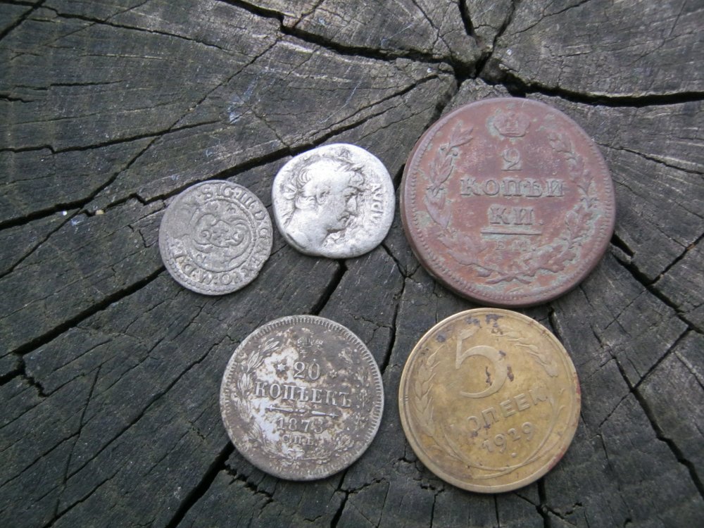

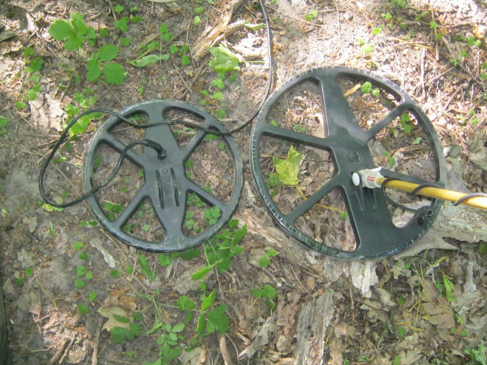

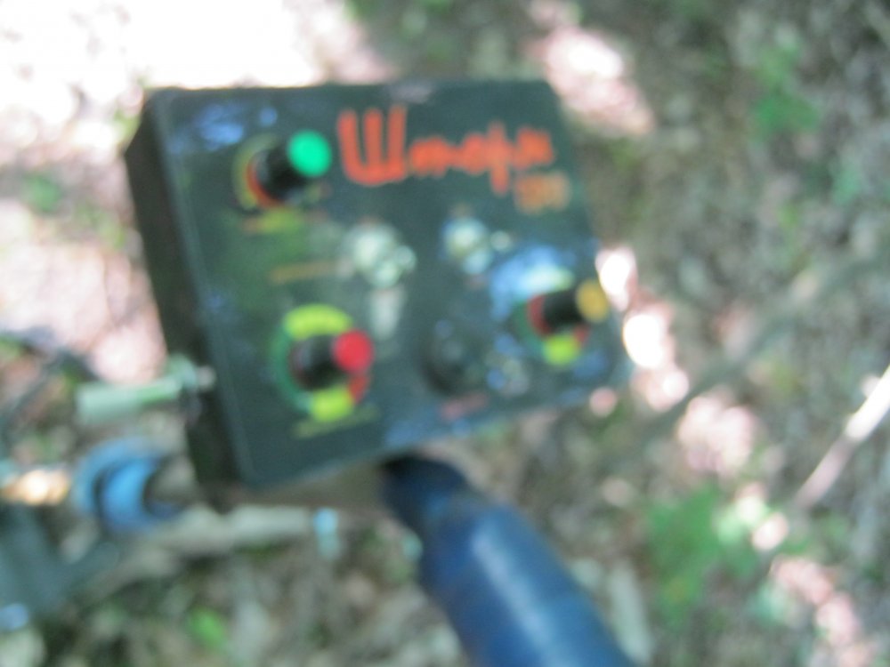

    Сегодня с товарищем прошлись по лесу и протестировали приборы Сигнум(дд13) и Шторм Про (две катушки-270и380). Результат:
    Прибор АКА(дд13частота7) Шторм Про(380) Шторм Про (270)
    Солид 20 20 18
    динарий 25 24 20
    20коп1873г. 30 30 25
    5коп1929г. 32 32 25
    2коп1811г. 40 35 27

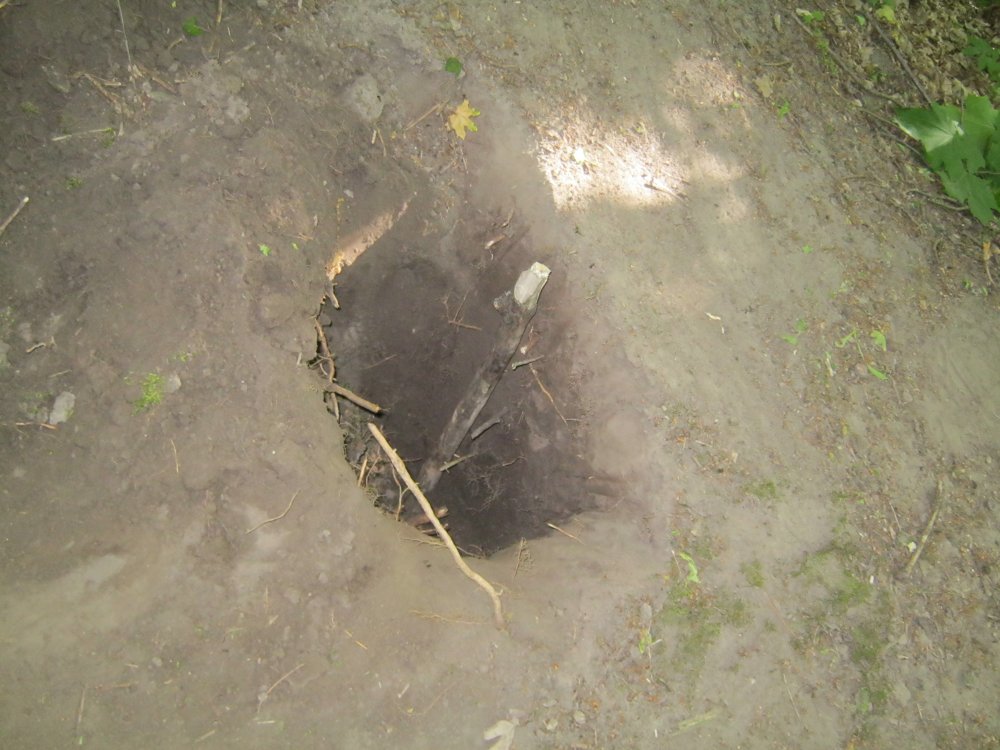

    Тестирование провели в овраге между полем и лесом, грунт скажем не чернозем . но и не песок.На фото-что,где и чем тестировали.Мнение по прибору, повторюсь-не для слабонервных, нормально работает,очень чуствителен при настройках. IMG_0836.JPG IMG_0837.JPG IMG_0838.JPG IMG_0840.JPG IMG_0835.JPG

    huru, чувствительность какую выставляли? Ложняки проскакивают или в тишине?

    Гоцману - ложняков практически небыло, чуйка в начале восмерки. VLAD-er - сигнум не говно, к нему тоже руки и голову нужно. Многие жалуются,
    что трудно установить баланс грунта на Шторме, а на Сигнуме думаете проще? Особенно на замусоренных участках. Любой прибор нужно слышать, для тех кто ленится - берите Асю, есть огромный выбор катушек- и не нужно думать - копать нужно.
