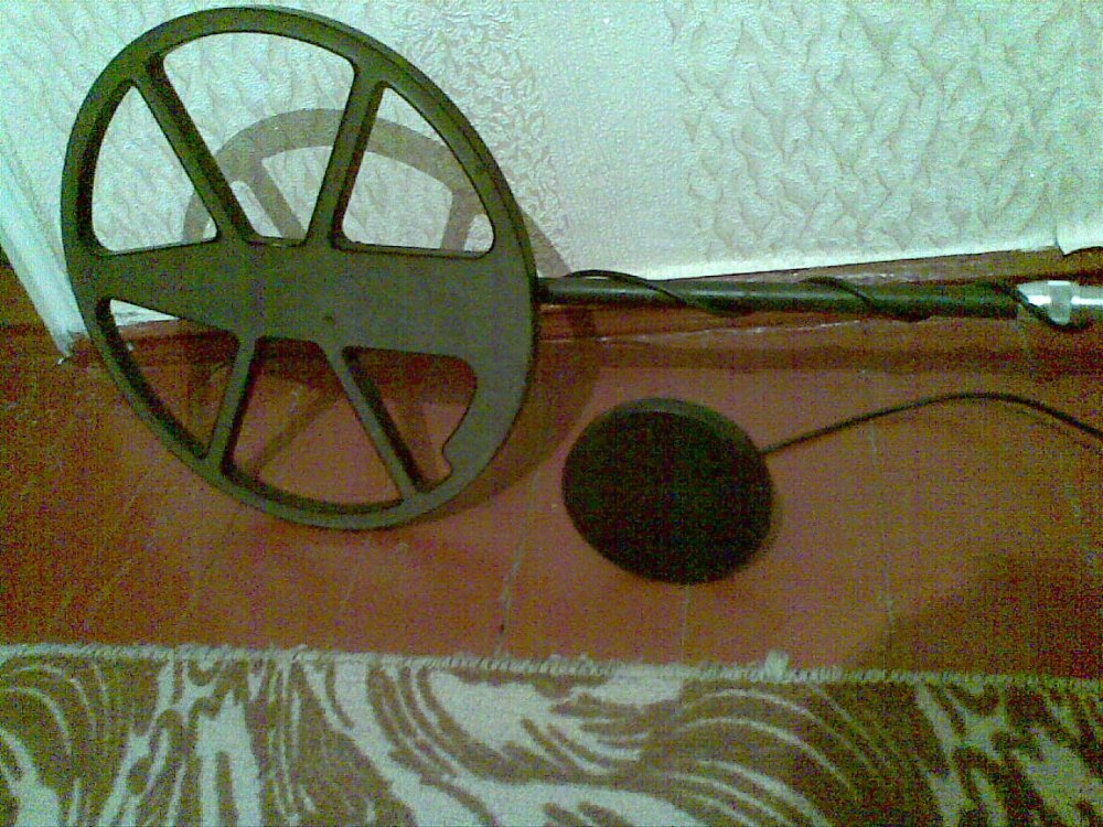

    Уважаемые штормоводы, вопрос по катушке....взаимозаменяемы ли катушки от серии Шторма, например поойдет ли к моему шторму катушка от другого шторма?
  18. Гоцман

  19. Vanderley1036
    Vanderley1036 Stabsgefreiter

  20. Vasiliy65
    Vasiliy65 Stabsgefreiter
    314
    Спасибо. У меня каткшка 320 хочу поменьше типа 25 для леса.
  21. Vanderley1036
    337
    Location:
    КРЕМЕНЬЗБЕРГ
    Я свій прибор налаштовую фірітовим стержнем при заміні катуш 1хв займає. Опис налаштування викладено Гарретом.
