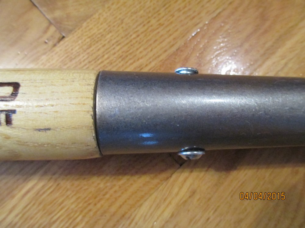

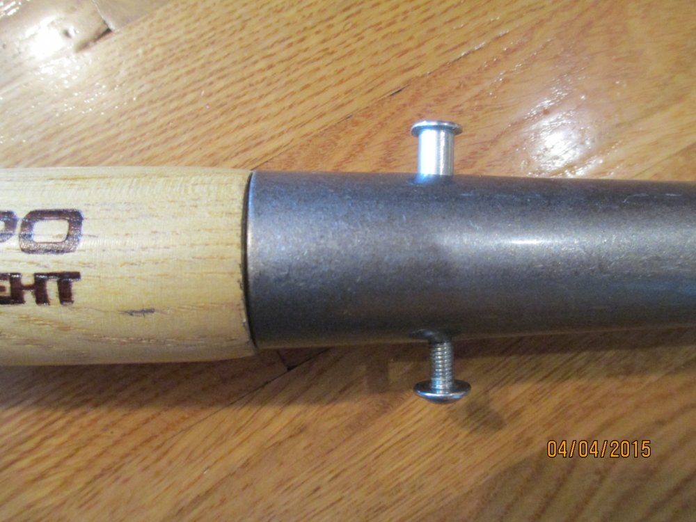

    Имею обе лопаты и Центро инструмент и фискарь для приличия прикупил, вожу пока обе , копаю и той и той но предпочтение за ЦИ, хорошая идея сделать её разборной, но.., боюсь не будет ли люфтит(шататься, играть ). Даж думал продать фискарь.подожду -эксперемент продолжаеться. Фискарь тяжелее, и на ваворто тяжелее, ЦИ -вгоняешь выворачиваешь с фискарём на мокром
    песке такой финт не проходит-заднюю, чуть по трохо и тогда на верх. На Violiti, за разборность "ЦИ",+(плюсанул бы).

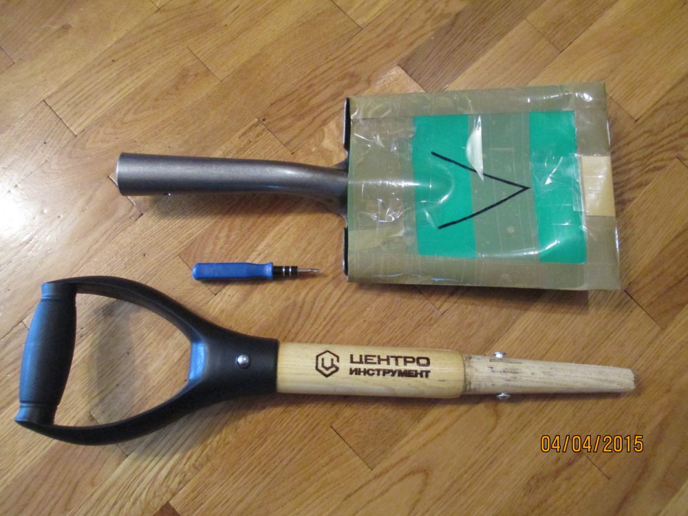

    Если интересно как сделал разборную лопату Центро инструмент, могу сфоткать и выложить фото. Копал, никаких намеков на люфт, может со временем и появится, так это легко поправимо.

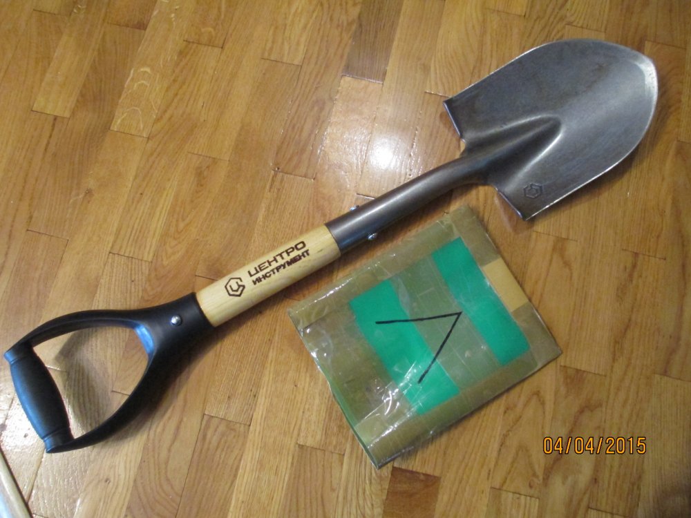

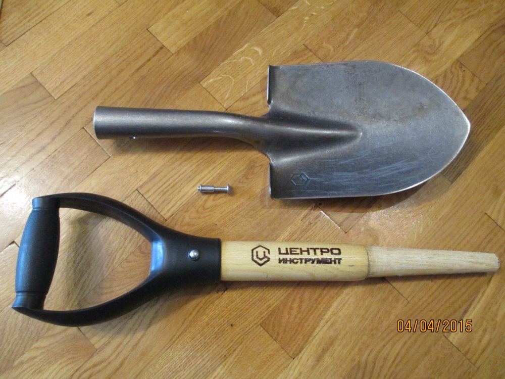

    Всем доброго времени.

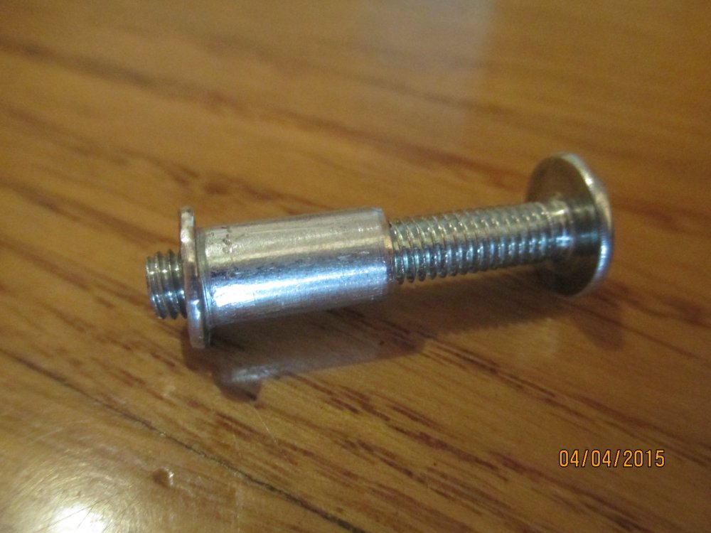

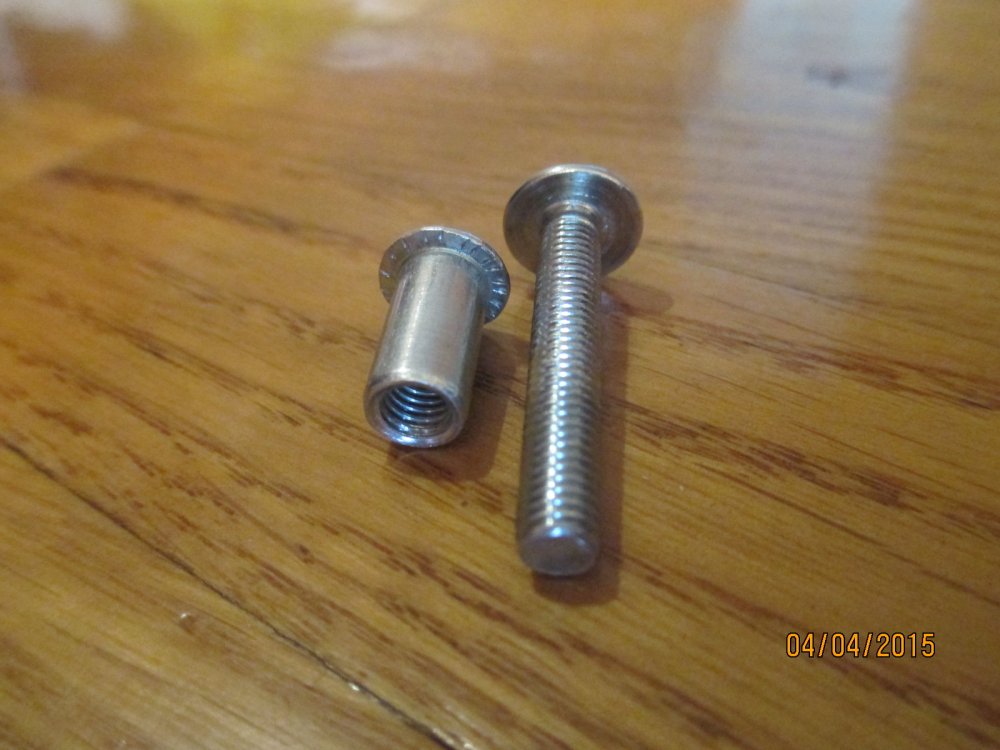

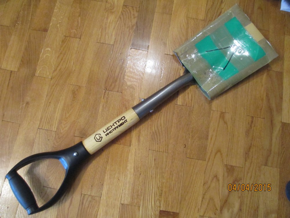

    Тут камрад caps_22 попросил показать как я сделал разборную лопату "Центро инструмент", вот нафоткал, может кому еще пригодится.
    Родную заклепку с лопаты я высверлил и вставил вот такую гайку с болтом. Вставляется плотно и дотягиваю отверткой, держится надежно не люфтит. Заодно сделал чехол на лопату из пластиковой папки, обрезал лишнее и обмотал скотчем. Получился чехол легкий, дешевый, надежный, времени ушло около 20 минут, скотч долго мотал.

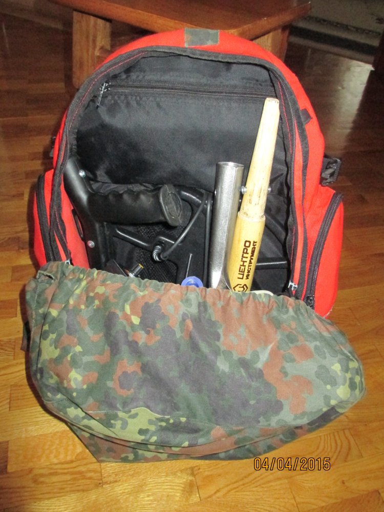

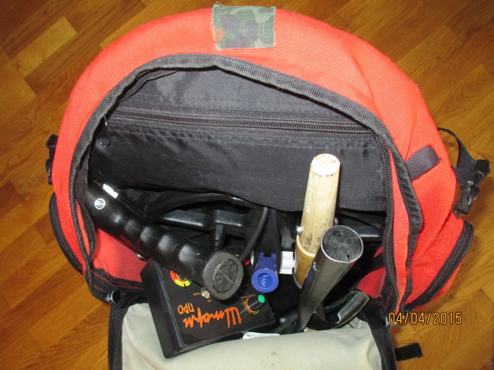

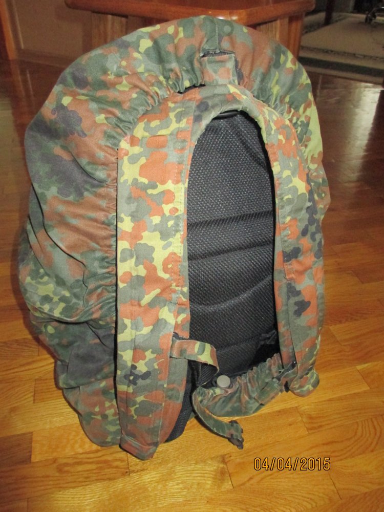

    В разобранном виде лопата легко влазит в средний рюкзак вместе с МД. Как влазит в рюкзак тоже сфоткал.
    Рюкзак сфоткал, а заодно и себя с рюкзаком.
