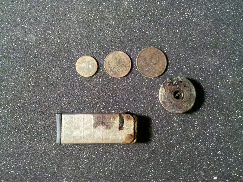

    Вийшов вчора на 40 хв в найблищий ліс від міста, мусора дуже багато але ципляє монети хорошо.

    tos1987 а що Ви скажете про розділення з залізом...як на Вашу думку??? Ви говорите що місце дуже замусорене...

    Це в мене 2 аналог після багатьох цифровиків перед ним був терм тріо. Розділеня на високому рівні якщо звук кольоровий чистий то 95 % так і є. Є деякі запитання до Ігоровича поки чекаю відповіді бо на пятницю великий коп планую, більш точніше розповім після нього.
