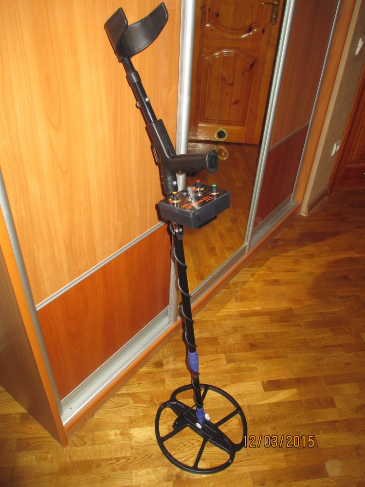

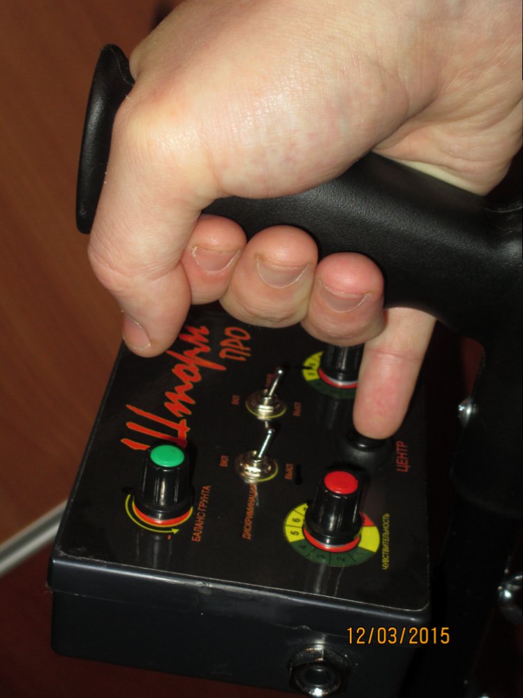

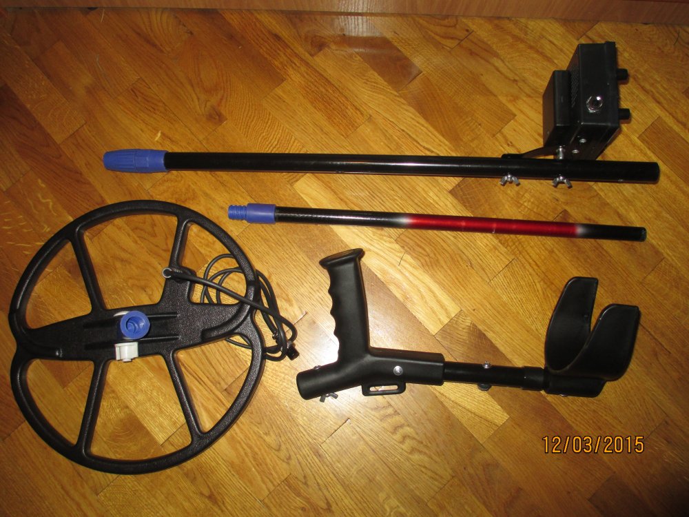

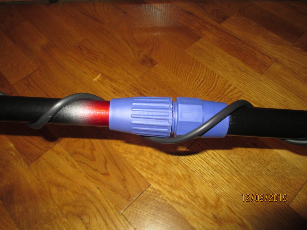

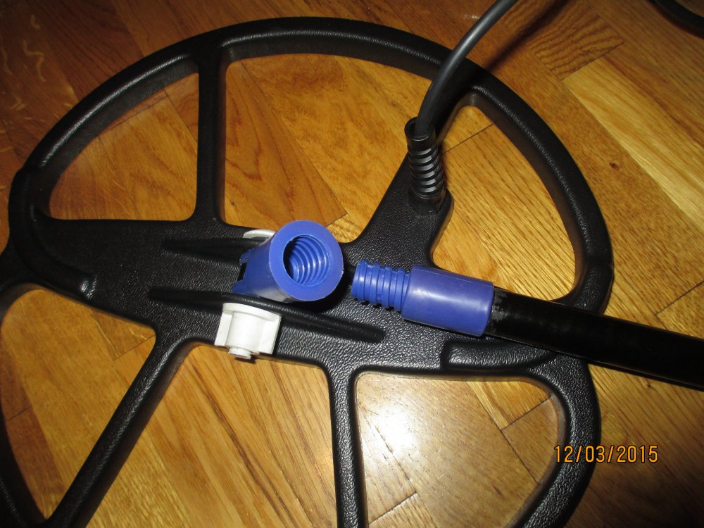

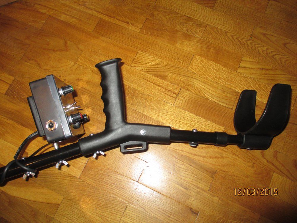

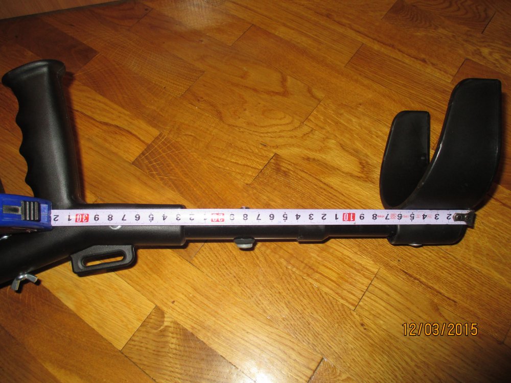

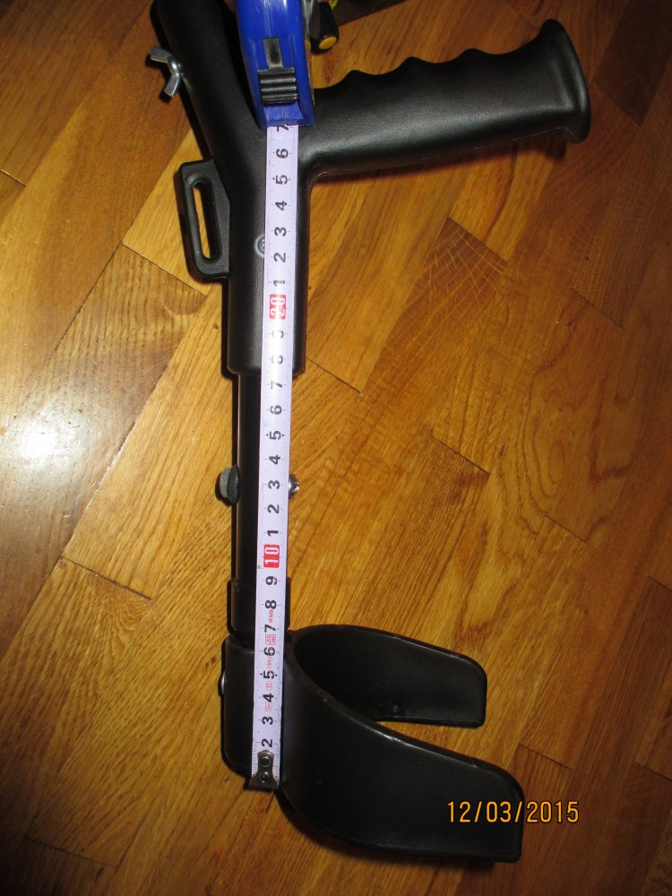

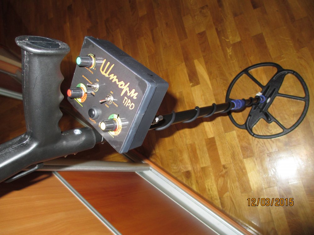

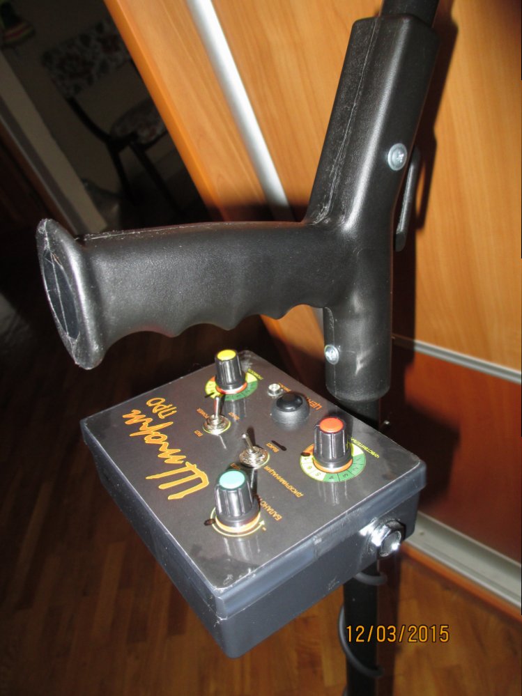

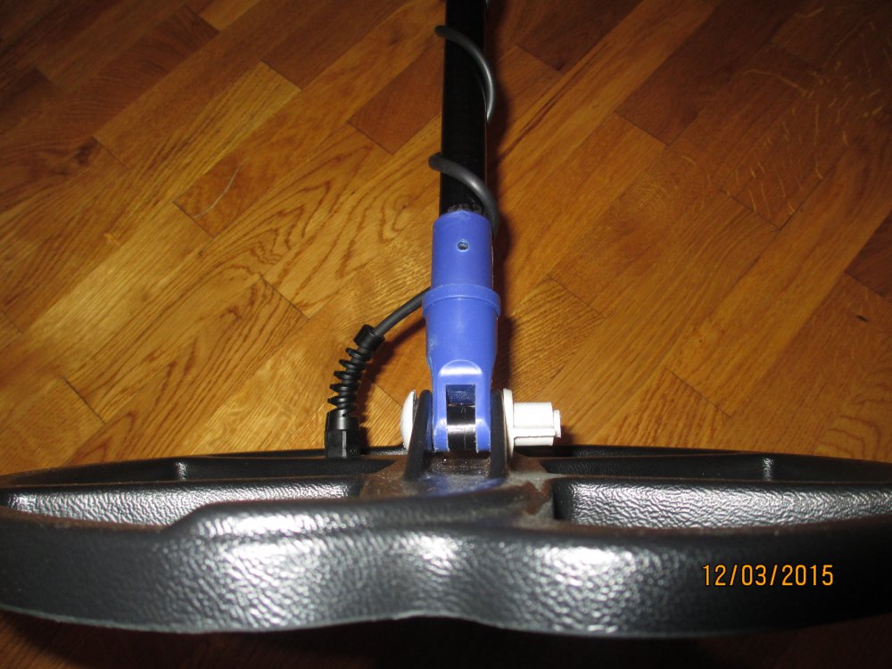

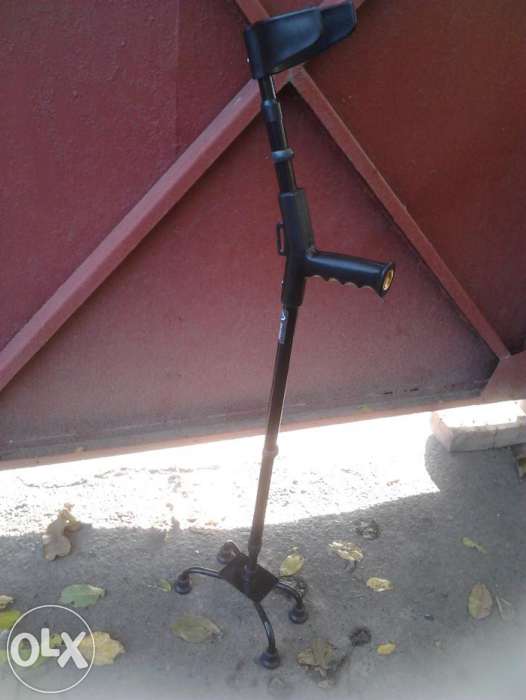

    Вот сложил прибор Шторм-Про на свою штангу. Штангу сделал с костыля, который купил на OLX за 80 грн. Чем хорош этот костыль, тем что он изогнут под удобным углом и регулируется не только длина костыля но и длинна подлокотника (на фото видно).
    Убрал нижние колено и вставил колено с удилища, а поскольку оно мне показалось не очень надежным, я в него вставил еще одно колено меньшего диаметра, предварительно обмотав в один слой нитью и смазав силиконовым клеем. Получилось колено с двойной прочностью.
    Думал как сделать цанговое крепление, но тут на глаза попалась швабра и я с нее взял цангу и конечное крепление на катушку. Теперь катушку снимать и надевать очень легко и быстро. Сам блок прибора прикрепил так, чтоб можно было нажимать мизинцем на кнопку «пинпойнта». Все крепил на болты с барашками, чтоб можно было разобрать и сложить в рюкзак, а потом сложить без инструментов. Получилось весьма удобно и по моему практично, но реальные копы покажут что и как.
    Сам прибор протестировать в многоэтажном доме тяжело, но звук реально радует, особенно на пинпойнте. Плоскогубцы видит около 60-70 см. монеты тоже, на заявленные параметры тянет. Пока прибором доволен. Но все покажут реальные копы.
