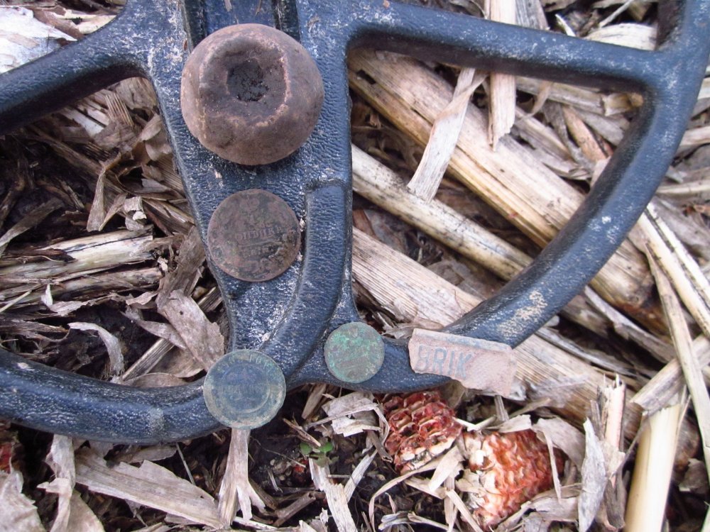

    В общем копал сегодня с штормом целый день.
    По началу про прибор сложились не очень хорошие впечетления, так как сложновато было идеально отстроится от грунта, одно дело писать здесь а другое реально отстраиватся на месте. В общем вроде отстроился, на землю не пищит. Но вот почти все монетные сигнали почему-то немного закидывало в чермет, что меня расстроило. Проверив по воздуху после отстройки прибора как он что берет так медную монету 1 коп ЕМ брал см 20 не больше. Если БГ крутануть в + то берет больше, но прибор уже пищит на землю.
    Рука устала конкретно за день копа, может это проосто что не копал уже давно...
    Динамик нужен погромче, в раза 2, в лесу когда идешь по сухому листью слабых сигналов не слышно вообще. И регулятор громкости нужен более плавный, в наушниках если делать громкость оптимальной то не слышно слабых сигналов. если на 1-2 мм выше то слабые сигналы слышно но когда большой металл или пробка сверху валяется то можно оглохнуть, за целый день копа.
    За целый день немного устали уши, так как ходил на всех металлах. Очень много чернины кидает в цвет и наоборот...
    Утром на морозе -1 кабель катушки дубеет, но не очень сильно.
    Ну в общем и целом с прибором еще нужно работать, в частности отстраивать БГ идеально.
    Написал как есть, просьба ногами не пинать.

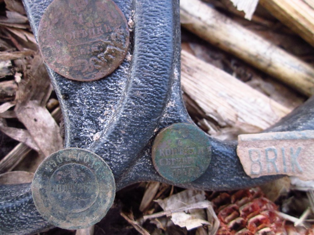

    На фото то, что нашел. 1/4 копейки серебром поднял с глубины около 30 см, но сигнал был полу-черный.
    Товарищ с деусом нашел примерно столько же, товарищ с Ф-5 приехал с пустыми руками.
    Как то так.
