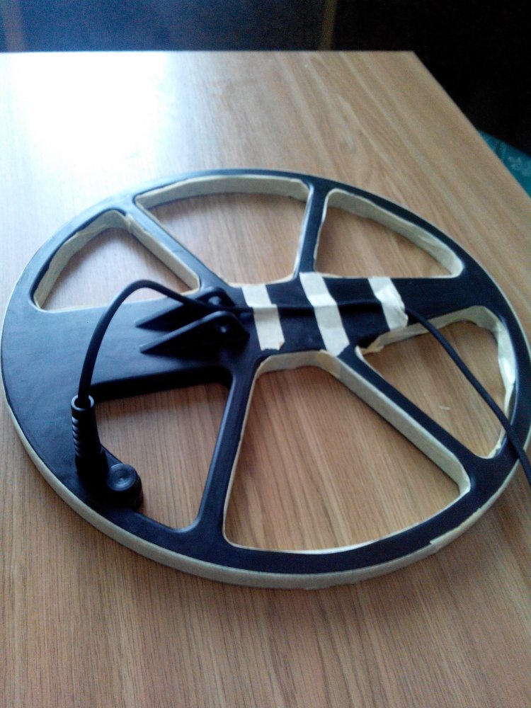

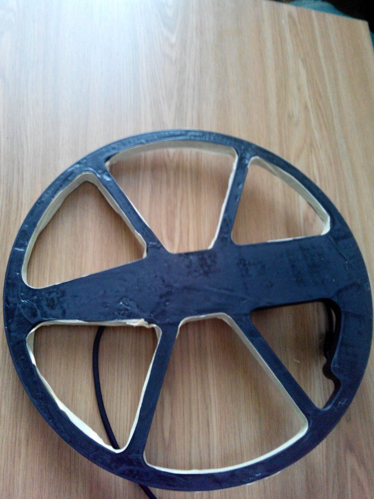

    Хочу предложить свою версию для защиты катушки так как защиты на катушку нет. Берем обклеиваем автомобильным скотчем катушку протираем эпоксидную смолу на катушке растворителем 647 и выдавливаем авто герметик типа Крокодил для клейки окон в автомобиле и аккуратно разглаживаем шпателем и незабываем о том что герметик быстро застывает после затвердения можно герметик подровнять с помощью мелкой наждачки мелкие царапины на катушке протираем только 647 растворителем.

    Да-а-а уж, все просто как философский камень. А сколько весу прибавила котушка с такой защитой?

    герметик очень легкий толщина слоя 1 или 2 милиметра так что я думаю очень мало герметика ушло примерно 50гр.

    Вариант хорош но заметьте катушка на видео залита эпоксидной смолой полностью по самые края катушки потому когда ви делаете такую защиту туда не будет на биватся грязи пили и росы но в моем случае катушка залита не полностью то бто не заподлицо с корпусом и потому это пространство можно заделать герметиком а потом делать такую защиту.Всем удачи .

    Не нужно никакой герметик. Сажаете защиту на силикон, и держаться лучше, и грязь между катушкой и защитой набиваться не будет.
