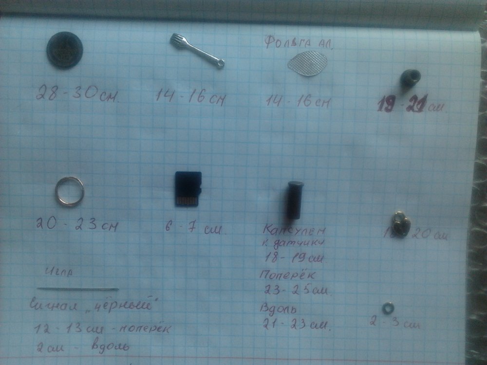

    Датчик - 320 мм
    Колечко - золото, вилочка - серебро, сердечко - бижутерия.

    А ДЛИНА ВИЛОЧКИ КАКАЯ ?
  3. Гоцман
    Гоцман Obergefreiter
    136
    Длинна вилочки 25 мм

    Тесты проводились "по воздуху"?Фото "приборки" с вашими настройками БГ/Чуйка,если не затруднит,на своём таких показателей не увидел.

    Баланс грунта выставлен по точке, которую нарисовал Игоревич. Это значение полностью совпадает с реальной отстройкой от грунта в реальном поиске - проверено. Чувствительность накручиваю немного дальше отметки, каждый миллиметр после метки, даёт реальный прирост по глубине. Если выставлять по отметке, то работаешь в полной тишине - приходиться лопату подносить, чтобы убедиться что прибор включён, да и глубина обнаружения падает. Предпочитаю работать с сопровождением "ложняков" - постоянно попискивает, но правильный сигнал не пропустите.

    Т.е. результаты вашего теста в калибровка с "ложняками"?
    На своём приборе поднимаю БГ-в сторону 12-ти часов,при этом начинаются ложные сработки,при не большом возврате к отметке БГ Игоревича "ложняки" пропадают, глубина на медь увеличивается.Но всё равно 40см на "пятак" по воздуху.

    50 см минимум по воздуху , и 45 в земле!

    На моём приборе баланс грунта нужно выставлять по метке, она на 11 часов. Если я вношу изменения в одну или другую сторону, то в реальном поиске прибор начинает видеть землю или вырезать медь. Отметка, что нарисована мастером, в 99% это и будет та настройка БГ, с котом вы будете вести поиск, если конечно грунт не хитро сделанный. Основная настройка глубины это уменьшение или увеличение значения чувствительности.

    Пан Гоцман, скажите как прибор ведет себя в реальном поиске по отношению к черному металлу? В цветняк не закидывает? Чермет размером с железную кружку в гунте пищит черметом? И вообще мелкий металломусор сильно мешает поиску?
    А то у нас снег лежит, нет возможности проверить.
  14. GARRETT 250
    GARRETT 250 Stabsfeldwebel
    5.807
    пищит и мешает! :D
    пищит цветным грубым!
  15. Гоцман
    136
    С Штормом у меня было два выхода. Первый, ознакомительный, в лес под Киевом и второй на хутора в полях. В лес пошёл специально, потому что в нём очень много осколков и было интересно как себя поведёт прибор. В общем все осколки, включая и очень крупные, бубнят чёрным и маузеровские гильзы выдёргивал на ура. В поле земля мёрзлая - сомнительные сигналы не копал. Крупный черняк звенит цветным сигналом, но звук более смазанный и длинный, можно легко понять. Попадались ржавые крышки для консервации, звук цветной крякающий. Кусок трубы диаметром 60 мм., стоя вертикально, на глубине 60 - 70 см. давал цветной сигнал, но копая его, я практически на сто процентов знал, что это чернина.
