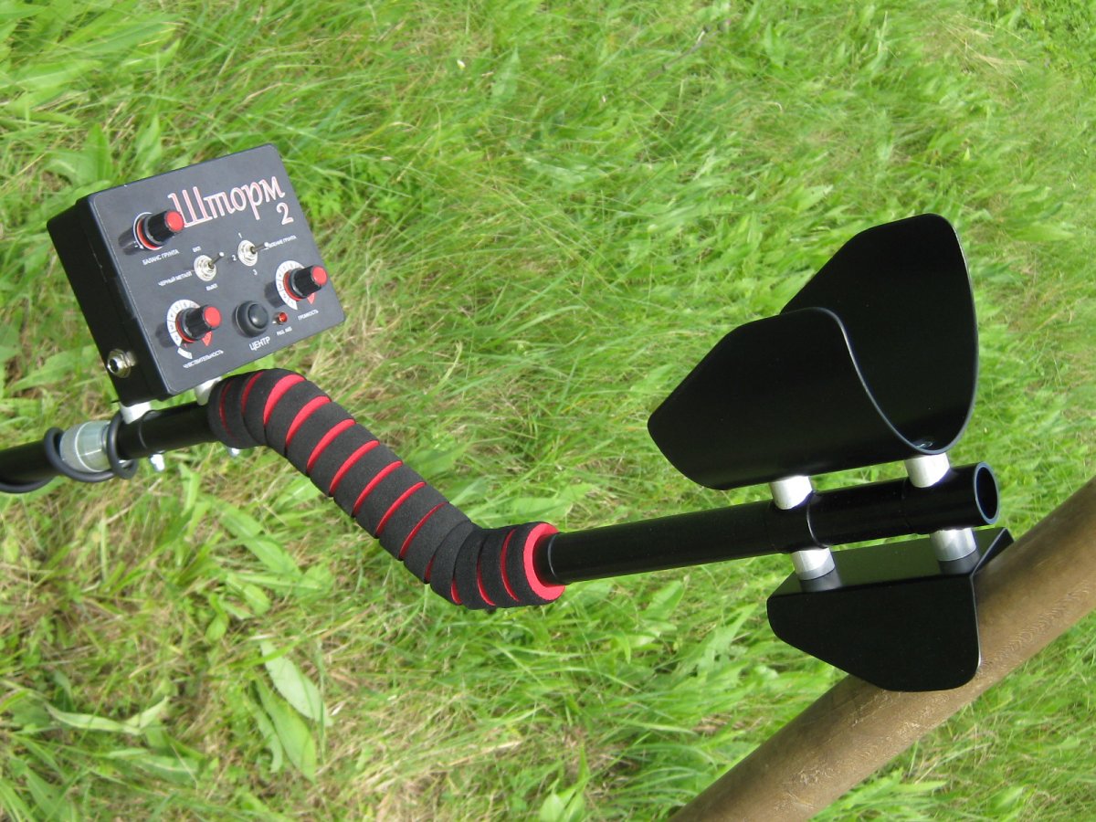

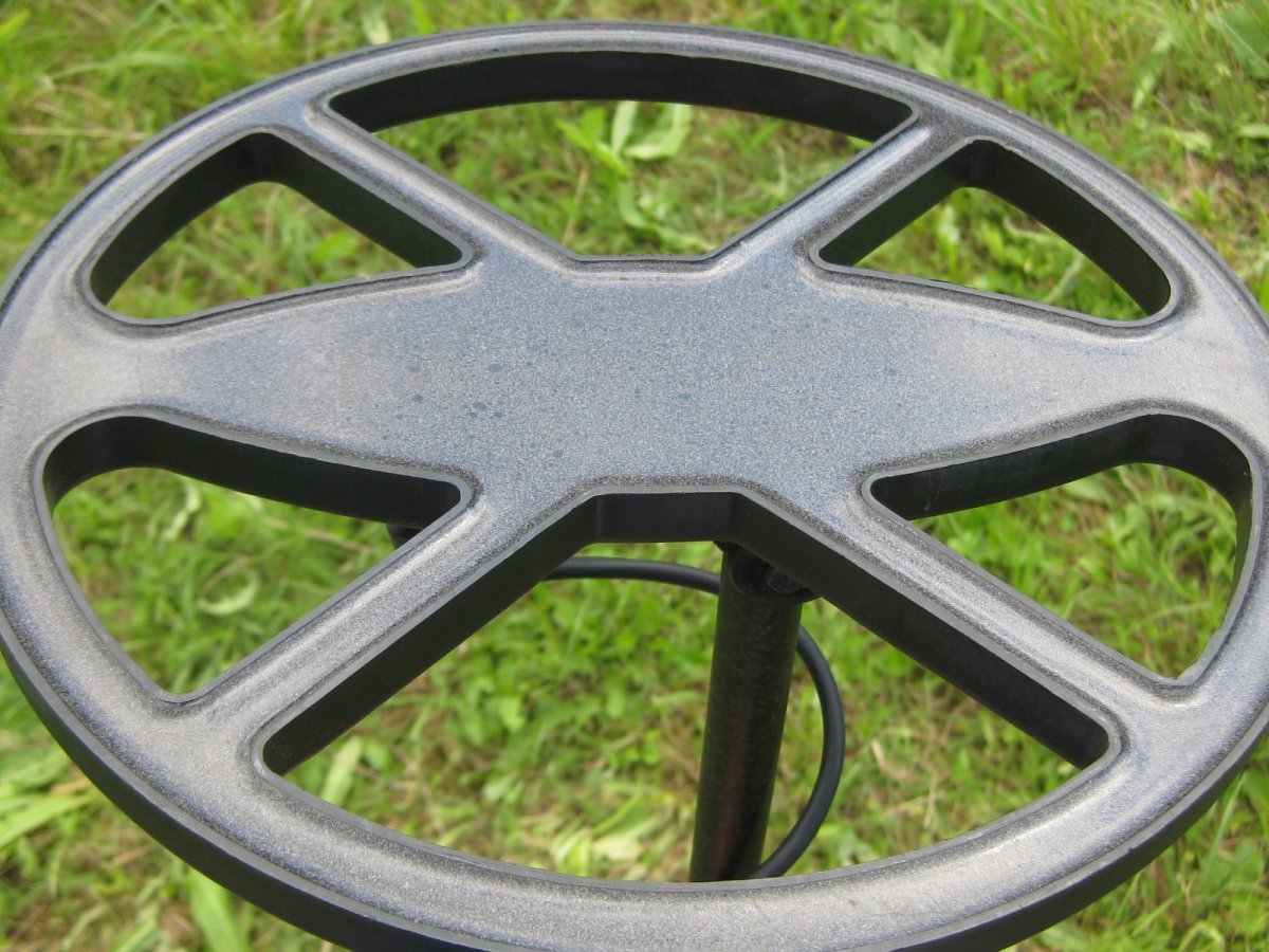

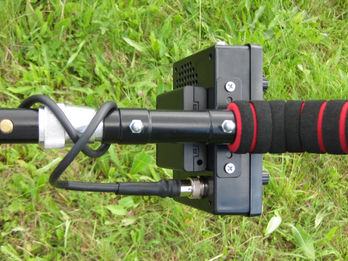

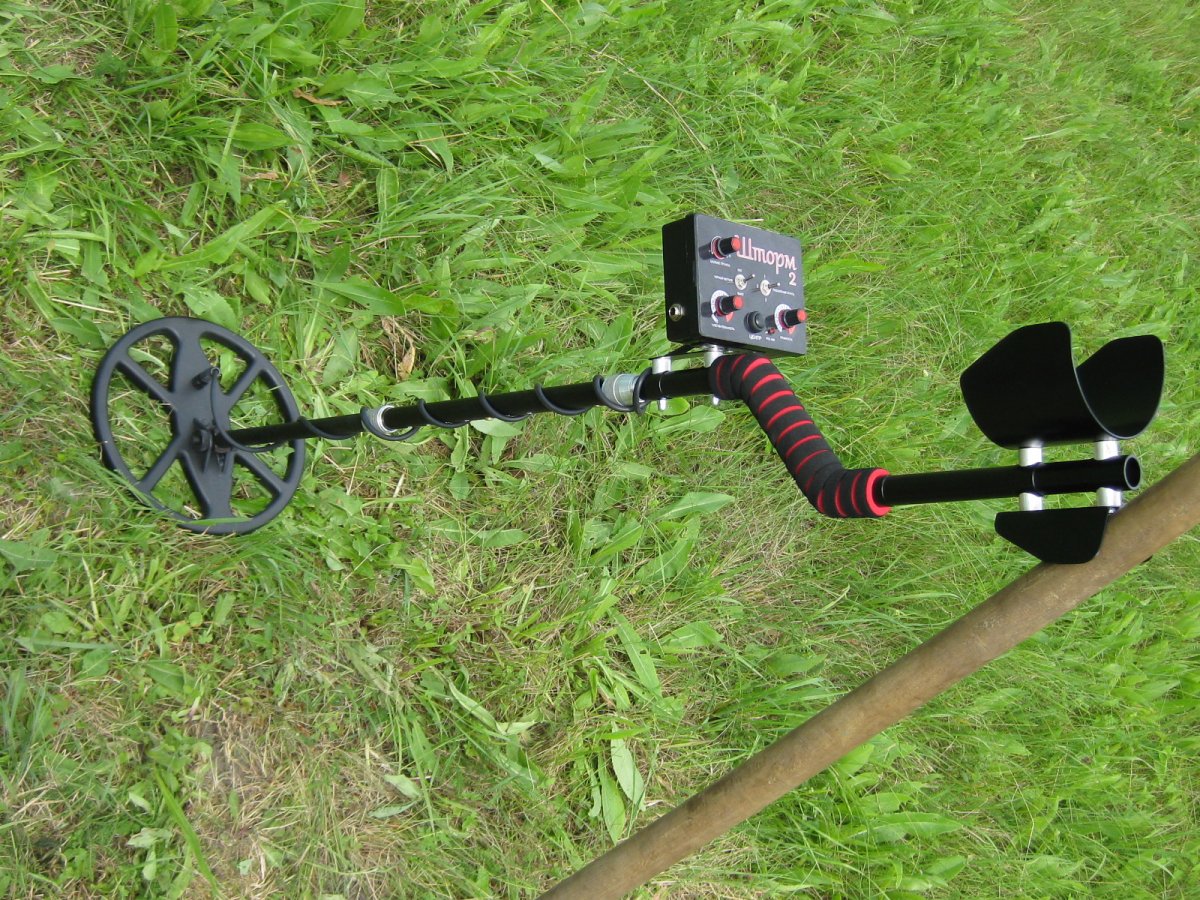

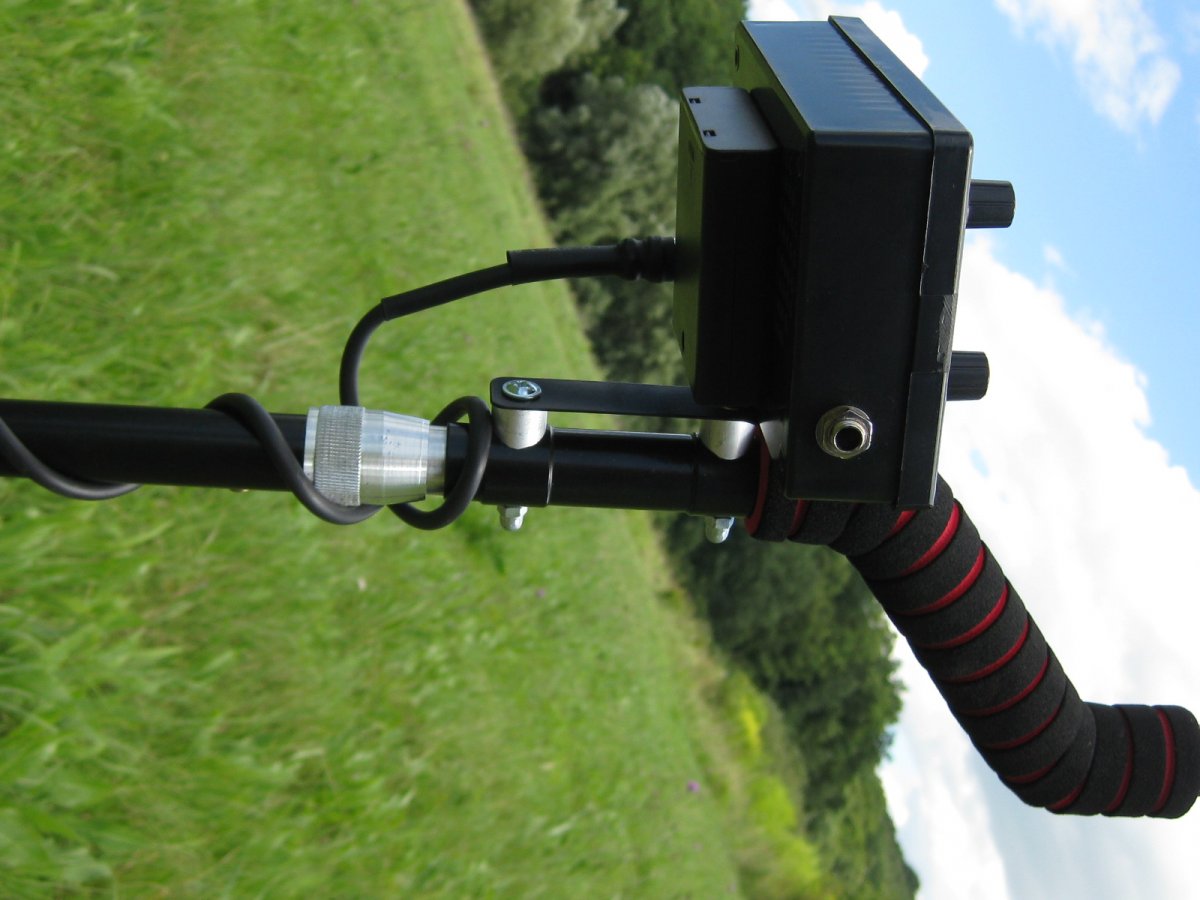

    Дальность по воздуху с ДД260:
    - на денарий 25 - 30см
    - на 5 коп СССР 35 - 40см
    Видео тест на разные цели по воздуху.
    О приборе.

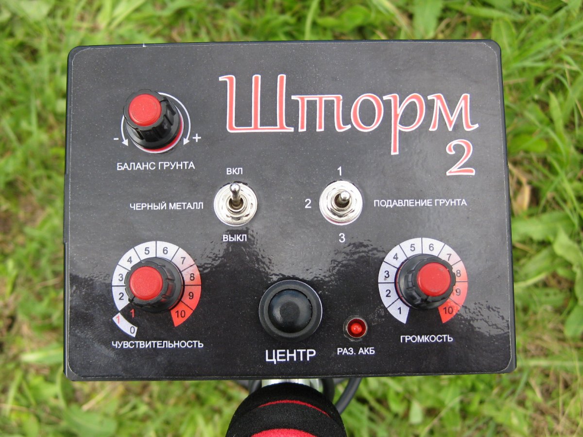

    МД двух тональный, цвет высокий тон, чермет низкий тон.
    В принципе нету ничего нового или особенного что бы выделяло данный прибор на фоне остальных аналоговых металлодетекторов, схема подобна тем же анкерам, схерхам акашним, тезорам.
    Принцип роботы передача - прием.
    Рабочая частота 8кГц, выбрана как универсальная (золотая середина), обеспечивает хорошую чувствительность как к мелким так и к крупным объектам.
    Управление не сложное, основной регулятор баланс грунта важно точно отстроить от грунта иначе металлодетектор будет не адекватно работать.
    Органы управления:
    Регуляторы:
    Чувствительность - выставляется порог срабативания МД.
    Баланс грунта - производится отстройка(вырезка) грунта.
    Громкость - выставляется уровень комфортный для поиска.
    Два тумблера :
    Первый тумблер черный метал - при положении ВКЛ прибор издает звуковой сигнал от объектов с черного метала. При положении ВЫКЛ не издает.
    Второй тумблер подавление грунта - на сложных грунтах можно увеличивать степень вырезки.
    Кнопка ЦЕНТР(пин.поинт) - при нажатии МД переходит в режим указки цели.
    раз.АКБ - светодиод сигнализирует о разряде аккумуляторов.
    Есть выход на наушники - большой джек 6,3мм так же в комплекте идет переходник на наушники с разъемом 3.5мм.
    Штанга трех секционная материал дюралюминий.
    Питается прибор от 4-е пальчиковых аккумуляторов, время непрерывной работы от аккумуляторов емкостью 2500мА/ч - 15 - 18 часов.
    Цена полного комплекта ( Электронный блок, датчик, штанга, 4-е АКБ и ЗУ, переходник на наушники, болт крепления датчика к нижнему штанги).
    С датчиком ДД260 - 3800грн.
    Цена Эл.блока и ДД260 - 2800грн.
    Гарантия на электронику - 2 года, после истечения гарантийного срока тех.обслуживания платное.
    Отправка Новой почтой Наложенным платежом за счет покупателя.
    Вопросы в личку или по телефону - 0505751355
    НА ПРОВЕРКУ ПРИБОРА ДАЮ ДВЕ НЕДЕЛИ,
    ЕСЛИ В РУКУ НЕ ЛЕГ ВОЗВРАЩАЮ ДЕНЬГИ!!!
    Не путать с Штормом ПРО это немного разные приборы.
    Датчики не подходят к версии ПРО!
