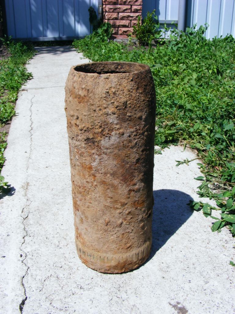

што за снаряд?
Discussion in 'ВНП' started by еж 17, Jun 20, 2010.
  1. еж 17
    еж 17 Schütze
    35
    Location:
    киев

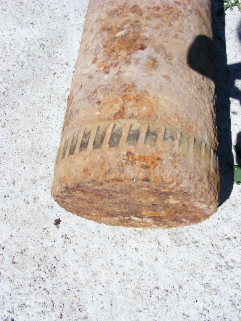

    может хто знает што за снаряд, викопаный под Киевом,вроде бы немецкий, диамерт 120мм, есть насечки для нарезного ствола

  3. Dexter
    Dexter Feldwebel
    744
    Location:
    Феодосия

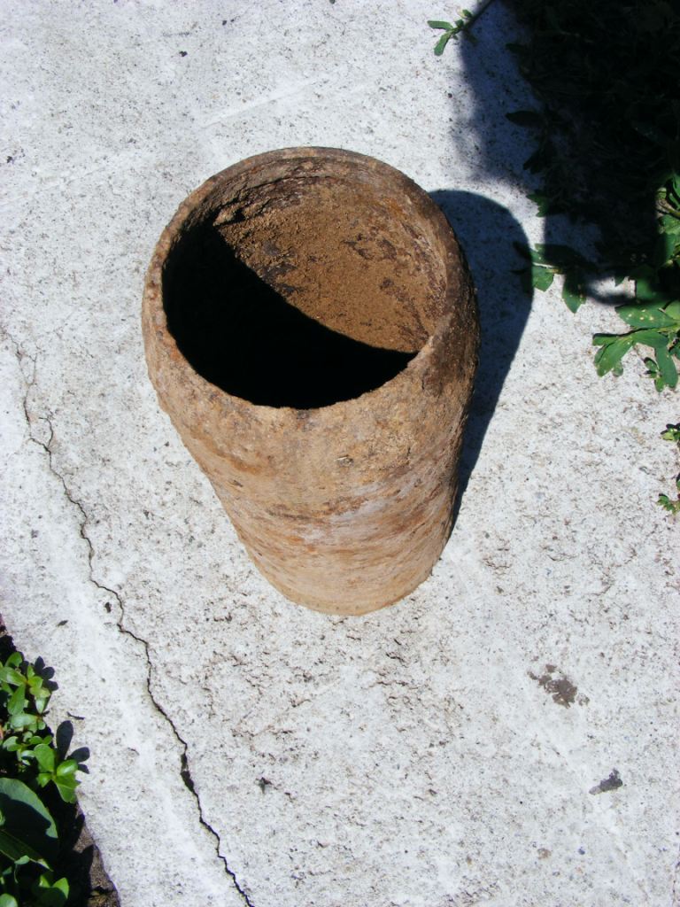

    не шрапнель случаем?
  4. GINDENBURG
    GINDENBURG General-major
    82
    138
    9,210
    Location:
    Шрапнельный стакан.
    Правда очень большой.
    Я таких еще не откапывал.
    С уважением GINDENBURG.
  5. еж 17
    еж 17 Schütze
    35
    Location:
    киев
    с тем што ето вродь опредилились,
    может хто знает немцы ет или совок?
    и хто таким стрелял артилерия, танки?
  6. Erdarbeiter Russ
    Erdarbeiter Russ Obergefreiter
    267
    Location:
    Там
    Есть и побольше.
    еж 17
    Попробуйте по местности определить на чьих позициях найден/по кому стреляли, какая сопутка и.т.д.
  7. GINDENBURG
    82
    138
    9,210
    Location:
    Знаем. Вот на прошлой неделе
    нашел башку от 150 мм шрапнели.
    Жаль стакана рядом не было.
    http://www.reibert.info/forum/showthread.php?t=116216
  8. Interlagos
    Interlagos Schütze
    Location:
    Донбасс
    абсолютно аналогичная штука попадалась мне в районе Енакиево (Рыково)... недалеко от Хацапетовки (Углегорск) и Горловки. Это все Донецкая область. Тогдашее Сталино. И на этом участке столяи Итальянцы. Так что на мой взгляд это осталось или от Итальянцев, или от Русских. Правда если итальянцы, то что они делеали под Киевом??? я тогда так и не смог идентифицировать находку.
  9. FOX24
    FOX24 Oberst
    32
    81
    11,225
    Location:
    Дніпро
    Судя по конструкции похоже на 120 мм шрапнельный совковый.
  10. Interlagos
    Interlagos Schütze
    Location:
    Донбасс
    тогда вопрос знатокам, из чего этим стреляли? я знаю только одно 120мм орудие тех времен... это тяжелый советский миномет в нескольких модификациях, и немецкая копия этого самого миномета. Но не похоже чтобы этой штукой стреляли из миномета. или я чего-то путаю? кстати.. кажется была ещё какая-то 120мм морская пушка. но под Киевом морей нет, как и на Донбассе :) выяснить бы точнее калибр этой штуки? жаль моей находки под рукой нет, чтоб замерить... может это 152мм? тогда советские Мл-20 или Д-1?
  11. Стріляли з 122мм гаубиці. З якої саме важко сказати...(ІМХО - під час українсько-більшовицької війни).
    На той період були:
    Гаубиця зр. 1909р. (Круппа)
    Гаубиця зр. 1910р. (Шнейдера)
    Гаубиця зр. 1904р. (Круппа)(120мм)
    На період ДСВ додалися:
    Гаубиця зр. 1910/30
    Гаубиця зр. 1909/37
    Гаубиця зр. 1938р. (М-30)
    і ще: стакан може бути і від освітлювального снаряду...

  15. Interlagos
    Interlagos Schütze
    Location:
    Донбасс
    кстати, в дополнение Олегу, гугление показало что 122мм пушки применялись в советской армии ещё и на:
    122-мм корпусная пушка образца 1931 года (А-19, индекс ГАУ 52-П-471)
    Самоходка СУ-122 (САУ на базе танка Т-34)
    а так-же тяжелые самоходки ИСУ-122 (САУ на базе танка ИС)
