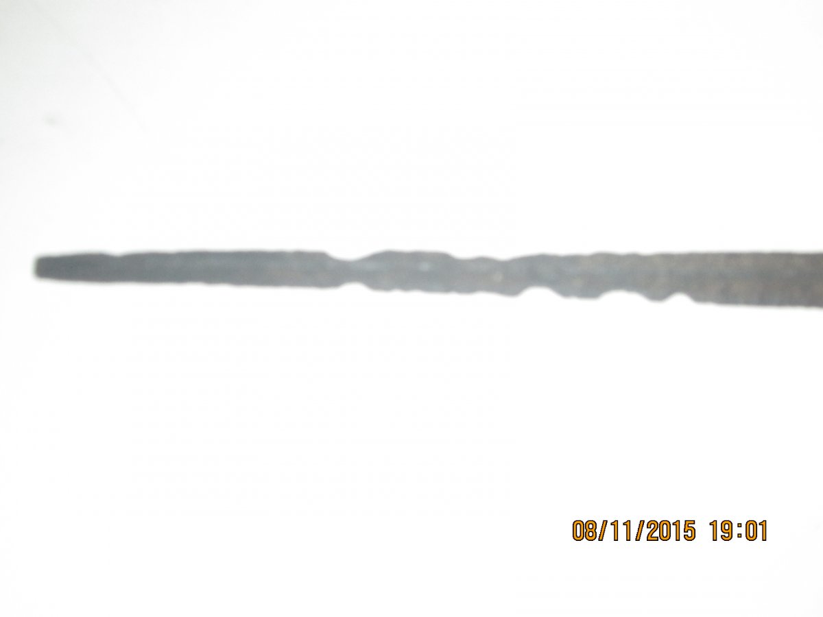

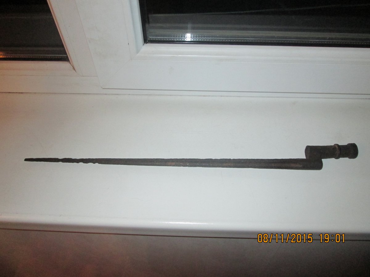

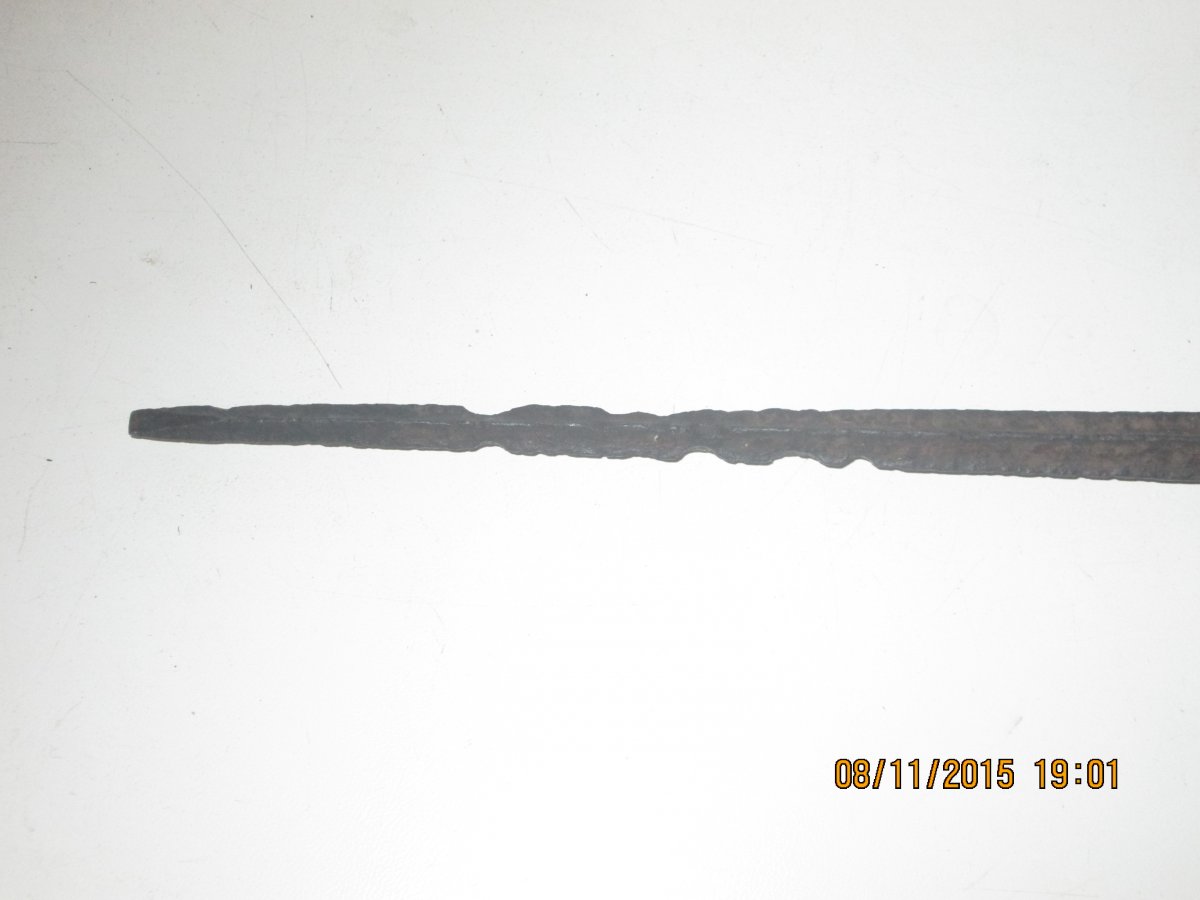

    я так розумію ви хочете його реставрувати ?
    одразу скажу що штик не є рідкісним сил і часу потратите більше як коштує в гарному стані, але з іншої сторони досвід у реставрації він безцінний , а це якраз та річ на якій можна тренуватись.
    Є 2 варіанти реставрації :
    1 найпростіший але як на мене "найбичіший" це підготувати поверхню ( почистити , знежирити) і холдною зваркою або епокситними смолами затирати його втрати, ну а далі фарбувати ( просто як 3 копійки)
    2 робити гарну та грамотну реставрацію, а саме, знайти грамотного зварщика бажано з півавтоматом ( хоча може бути й дугова зварка, електрод 2 і професіонал у сфері зварювання) та краще півавтомат, наварюєте втрачені місця, шліфовкою вирівнюєте грані і зчищаєте зварку, чистку йому у будь-якому випадку прийдеться робити, а далі знов вибір за вами вороніння, фарба, або залишити голим

    Радив би при реставрації ММГ холодної та вогнепальної зброї "холодної" зварки та епоксидних смол ніколи не застосовувати.
    В усякому випадку не на зовнішніх поверхнях.

    что тогда использовать?
  7. БОЛЬШОЙ ХОМЯК
    БОЛЬШОЙ ХОМЯК Stabsfeldwebel
    2.356
    При реставрації зброї у переважній більшості я використовую зварювання. Так, як вище у своєму пості (п.2) написав камрад УРК.
    Клини ХЗ і зовнішні поверхні ВЗ відновлюю тільки так.
    Це довга трудомістка праця, є деяки ризики (наприклад метал може "повести"), але результат того вартий.
