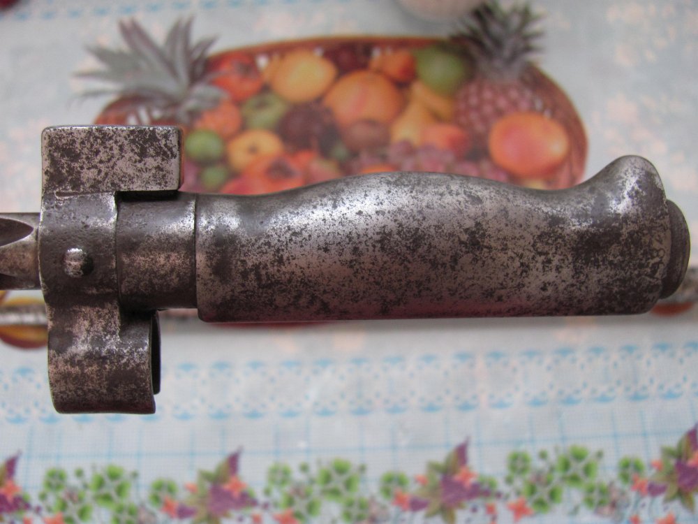

    Хто знає, як почистити і розібрати штик Лебеля?

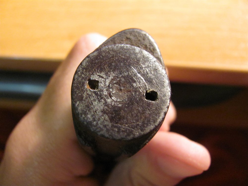

  11. CFC
    CFC Stabsfeldwebel Клуб взаимопомощи
    4,614
    Location:
    Feo-city

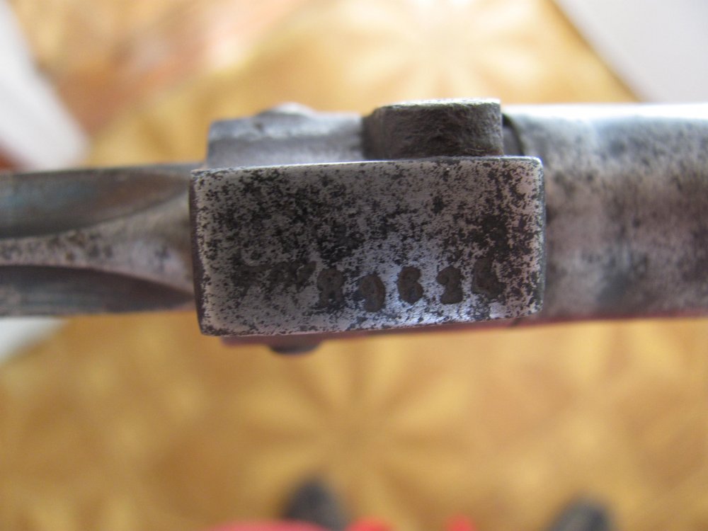

    SirEdmund

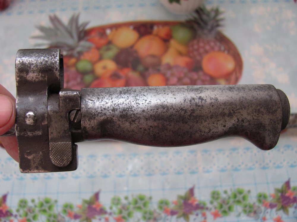

    фото с торца рукоятки можно? там гайка? если гайка ее нужно откутить и тогда ручка снимется.. если нет там гайки то ныжно выкрутить винт фиксирующий кнопку.. а затем отвинтить ручку от клина...
    при условии что все железное.. неаккуратная попытка выкрутить винт приведет к порче шлица. .и тогда только высверливать... у меня такое было((
    греть линзой на солнце не вариант вообще)))
    уксус или лимонка - замачивать только ручку по гарду!

    Гвинт відкрутився без проблем))
  13. CFC
    4,614
    Location:
    Feo-city
    а гайка? октрутите гайку - рукоять можно будет снять!
  14. SirEdmund
    SirEdmund Stabsgefreiter
    307
    Location:
    Україна, Львів
    А як її відкручувати? Точніше чим?)
  15. CFC
    4,614
    Location:
    Feo-city
    вставить медный или латуный упор в одно из отверстий и лупить против часовой стрелки!

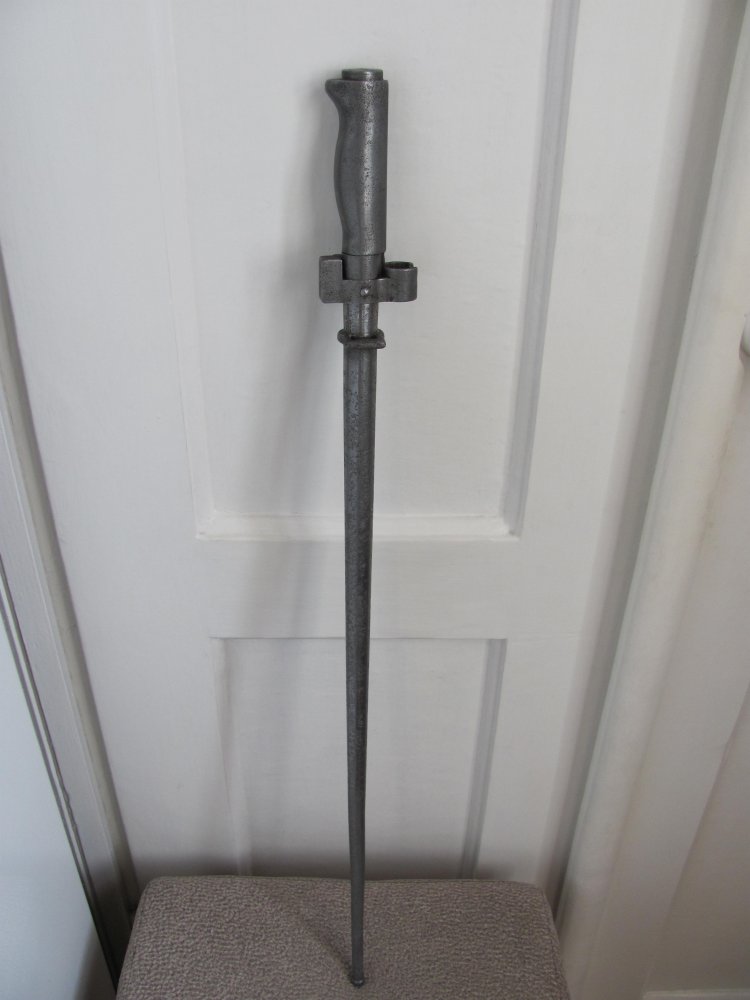

  18. SirEdmund
    307
    Location:
    Україна, Львів

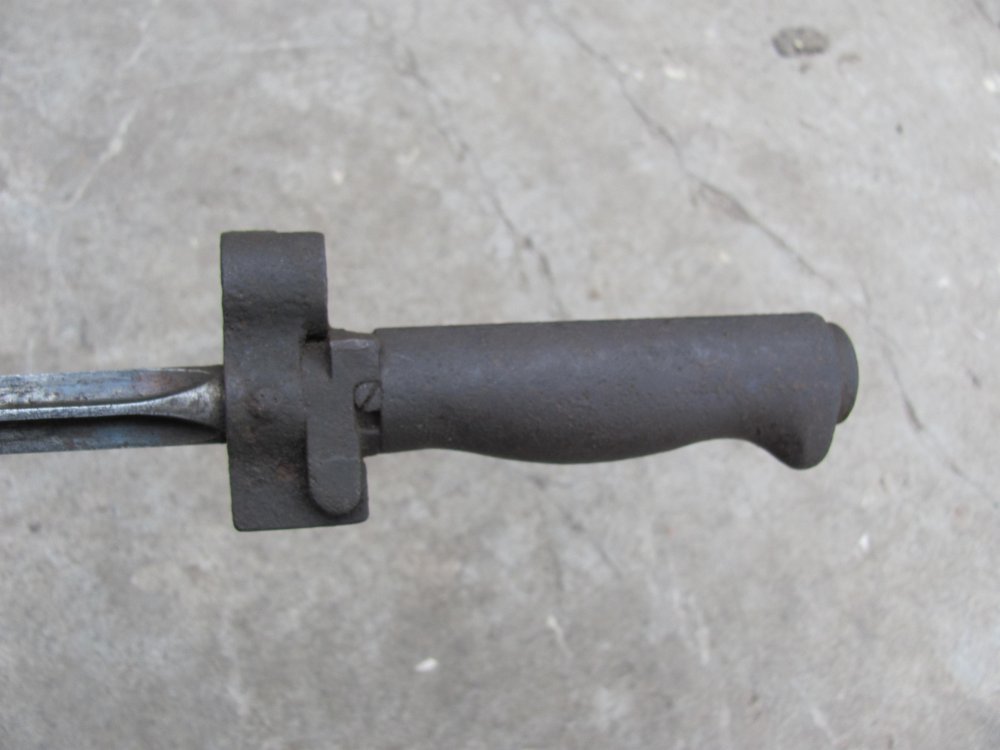

    Доброго всім дня!
    Нарешті з'явився вільний час і зміг посвятити його справі)) Використовував тільки механічну чистку різними типами наждачного паперу, як і порадив камрад Paolo.M.
    Суворо не судіть, адже це перша спроба "реставрації" в моєму житті і порадьте, що ще потрібно зробити:)
    Дякую!
    З повагою, SirEdmund.

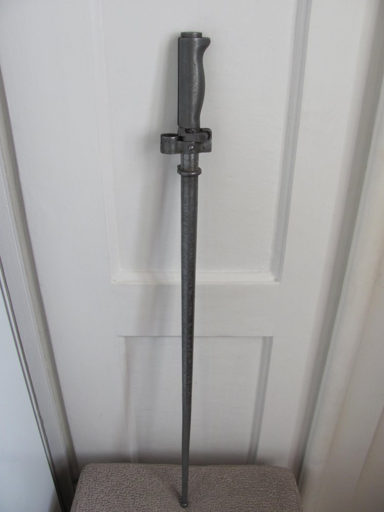

  19. SirEdmund
    307
    Location:
    Україна, Львів

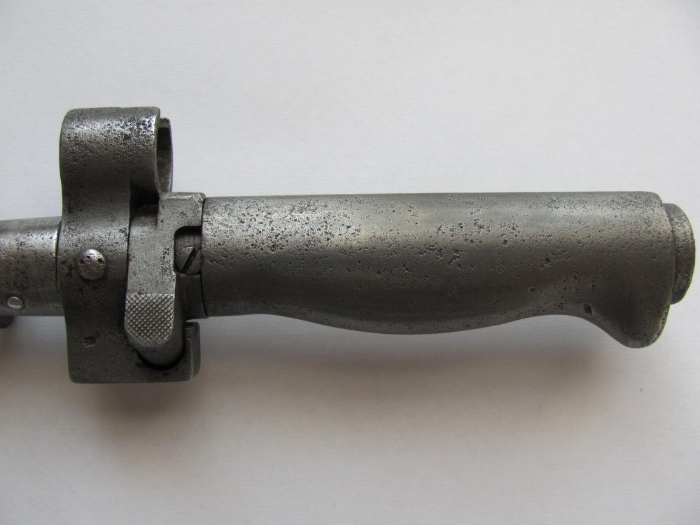

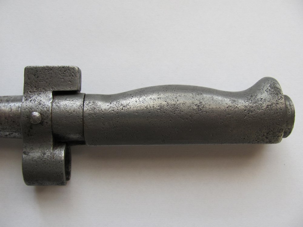

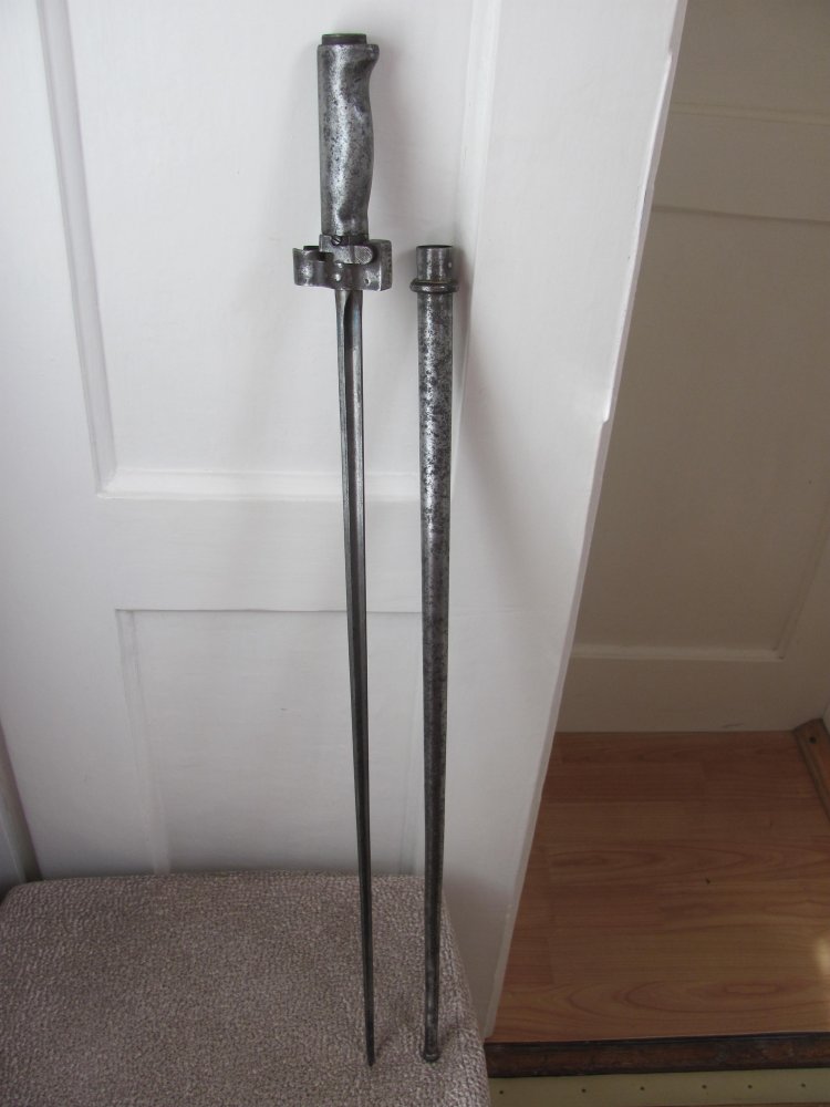

    Доброго здоров'я!
    Результат після купання в лимонній кислоті.

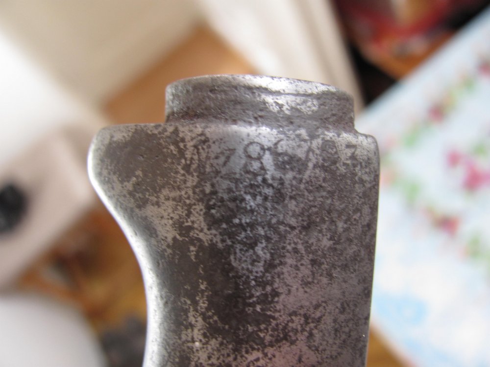

  21. Ст. Лем
    Ст. Лем Stabsgefreiter
    494
    Location:
    Львов
    Чем-то покрывалась это точно, ржаветь будет стальная, ведь ранние Лебели, шли с мельхиоровыми и латунными рукоятями а потом в целях экономии стальные пошли. Я свой разбирал с обратной стороны, правда сохран был не чердачный да и шпага без ножен попалась. Выбил заклёпку и выкрутил сам штык а потом, на снятой рукояти, выбил торцевую гайку.
  22. стажор
    стажор Gefreiter
    260
    Location:
    Донецк Украина
    Рукоятка чугун а не сталь !
