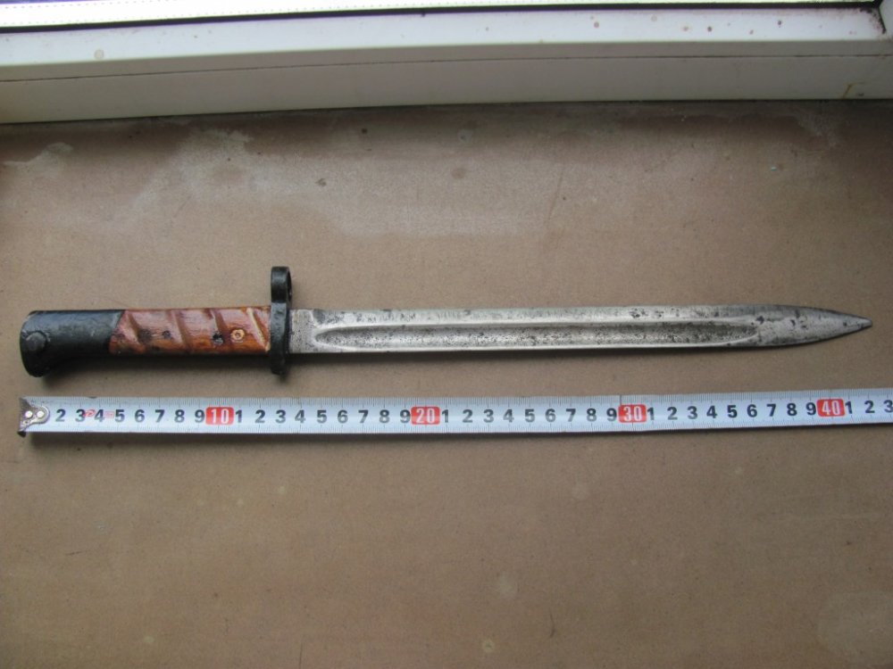

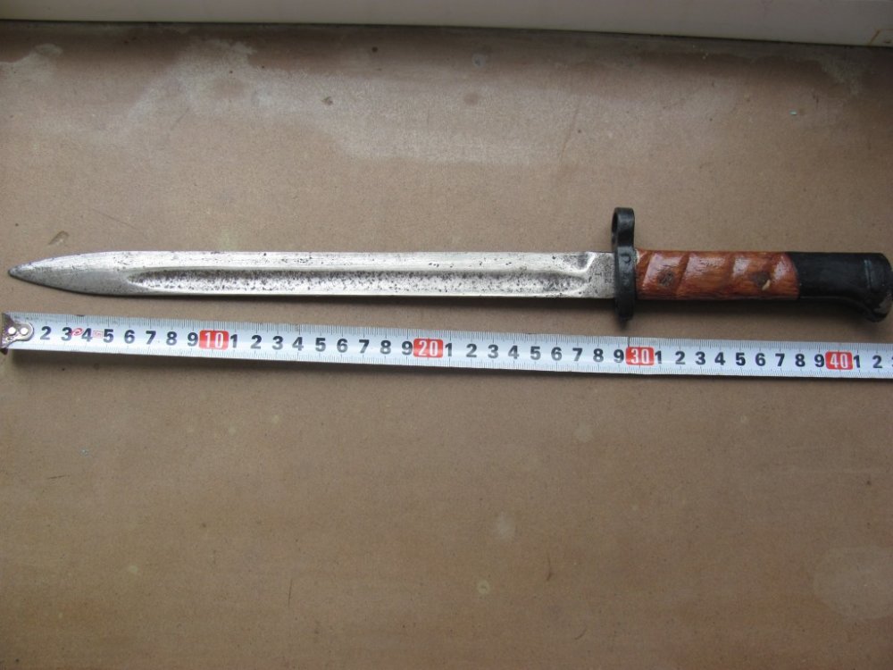

    Всім привіт.Допоможіть з атрибуцією та оцінкою.Дякую.

    Приветствую!
    Австро-Венгерский штык образца 1895 года для рядового состава к штуцеру (короткой винтовке) системы Манлихера образца 1895 года использовался в вооруженных силах Чехословакии после Первой Мировой Войны. Так как Чехословакия как государство образовалось в результате распада Империи, вполне закономерно, что изначально её войска силы были вооружены имперским оружием, в том числе и штуцерами системы Манлихера образца 1895 года. Единственное что отличает штыки, состоявшие на вооружении Чехословакии от остальных – маркировка.
    Штык образца 1895 года к штуцеру системы Манлихера практически идентичен штыку образца 1895 года для рядового состава к винтовке системы Маннлихера, от которого отличается только наличием дополнительной мушки на кольце крестовины. Мушка требовалась для коррекции прицельной линии при стрельбе из штуцера с примкнутым штыком, которая, в случае с более коротким стволом чем у винтовки - значительно изменялась.

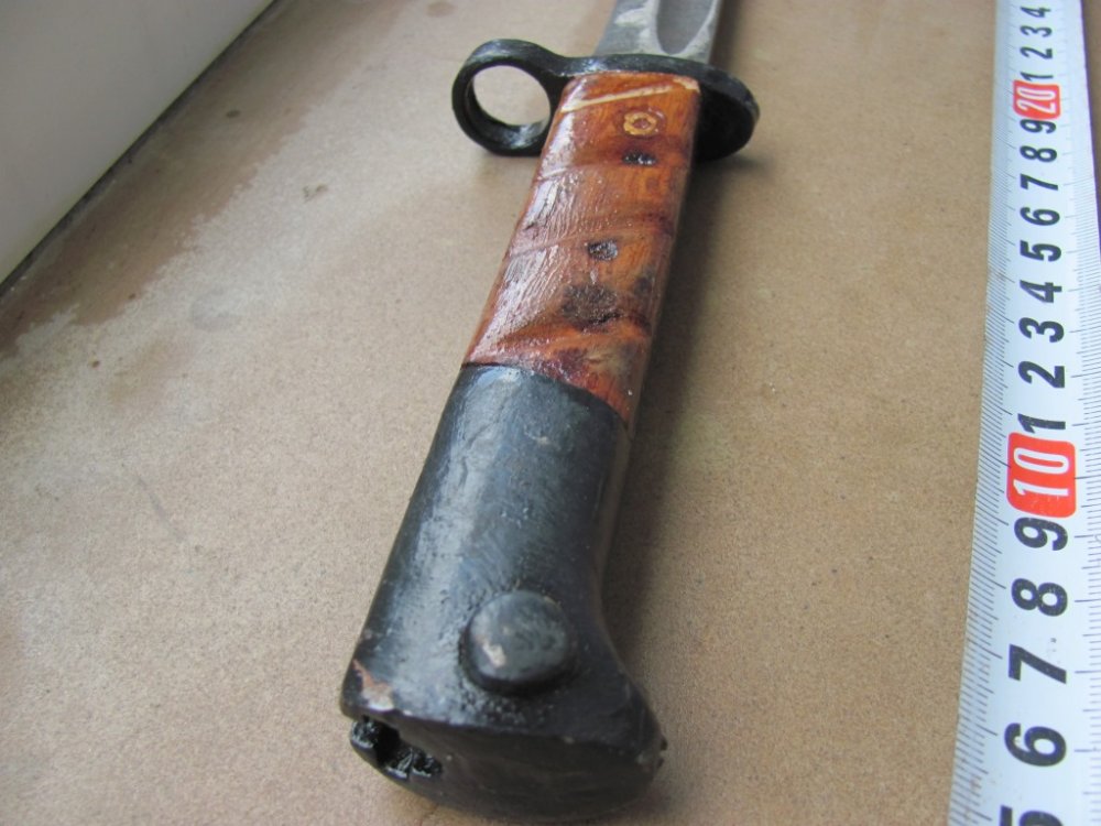

    Клинок штыка однолезвийный, с долом с обеих сторон. Рукоять клинка(на Ваших фото самодельная) образована двумя деревянными щечками, скреплёнными с хвостовиком двумя заклёпками. В головке рукояти Т-образный паз и пружинная защёлка с внутренним расположением спиральной пружины. Крестовина прямая с кольцом для ствола с дополнительной мушкой со стороны лезвия клинка. Ножны стальные, с крючком и шариком на конце.

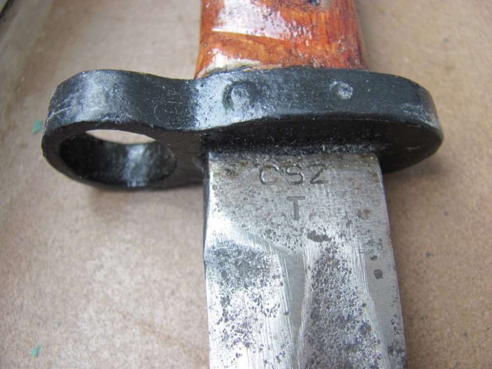

    Кроме штыков оставшихся в наследство от Австро-Венгерской Империи, встречаются штыки чехословацкого производства с клеймами CSZ (Cechoslovenska Statni Zbrojovka). Чехословацкие клейма могут быть нанесены на пяту клинка, на головку рукояти и на крючок ножен.

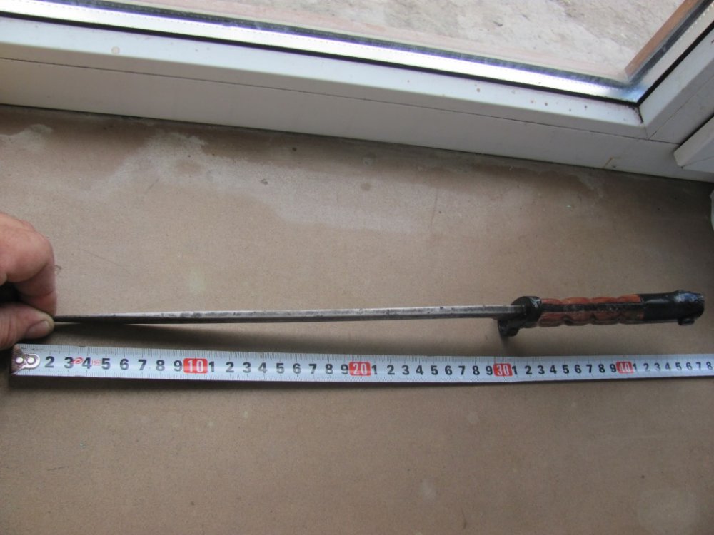

    Общая длина: 360 мм
    Длина клинка: 250 мм
    Ширина клинка: 23-24 мм
    Внутренний диаметр Кольца в крестовине: 15 мм
    Кулинский: ---

    Чехословатський штик до Маузера
    Накладки не рідні
    Щось комрад Ви добряче наплужили .
    Це штичок не Манліхера ,а іменно до Маузера.

    Как справедливо заметил кадрад doktor1 этоШтык образца 1924 года к винтовке системы Маузера.

    чердачный вариант чешского маузера. щеки неродные. ножен нет. гривен 400

    Чех образца 24года ,накладки левые по цене 500грн.
