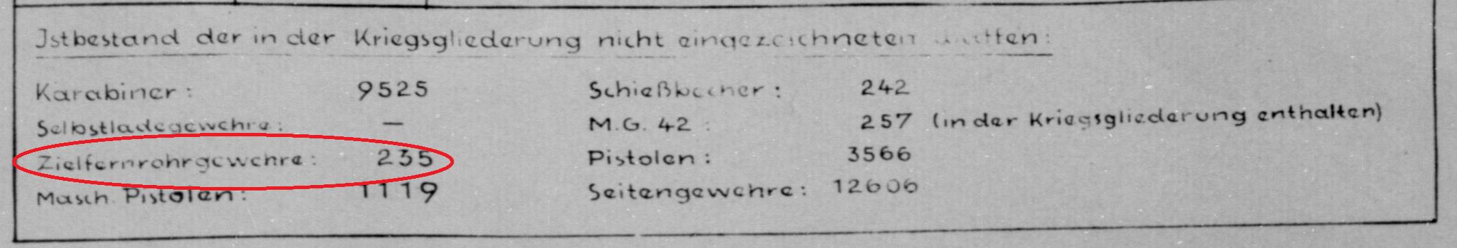

    Подскажите, пожалуйста, как распределялись винтовки с оптическим прицелом в танковых дивизиях?
    Получается, что по штату дивизии в 43г. положены 235 снайперские винтовки, но не понятно, распределялись ли они по отделениям или по принципу, как в РККА.

    В частности, в танково-гренадерских ротах (штаты от 1.11.43 и 1.4.44) они полагались командирам групп управления 1-3 взводов.
