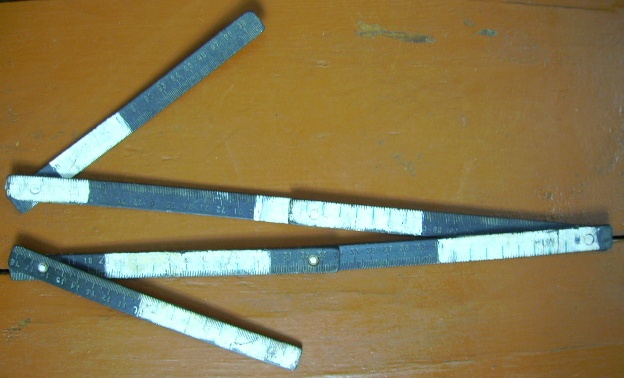

    А не видел ли кто ШТАНГУ СЛАЖИВАЮЩУЮСЯ гармошкой? Тоесть не такую как мы все привыкли а именно слаживающуюся переломом. Метры для строителей такие есть - гармошкой слаживаются в карман. Давно такую хочу. Может кто что подскажет, опытом поделится.

    типа такого, только лучше:

    Так на кой её гармошкой складывать. 2 колена. Если все остальное полностью разбирается.:)

    согласен! Но я же прошу поделиться лучшей идеей! Чтобы всё складывалось. А это, так, сидя на планерке у начальства малевал и так же как и как Вы заметил, что получилось не совсем то, что хотелось бы. Может складывающийся м.д. вообще не возможно создать?

    Да нет , возможно всё , но можно было - бы поаккуратнее !! [​IMG]

    Я имел в виду принцеп раскладки вот такой как на фото. Тоесть не съемный а раскладывающийся.:)

    Вопрос, комрад, в том чтоб складывалось в рюкзак- ОК.
    Складные любые конструкции приветствуются но было б эргономично как минимум.

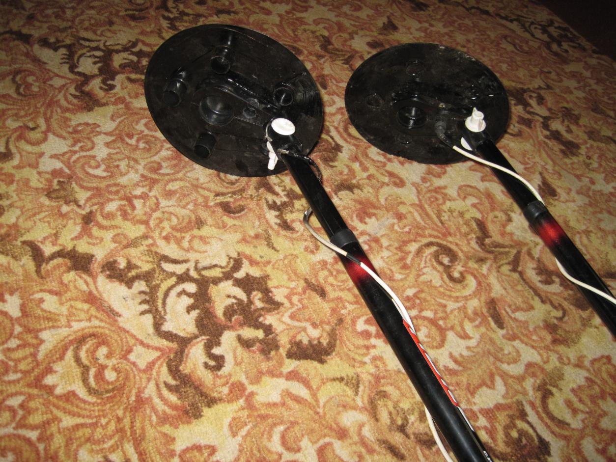

  17. roker1851
    roker1851 Obergefreiter
    233
    Харьковская обл
    Re: самодельный кощей 5
    из удочки
  18. рубероид

    roker1851, из чего элемент питания брал?
  20. roker1851
    233
    Харьковская обл
    из шуруповерта skil
  21. Praetorian
    Praetorian Feldwebel
    678
    Забыл спросить... а по амперам он сколько?
  22. roker1851
    233
    Харьковская обл
    12в 1200 мА
  23. Kolodrom
