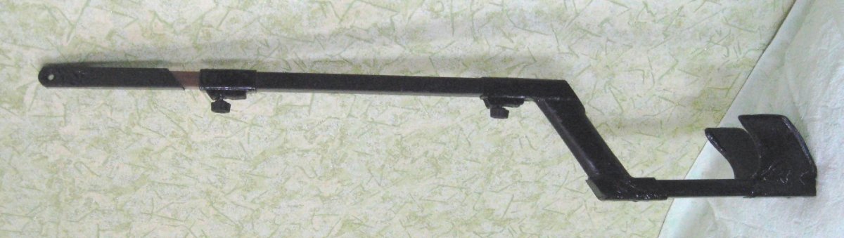

    да, го-файнд, вес точно не помню, в районе 550гр. с одной стороны тяжеловата, а с другой я привык, ну и длина в разложенном виде больше полутора метров, можно еще обрезать колена. у меня рост два метра, стандартные штанги попросту не подходят, либо датчик у самих ног и ловит метал в ботинках, либо нагибаться в одну сторону.
    люфтов нет, делал не по-схеме что последующее мотается на предыдущем, а каждое отдельно на оправке с последующим обжимом.
    Практика показала, что имеет смысл делать из стеклопластика только нижнее колено, остальные брать аалюминиевые, так как вес самодельного стеклопластикового колена будет равен алюминиевой трубке.

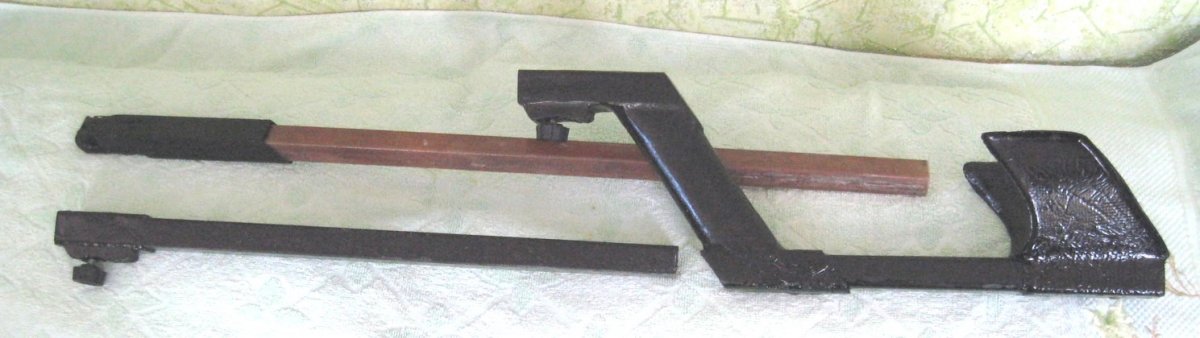

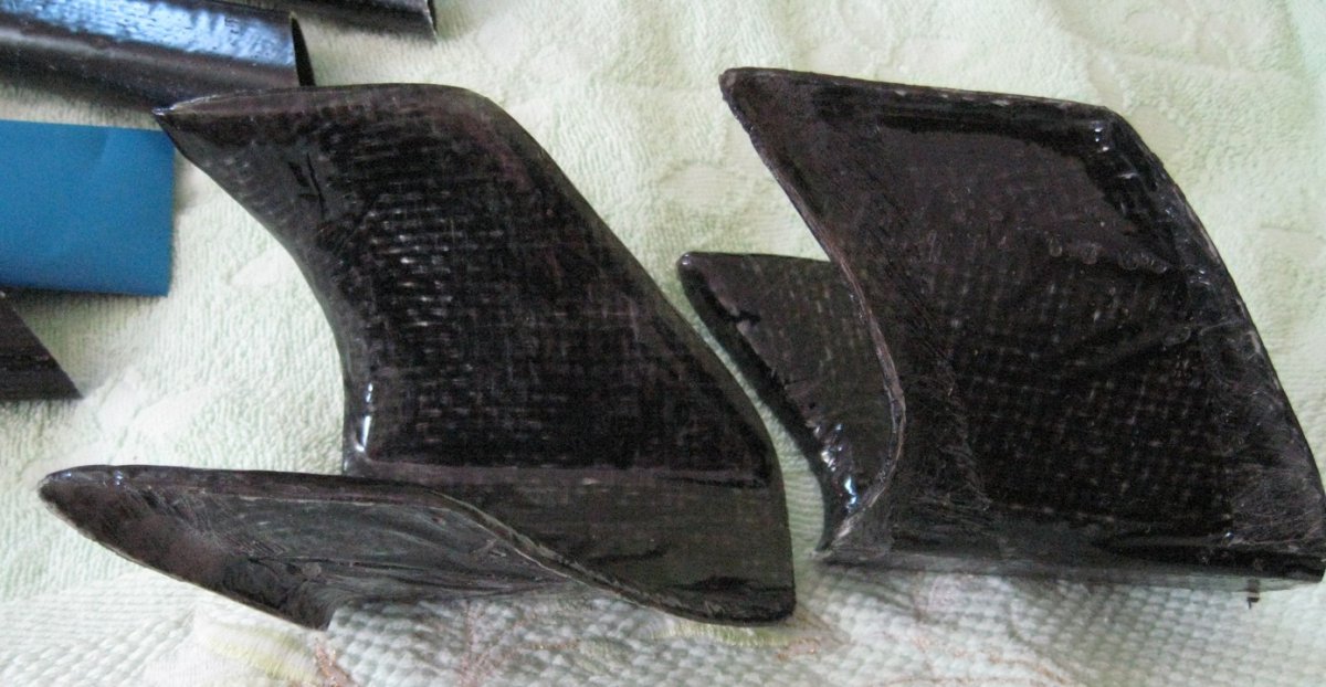

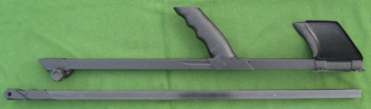

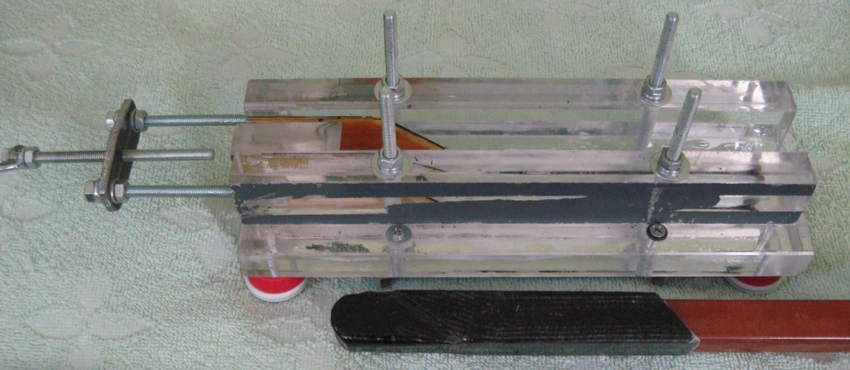

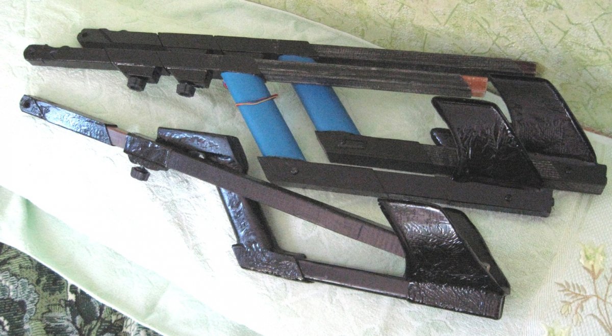

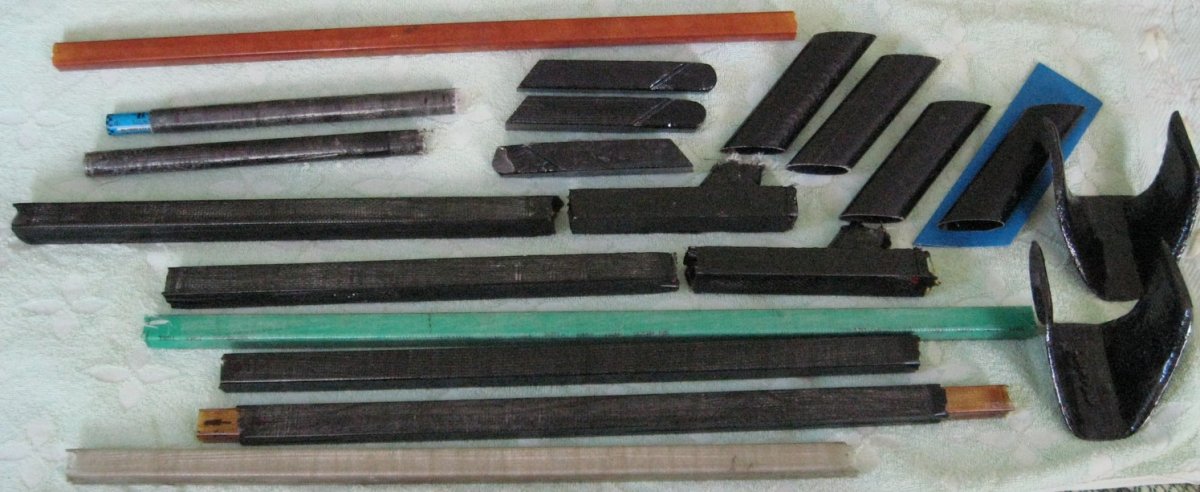

    Доброго всем дня. Продолжая тему штанг, учитывая пожелания друзей, бывалых, и личное желание изготовить оптимальный для этого предмет. Просматривая сайты наблюдается как бы сжатое отображение информации, но подход к делу каждого свой. Для повторения или создания необходима точность в изготовлении сечений деталей. Это пожалуй самый важный момент который влияет не только на результат но и на дальнейшее желание. Для последующих изделий у меня было время на построение форм даже для мелких деталей, с уклоном на желаемый дизайн. На фото представлены форма для подлокотника , и звено нижней штанги крепления катушки.

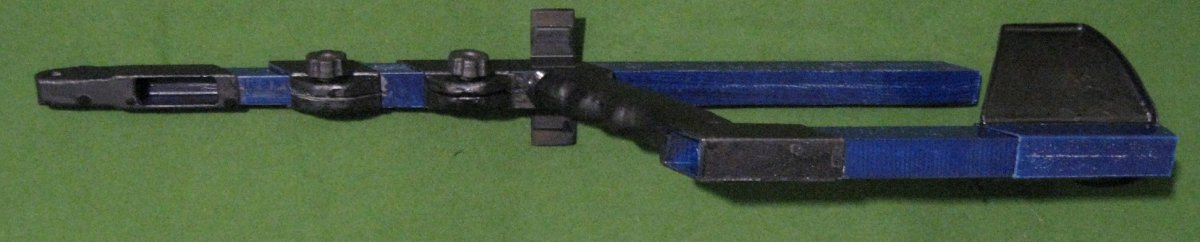

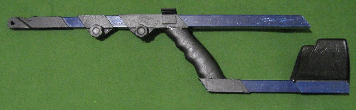

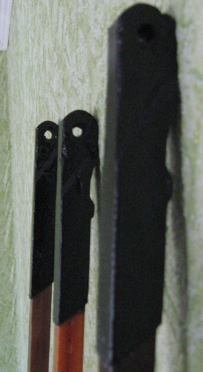

    Ювелирной красоты пока не достиг, присутствуют незначительные неровности, также были некоторые части отбракованы. На внешний вид отразилось отказ от фиксирующих «язычков» штанг. Пришлось заменить на винты. Подлокотник стреловидный, и установлен «обратной направленностью», параллельно ручки МД. С целью удобства транспортировки в сумке. Но как оказалось при тестировании в узком кругу он на много удобней минелабовского SE, II. Не скользит, не плавает в нем рука. Ручка покрыта термо пропиленом, и имеет в сечении овальную форму, комфортно сидит в руке.

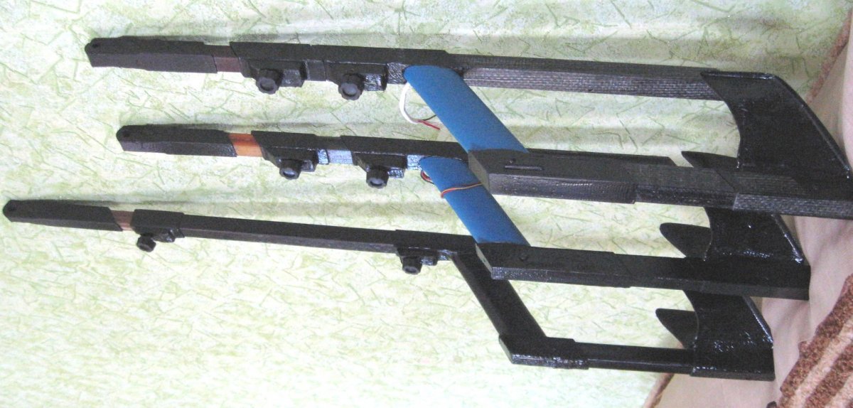

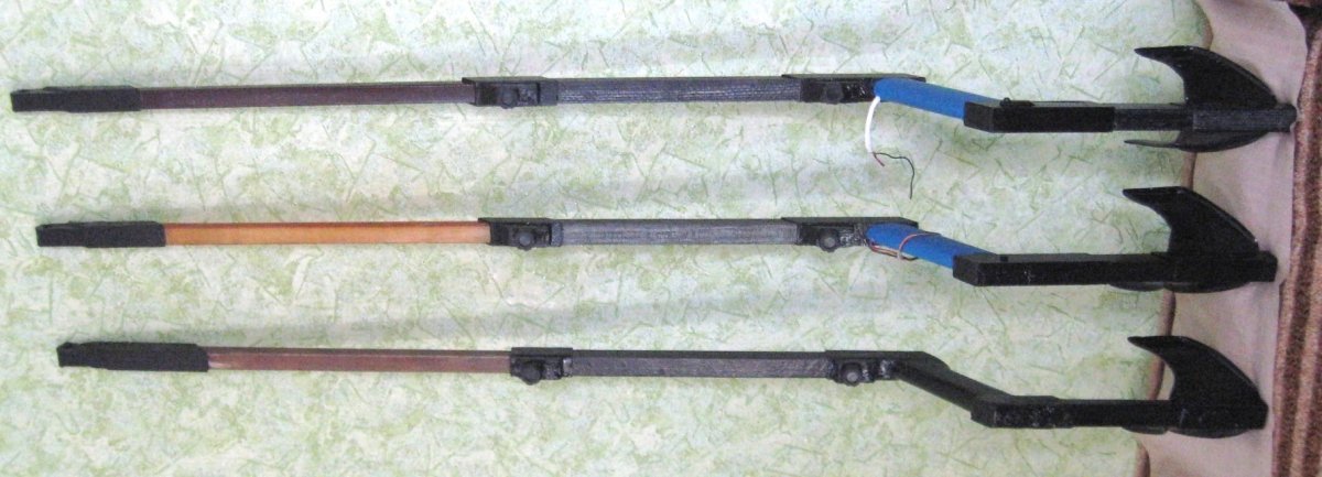

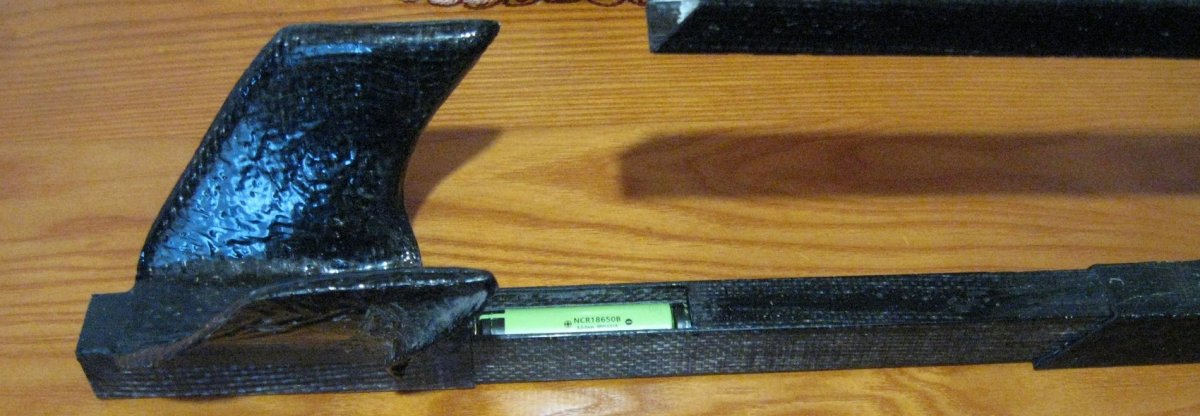

    Вес одной из штанг без бокса для литиевых батарей ровно 500гр. Две последующие с синими ручками с боксами на три литиевых и с гнездами для подключения наушников 560гр. Штанга в рабочем положении выдерживает усилие по центру более 9кг.

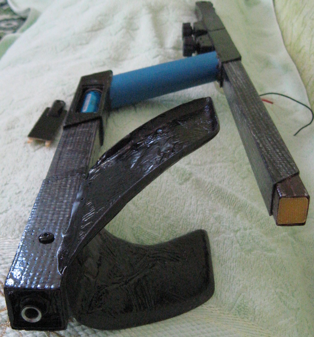

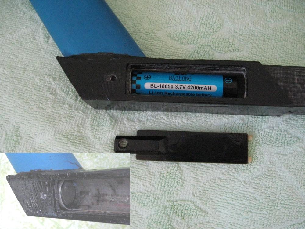

    Подключение элементов питания. И гнездо для наушников.

    Спасибо всем за внимание к теме. Чтобы не разбрасывать конверты с ответами на просьбы итд... ближе к осени; Образцы не используются, но необходимы для планировки новой модели в своем роде. По цене, она заоблачной не будет; хотелось бы в приделах средне статистических цен продаваемых классических штанг. Но в зависимости от компоновки и дополнений также будет зависить и цен.

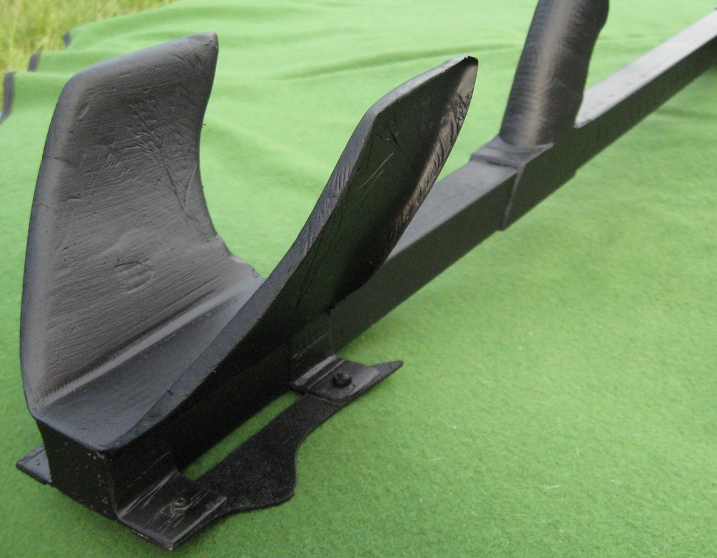

    а подлокотник на оборот чего? :eek:
    Вроде и штанги выходят неплохо, а подлокотник весь вид портит!

    Здесь ответ может быть не однозначным, из-за ряда причин. И не по тому как бы "так захотелось"; В самую первую штангу я скопировал подлокотник с минелаб СЕ, II, как говорят один в один. И находясь с мд в полевых условиях не раз задумывался именно о комфорте и "конструктиве" подлокотника, что можно слепить иную форму, которая не хуже будит сидеть под локтем (рукой), удобную в транспортировке, надежную. Мы быстро привыкаем к классическим промышленным образцам, а что то иное принимается за диковинку. Так же и я, перед окончательной установкой просматривал вариант "наоборот". Но и приятель любитель приборного поиска одобрил такое исполнение, и заказал такую же только с некими своими нюансами. В будущих изделиях подлокотник будет двигаться (фиксироваться) и у устанавливаться в любом направлении и исполнять несколько функций. А для любителей повторить, собрать личную штангу - не стесняйтесь экспериментировать, как для меня это даже увлекательно. И по силе возможности не откажусь помочь советом.

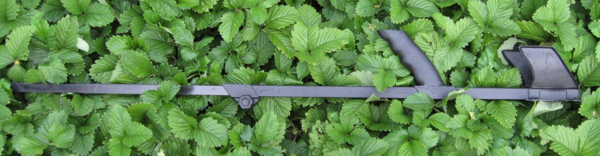

    Приобрел я 3-ю штангу по фото (черная ручка). Как для меня, удобно, рука не устает. Минус правда - это длина нижнего колена, приходится кату снимать каждый раз (это когда с рюкзаком). Для сикера и термика заказал у товарища крепежи на 3Д-принтере. Теперь 2 МД с собой без проблем. А в целом я доволен приобретением. Спасибо автору.
    ПыСы Для меня внешний вид не имеет значение. Не на выставку.Главное комфорт и вес. А неровности и прочее - чепуха.

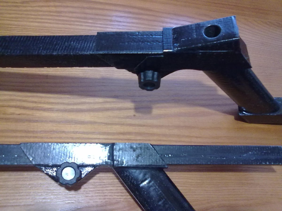

    Сегодня тестировали новый мд на новой штанге. Катушка 32 на34 сидит жестко, не "люфтит" с весом штанги 550 грамм. Маленьким новшеством стало подключение элементов питания, а именно что бы уложить питание в вмонтированный бокс, необходимо отодвинуть (снять) подлокотник. Фиксация штанг немного упростилась, и стала более удобной и надежной.

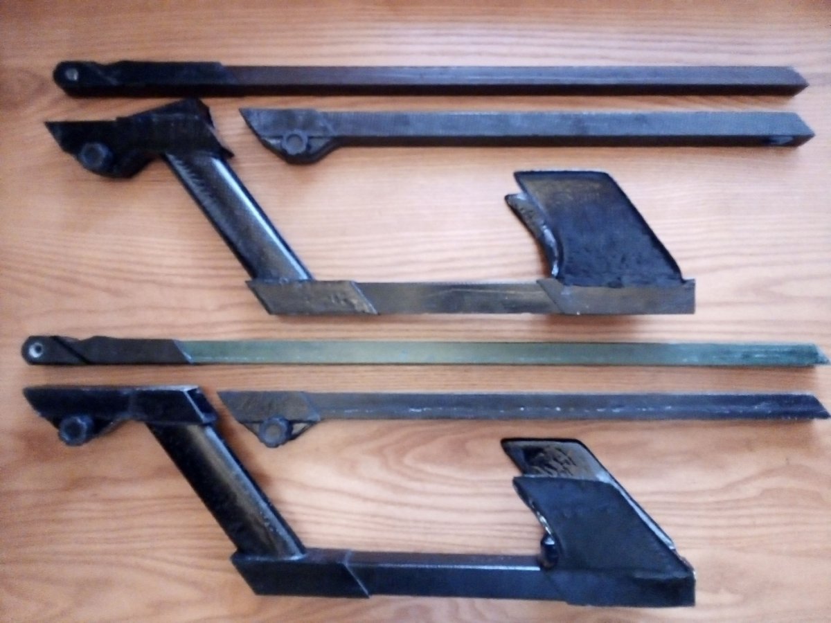

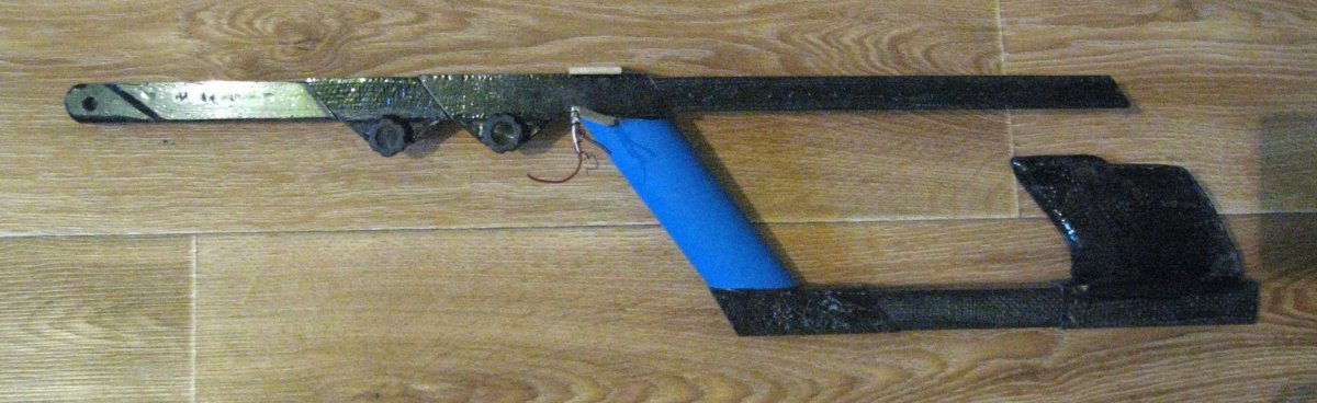

    По личной просьбе попутно с заказом на обыкновенную штангу собрал штангу "телескоп" для блока . Самым неожиданным было конструктивная особенность крепления в виде "Штыря", что противоречило возможности сквозной установки блока на рукоять. Так как было пожелание незначительного наклона блока вперед, решение остановилось на своеобразном "рычаге" в который устанавливается и фиксируется блок. Для транспортировки необходимо слегка поднять блок, предварительно ослабив фиксацию штанг. Вес превышает на 100грам обычную штангу. Фото пока с мобильного. С ув.

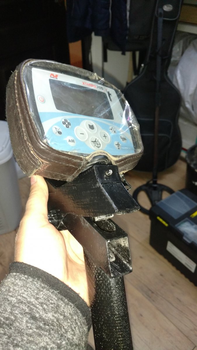

    Так,в двух словах.Отримав штангу вiд Luftkurs.Заточена під Мinelab x-terra 705.Катуха стандартна DD.
    Робилось все дистанційно,Коля не мав ні блока,ні катушки.
    По перше штіфт блока терки не циліндричний,а зроблений в конус,з розширенням біля корпусу.Я міряв від фонаря,лінійкою бо штангеля не було під рукою.Хто,буде заказувати під блок
    х-terи,міряйте штангельом верхній і нижній діаметр штіфта,також довжину.
    По друге,кабель катушки під,єднується до блоку в самому низу.Коля зробив по принципу відкидання сего девайса вверх,для того,щоб повністю зкласти прибор для походнього варіанту.До речі,при повному складанні габарит прибору має 85 см.Достатньо непогано.
    Так,от з першого разу зкласти не вийшло.Прийшлось трохи висунути блок вверх і підрізати посадочний циліндр корпусу штанги.Так,як кабель впирався в штангу і не давав повністю відкинути затвор.
    По третє,це мілка єрунда,але прийшлось підкласти паранітову шайбу в місці кріплення катухи.
    Шо,ше?Ребра гострі,хотілось би якісь фаски шоб були.Також,думав кабель зробити витий,за допомогою фена,но то потім.В принципі достатньо ізолентою в двух місцях закріпити,складається прекрасно.
    Ну,а так,поле й ліс покажуть нормальна штанга чи треба допрацювати.
    Хтось скаже,а нахера тобі штанга дяді Колі,а не рідня мінелабовська.А,я скажу.
    Якшо ти копарь,а не так себе інагда,то прибор має бути завжди в машині,або в сумці.Так сказать 40 секунд на збори.Терка з рідньою штангою не зкладається,а тільки потрібно розбирати.
    Такшо,час покаже.
    Luftkurs,наразі дякую все гарно упаковано і доїхало.

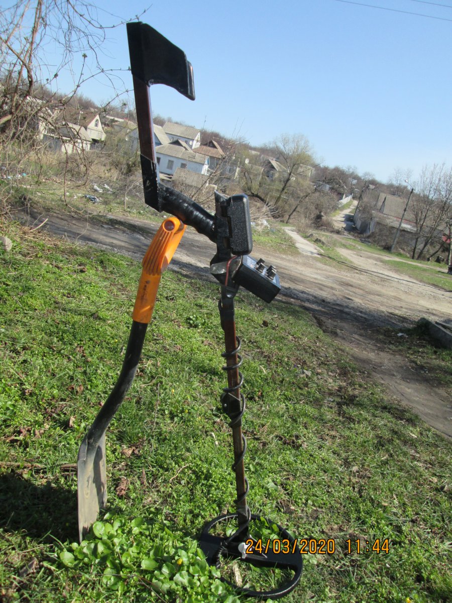

    добрый вечер
    а вот и Терм ПРО на штанге
    по штанге вопросов НЕТ
