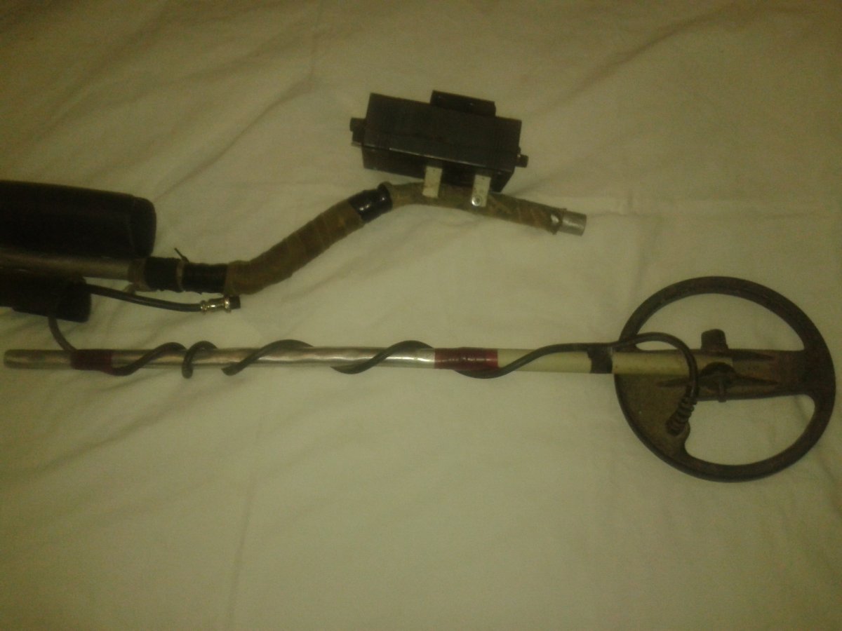

    40 см це пластикова трубка діаметром 20мм яка далі сполучується з алюмінівою тоншою трубкою з карніза за допогою сухої,рівної вербової гилячки.А тонша трубка входить методом ущільненя в S образну штангу- рукоятку.Така штанга важить 550 гр,легка ,міцна ,проста і надійна штанга,якими користуюсь уже 5-й рік і поробив на всі свої прибори.І робив би далі та скінчились карнізи.Але цих пять штанг шо зробив мені хватить на всі мої прибори.

    Без катушки взвешивал 990грам. Но и как говорил выше что с большим запасом прочности, даже возможно излишним. Первая пробная версия по которой определился на будущее где можно уменьшить материал и конструктивно.

    плюс катушка то наверное тяжеловат будет?

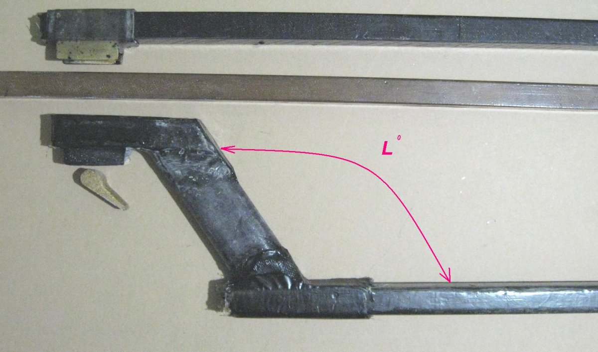

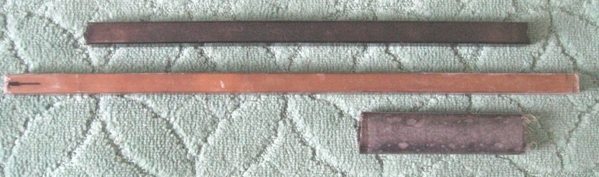

    Пока зима и есть остаток материала решил продолжить увлекательное занятие. Сегодня вновь изготовил два основных звена штанги и рукоять уже с расчетами опираясь на первую модель. Рабочая длина прямой штанги не менее 90 см. Первый внутренний квадрат 19 на 21мм, последующий 21,5мм на 24мм и вес обоих 170 грамм. Заготовки не обработаны и будут уменьшаться. При таком построении полную штангу можно вложить в вес в приделах 500гр. Касаемо построения второго звена штанги на основе первой, возможно кто будет делать для себя; необходимо точно соблюдать наружные размеры первого нижнего звена. Маленькая безбрежность приводит к затруднительному извлечению штанги, или полной недвижимой блокировке. Возможно удобней будет изготовление звеньев штанг по отдельности не зависимо друг от друга, где в случае необходимости подогнать внутренний размер второго звена абразивным материалом.

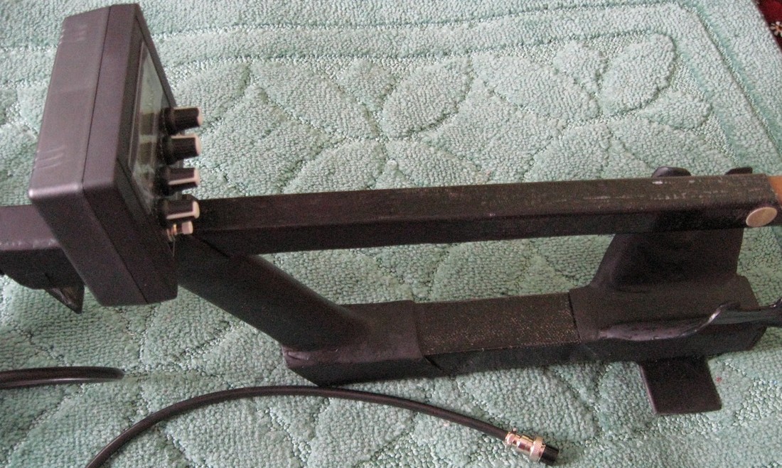

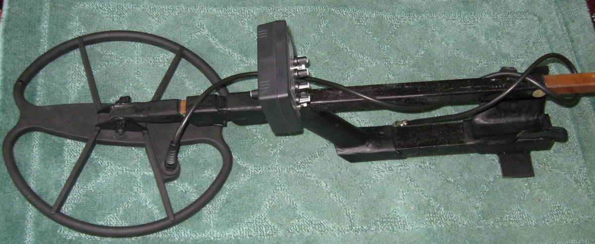

    Изначально предполагал о весе. Но для своего удобства создал надежный отсек для аккумуляторного бокса, нижнюю часть подлокотника, и почти монолит наконечник где винт катушки. А также немного удлиненное первое звено штанги, что на так называемых "выбитых" местах позволит более широко обхватывать территорию. При желании можно убавить вес при замене некоторых частей, но при испытаниях в домашних условиях дискомфорта не заметил.

    Тишина пока в эфире, но продвижение по не много следует. С приходом теплых дней предоставилась возможность оценке первого изделия как говорят в живую друзьям, ценителям поиска. Не буду нахваливать, но как МД Вайтс от Николая да и само исполнение произвело впечатление. Акцентировалось внимание боксу батарей, и зажимах. Остальное что считаю не маловажным для любой штанги излагаю ниже. А именно угол рукояти по отношению к подлокотнику. От этого в основном и зависит комфорт и удобство пользования мд. При неправильном его выборе даже с легкой штангой вскоре будет ощутим некий дискомфорт. Для наглядности фото с черновыми заготовками новой штанги.

    методом личных проб и ошибок для своей ручки был сделан угол 105 градусов, получилось удобно и рука практически не устает

    Градусы угол не замерял, так как формировал по шаблону. Но если точно подобрать угол отталкиваясь от личного физиологичного строения кисти руки, то даже штанга или прибор с неким весом не так будет придавать усталость. Как будто и мелочь, но эффект ощутим.

    у меня видимо личная рука обычного физиологического строения :) т.к. замеряли потом с ручкой от 3030, расхождение оказалось всего несколько градусов

    Брендовые фирмы придают этому значение, и их инженера не зря зарплату получают - вывели средне статическое значение угла. Ценимо не слепое подражание а талантливая самобытность в любом деле.

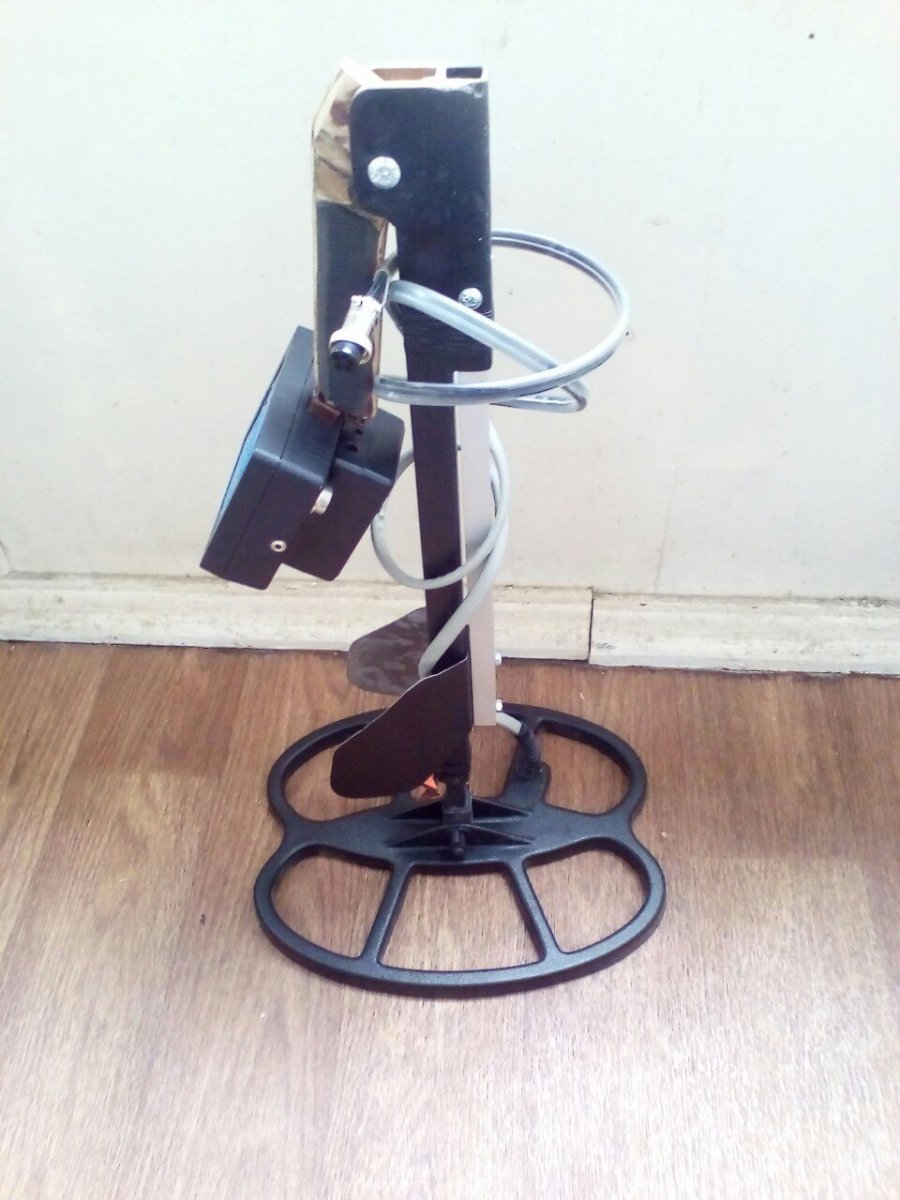

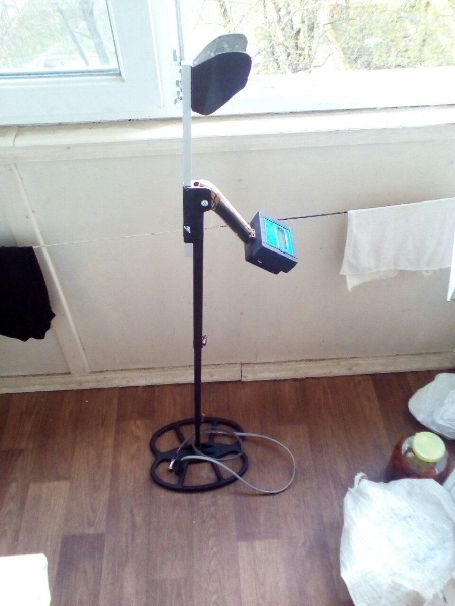

    экспериментировал с стеклопластиком, сделал штангу из трубки квадратного сечения, делал ради компактности в сумке, окончательные визуальные работы еще не проводил, буду делать на основе нескольких выходов.
    в сложенном виде 51см.
    iks-, FAN-FAN, LOGOPED та ще 1-му подобається це.
  25. Luftkurs
    Luftkurs Feldwebel
    305
    Черкасская об.
    Компактность иногда не маловажный фактор, к тому же симпатично вышло. Источником вдохновения видимо оказалась модель Minelab GO-FIND.? Многим будет интересен еще и вес. Удалось избежать люфтов?
